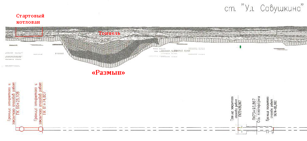

После какой станции - после Яхтенной или после Планерной - будет уход на бльшую глубину, чтобы обойти зону Размыва? Или решено в этот раз обойти его по верху?
- Сообщения: 5191
Re: Туристская (Яхтенная)
Ярополк
Эта иллюстрация даст ответ по поводу «размыва» - его планируется преодолеть сверху, между стартовым котлованом и котлованом ст.«Беговая».
Уход на большую глубину будет уже к «Планерной» - другая очередь строительства.
