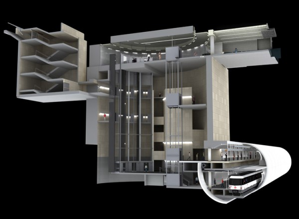

Применять этот маразм к готовым проектам - маразм.
Такие станции можно применять только при малом пассажиропотоке.
Это я к чему.
А к тому, что, в нашем случае, нужно строить полноценную сетку подобных линий и потом одновременно открывать.
Представляете, что будет твориться на платформе, или при входе в вестибюль, если такую станцию открыть лет через 10 в Кудрово, Юго-Западе или Ржевке.
Если бы у нас метро строилось в полях под застроику через каждые 500-1000 метров, то такой метод подошёл бы.
Но у нас метро строится в уже застроенных полях.
