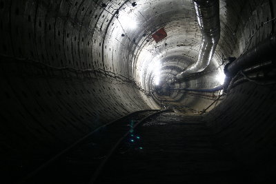

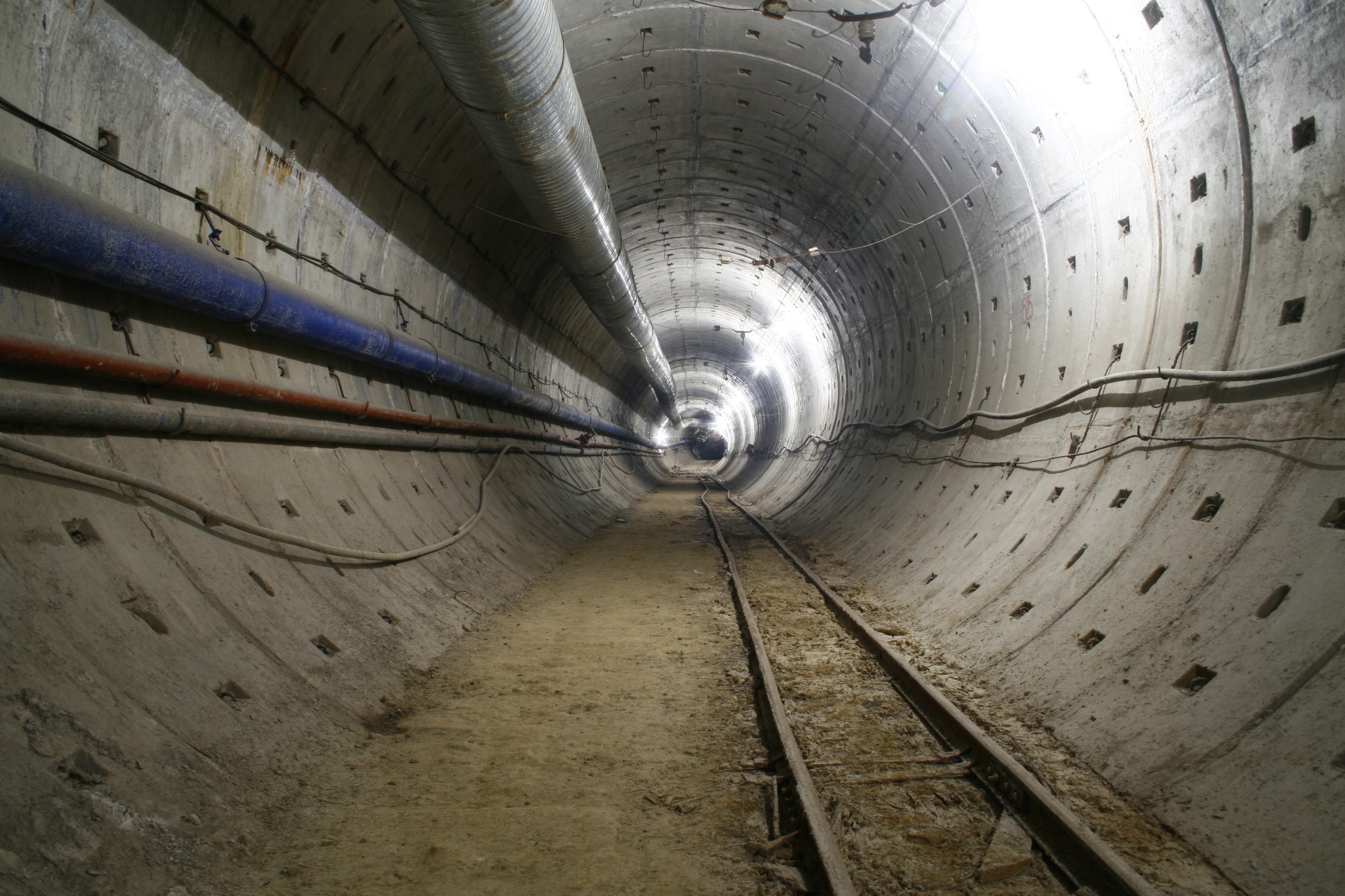

На самом деле странно смотрится переборка .
А от ССТ и СТП пройдено очень мало .
Сорри фоток чутка так было не до них .

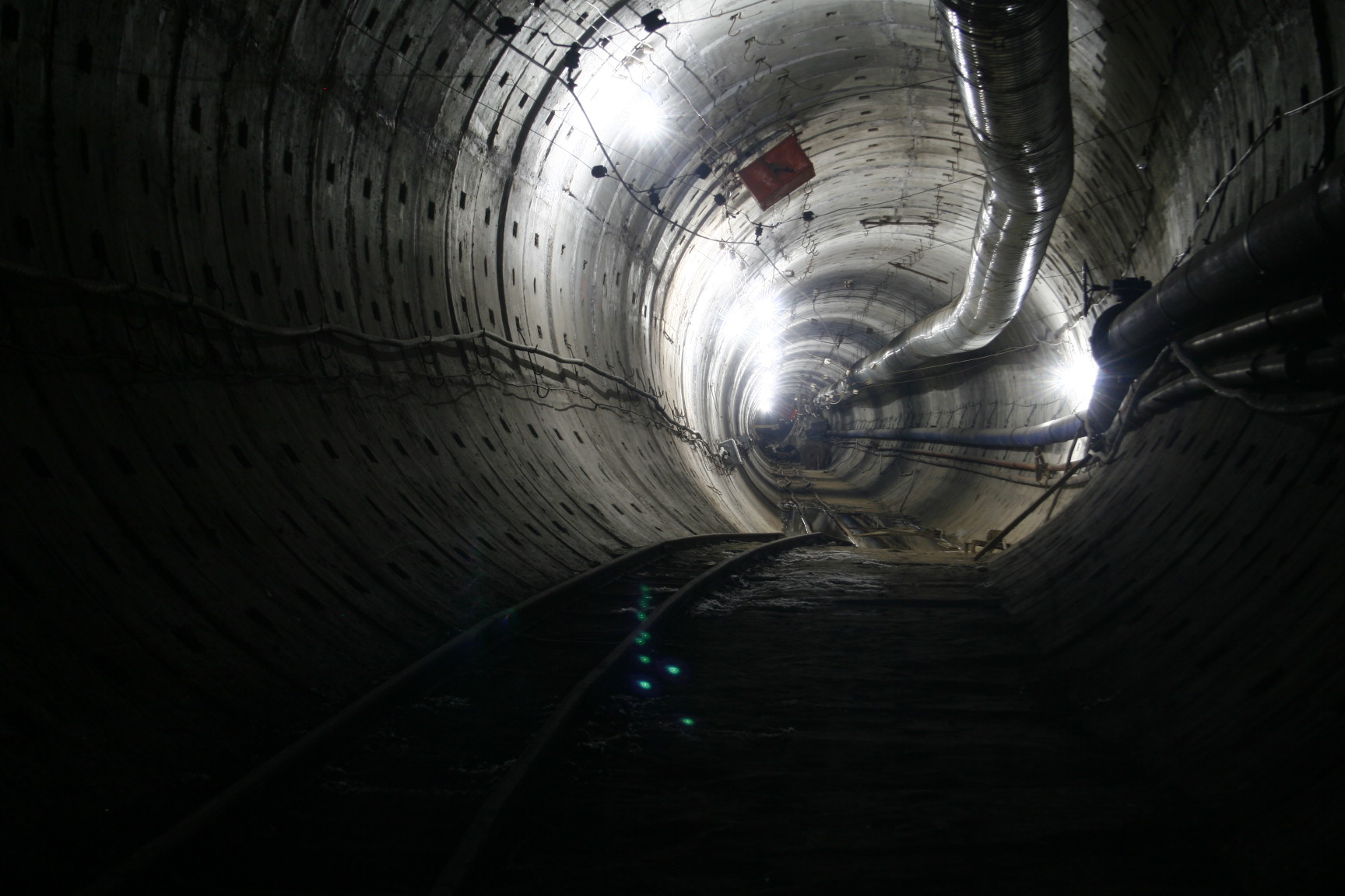

Вид на ПилотТоннель необходимый по превоночальному проэкту .
Вид из Пилот Тоннеля.

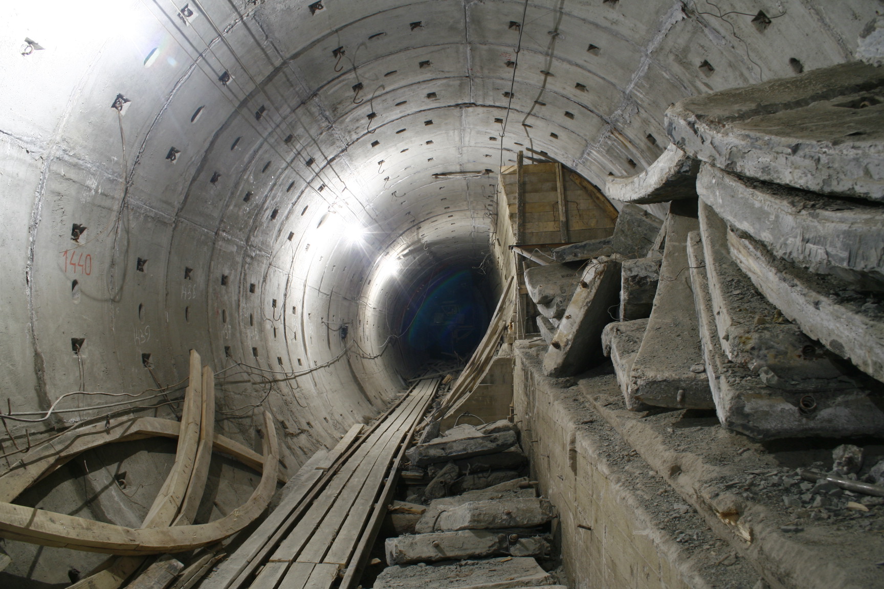

Переборка тоннеля под новый проэект.
В одном забое темной ночью ... Наш бригадир достал тротил ...
Сообщения: 6747
Re: Бухарестская
На последней фотке на переднем плане уровень "пола" нового тоннеля или как? Вообще, как именно меняют план и профиль пилот-тоннеля?

Ребята молодцы - навалили железобетонного лома, зальют бетоном и мусор вывозить не надо! :good: Экономия - я бы так же сделал. :)
