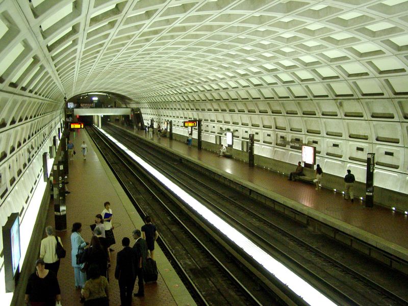

Dupont Circle в Вашингтоне довольно глубокая --- метров 35-40 наверно. Точной информации нигде найти не смог, но длина эскалатора 188 футов, т.е. 57 метров и выходит он на мезонин --- это такой балкон на втором этаже. Он виден на этой фотографии (взята с Википедии), а сфотографировано со второго такого же:

Шуруп писал(а):Dupont Circle в Вашингтоне довольно глубокая ...
По оформлению - жуть... Надеюсь, не увижу такого же в нашем метро...

Какое-такое оформление? :wink: Где вы его там нашли?

А что, чем не оформление? ;)

Уж очень похожа на станции в Днепропетровске, только там блоки цветные!!

А вы в курсе, что за станция на фото?
