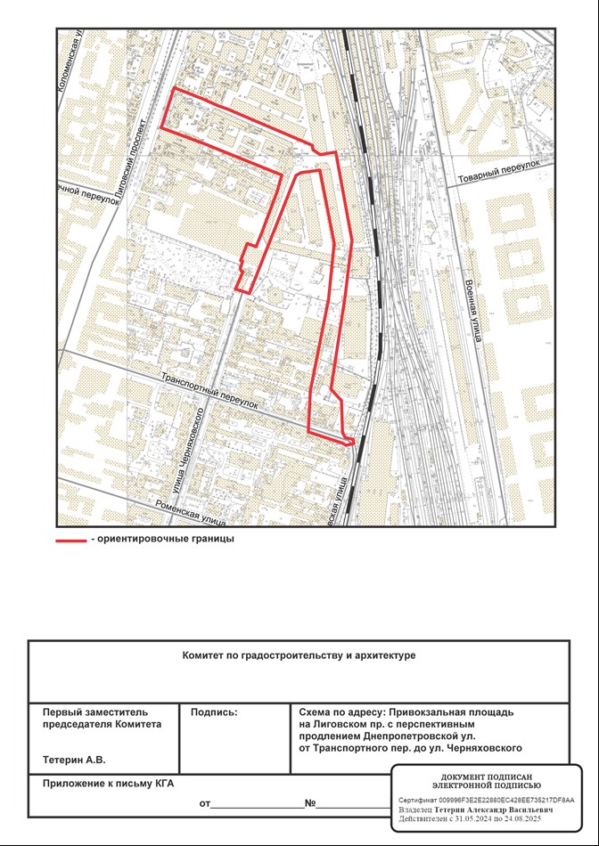

Re: Лиговский Проспект 2
Объявлен конкурс на проектирование привокзальной площади:
Выполнение работ по подготовке документации по планировке территории для размещения линейного объекта, выполнению инженерных изысканий и разработке проектной документации по объекту «Проектирование объекта: "Строительство Привокзальной площади на Лиговском пр. с перспективным продлением Днепропетровской улицы от Транспортного пер. до ул. Черняховского с элементами реконструкции Лиговского пр.» для нужд Санкт-Петербурга
В задании на разработку ППТ упомянута необходимость учесть размещение станции "Лиговский проспект 2" (без указания какой линии).
Оказывается когда надо - можно объявлять конкурс на ППТ, изыскания и проект одновременно. Не резать всё по кусочкам. Чудеса.

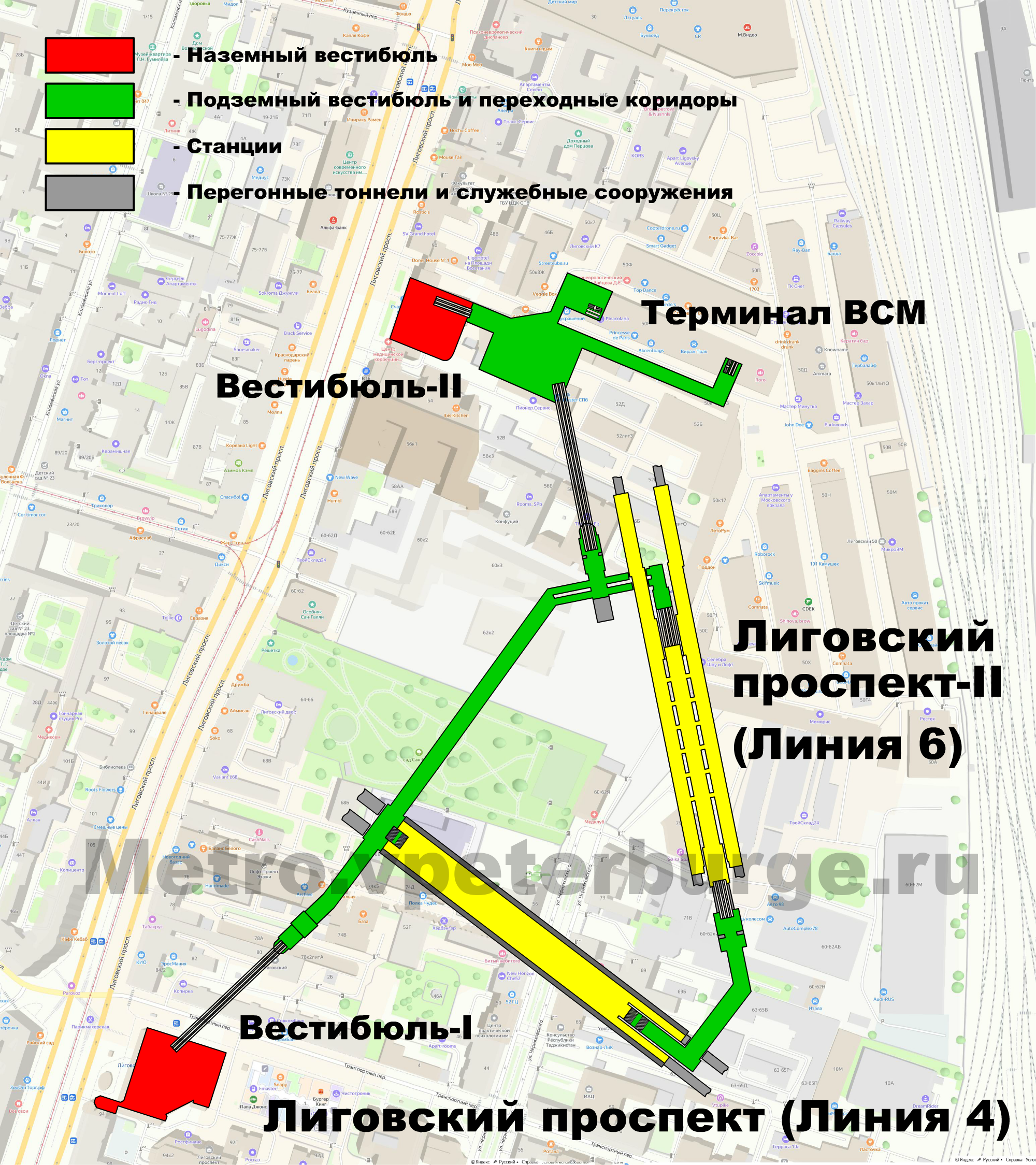

С одной стороны - весьма неплохой вариант компоновки пересадочного узла, т.к. можно организовать круговое движение пассажиропотоков (но здесь оно вряд ли понадобится, как это было на пересадках "Площадь Восстания"-"Маяковская" и "Невский проспект"-"Гостиный Двор").
С другой стороны, для пассажиров станции"Лиговский проспект-2" входящих через вестибюль "Лиговского проспекта", путь будет не близкий. Зато не под дождём и снегом.
Траволатор забыли только поставить в 200 метровом коридоре и эскалаторы вместо лестниц.
Непонятно, почему нельзя вывести НХ Лиг-2 сразу из камеры с северной стороны?
Почему вообще не повернуть на несколько градусов и сдвинуть всю станцию Лиговский-2 западнее?
- Сообщения: 1410
Один наклон может не вывезти, а встроить второй при такой организации пешеходных тоннелей внизу будет некуда. Переход в центр зала лп2 был логичнее.
На Рижской будет 3 наклона на 2 станции, здесь надо аналогично. И на площади восстания выйдет 4 наклона на 3 станции.
- Сообщения: 3744
Ага! То есть сейчас один наклон Восстания вывозит и Сапсаны и ПДС и толпы с пригорода, а на Лиговском не вывезет без пригорода, при том что ещё и Восстания будет. Странная логика.
Что мешает встроить ещё один наклон в любой точке 200 метрового коридора?
Переход в центре зала абсолютное зло. Так как при больших потоках, которые при таком примыкании никак не развести, образуется хаос и давка. Лучшее решение для пересадки или выхода в город - в торце.
Внизу - ничего, наверху выводить некуда.
а там вообще задел под будущий проход есть на Лиговском проспекте? А то как мы знаем, без задела на наших односводчатых станциях стену не пробуришь.
Есть там задел под поперечную камеру. Лично проверял.
"Метропроект" объявил конкурс на выполнение изыскательских работ по строительству второго выхода с ЛП-1 и заделу по ЛП-2
Предполагается пройти от Ш852 левый перегонный тоннель (II) до ЛП-2, построить через него демонтажную камеру для "Авроры". От этой демонтажной камеры построить переходной (а в будущем и пересадочный) коридор до ЛП-1. Строительство включает в себя Ш854. Наверху подземный вестибюль с выходом на вокзал ВСМ и в новое здание на Лиговке. ЛП-2 пока не строится. Что интересно - за ней запроектирован оборотный тупик. Всё очень похоже на схему Номерного, только ничего не сказано про пересадку в торцах, возможно её и не будет. А может и будет, в этот этап она не входит.
Но глядя как домучивают переход на Путиловской - совершенно не верится в заявленый апрель 2028
