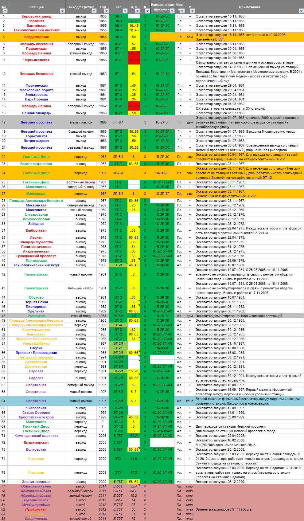

Табличка по эскалаторам Петербургского метрополитена:
Создана мной в апреле-мае сего года на основе статистических данных по эскалаторам бывшего СССР, исторических данных и личных наблюдений в 2009-2010 гг. Высота подъёма дана приблизительно (может отличаться до 5 м), но не выходя за рамки тех.данных для данного типа эскалатора.
Если у кого есть точные сведения по высоте подъёма, длине тяговых цепей, количеству ступенек, типам двигателей и т.п - с радостью приму :)

Эскалатор Парка Победы - как минимум 45 метров (по личным наблюдениям).

ЛТ-3 на Сенной, Горьковской, Петроградской не могут быть. У них max. подъем 45 метров.
При трёх лентах допустимо 50 метров. Так, в Москве на станции Октябрьская-радиальная ЛТ-3 с высотой подъёма ровно 50 м. и в Баку на станции Баксовет был ЛТ-3 с высотой подъёма 48.5 м.
Точно известна статистика: на начало 1992 г. (т.е. сразу после пуска центрального участка Правобережной линии) в Петербурге было 12 ЭМ-4, 3 ЭМ-5, 15 ЛТ-1, 44 ЛТ-2, 30 ЛТ-3, 12 ЛП-6И, 40 ЭТ-2, 3 ЭТ-3, 4 ЭТ-4, 3 ЭТ-5, 17 ЭТ-2М и 11 ЭТ-5М. В те годы (1961-1975) кроме ЛТ-2, ЛТ-3 и ЛП-6И в метро не попадало, а вне этого периода такие машины не делали. Так что на указанных вами станциях явно ЛТ-3 стоят.
Про переход на Петроградской помню, но информации по тому что и когда там стояло у меня нет. Либо неучтённый ЛП-6 (*), либо какой-нибудь советский поэтажник.
(*) Статистика упорно считает что в Москве было 42 ЛП-6, а в Ленинграде только 12. Но в Москве после всех подсчётов и пересчётов был найден только 41 эскалатор. Может быть вышла маленькая ошибочка и этой самый "42-й" на самом деле попал на Петроградскую? :-) В том переходе он был один или два?

В связи с запуском эскалатора с высотой подъёма 68.7 метра на Адмиралтейской хочется узнать - а не стал ли он самым длинным эскалатором?
До сего момента известно только о четырёх наклонах с эскалаторами высотой подъёма более 65 метров:
Киев, Крещатик, нижний наклон, ЛТ-2: 65.8 м, 715/743/715 ступенек.
Ленинград, Чернышевская, ЛТ-1: 755 ступенек (средняя лента), данные по высоте подъёма разнятся от 65.8 (не верю, на 65 м не может больше 720 ступенек) до 70 м. В 2000-2001 г. именно он считался самым длинным в мире.
Ленинград, Пл. Ленина, ЛТ-1 и ЛТ-2: опять же пишется про 755 ступенек (средняя лента одного из эскалаторов), высота подъёма опять же разнится от 65.8 до 70 м, причём, судя по количеству светильников, ЛТ-2 в северном выходе чуть-чуть длиннее.
Нужны или инсайдерские технические характеристики эскалаторов, или визуальные наблюдения за количеством ступенек, когда их пронумеруют.
PS И ещё вопрос: стали ли известны высоты подъёма и количества ступенек у эскалаторов на Звенигородской, Обводном канале и Волковской? У меня в таблице про Обводный аж две цифры внесены - 55.4 и 58.8 и я не знаю какая из них правильная.
