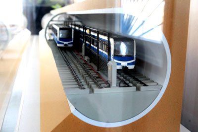

Добавлю к своему предыдущему сообщению фото двухпутного тоннеля (благо, оно, как нельзя кстати, опубликовано в сегодняшнем номере Санкт-Петербургских ведомостей).
Размещение поездов и конструкций внутри двухпутного тоннеля (фото макета в ОАО "Метрострой")

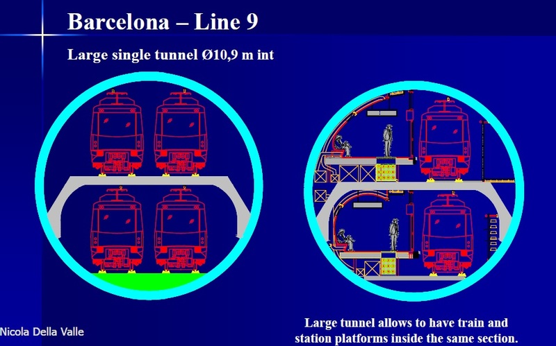

Что бы полностью исключить такую вероятность нужно размещать пути в два уровня, габариты тоннеля позволяют это сделать.
Либо устройство железобетонной стенки высотой 0,5-1 метр между путями.

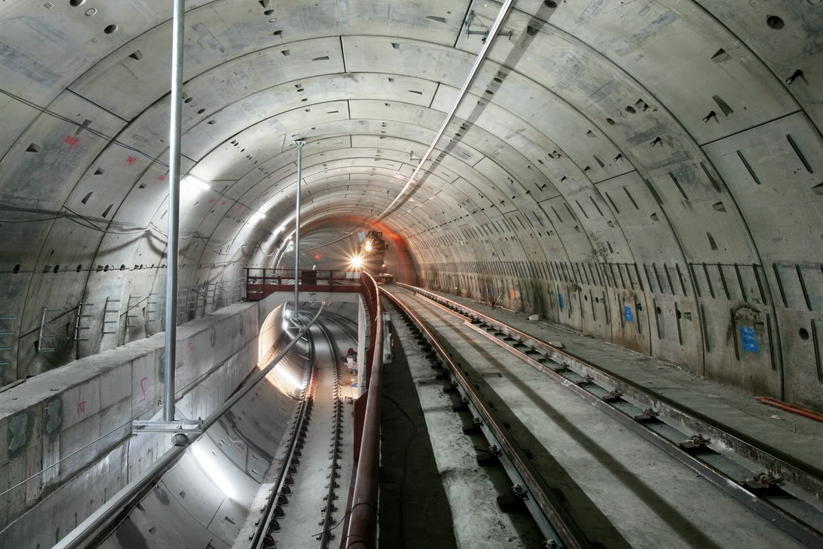

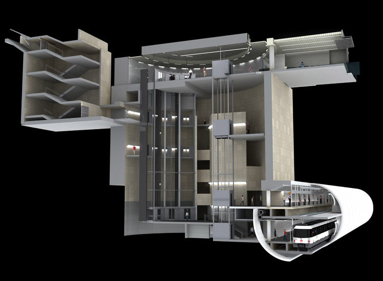

Ну и картинки двухпутных тоннелей
AgRiG
Сообщения: 1252
Re: Двухпутные перегонные тоннели: За и Против...
Сообщение AgRiG »
При отсутствии сплошной бетонной стены между встречными направлениями уже становится опасно, а в конструкции по второй картинке поезд может нехило навернуться. И, например, срезать рамой всю крышу встречного презда.
vartal
Сообщения: 1380
Сообщение vartal »
NoNAME писал(а):Что бы полностью исключить такую вероятность нужно размещать пути в два уровня, габариты тоннеля позволяют это сделать.
Ну вот на Барселону и их чудо-метро не стоит ссылаться... Такая конфигурация сойдёт только там, где пассажиропотоки небольшие, но уж никак не в больших городах. Да и в мелких - тоже не вариант... А в Барселоне на такое там пошли только потому, что захотели сэкономить. По идее, вообще могли бы и не строить, учитывая то, сколько "много" там народу ездит.
