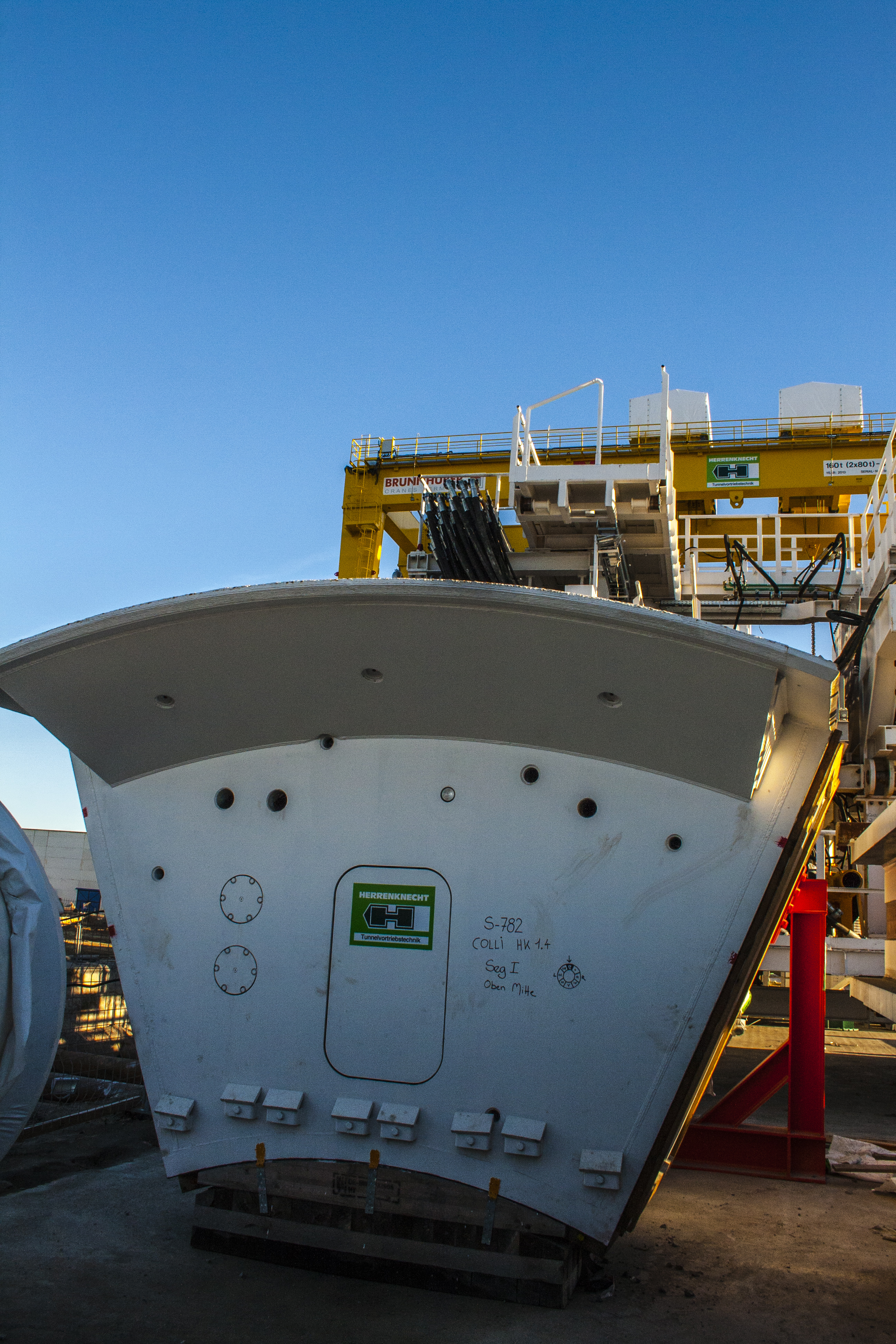

Ротор щита уже установили.

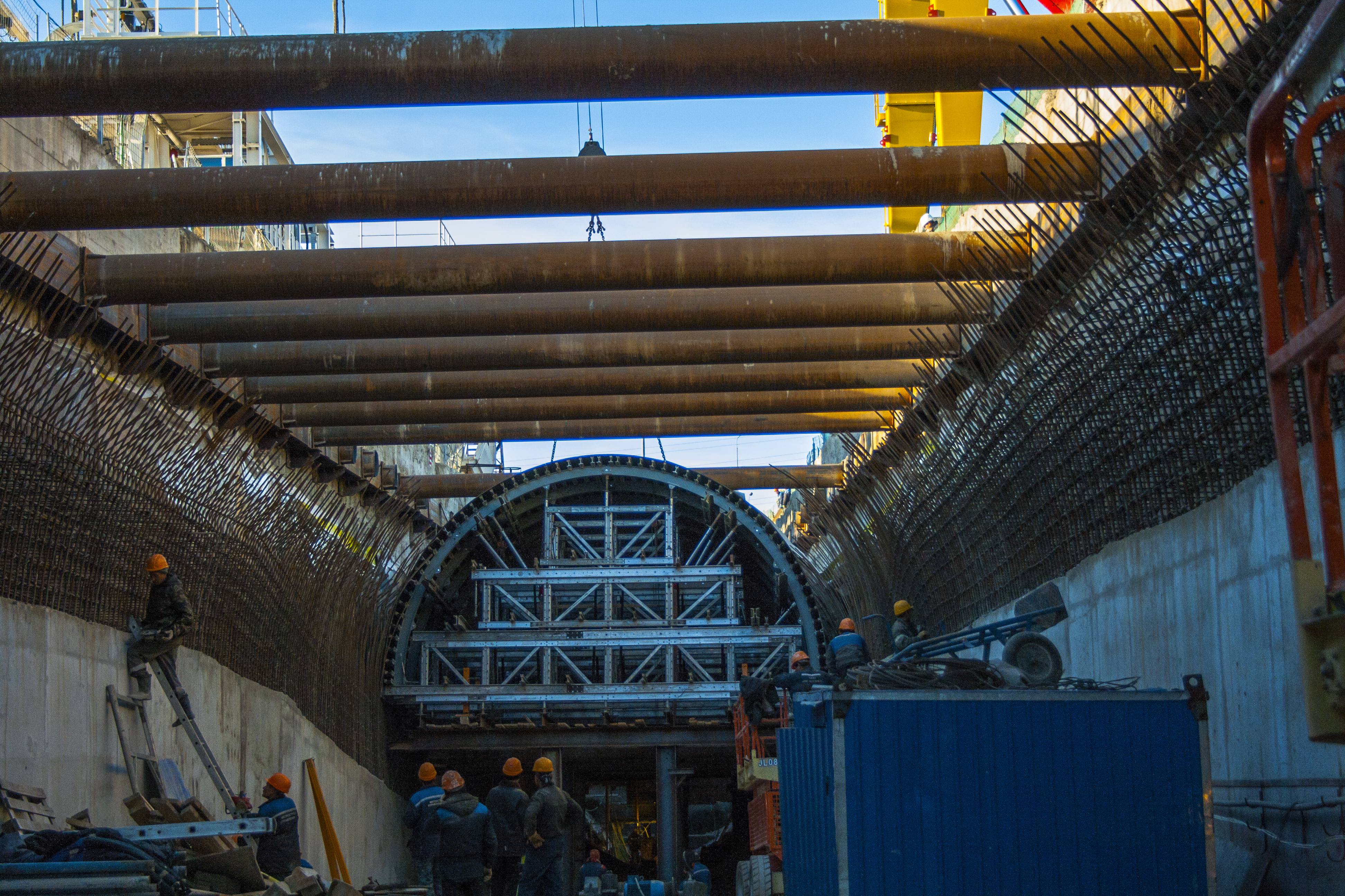

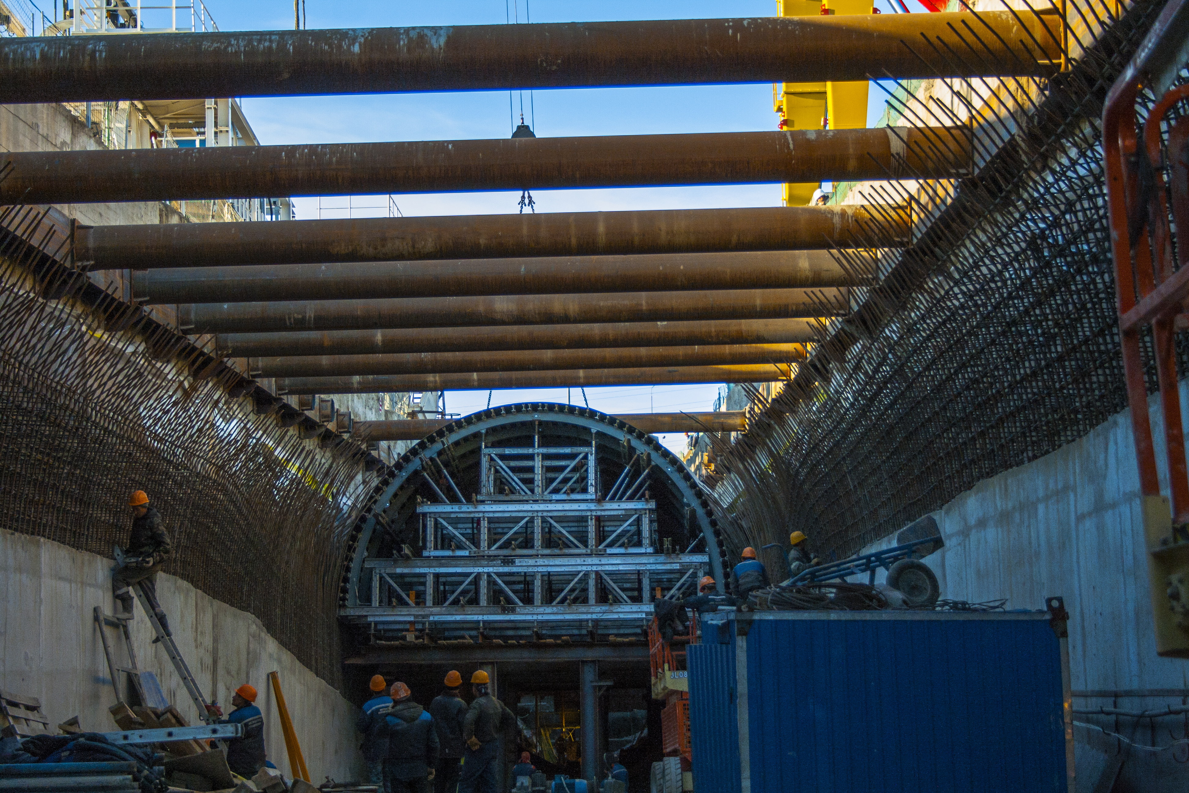

Активно ведется подготовка стартового котлована; при помощи двух передвижных опалубок ведется бетонирование свода портала между стартовым котлованом и будущей станцией; производится завозка и сборка элементов щита и дополнительного оборудования.

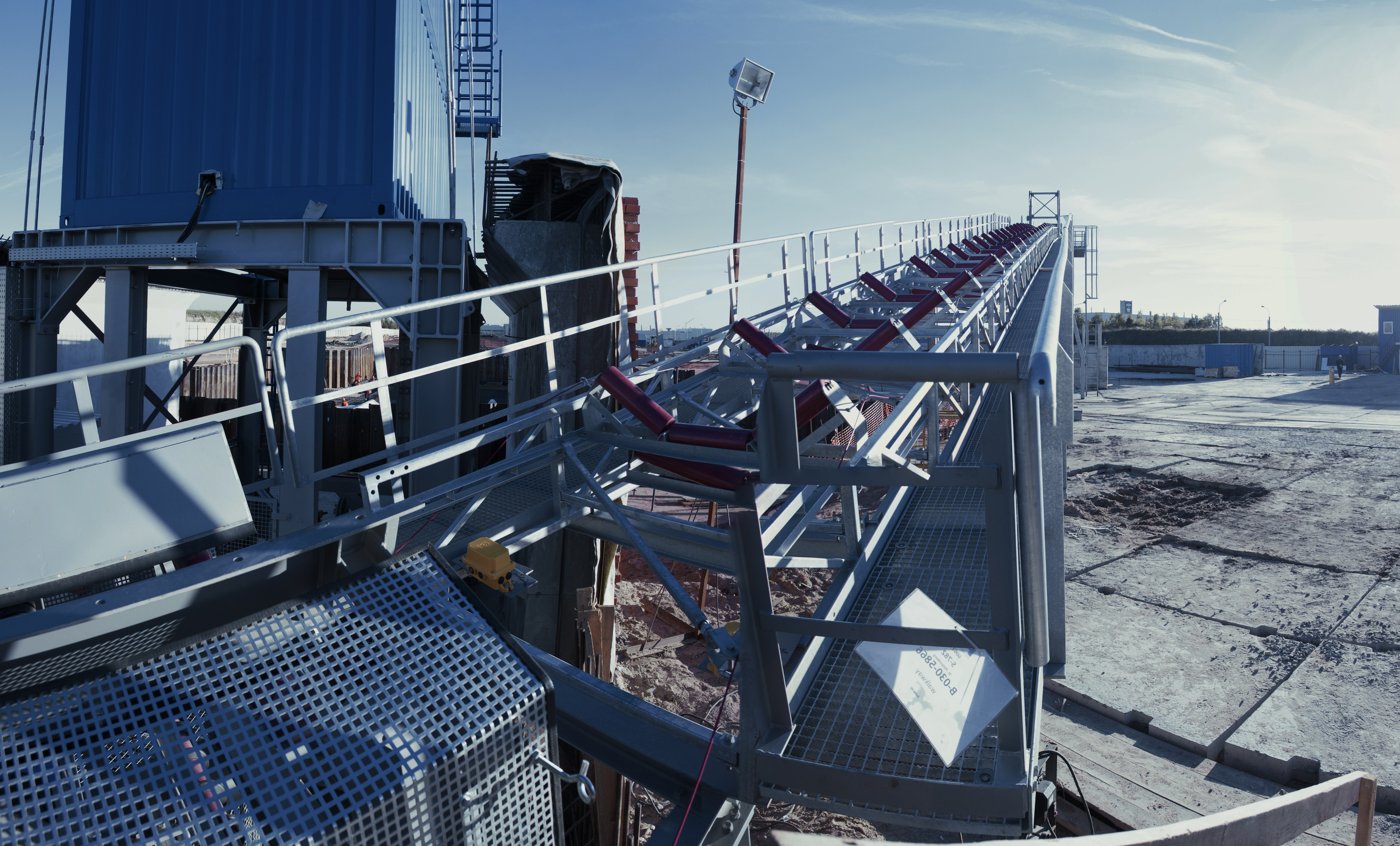

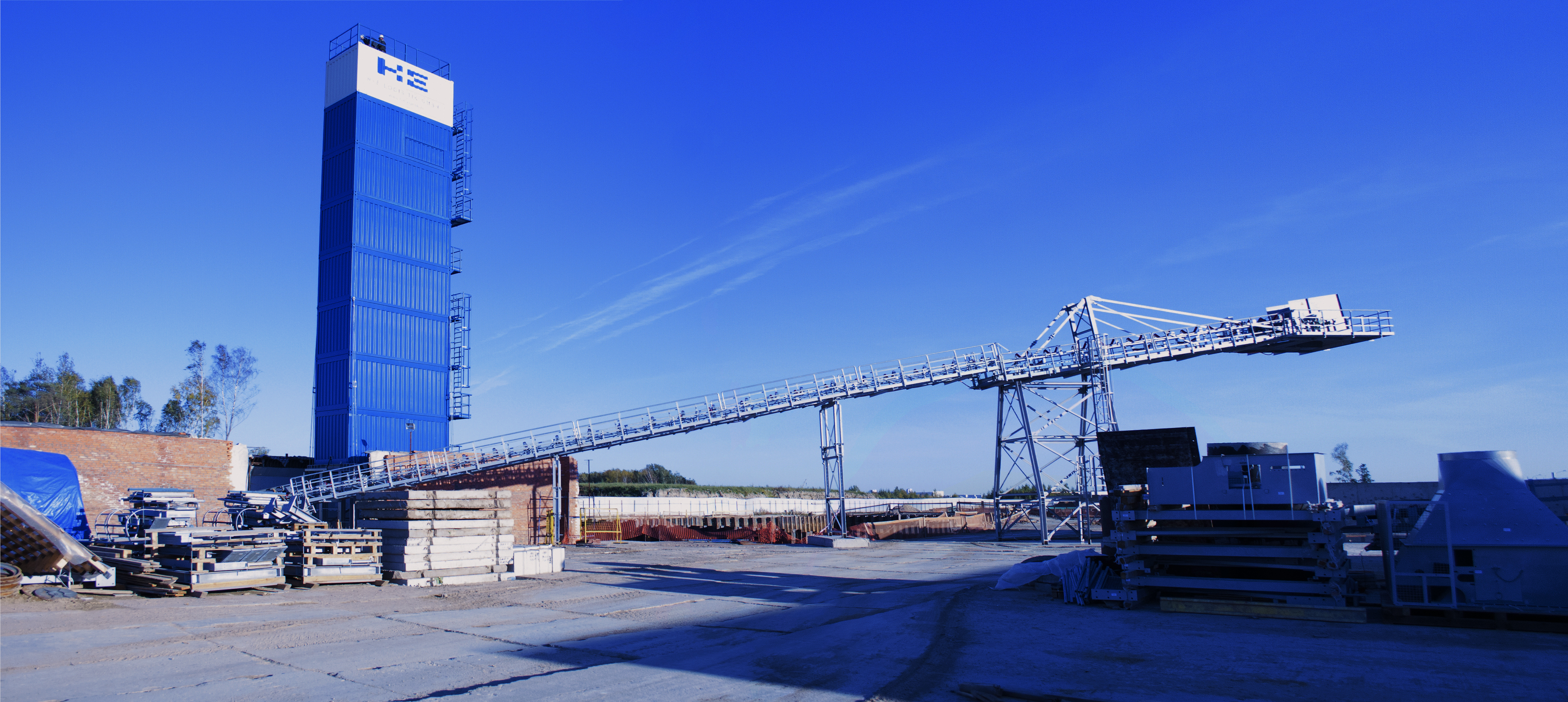

Накопительная станция и конвейерная лента вывала породы

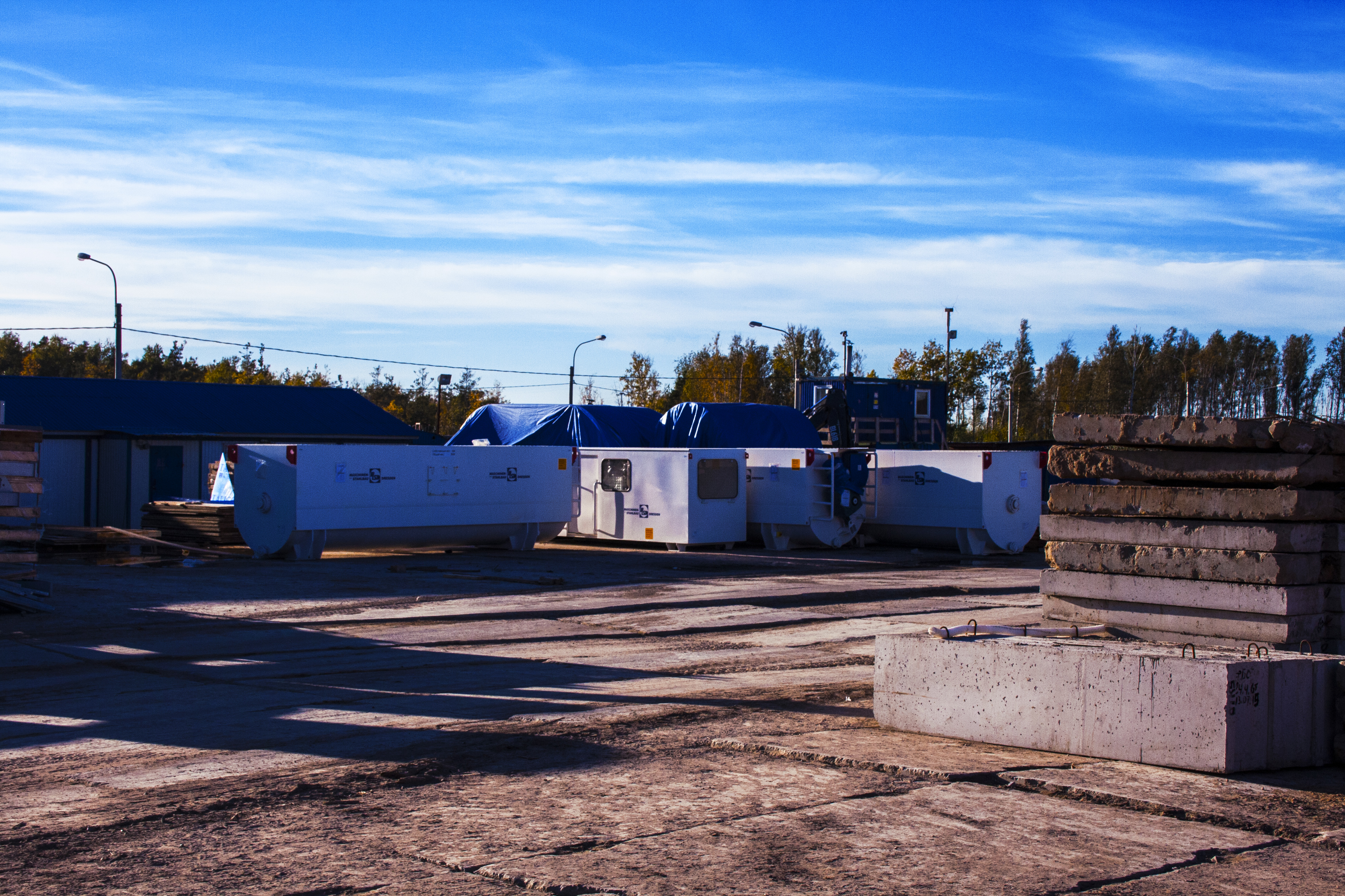

Новые немецкие вагончики

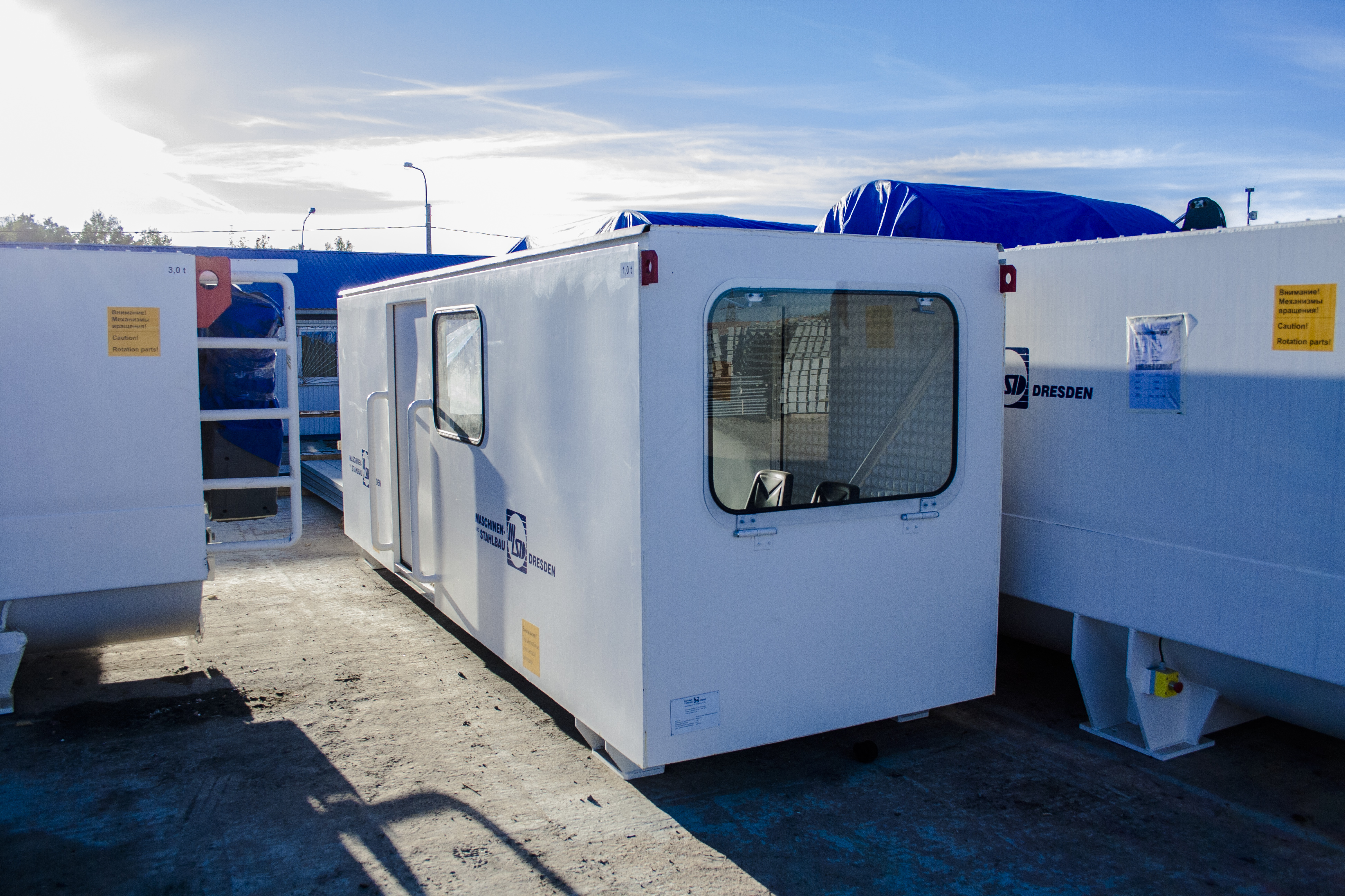

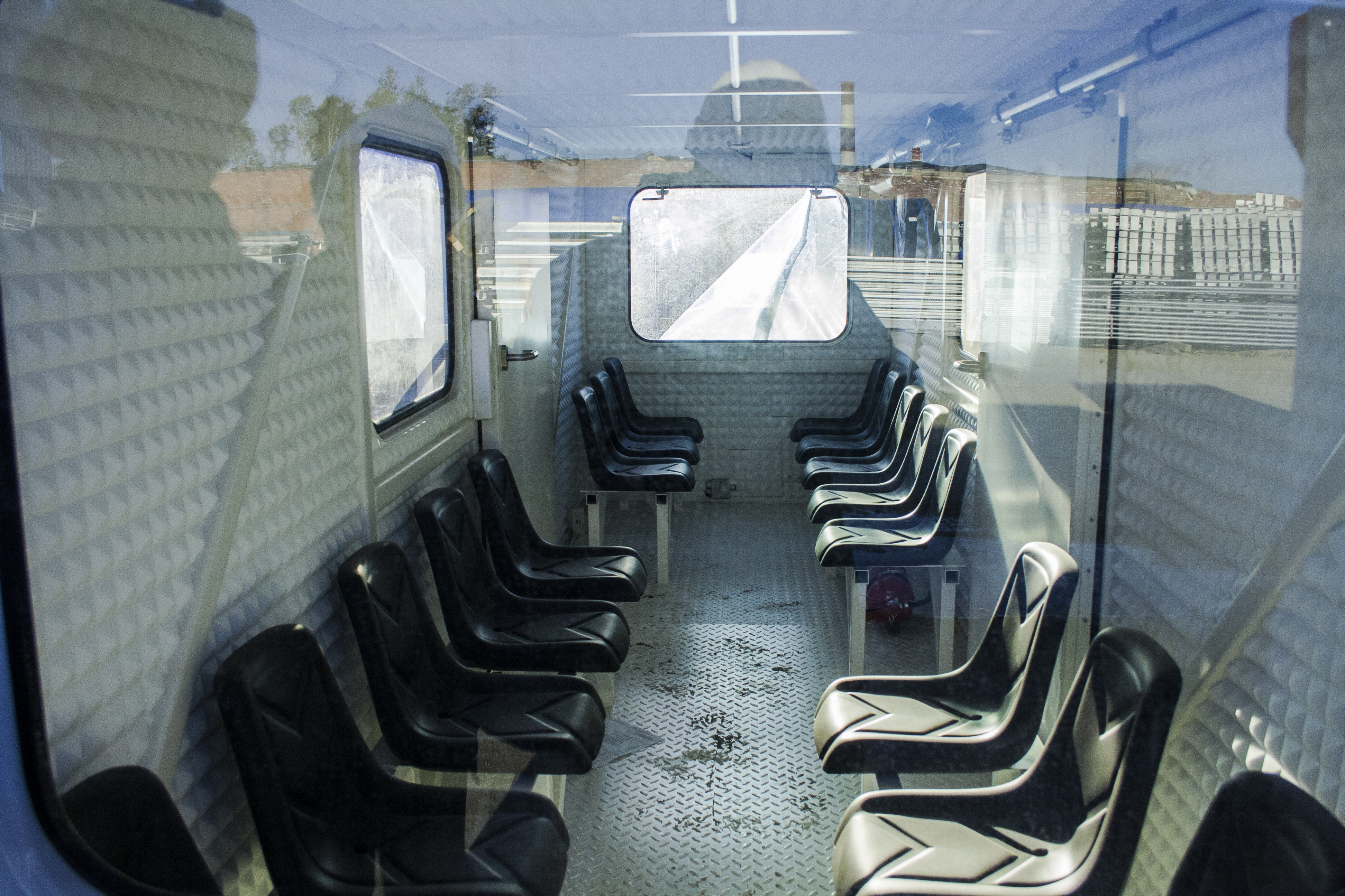

Вагончик для перевозки людей (все современно)
Вид изнутри
Вид изнутри

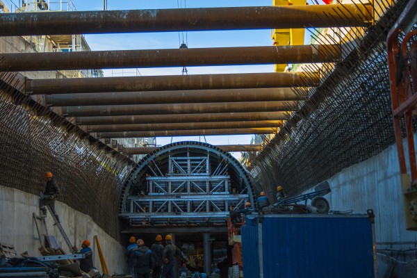

Технологическое окно - через него будет производиться подача тюбингов
Первая пробная заходка круглого свода портала

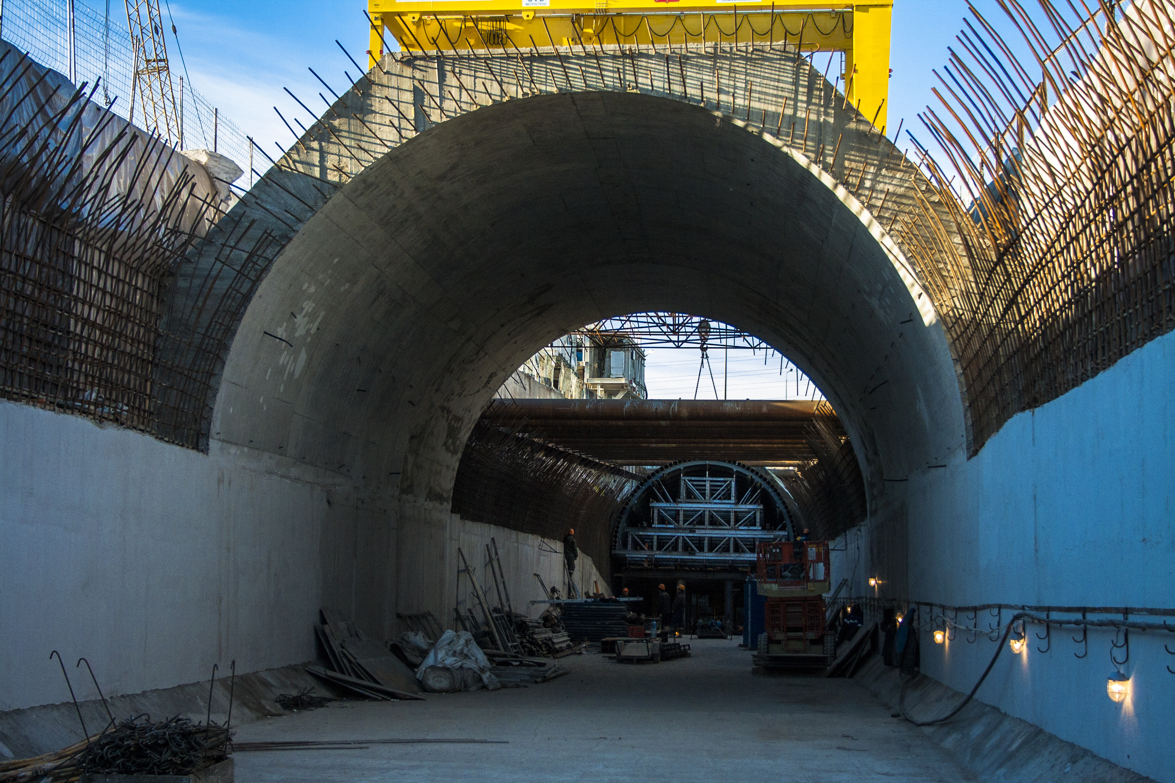

Готовый участок свода
Передвижная опалубка

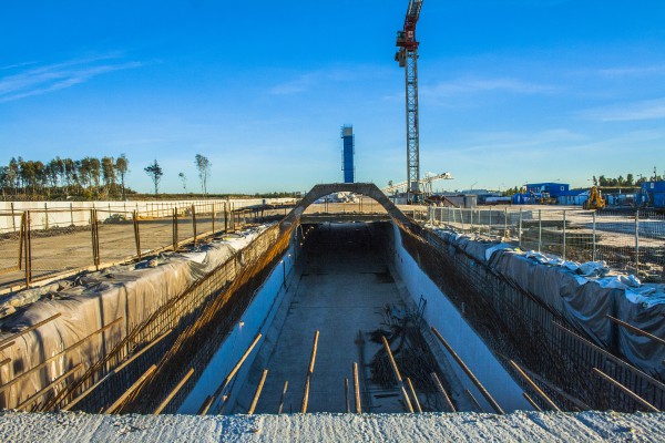

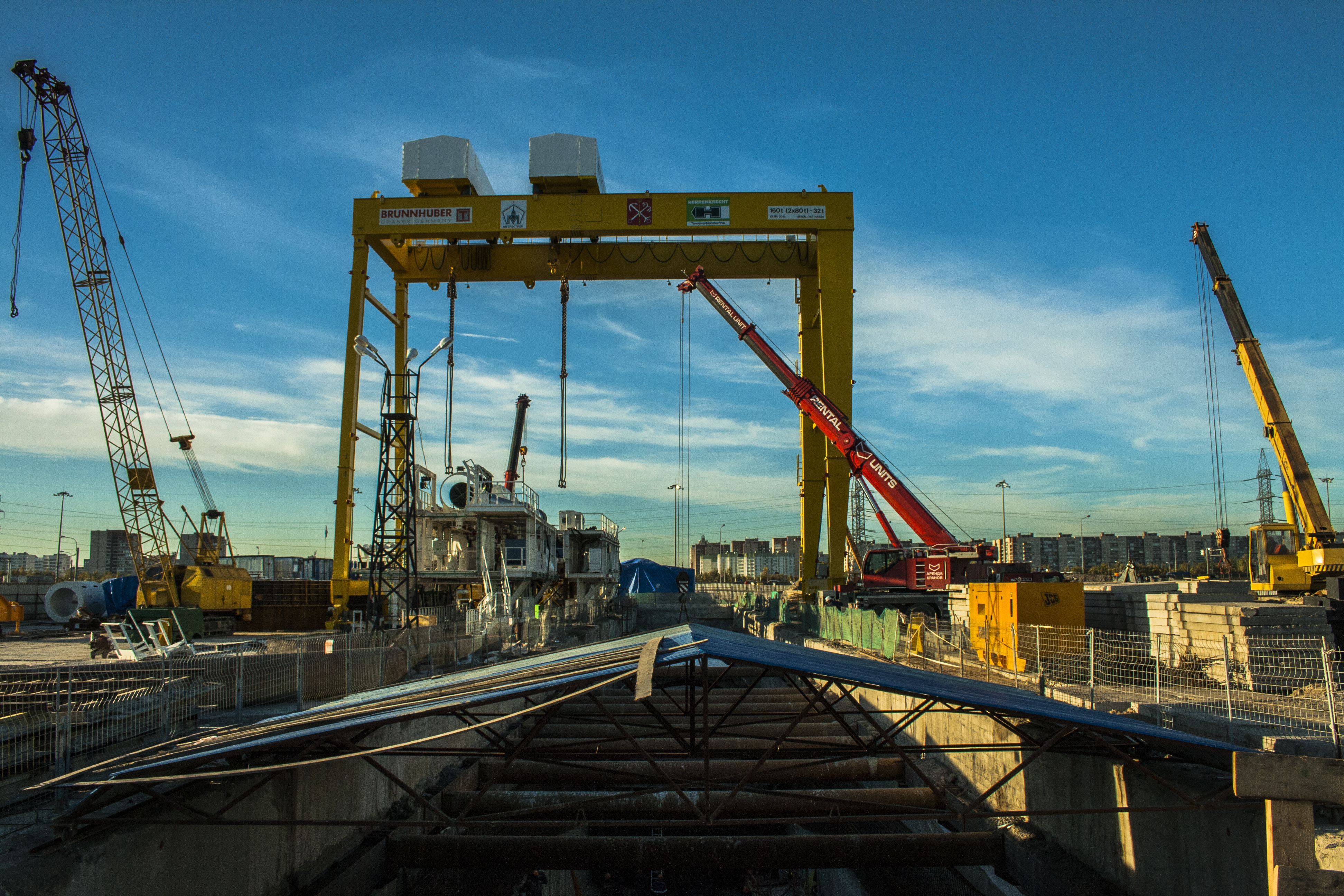

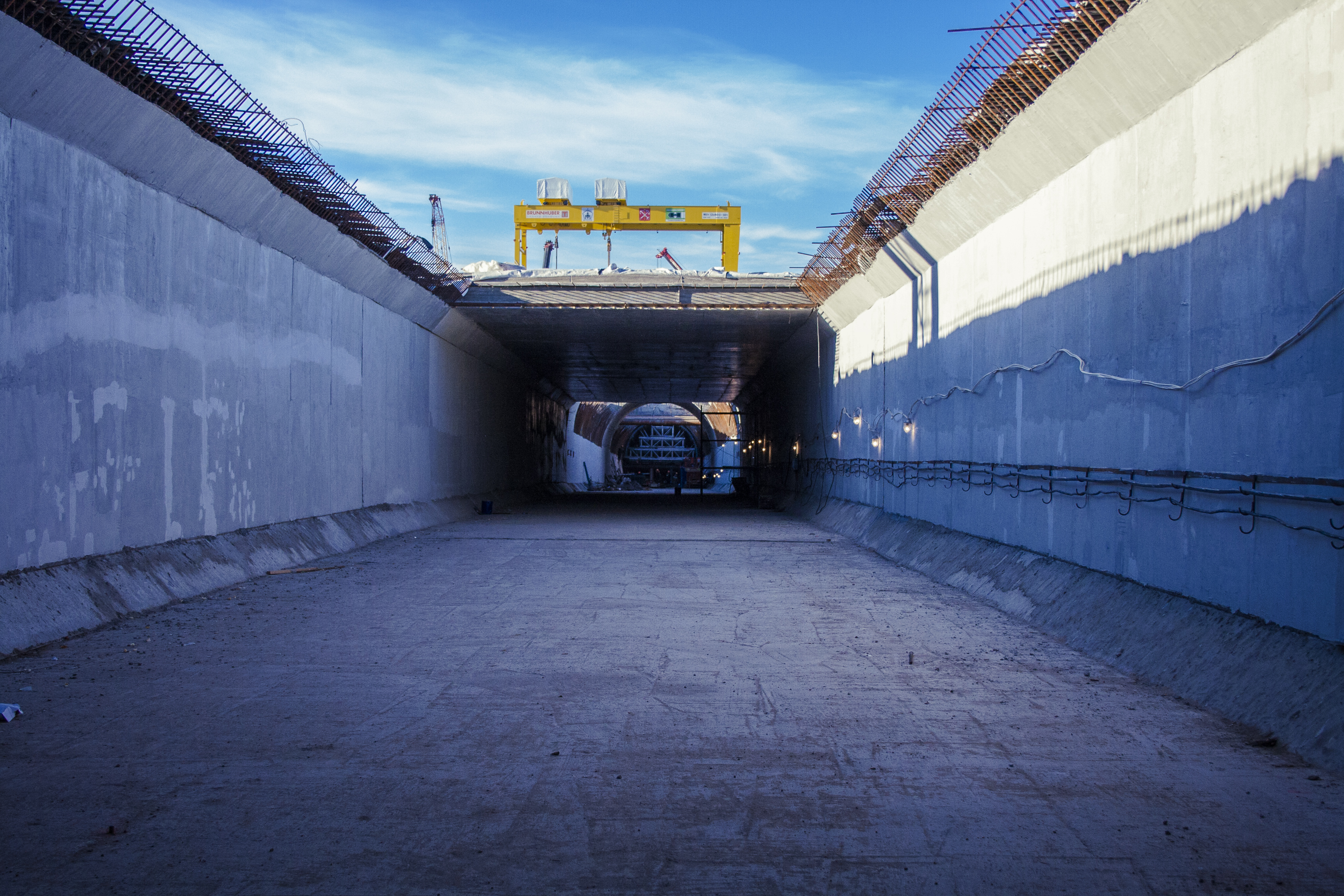

Стартовый котлован
Стартовый котлован

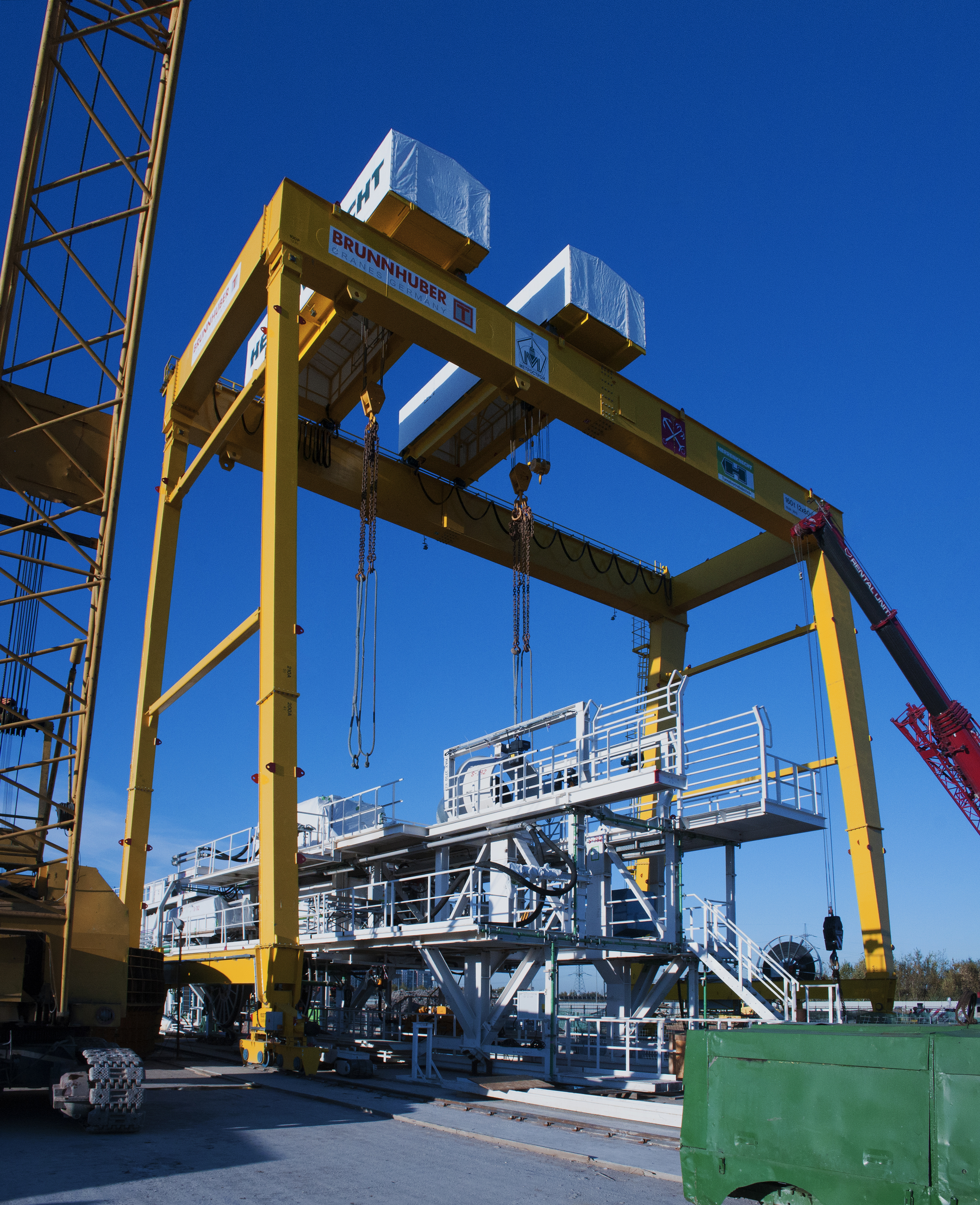

новый мощный козловой кран Brunnhaber

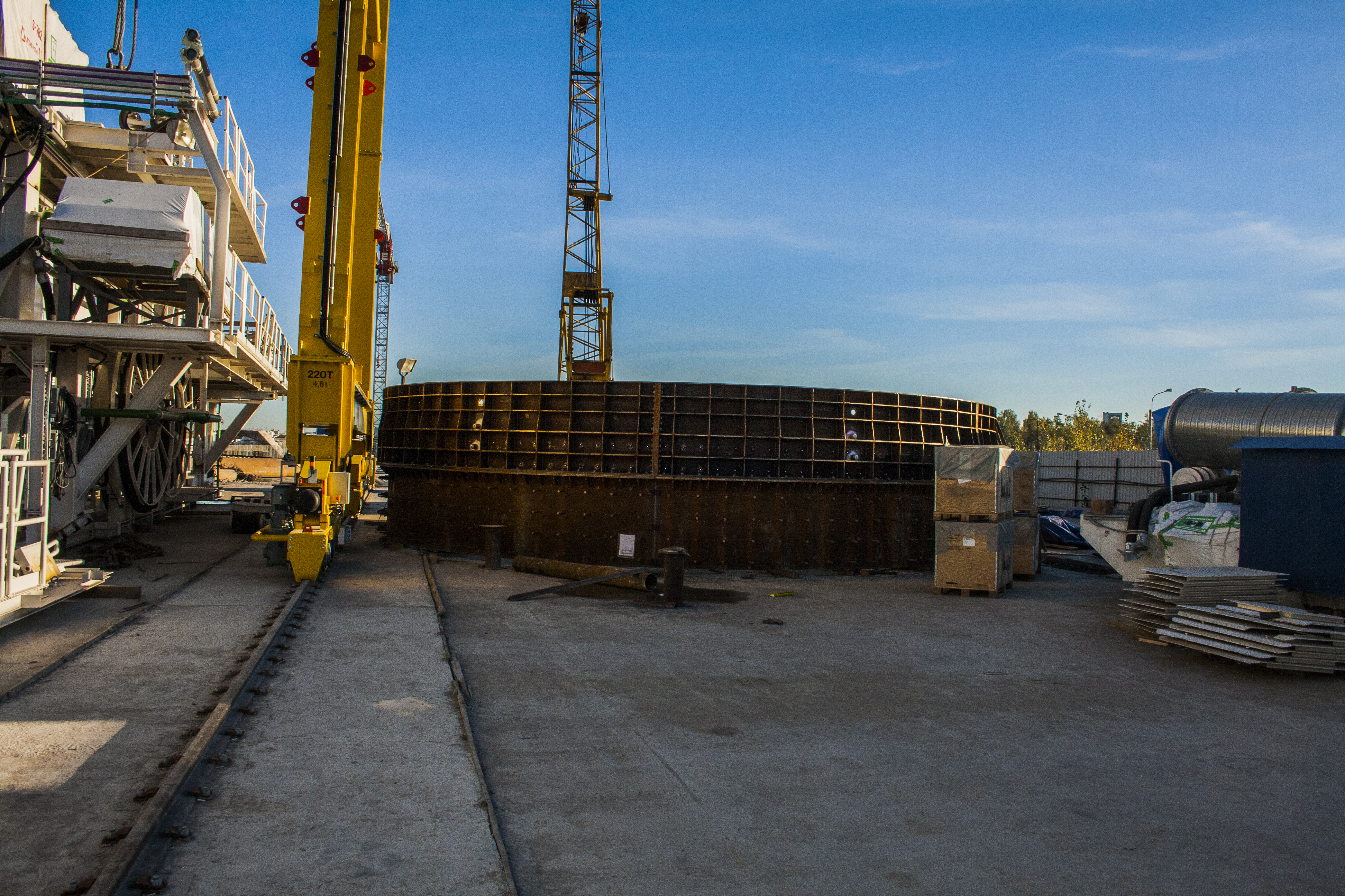

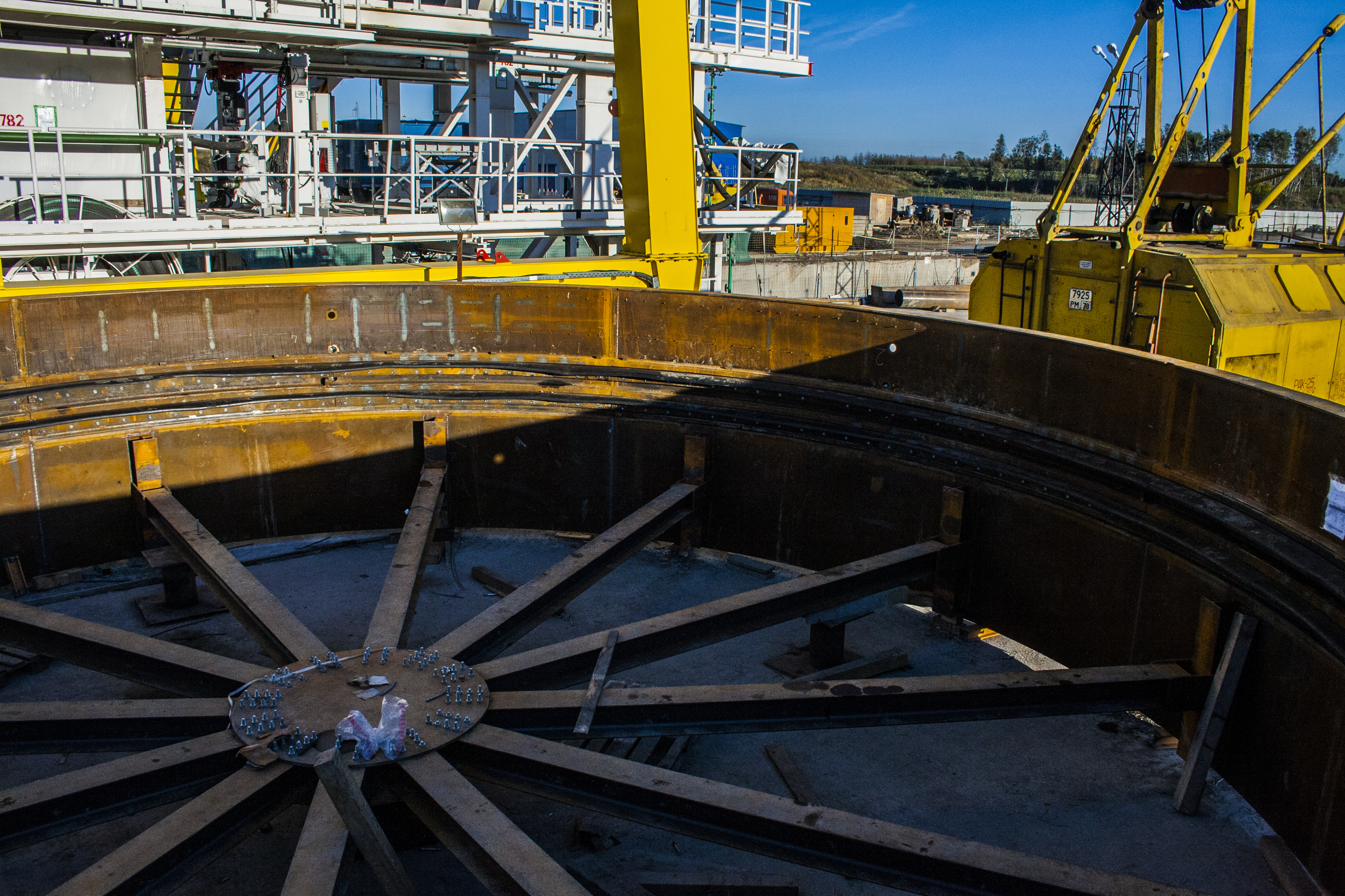

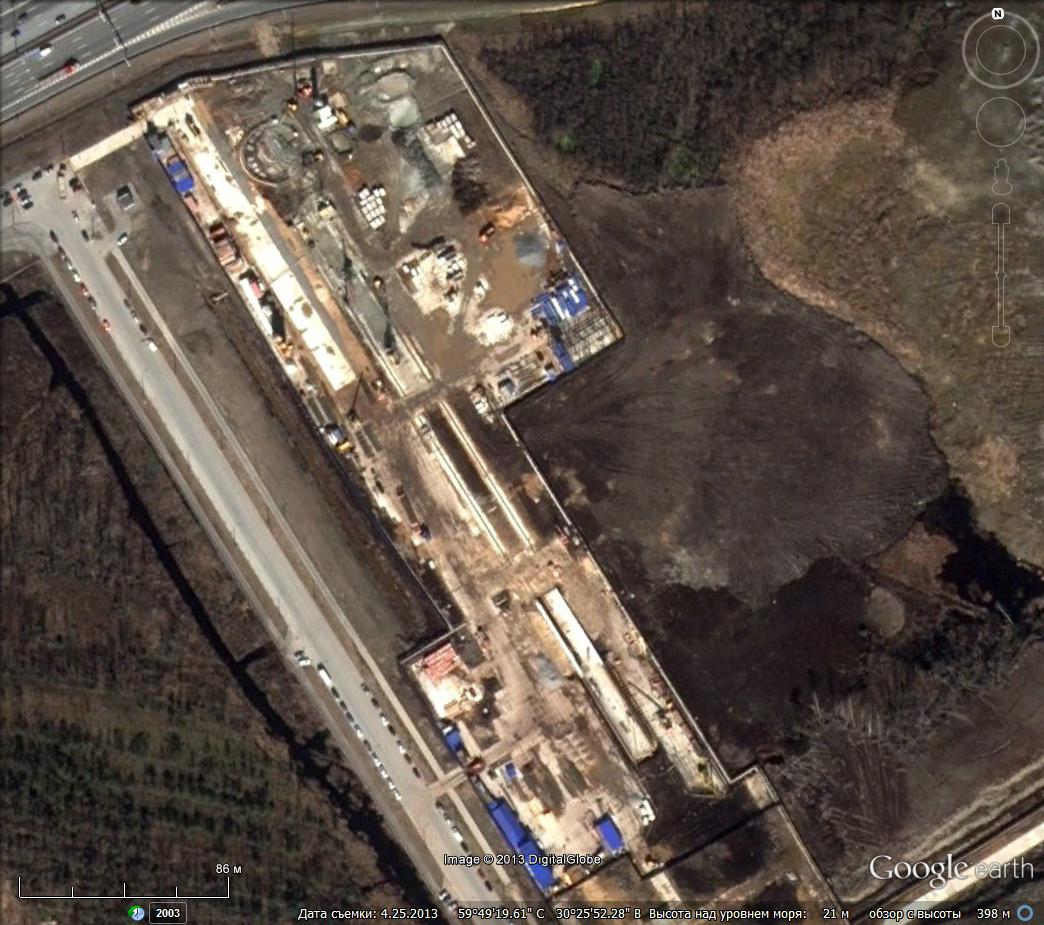

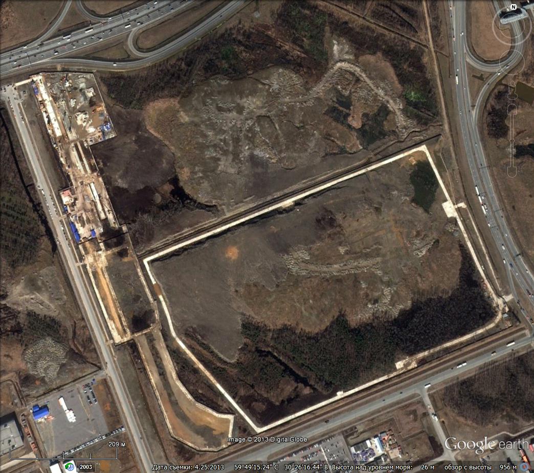

Для истории. Снимок с Google Earth от 29.4.2013
