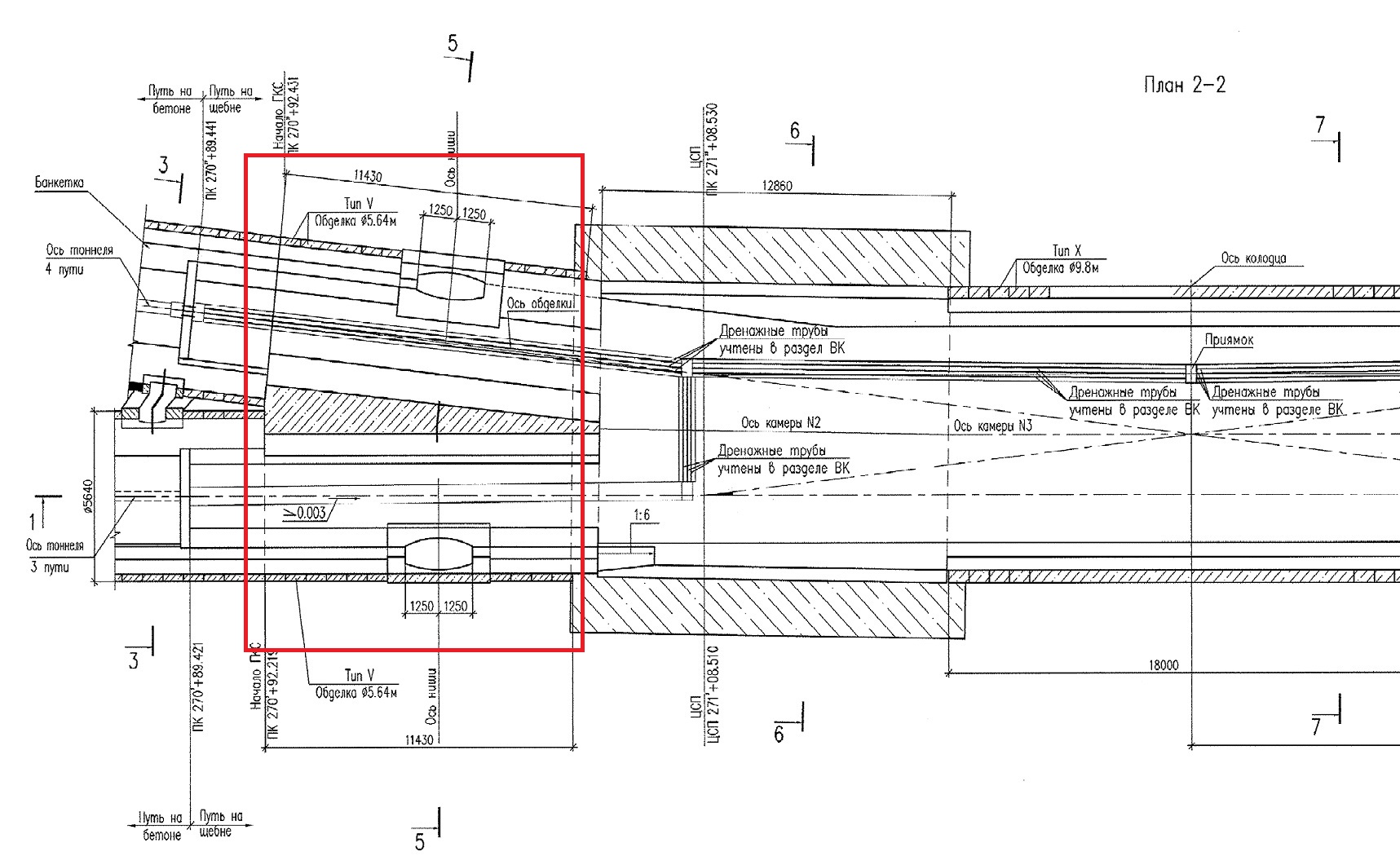

в40 писал(а):ЗЫ: демонтажные камеры в тупиках "Казаковской" будут готовы к приёму щитов не раньше 2024 года. Так что теоретически к этому времени можно и проект получить, и щиты закупить (хотя бы один), и рамповый участок на деповской территории для сборки щитов подготовить.
Вообще сказать эти камеры нужны только для разбивки на этапы. По идее надо бы перепроектировать камеру перекрёстного съезда, приспособив под демонтажку и пройти весь участок от депо до камеры щитами. Не надо будет вручную проходить почти 900 метров тоннеля и строить здоровенные демонтажные камеры (9.8м), которые в дальнейшей эксплуатации нафиг не нужны.

mx писал(а):По идее надо бы перепроектировать камеру перекрёстного съезда, приспособив под демонтажку и пройти весь участок от депо до камеры щитами. Не надо будет вручную проходить почти 900 метров тоннеля и строить здоровенные демонтажные камеры (9.8м), которые в дальнейшей эксплуатации нафиг не нужны.
Полностью согласен! Только в этом случае запуск участка будет напрямую зависеть от сроков окончания проходки второго тоннеля (3-го станционного пути) и сооружения камеры затвора, отсекающей подземную часть от поверхности.
Самое здравое решение.
И перепроектировать наверное надо не саму камеру съездов, а метров 15 участка однопутных тоннелей за ней, и в том месте как раз соорудить большую демонтажку, а точнее разгружающий свод.
Такую конструкцию можно записать как временную, и после демонтажа щитов выложить в ней обделку 5,64 и забутить, как это делают с ДМК и МК сейчас.
Никто и не заметит, что в том месте что-то было ещё.
Пс. Забутить такую конструкцию куда быстрее и экономичнее, чем сооружать обратный свод, выбирая под него породу.

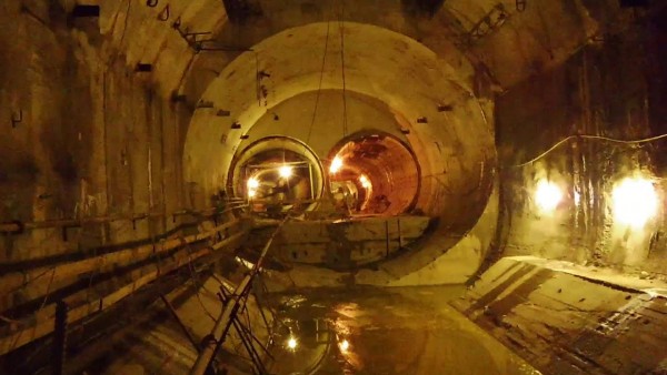

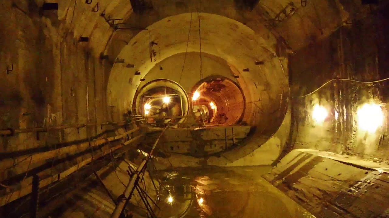

Лучше вместо участка "утюга" построить монолитную камеру в габаритах демонтажной камеры на "Приморской" (вот как на исторической фотке Проводника). Конечно свод такой высокий не нужен, венттоннеля нет. Впрочем москвичи корректировали участок, может уже чего такое и запроектировали.
Re: Электродепо Красносельское
mx писал(а):Лучше вместо участка "утюга" построить монолитную камеру в габаритах демонтажной камеры на "Приморской" (вот как на исторической фотке Проводника).

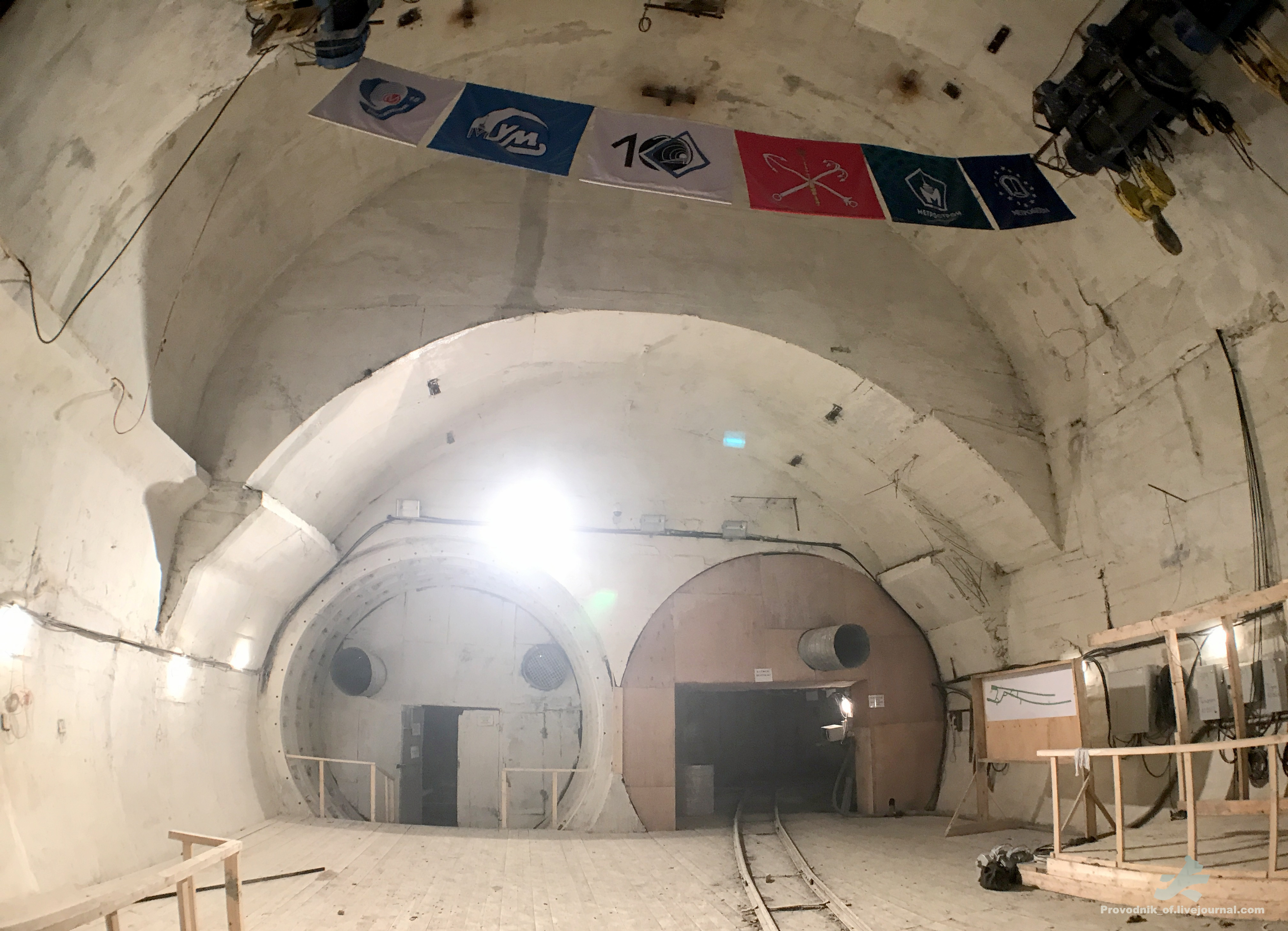

Тогда, уж, лучше взять за аналог демонтажку за "Проспектом Славы" - там в камере под одним сводом объединены оба перегонных тоннеля круглого сечения:
