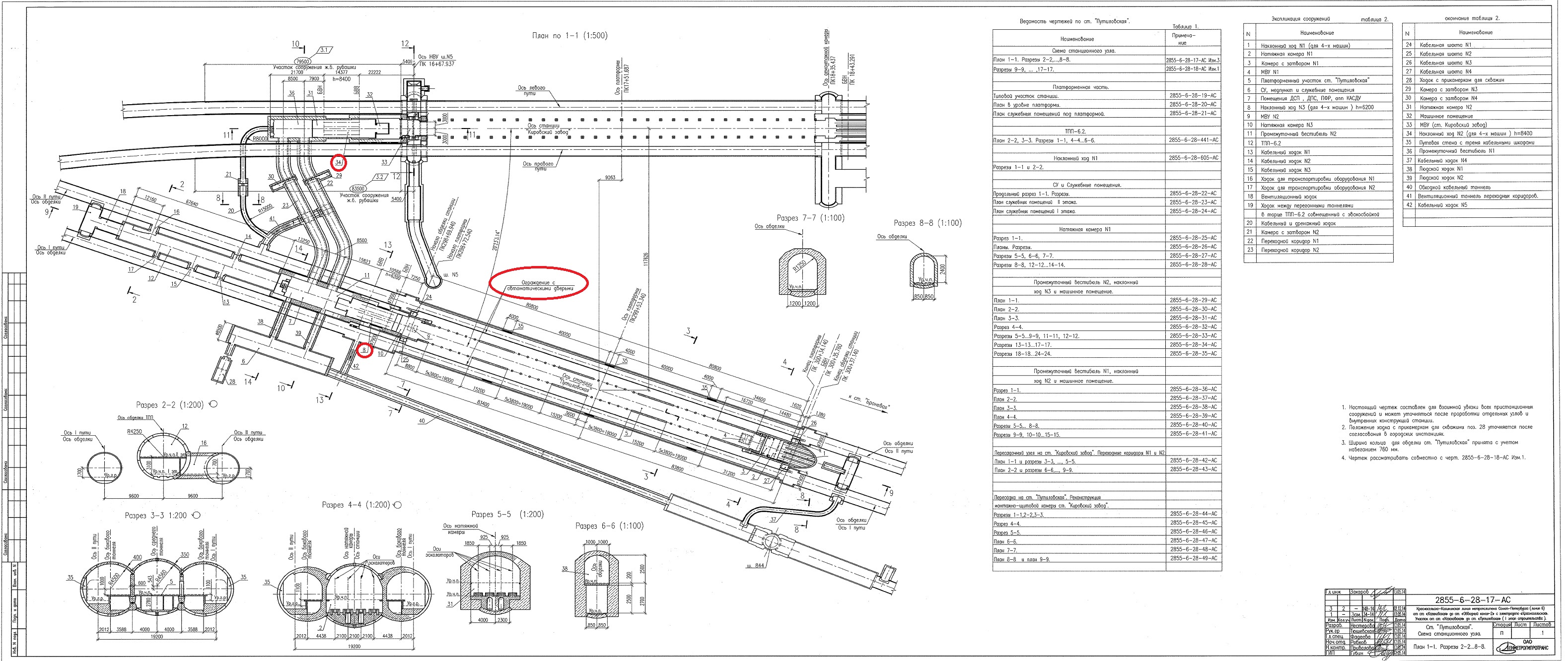

Да, два наклонных хода:
НХ №2 (для 4-х машин), h=8400 мм (на схеме - №34)
НХ №3 (для 4-х машин), h=6200 мм (на схеме - №8)
Так же, присмотревшись внимательно, в проекте "ЛМГТ" на станции также были предусмотрены автоматические станционные двери...

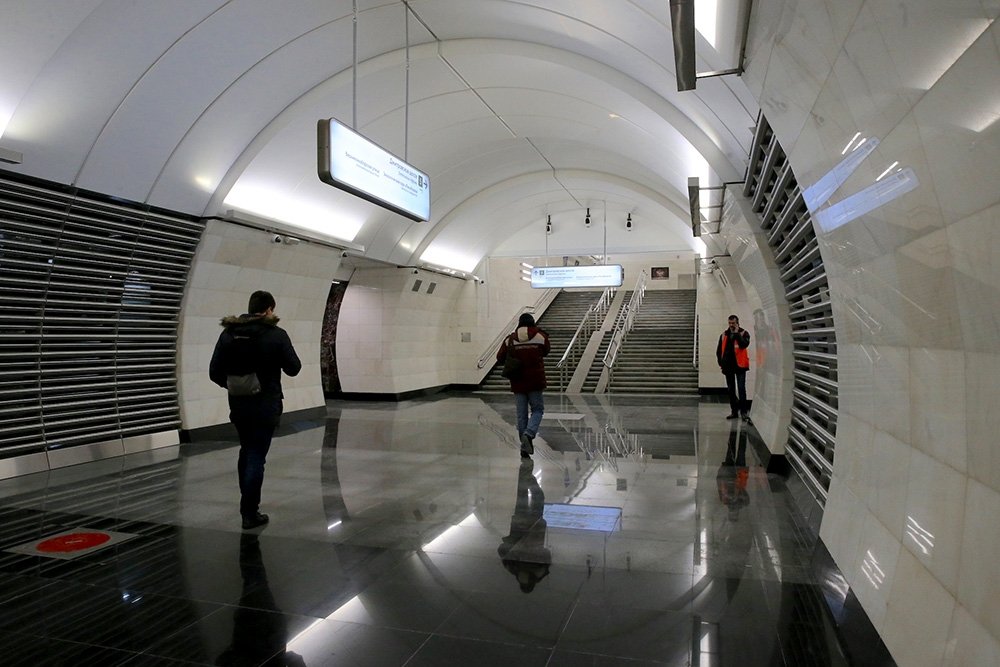

вот так в живую будет наш переход с Путиловской на Кировский завод. Честно скажу это не по человечески. можно небольшой марш лестницы и дальше эскалаторы, но так?

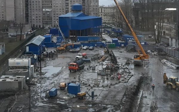

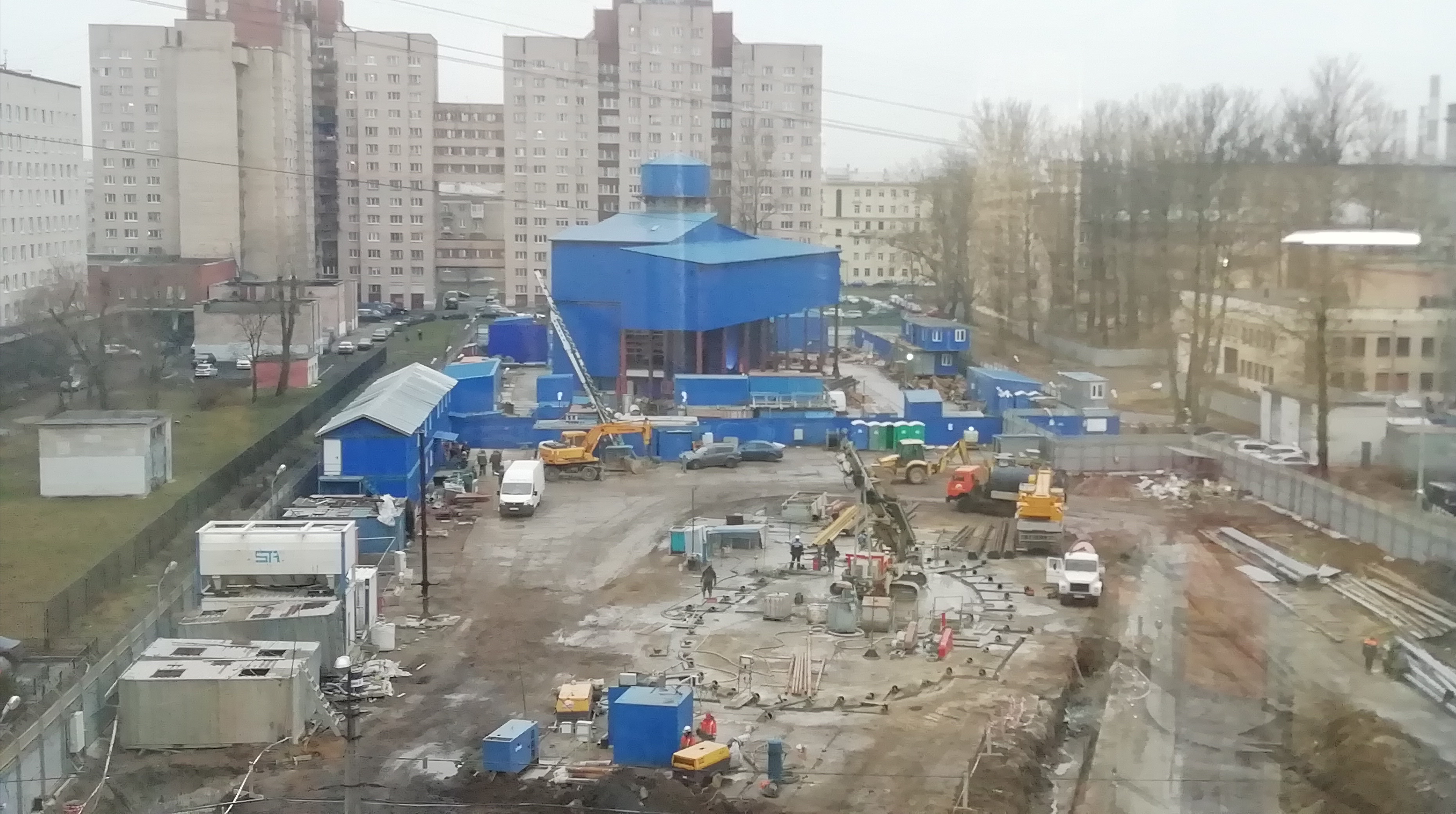

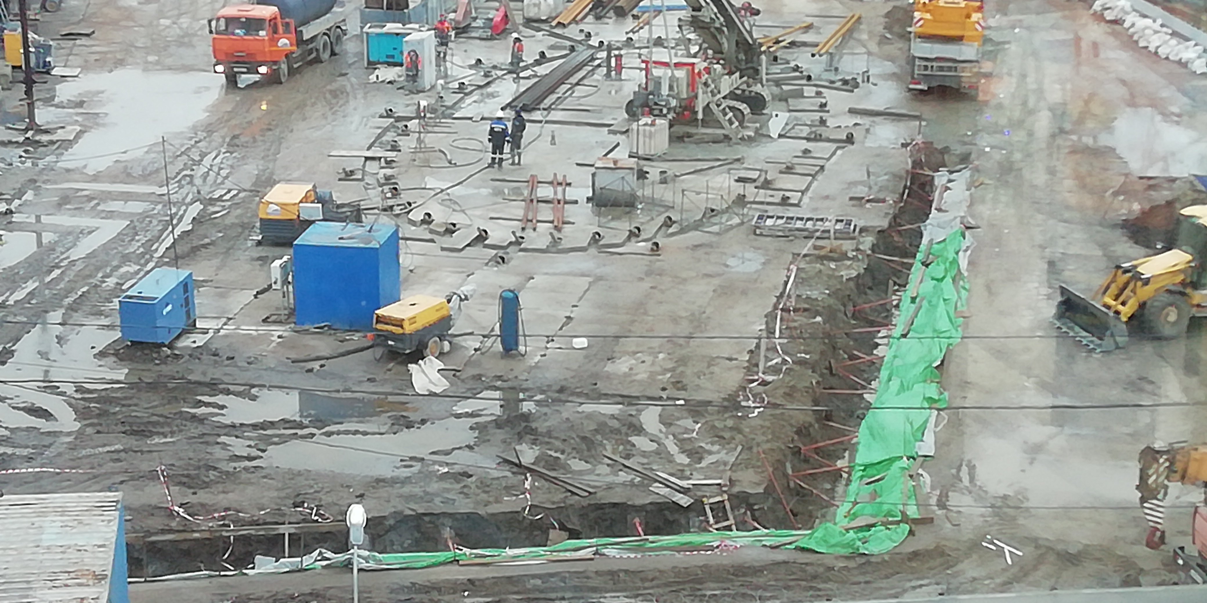

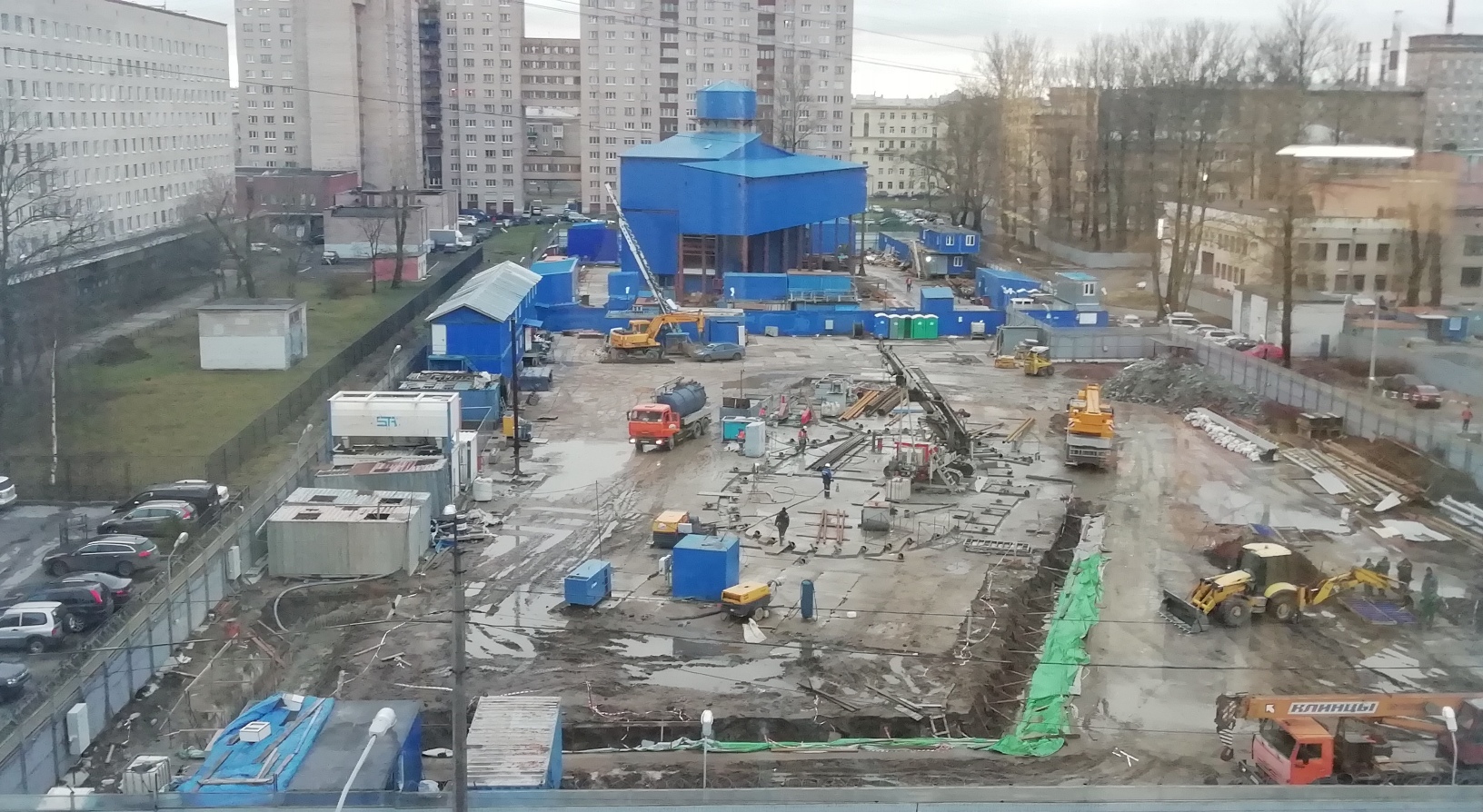

Сегодня, 29 ноября 2019 г.:

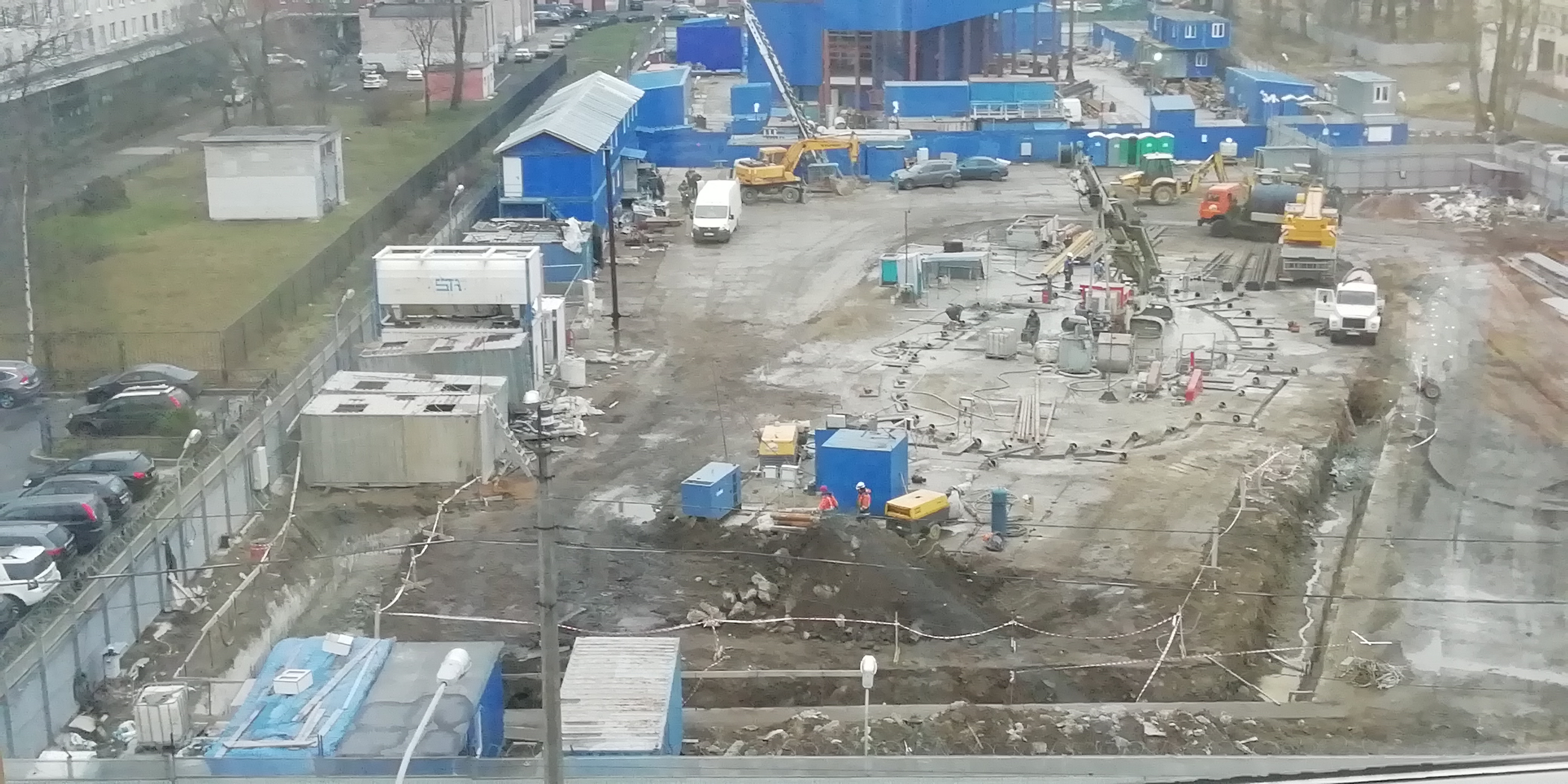

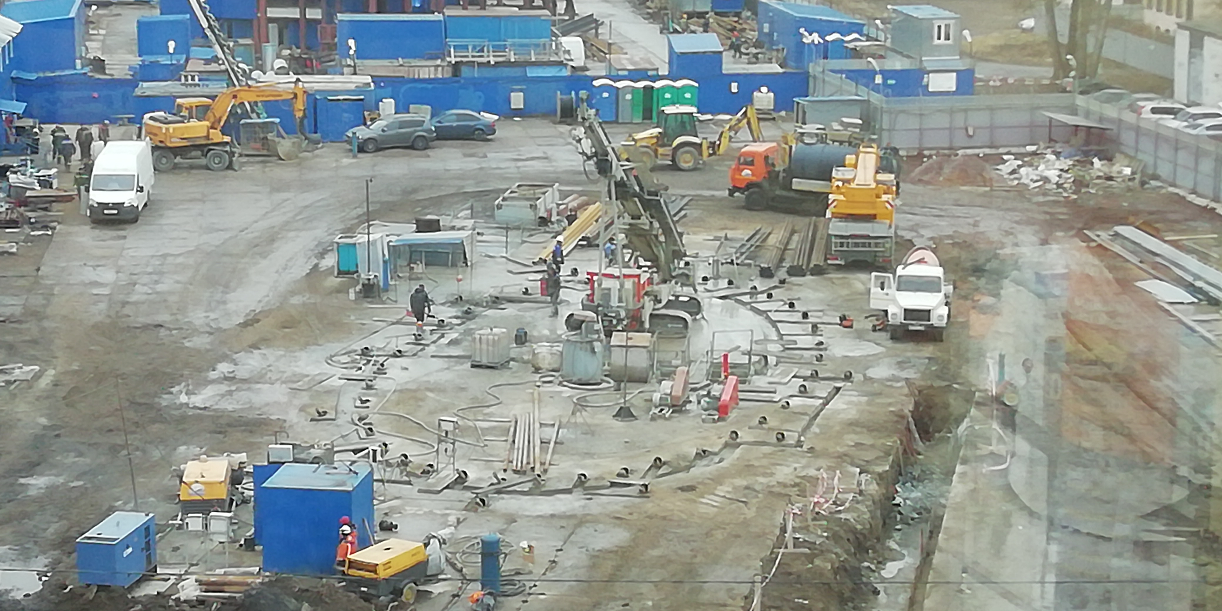

Сегодня, 5 декабря 2019.

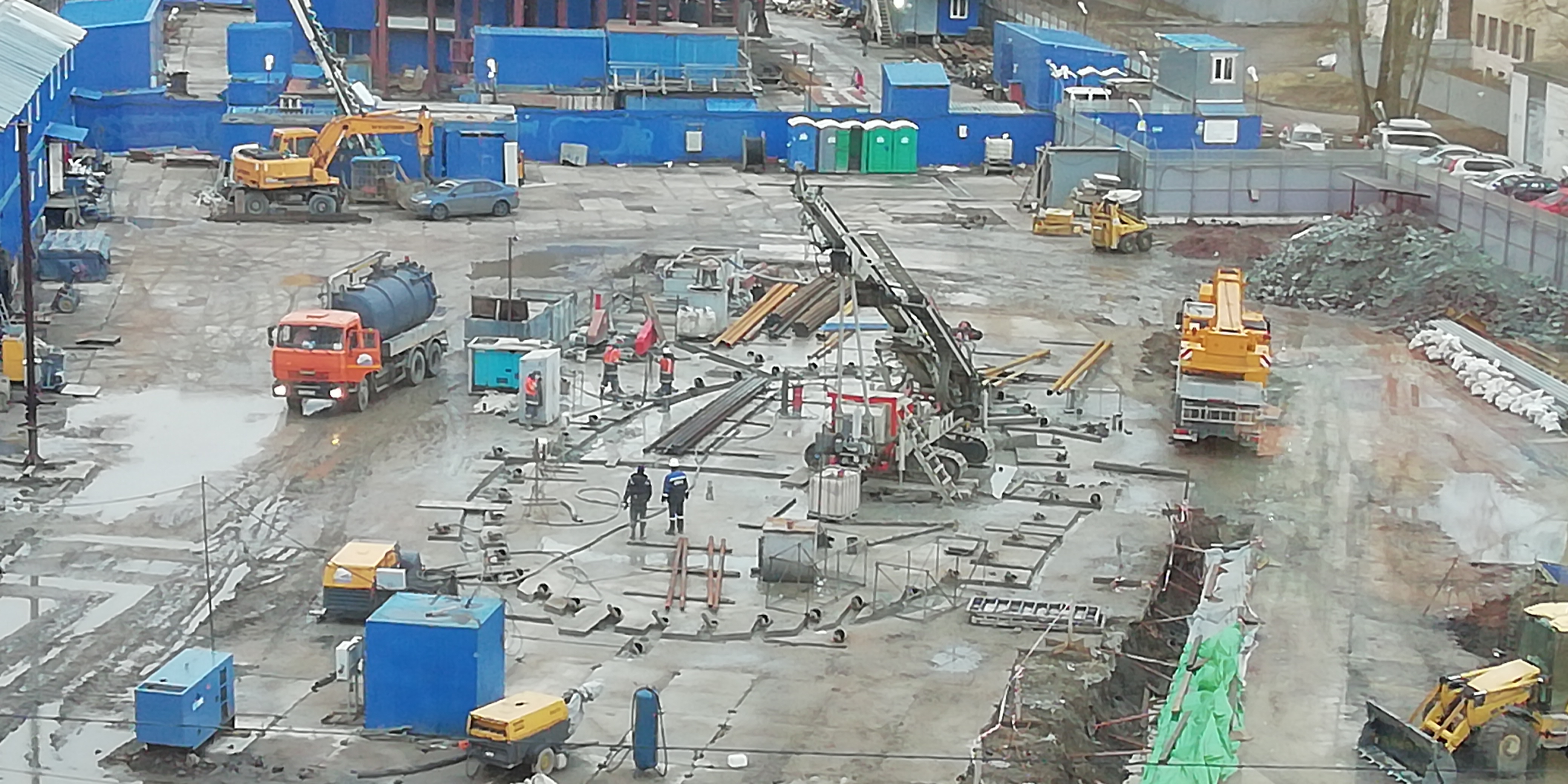

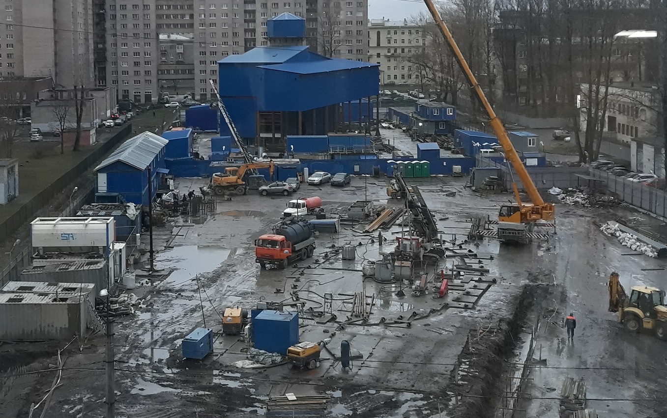

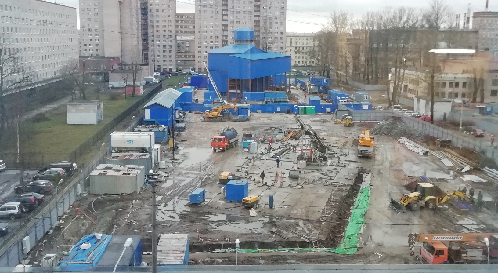

Сегодня, 19 декабря 2019 г.:

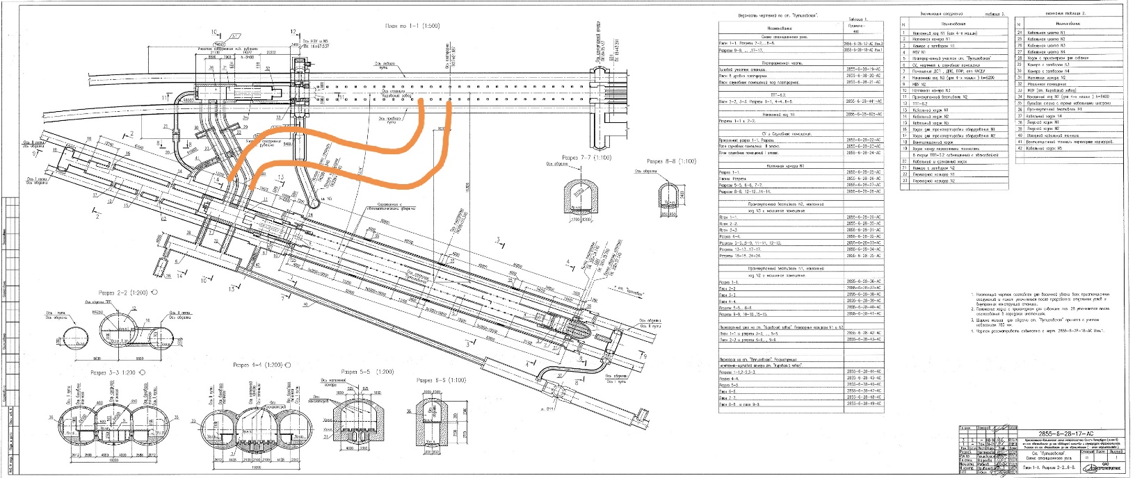

По поводу пересадки - переиграли уже всё. На Кировском пересадка будет не в торце, а чуть ли не в начале станции, между 13 и 16 колоннами, если считать от Ильича, а приходить будет в торец "Путиловской" с одним наклонным ходом перепадом в 14 метров, а ещё будет лифт для маломобильных.
Gleb
Сообщения: 898
Re: Путиловская
Сообщение Gleb »
А схема есть? Длинный получается переходной коридор.

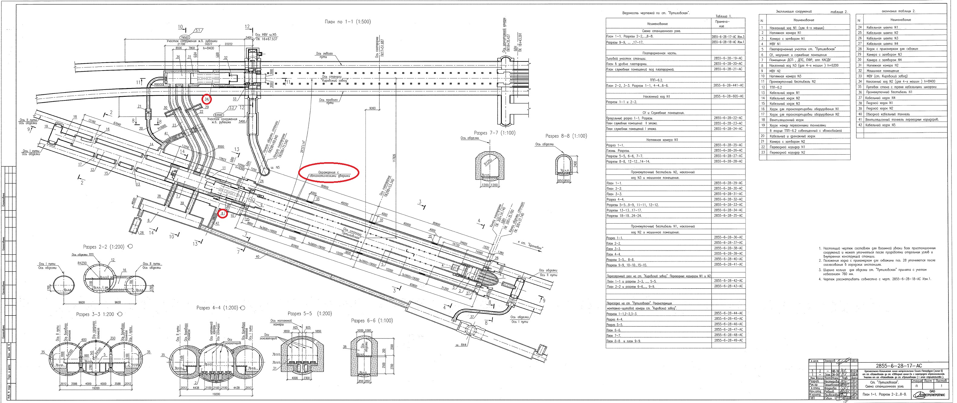

Gornyi писал(а):По поводу пересадки - переиграли уже всё. На Кировском пересадка будет не в торце, а чуть ли не в начале станции, между 13 и 16 колоннами, если считать от Ильича, а приходить будет в торец "Путиловской" с одним наклонным ходом перепадом в 14 метров, а ещё будет лифт для маломобильных.
Примерно так? Э
Сообщения: 4446
Re: Путиловская
Это вот для чего? Как минимум видится минус такого варианта в том, что загрузка поездов останется неравномерной. При пересадке в торце получилась бы равномерная загрузка с обоих концов.
Сообщения: 8283
Re: Путиловская
Den.S писал(а):Это вот для чего? Как минимум видится минус такого варианта в том, что загрузка поездов останется неравномерной
Это вот для того, что кому-то строить удобнее и дешевле.
Об удобстве для пассажиров думают в последнюю очередь ( ну, может, не в последнюю, но, где-то во втором десятке).
