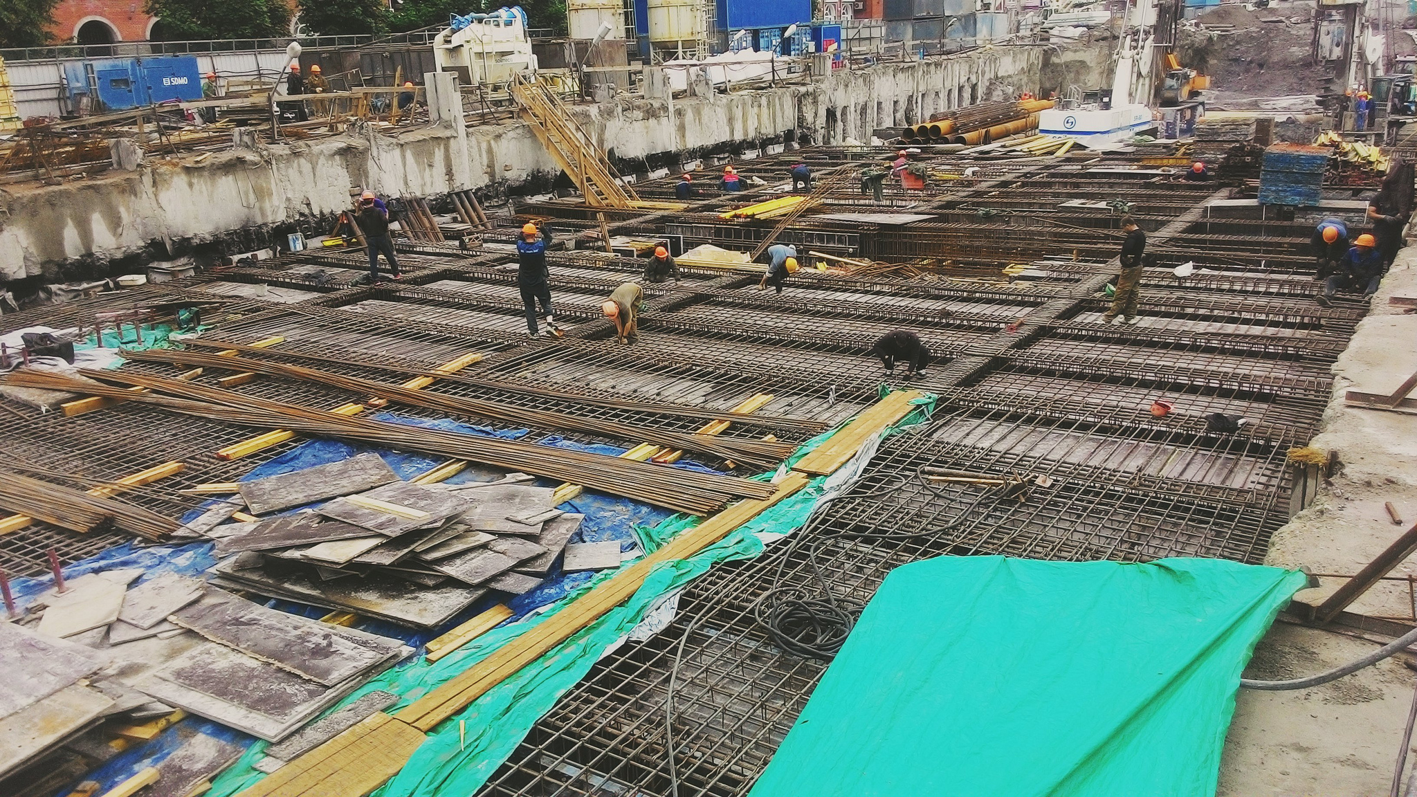

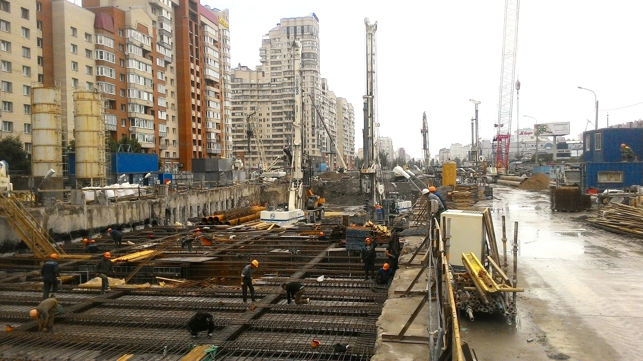

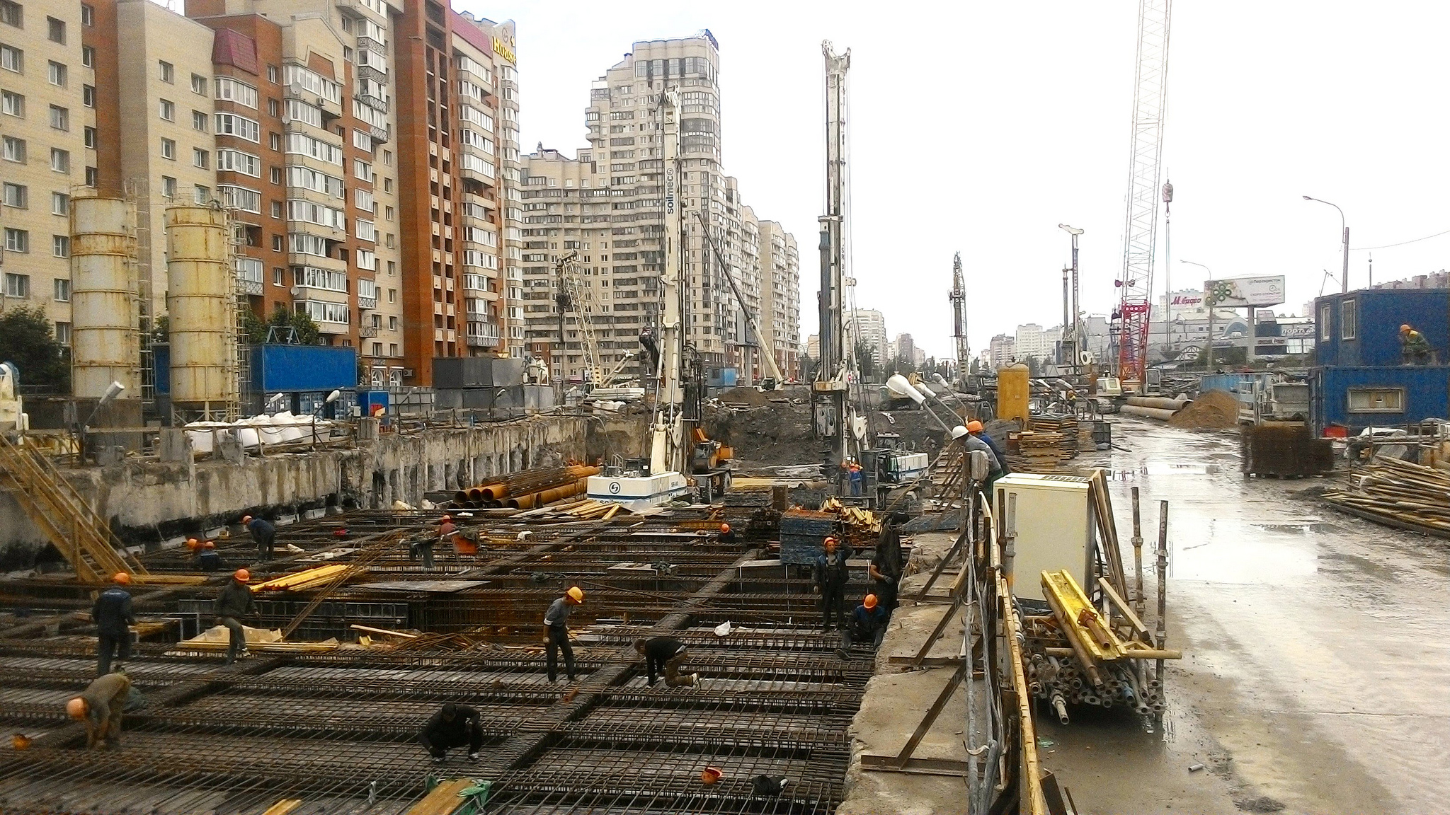

15 числа начали потихому откапывать под следующий уровень.
Пока выдача краном и бадьями, но через неделю будет грейфер.
Сооружено чуть меньше половины объёмов свг под восточный выход(восточная стенка)
Под западный практически наполовину объёмов выполнена форшахта, сооружается свг(ближняя к домам).
СВГ на основной контур осталось 2-3 заходки.
Копают грейфером, периодически разбуривая, если есть проблемы.
Но одна бсс-замок всё-таки есть, няп.
Забетонировано пара заходок под северное НВУ.
Под выходы и НВУ СВГ сооружается на -18 метров.
Pladan пишет на ssc, что бетон на 2-ю заходку верхней плиты будет 25 числа.
Может быть и успеют с арматурой и опалубкой к этой дате.

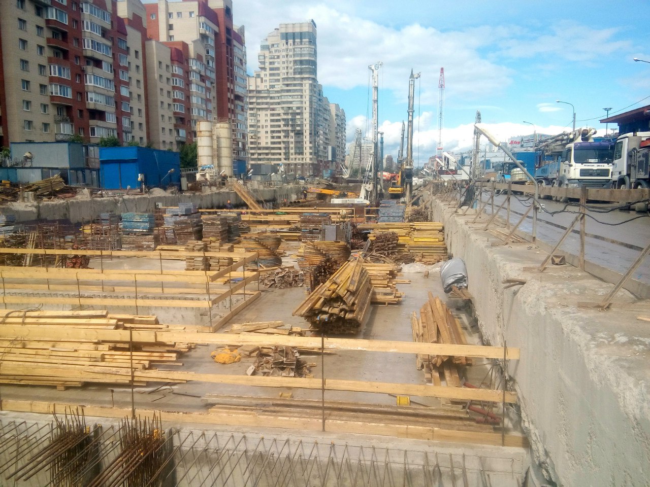

- Сообщения: 1868
Re: Беговая (Улица Савушкина)

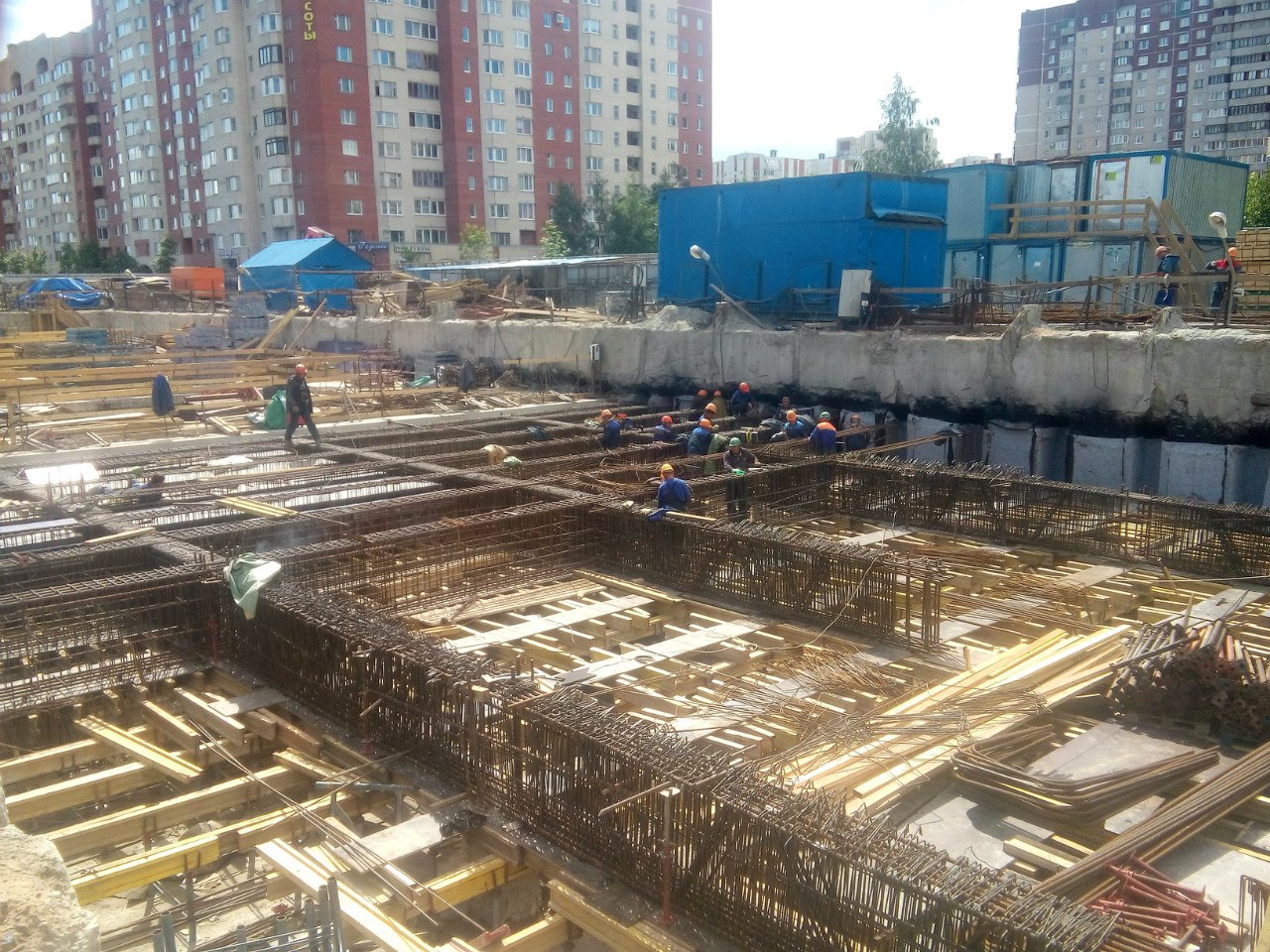

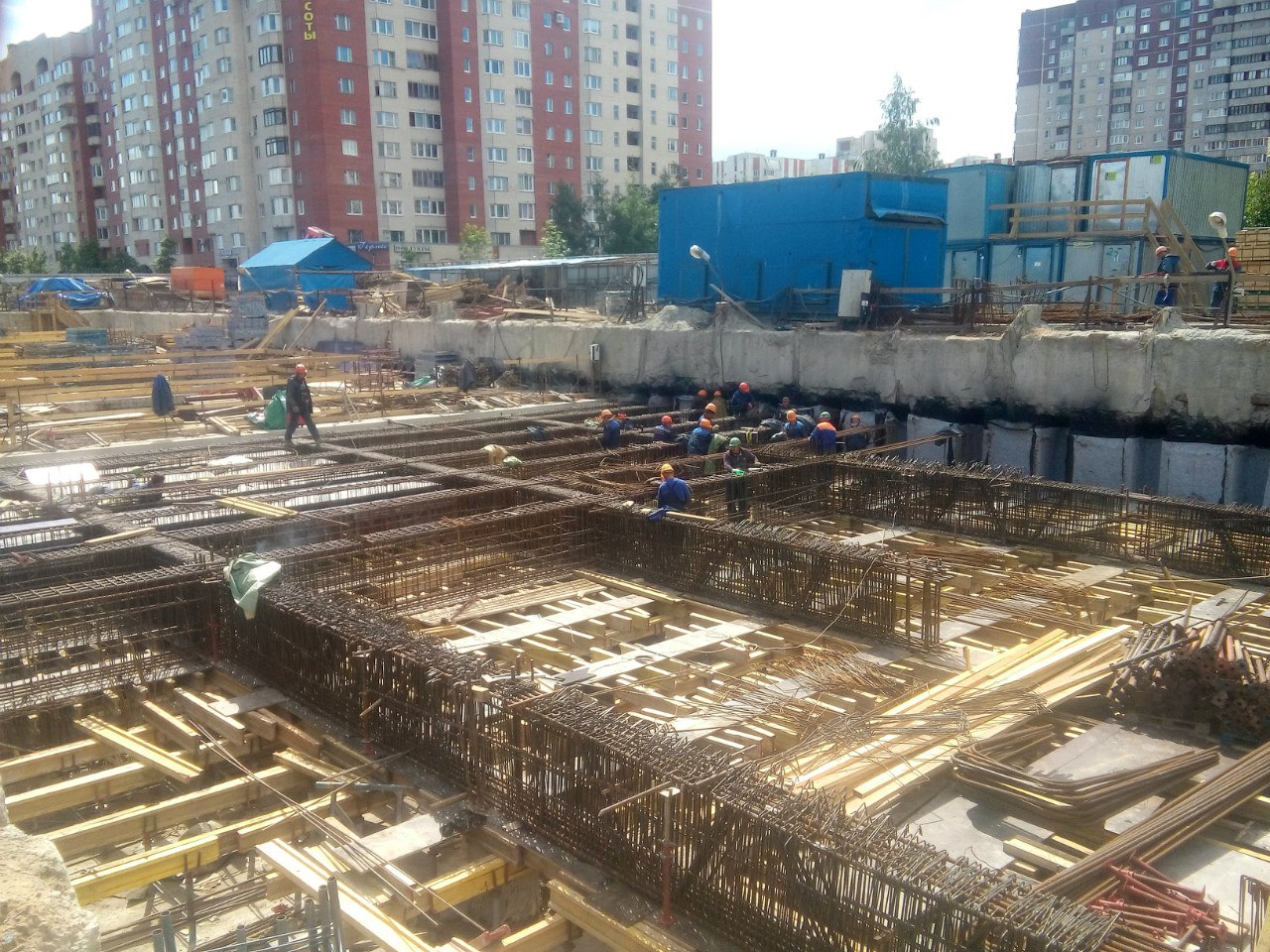

25 числа планируется бетон:

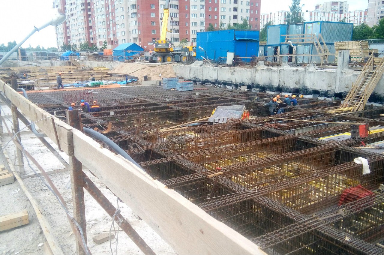

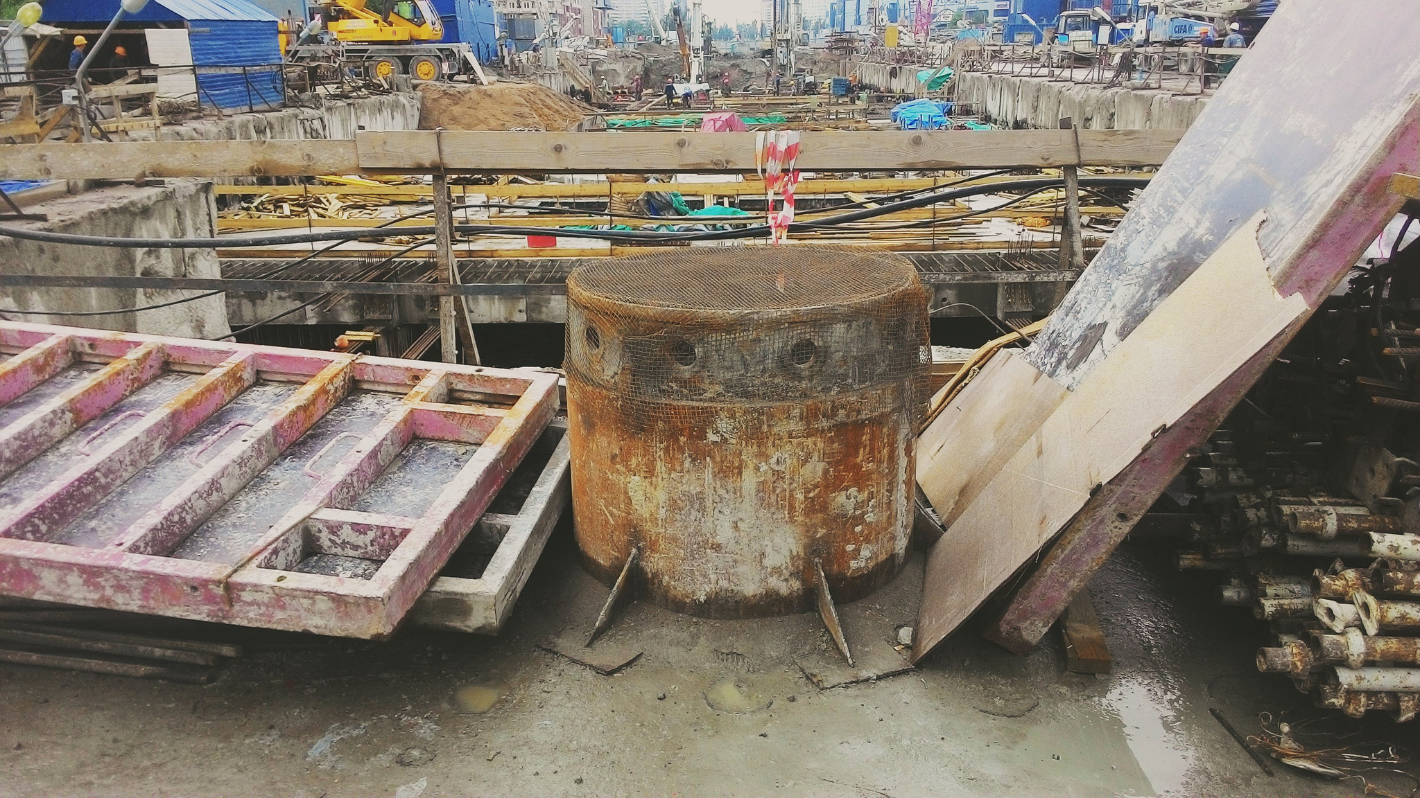

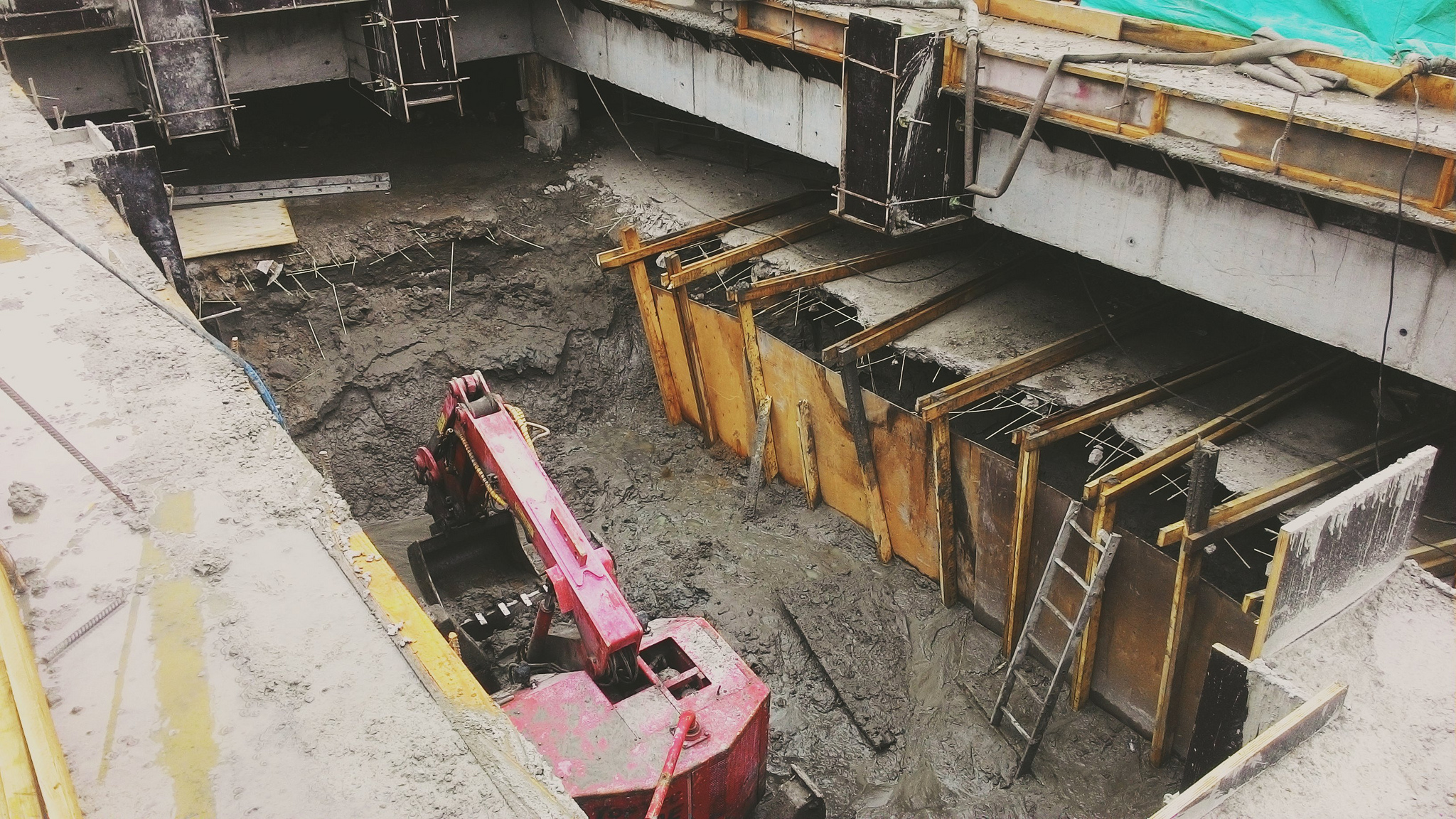

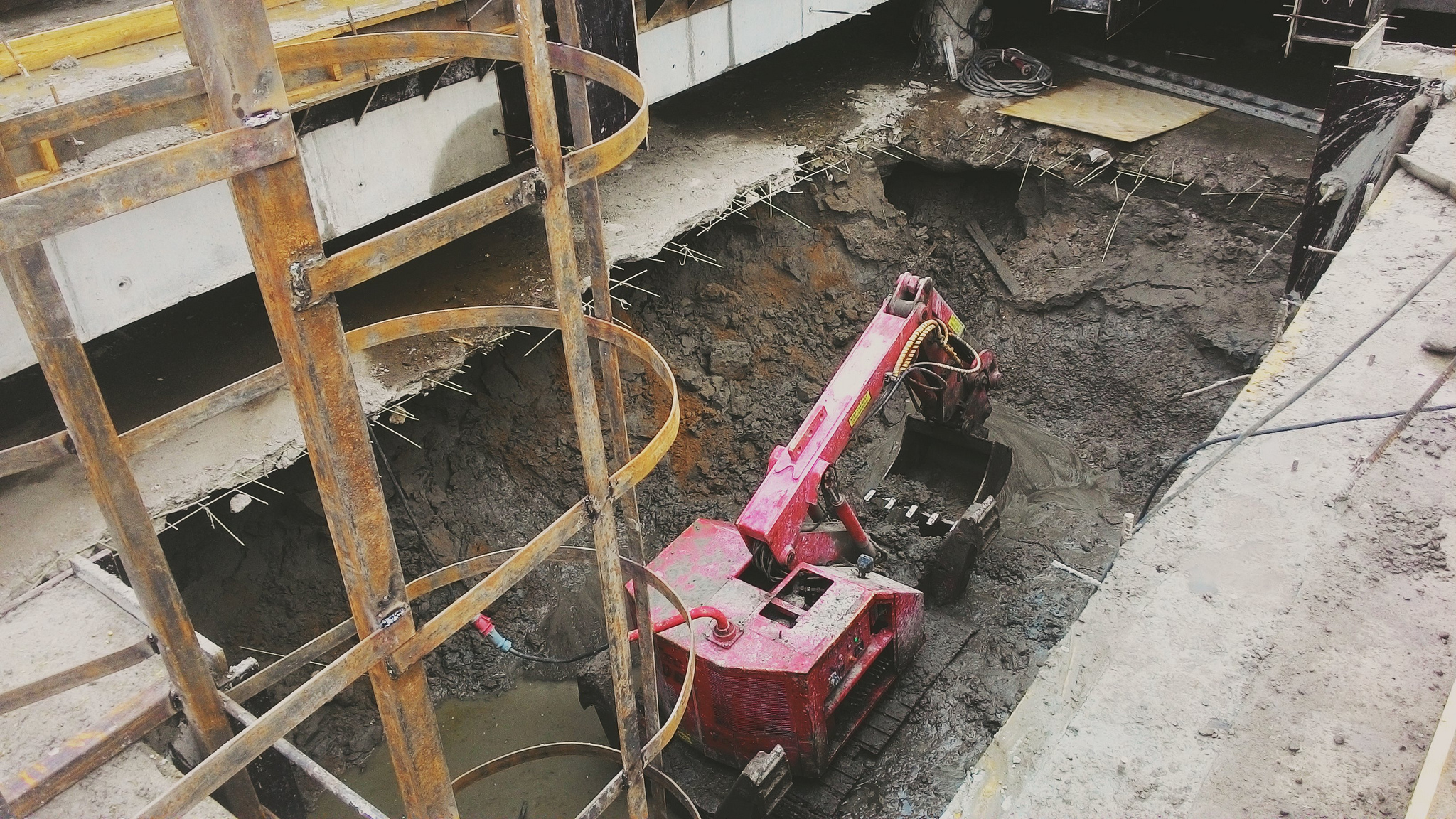

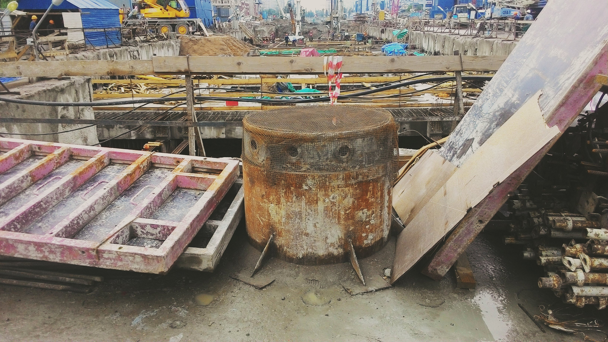

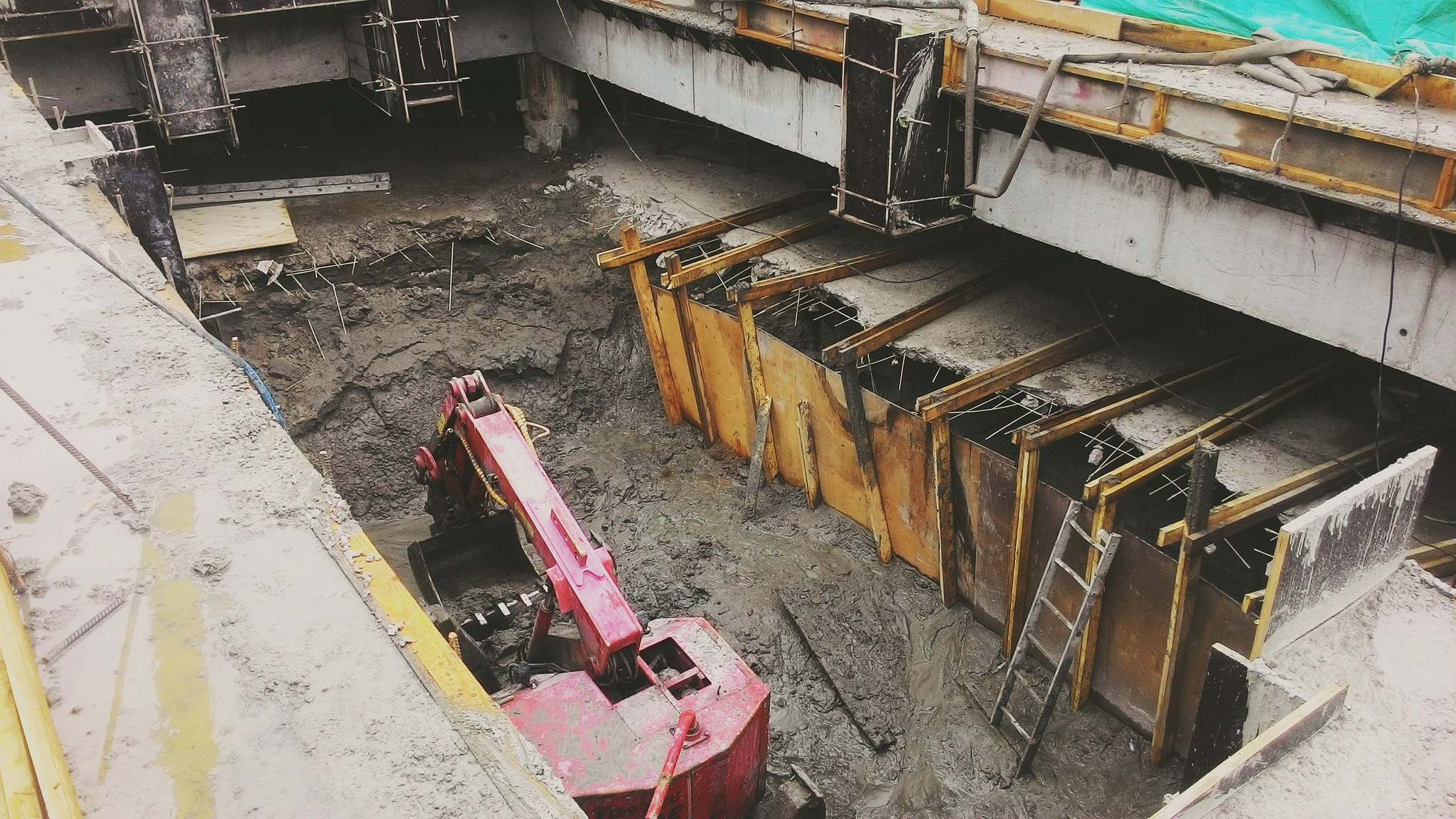

Собственно щит стартанул сегодня.
Утром ещё слышался говор из вент. скважины, а вечеру в ней уже был раствор(или пена).
Котлован разработали намного дальше(но не до конца), залили временную плиту и продолжили бурить сваи-колонны.
Продолжают копать под поременной плитой(под уже залитой заходкой.
Грунт очень тяжёлый - как только на него попадает вода, он сразу пропитывается ей, становится жидким и очень вязким.
Встречается торф.
Вторую заходку плиты довязывают.
До 25 успеют.
Уже начинают ставить опалубку и раскладывать арматуру под третью заходку.
