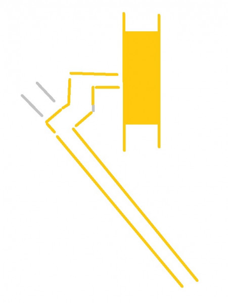

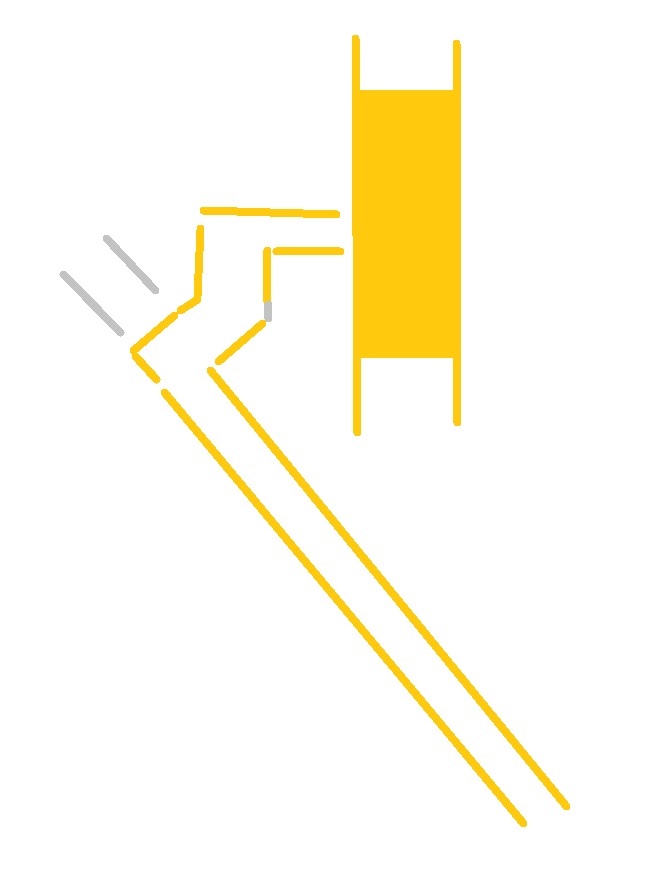

Единственное здравое решение о размещении вестибюля на Лермонтовском/Декабристов.
Только при такой реализации подход к наклонному ходу нужно было делать как на Гостинном дворе, плавным подъёмом из торца станции с поворотом. Или за те же деньги сделать наклон в торце в подуличный промежуточный вестибюль и оттуда эскалаторы до здания.

Если принят такой вариант вестибюля, то самое время начать строить мостик с переходным коридором и натяжной камерой. Не делать же их потом через пройденный наклон. Но есть ли утверждённый проект этого выхода или опять надо перепроектировать года три?

Прежде, чем строить мостик (мостики), нужно ещё камеру (камеры) лестничного спуска соорудить над боковым тоннелем. Теоретически пока время позволяет это сделать.
Но так как его не было в рабочей документации, то и строить его нет никаких оснований. Если только на то будет принято соответствующее решение на уровне КРТИ.

Надо внизу эскалатора сделать поперечную камеру, как на Пушкинская\Чеховская в Москве, чтобы можно было потом пристроить ещё 1 маленький наклон вниз на Театральную-2, +- на той же самой оси большого наклона. Перестраивать вот такую систему - будет сильно дороже.AntonK_007 писал(а): ↑13 янв 2023, 12:26https://krti.gov.spb.ru/press/news/73417/?category=17Вестибюль новой станции Лахтинско-Правобережной линии метрополитена будет реализован по адресу Лермонтовский проспект, д. 1/44.
