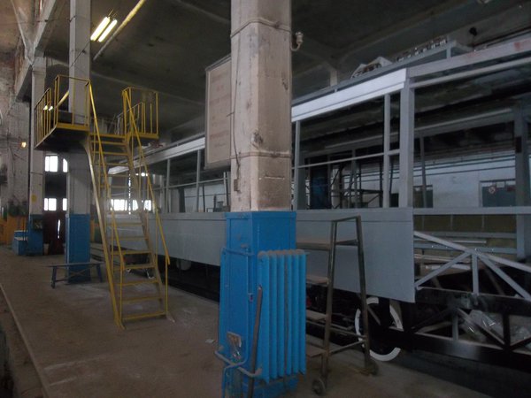

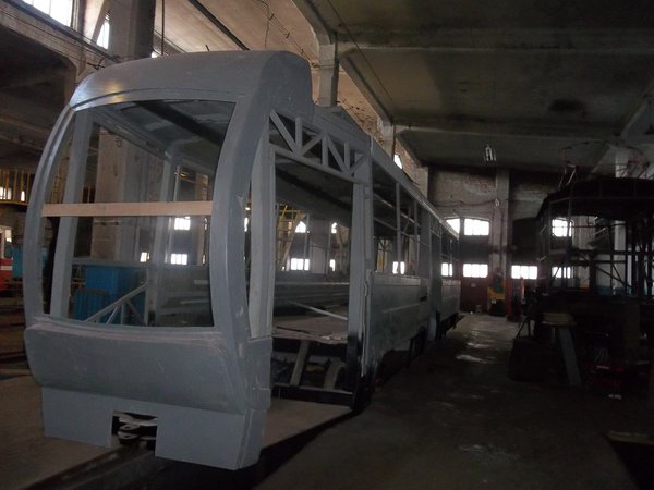

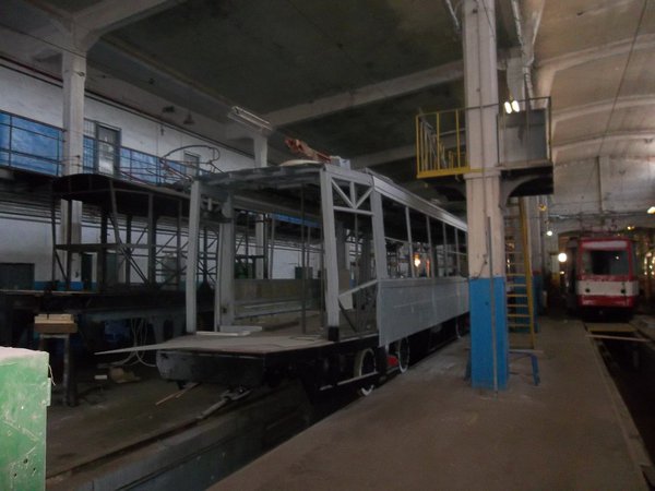

Перед вами ЛМ-68М №1749, проходящий глубокую модернизацию. Переварена рама, новые телеги, низкопольная задняя площадка.
Перед
Перед
Серединка, борт то бишь
Попа!
Попа!
