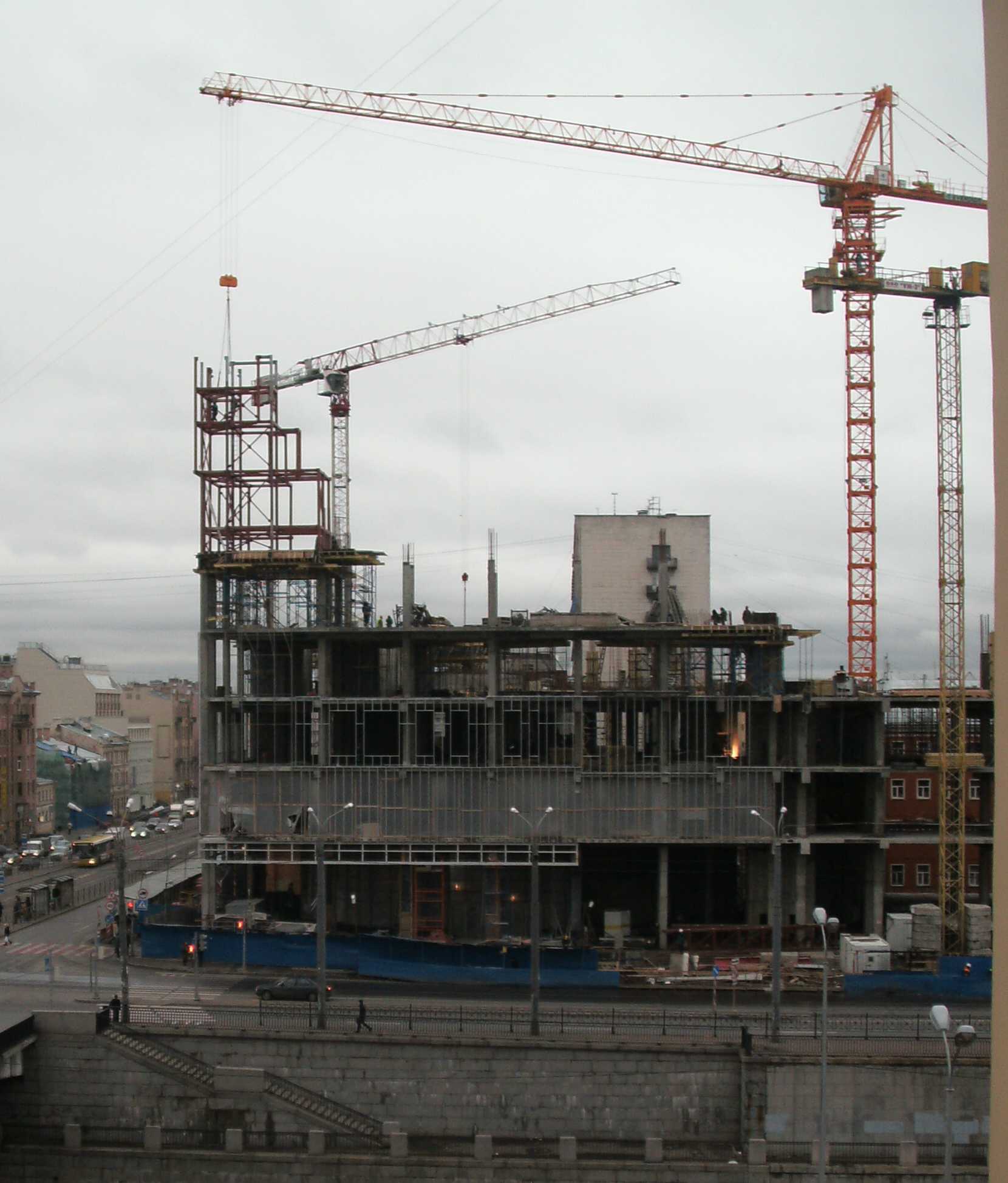

Вчерашнее фото с spb-projects

сверху металлоконструкции башни установили еще и шпиль, которы совсем убил равнство высот с башенкой здания напротив... идея проекта вестибюля ОК была хороша, но сделали как всегда в россии...

Башня Татлина какая-то

Посмотрим, что получится.

Ну, по крайней мере, пока конструкции вписываются в тот проект, который был опубликован последним. Боюсь только, что облицуют не керамогранитом, а какой-нибудь хренью на саморезах, как на "Звенигородской".

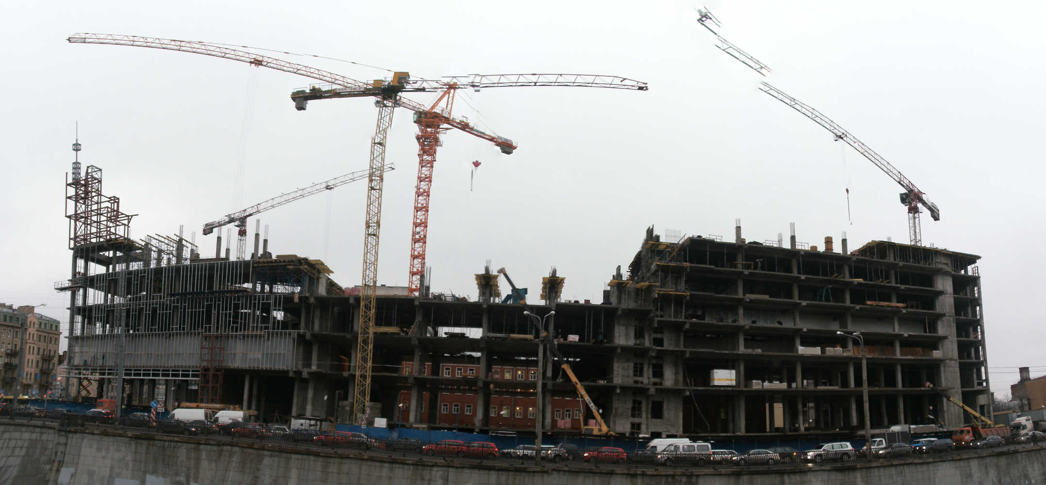

Быстро строят очень!!!
Интересно, что же через месяц будет...

Спешка в строительстве ни к чему хорошему не приводит. Строительство ведётся с явным нарушением технологии: в условиях с температурами воздуха ниже +5 градусов отсутствует прогрева бетона. Да и время для набора бетоном прочности при таких темпах и температурах не выдерживается: не успели забетонировать колонны - сразу дают на них нагрузку; на только что забетонированное перекрытие почти сразу устанавливают элементы опалубки перекрытия следующего этажа (на фото это прекрасно видно).
Меня больше интересует, что станет с эти зданием не через месяц, а через два года, пять лет, десять лет, когда перекрытия покроются сетью трещин.
