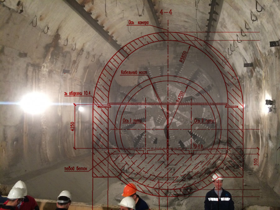

Кажется, есть одна маленькая проблема...
Иван Волков
Сообщения: 639
Сообщение Иван Волков »
Щит вышел выше запланированного уровня? Судя по фото, там не так всё страшно. Или я не прав?

Иван Волков писал(а):Щит вышел выше запланированного уровня? Судя по фото, там не так всё страшно. Или я не прав?
Если чертеж наложен правильно, то ось выше проектной на полтора метра. Тут только специалисты могу сказать насколько это критично ...

При наложении нужно учитывать направление съёмки. Фотограф не стоял по оси тоннеля.

Ignat писал(а):Кажется, есть одна маленькая проблема...
Нет никакой проблемы. Щит вышел на заданный уровень подготовленного основания.
Просто чертёж старый.
