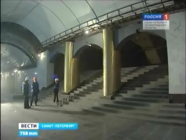

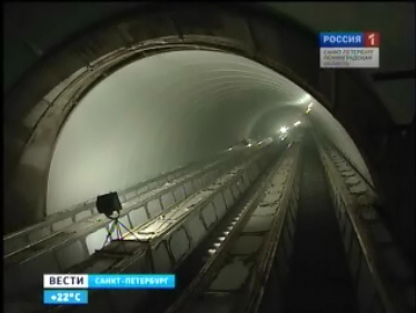

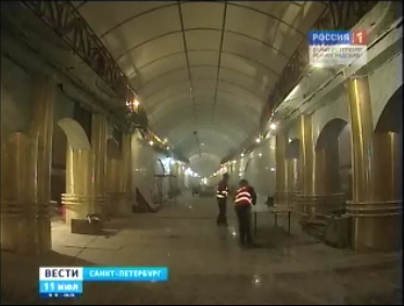

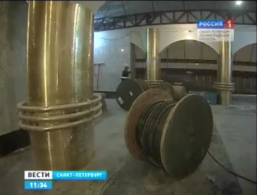

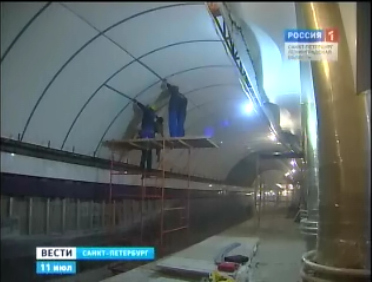

Надёргал немного скриншотов из видео:

Re: Международная
Мне очень понравилась станция. Создалось впечатление, что отделка здесь будет оригинальнее, чем на "Адмиралтейской", которую хотели сделать "в стиле первых станций", по-этому, все смотрится достаточно современно. Порадовало наличие, хоть и небольшого, но прохода, между крайней колонной и стеной, да и сам ЦЗ, похоже, будет длинный.
Re: Международная
Не длиннее, чем на "Звенигородской". Только компоновка немного отличается.
На "Звенигородской" за натяжной камерой идут две группы проходов, разделённые стеной; затем - поперечная камера с лестницей на "Пушкинскую"; затем - ещё одна группа проходов.
А на "Международной"за натяжной камерой идут три группы проходов, разделённые двумя стенами, а в конце зала - поперечная камера с лестницей на перспективу.

Re: Международная
в40, скажите, пожалуйста, а почему на "Международной"/"Звенигородской", ближе к торцам (в случае последней, вдоль натяжной камеры), уменьшен диаметр боковых станционных тоннелей?
- Сообщения: 5191
Re: Международная
AlexPiterForever
На Международной совершенно аналогичное сужение именно в зоне натяжной. Причина тому - необходимость создания мощных монолитных стен (опор) для восприятия нагрузки от свода натяжной камеры, в моем понимании.
Re: Международная
2 AlexPiterForever Он не уменьшен. Боковые тоннели точно такого же диаметра - 9.8м. Но стены, на которые опирается верхний свод натяжной камеры, в отличие от колонн, смещены ближе к оси пути (такова конструктивная особенность). Поэтому боковые платформы в этих местах немного уже, чем в колонной зоне.
В зоне натяжных камер ширина посадочных платформ почти такая же, как и на ранее сооружавшихся станциях колонного типа ("Комендантский проспект", "Адмиралтейская", "Достоевская" и т.д).
