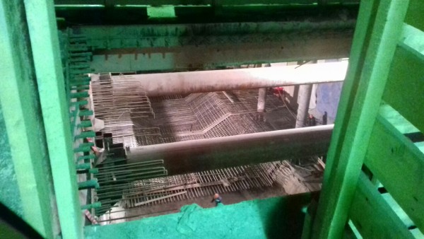

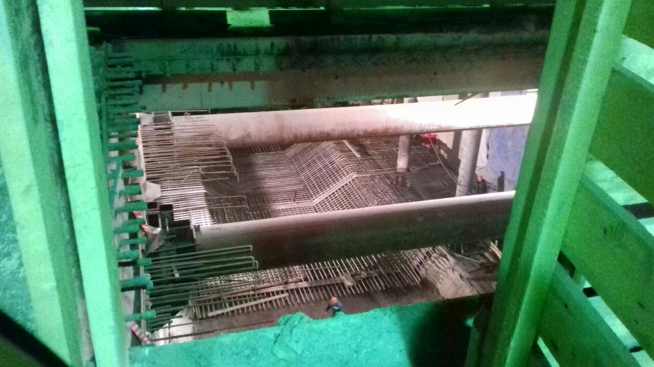

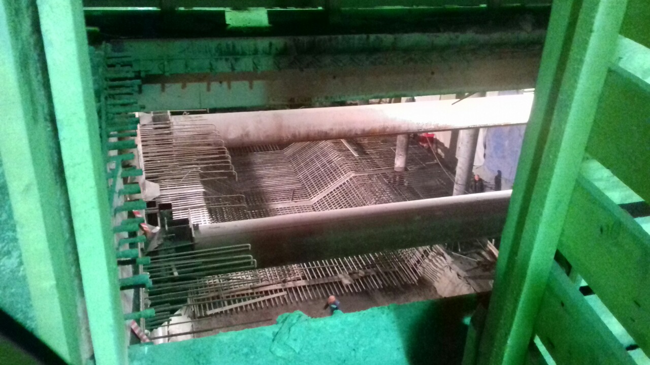

А теперь фотография армирования лотка по которому пойдёт щит.
Во вторых перед торцами специально делается цементация грунтов.
В данном случае это позволит убрать давление из призабойной камеры и по чуть-вгрызаться в стену в грунте.
В видеоролике я видел, как ТПМК проходил по песку в лотке.
А у нас, что будет, песок или стержники, как у игольчатого подшипника?
Стержники я имею виду перекаточные брёвна.
Сзади ТПМК толкает трактор или домкрат, и наш ТПМК катится по перекаточным брёвнам...
Дойдя ТПМК до стенки, брёвна под ТПМК можно убрать сделав с двух сторон ряд клиньев. Он как бы сидит клиньях. Затем его, поочередно и понемногу поднимают (поочередно отбивают) эти клинья. Это нужно делать равномерно иначе ТПМК может обломаться или перекоситься. Я не знаю по какой технологии передвижения наши строители возьмутся.
Судя по фотографию, если лотка у нас будет монолитная, такой способ перекатывания я думаю уйдёт 2 дня без остановок. Трудность будет наблюдение за правильность расположений перекаточных стержней.
