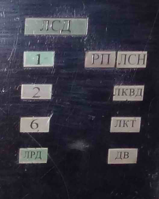

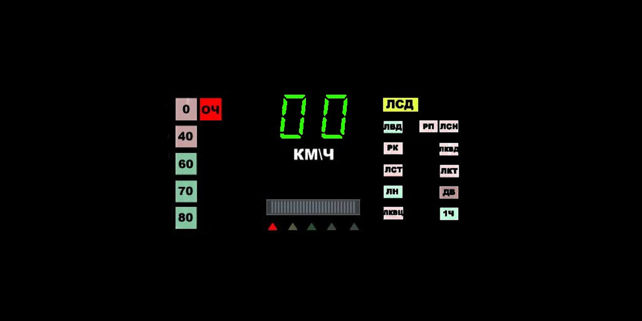

Решил почистить комп, начал лазить у себя по помойке. Внезапно обнаружил это чудо, когда-то давно умудрился нагуглить себе его...наверно года 3-4 назад.
Рисунок, надеюсь, правильный? Можете подсказать, за что каждая "лампа" справа отвечает?

Это не питер. У нас половины ламп нет. РП-реле перегрузки, ЛСН-лампа сигнализации неисправности, ЛКВД-лампа контроля вращения двигателей, ЛКТ-лампа контроля торможения, ДВ-датчик вращения( к фларс, для измерения скорости).ЛСД-лампа сигнализации дверей, контроль дверей.

ЛКВД - лампа контроля выключения двигателей

mx правильно, выключения:)

wld, хорошо. Тогда в каком порядке идут лампы и какие? Судя по кабине 540-го ламп в действительности на две меньше, но, к сожалению, аббревиатуры на них не разглядеть.

Лсд
[1] ........ [ рп-лсн]
[2] ........ [ Лквд]
[6] ......... [ Лкт]
[Лрд] ......... [Дв]

Все индикаторы описаны выше кроме ЛРД - лампа разрешения движения при допустимой скорости "0", зелёная.

1,2 и 6 - ограничения скорости, соответственно, 10, 20 и 60 км/ч при горении ЛРД, получается?

Нет. 1,2 и 6 - это номера поездных проводов . Включение соответствующей лампы показывает на какой провод подано питание.
1 провод - сбор схемы на "Ход". Реализация режима "Ход-1".
2 провод - вращение РК (реостатного контроллера) - вывод ПТС. Реализация режима "Ход -2".
6 провод - сбор схемы на "Тормоз".
На составах КВЛ есть ещё сигнальные лампы 3,4,5,20,КСАУП,Автоведение,П-М, Доп.
3 провод - "Ход 3". Переход переключателя положений из ПС в ПП. Обратное вращение РК.
4 провод - движение "назад". Подача питания на вентиль реверсора "назад".
5 провод - движение "вперёд". Подача питания на вентиль реверсора "вперёд".
20 провод - включение линейных контакторов.
КСАУП - включение аппаратуры автоведения.
Автоведение - включение режима автоведения.
П-М - индикация срабатывания связи "пассажир-машинист".
Доп - индикация подачи в рельсовую цепь дополнительной частоты (325 Гц)
