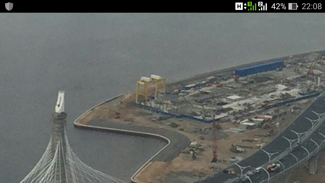

Куда его ставить? Над демонтажным котлованом портальный кран будет ходить. Где узел перегрузки грунта с ленты на вертикальный конвейер делать? Где склад для отвала породы размещать?

Рассмотрим, что можно сделать. Насколько я понял вертикальный конвейер просто отремонтировали без замены. Будет ли время на его перенос? Будет. Это время, которое уйдёт на обслуживание и передвижку щита по станции. А займёт это недели две. Вопрос останется с выдачей породы на время ухода щита из демонтажного котлована. Временно можно повытаскивать бадьёй через проёмы на станции. Оставшаяся часть конвейера с узлом перегрузки также монтируется после ухода щита. Со складом вообще проще всего, площадка большая. Можно складировать под открытым небом, огородив чтобы не расползалось (примерно также горами порода валяется сейчас на площадке 467 - ёмкости бункеров не хватает и закидывают погрузчиком прямо в кузов с земли) или собрать ангар как на "Южной". Это даст большой плюс - скорость проходки не будет лимитирована ёмкостью сарайчика-накопителя на Туристской.

Кран собрали вовремя. Это проходка отстаёт. Ходить он будет поперёк оси тоннеля, а не вдоль.

Кран в сторонке постоит пока не придёт его время.

Из первых уст от СМУ-15 узнал, что откатку породы не будут уже переносить - после преодоления Новокрестовской грунт также и продолжит свой путь к стартовому котловану. На Новокрестовской же будут опускать материал + инженерные коммуникации для ТПМК. Для размещения вертикального конвеера как оказалось действительно нет места - существующие границы стройплощадки (на удивление!) не разрешают расширять собственники.

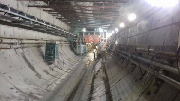

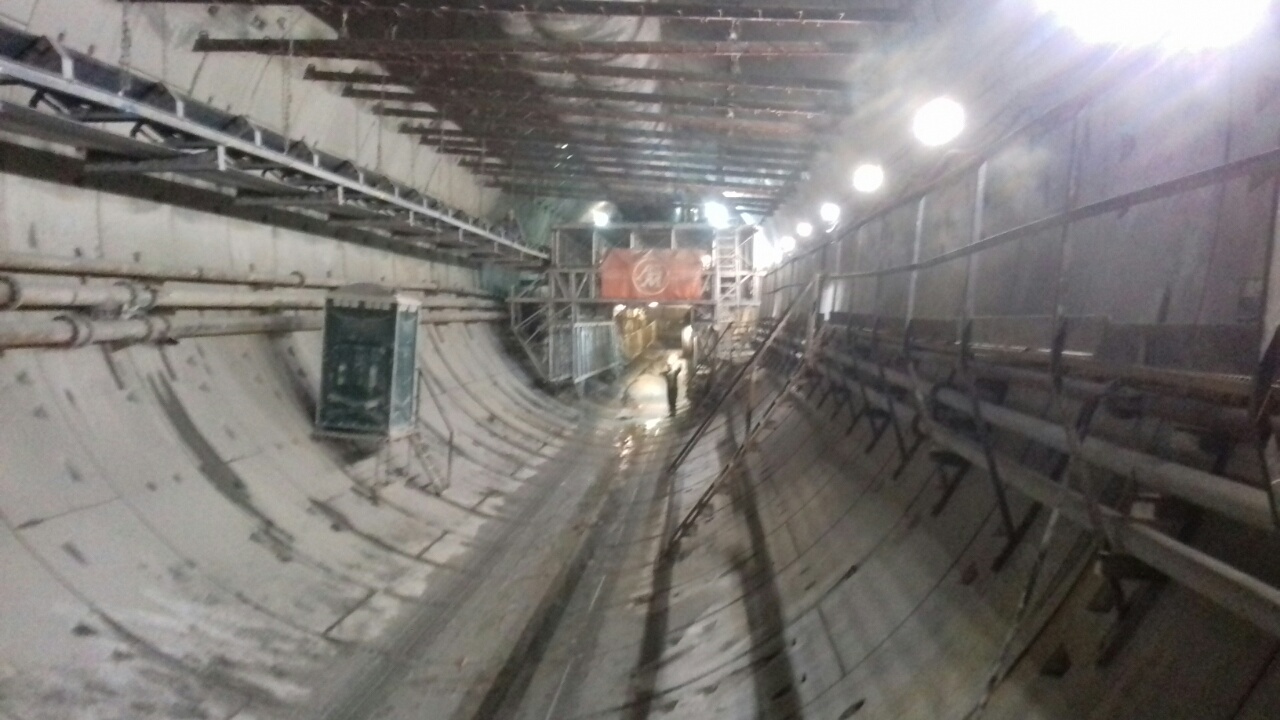

Конвейер подвешивают на двутавры, на которые заливается перекрытие, которые сами подвешены на обделку с технологической платформы щита.
Это значит, что ничего под конвейер не подставляют, он так же остаётся висеть на двутаврах вмоноличенных в перекрытие вентканала.

Ну почему, всё возможно: после срезки верхней части тоннеля и заливки 3-й плиты перекрытия станции конвейер подвешивается к перекрытию. Сам тоннель обкапывается и разбирается с наружи.
Те самые подмости, которые будут распирать тоннель при демонтаже его верхней части и заливке 3-й плиты, в момент обкапывания тоннеля могут служить стяжками, дабы тоннель случайно не "разложило".
Но, думается, обкапывать тоннель никто не будет, слишком тесно и сложно получается.
Но может быть будет так - демонтаж обделки будет происходить изнутри тоннеля, но со стороны конвейера сначала будет выниматься блок под конвейером, а затем будет разбалчиваться и аккуратно стягиваться вниз блок обделки находящийся непосредственно за конвейром.
