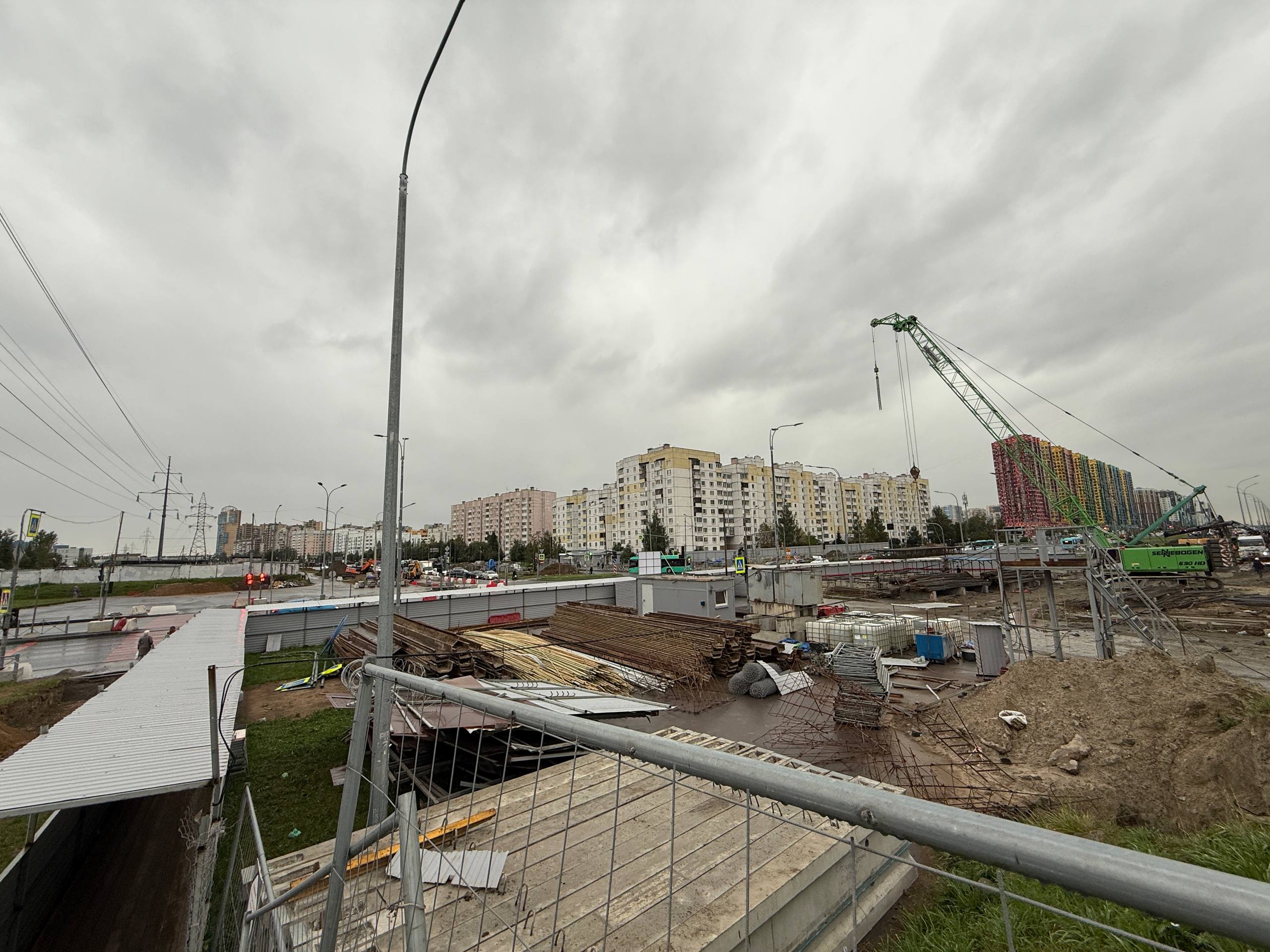

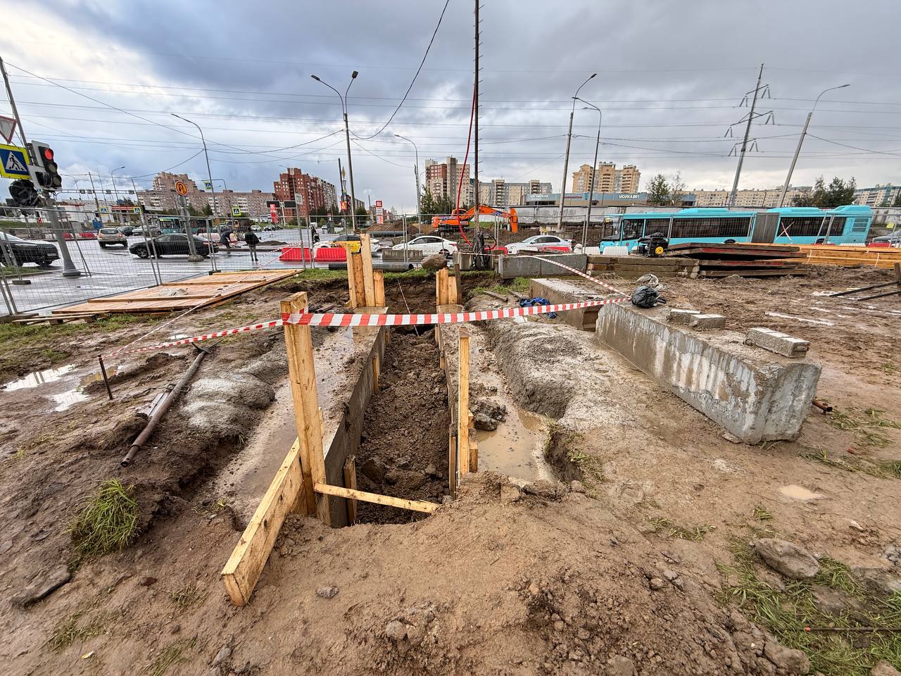

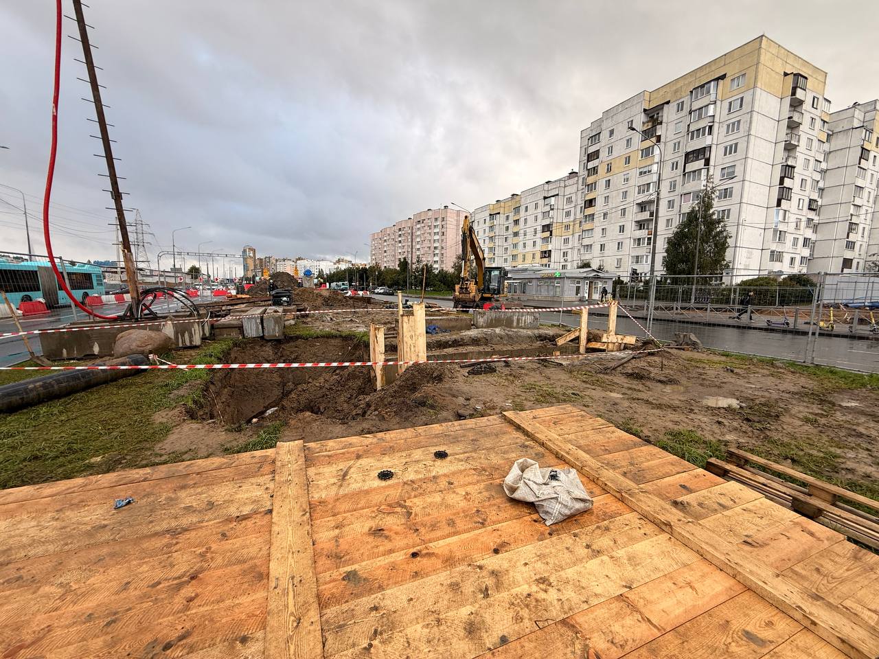

Продолжается строительство станции «Каменка» Невско-Василеостровской линии Петербургского метрополитена.
Начаты работы по возведению торцевой стены будущей станции, через которую тоннелепроходческий механизированный комплекс (ТПМК) «Надежда» войдёт в границы станции «Каменка».
Для этого на разделительной полосе Шуваловского проспекта ведётся подготовка к сооружению форшахты. На данном этапе разрабатывается траншея шириной 1 метр и глубиной около 2,5 метров. После устройства песчаной подушки на дне траншеи устанавливается опалубка, монтируется арматурный каркас и производятся бетонные работы. По завершении этих операций по краям траншеи будут готовые железобетонные конструкции, напоминающие речные набережные. В дальнейшем на эту форшахту установят грейфер для выборки грунта.
Параллельно на противоположной стороне Шуваловского проспекта, сооружена выходная торцевая стена.

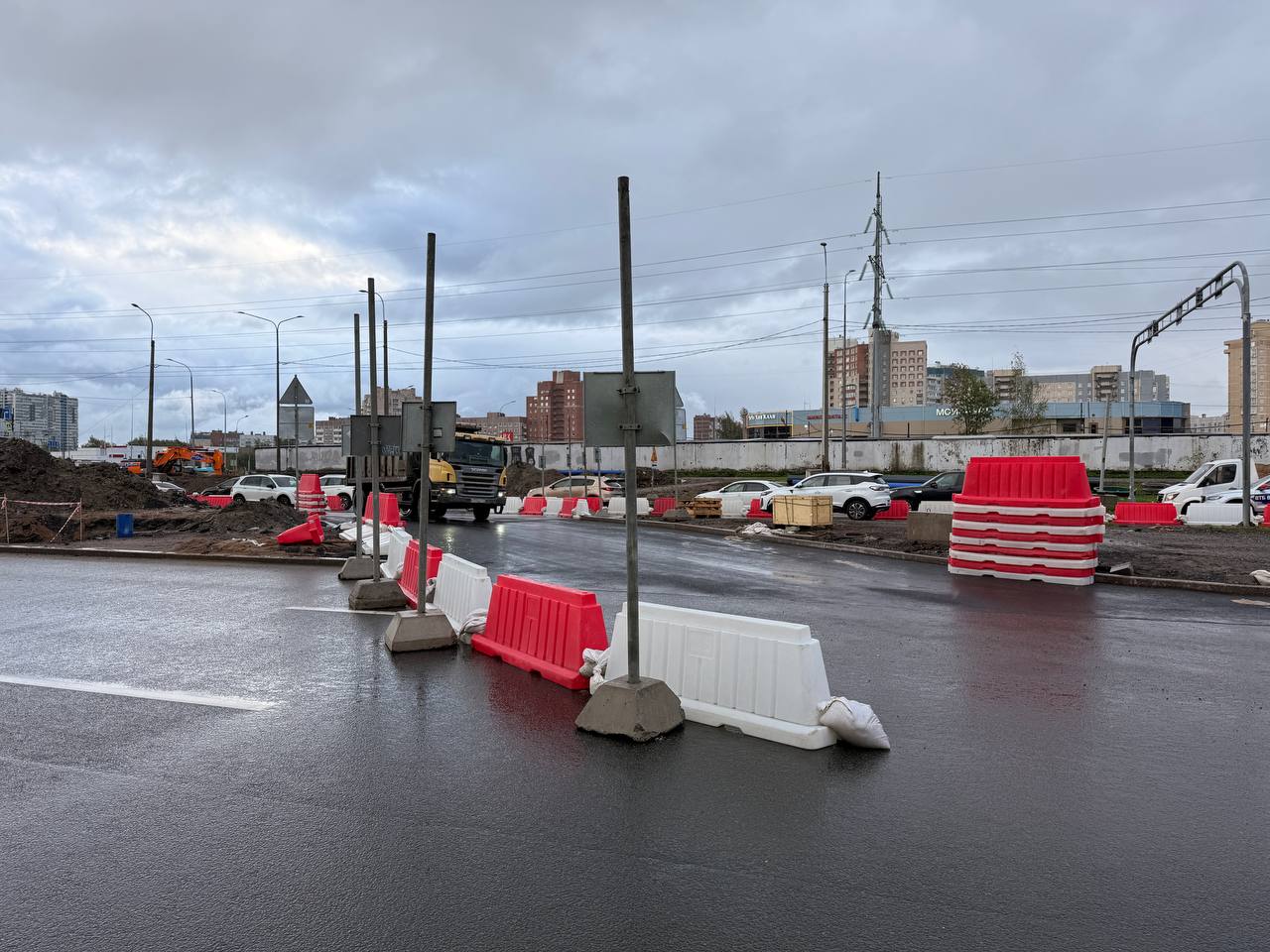

Перекрыли часть перекрёстка Шуваловский-Комендантский. Движение по временной схеме по два ряда в каждую сторону.

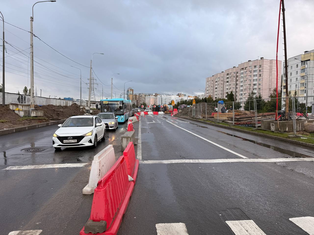

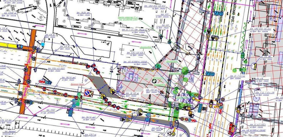

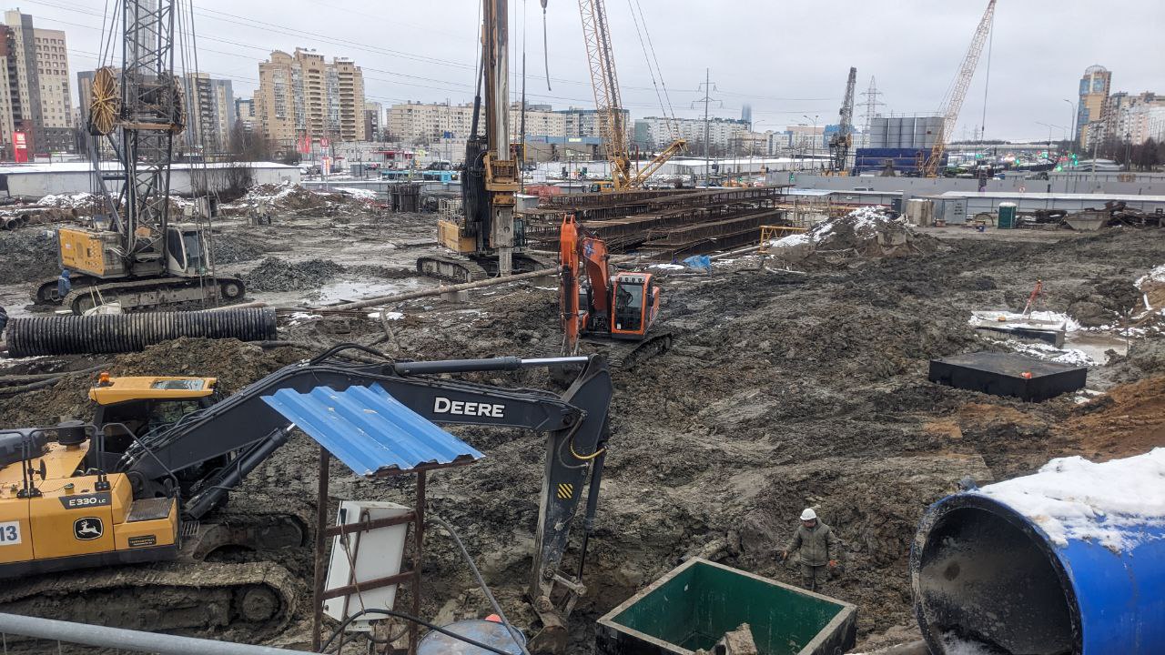

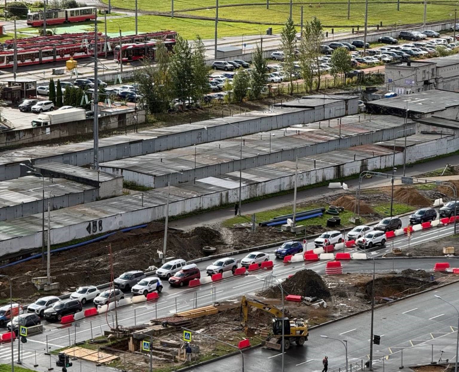

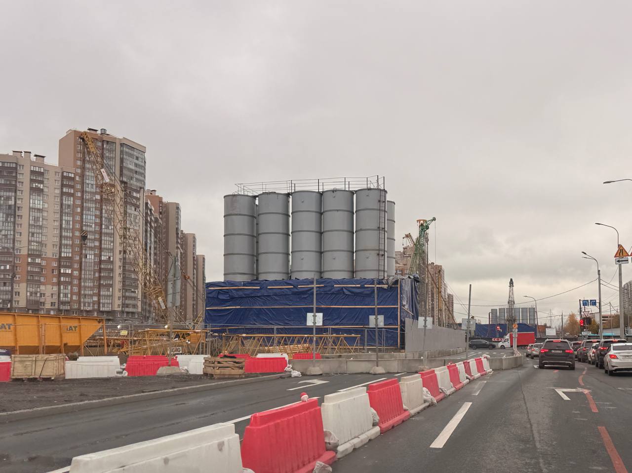

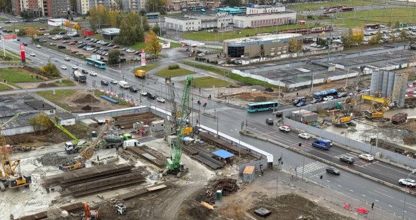

На пересечении Комендантского и Шуваловского проспектов ограничено движение в связи со строительством станции. На разделительной полосе Шуваловского проспекта для организации строительной площадки станции «Каменка» проложен съезд, соединяющий северную и южную части проезжей части. Северная сторона Шуваловского проспекта перекрыта, а движение временно перенесено на южную с расширением проезжей части за счёт тротуара.
Вдоль Комендантского проспекта установлено временное ограждение из профлиста, а также оборудована крытая пешеходная галерея. Продолжаются работы по понижению уровня строительной площадки на участке от перекрёстка до подъездной дороги к гипермаркету «Лента».
На разделительной полосе Шуваловского проспекта также ведётся сооружение форшахты входной торцевой стены станции.
https://t.me/podzemnik_spb/7352

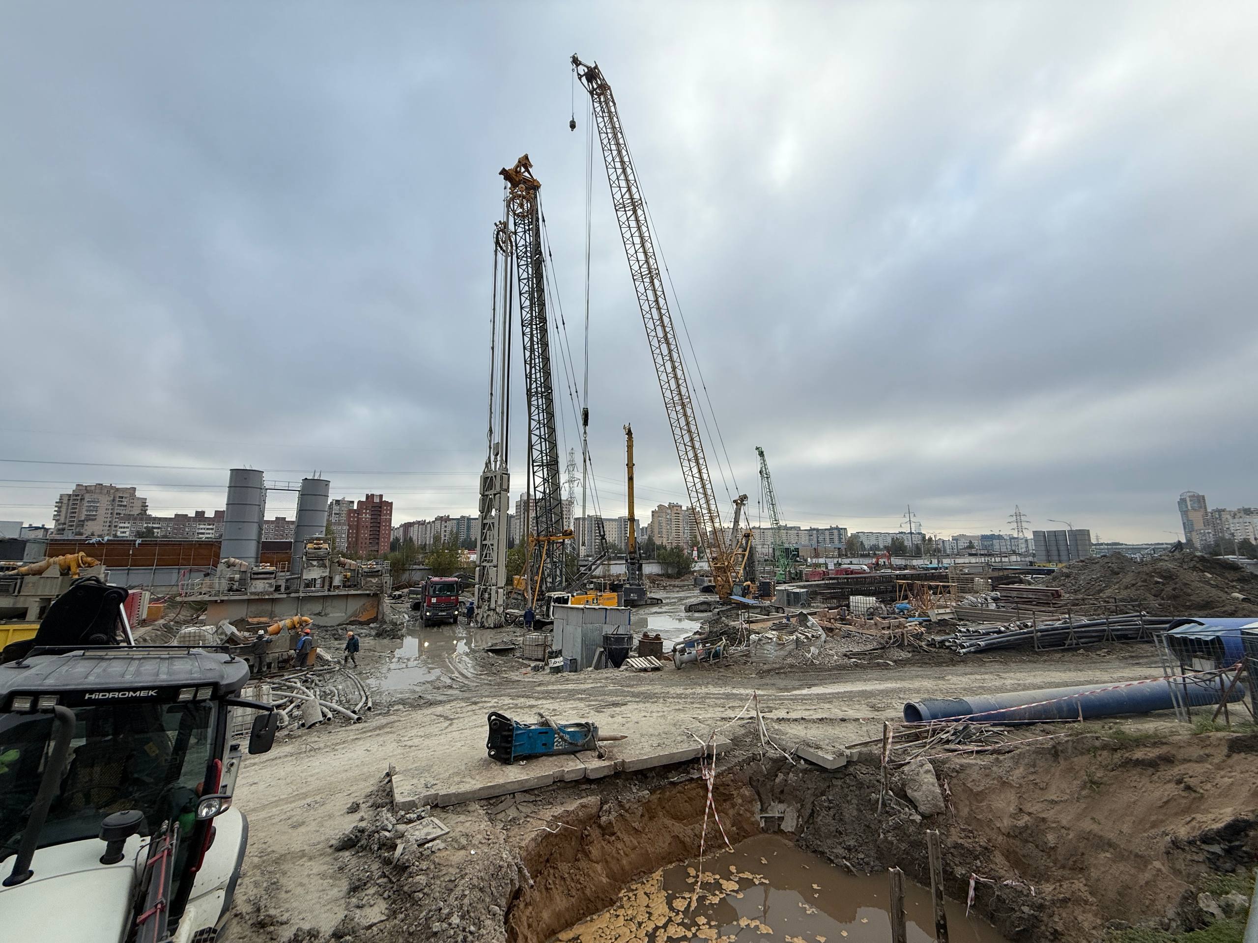

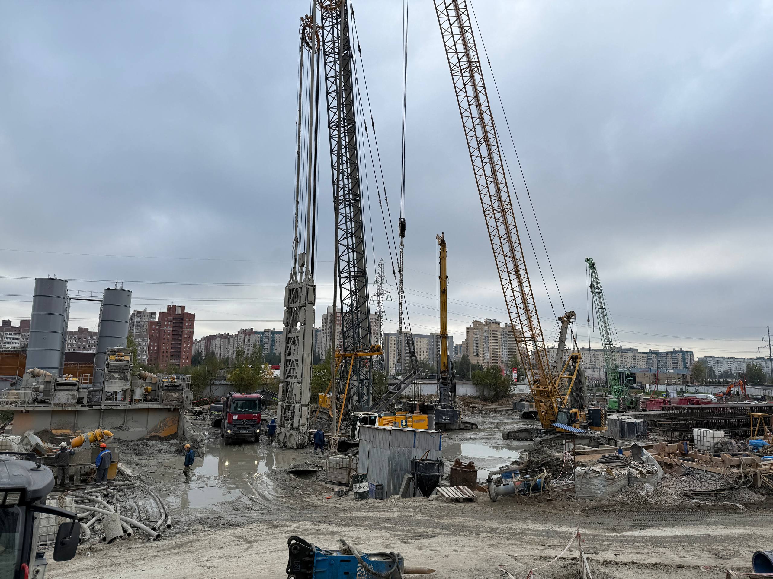

Re: Каменка (Зоопарк)
СПб строительный: https://t.me/spb_str/3427.
- 5418018407326022870.jpg (122.41 КБ) 27774 просмотра
- 5418018407326022869.jpg (108.17 КБ) 27774 просмотра

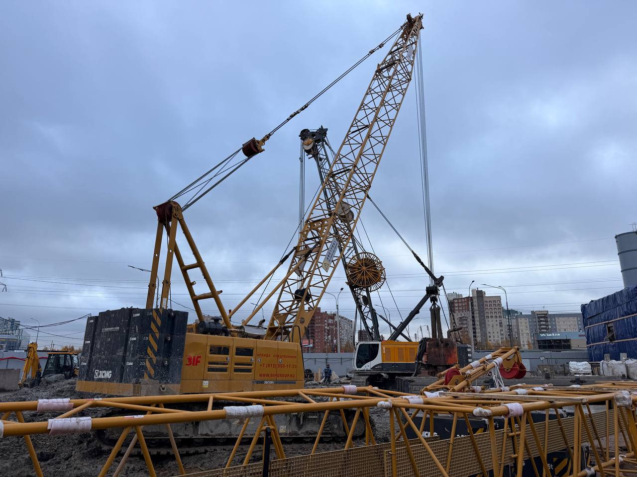

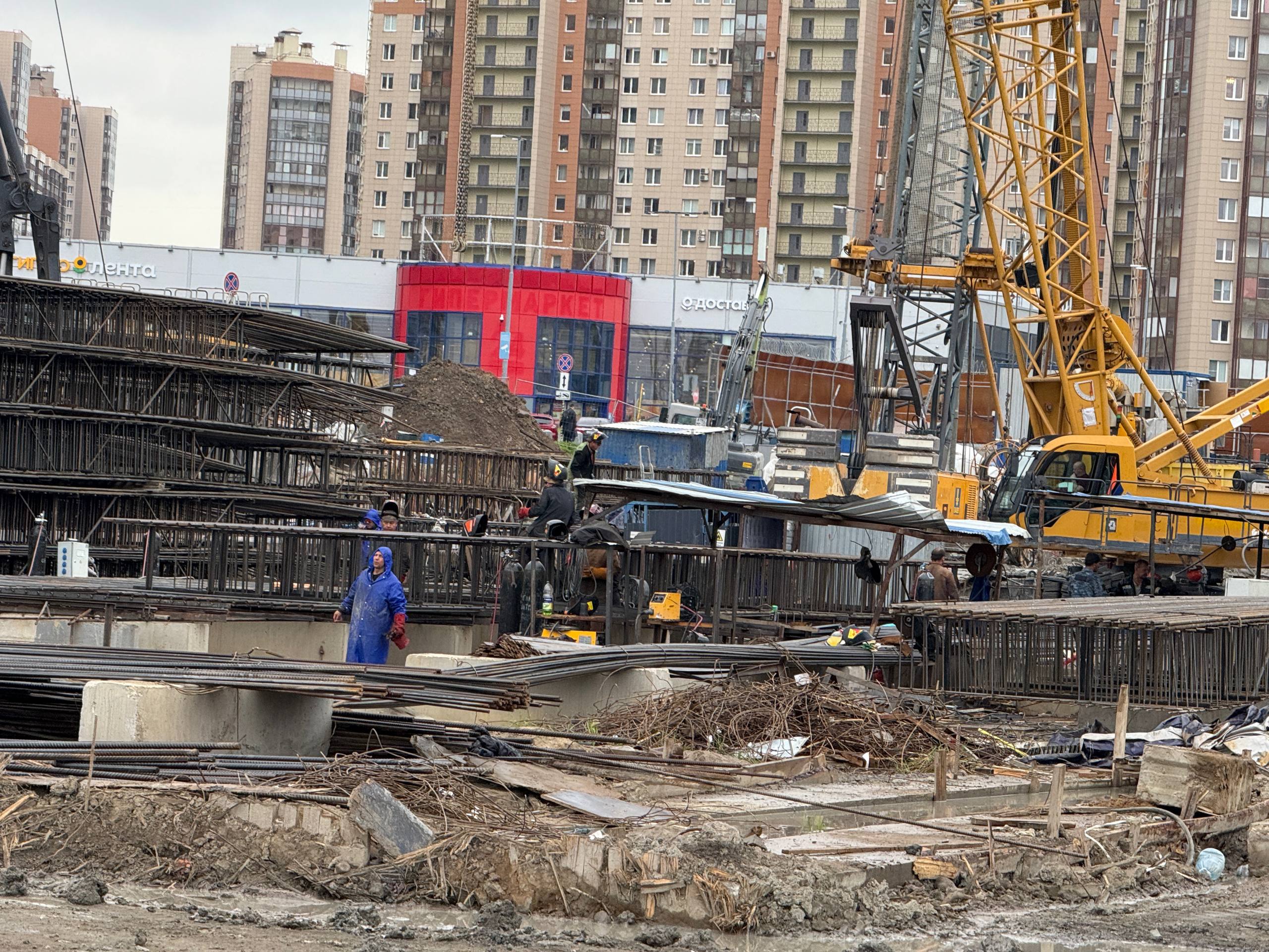

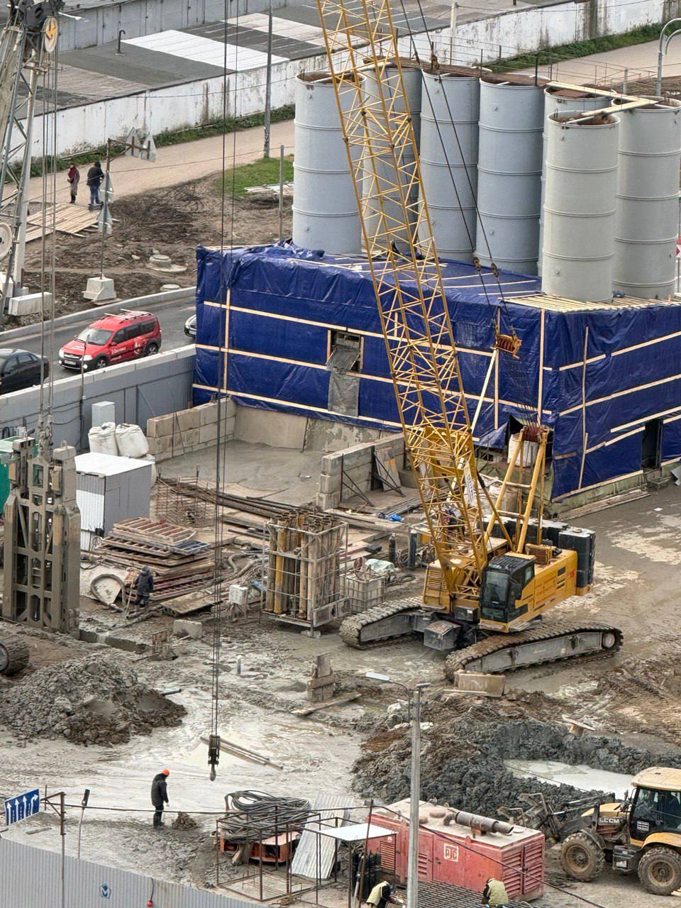

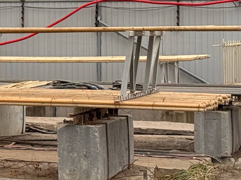

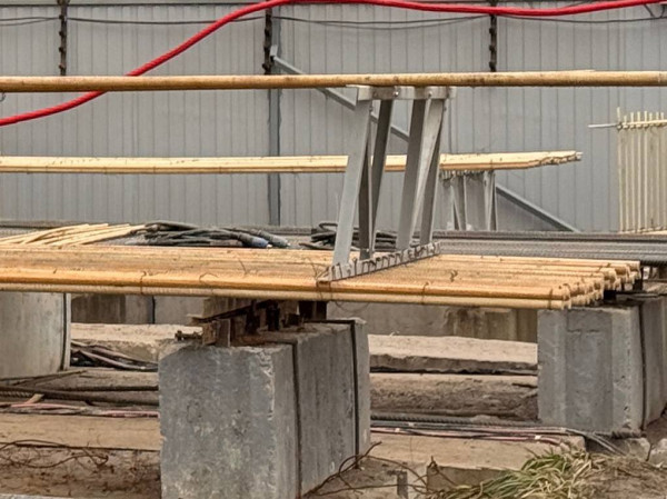

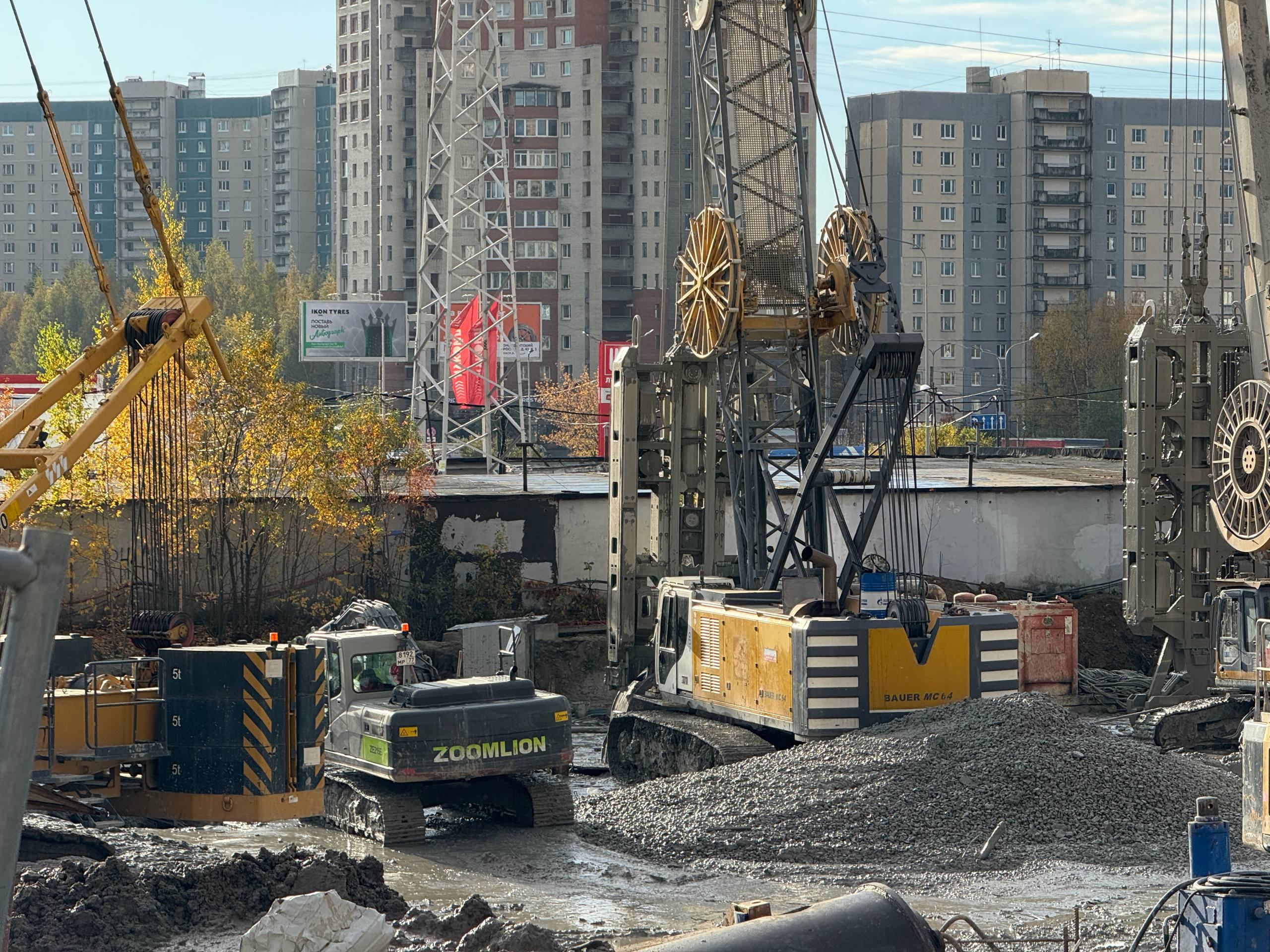

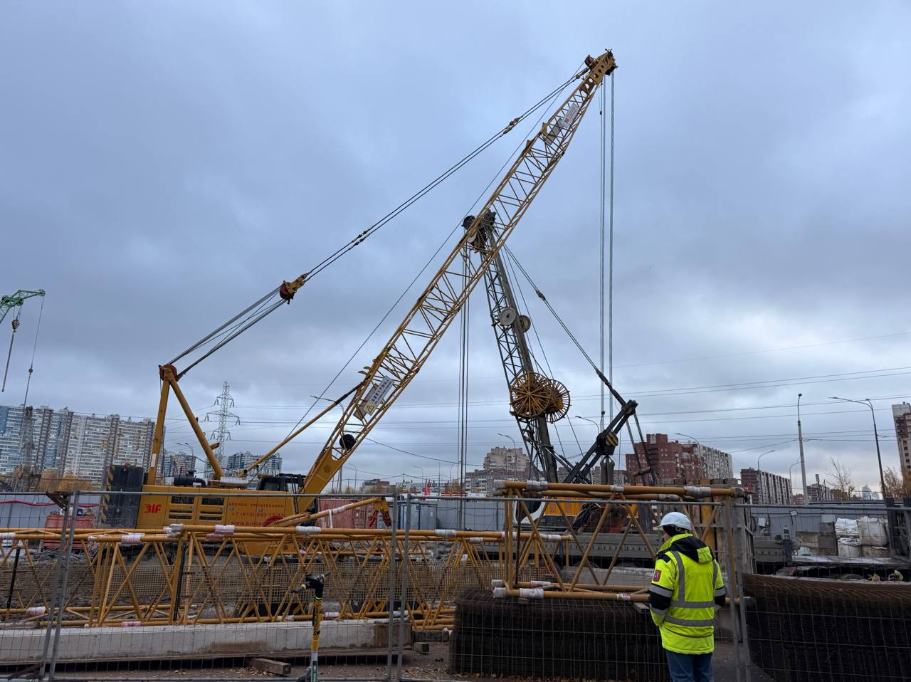

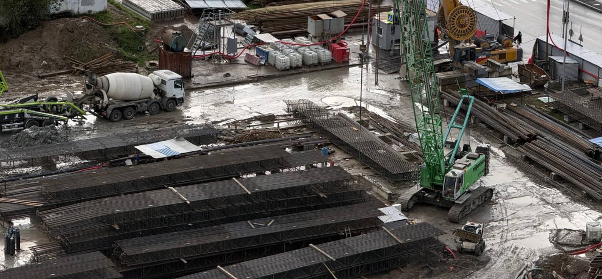

На разделительной полосе Шуваловского проспекта продолжается сооружение входной торцевой стены станции, через которую тоннелепроходческий комплекс (ТПМК) «Надежда» войдёт в границы станции «Каменка».
Выполнены работы по устройству форшахты. На данный момент сооружены 2 из 8 заходок торцевой стены по технологии «стена в грунте» (СВГ) — ограждающей конструкции котлована будущей станции. Ширина заходок составляет 1 метр, длина — 2 метра, глубина — 36 метров. По мере того как грейфер выкапывает траншею (заходку), её заполняют бентонитовым раствором, чтобы стенки не осыпались. Затем в эту траншею опускают предварительно заготовленные арматурные каркасы. После этого на дно заходки опускают бетоновод, и бетонную смесь укладывают снизу вверх. Вытесняемый бентонит собирают, очищают и используют повторно, добавляя свежий раствор.
Арматурные каркасы, которые применяются для торцевых стен, имеют участки из композитной арматуры, которые должен будет прогрызть ТПМК режущим органом.
https://t.me/podzemnik_spb/7639

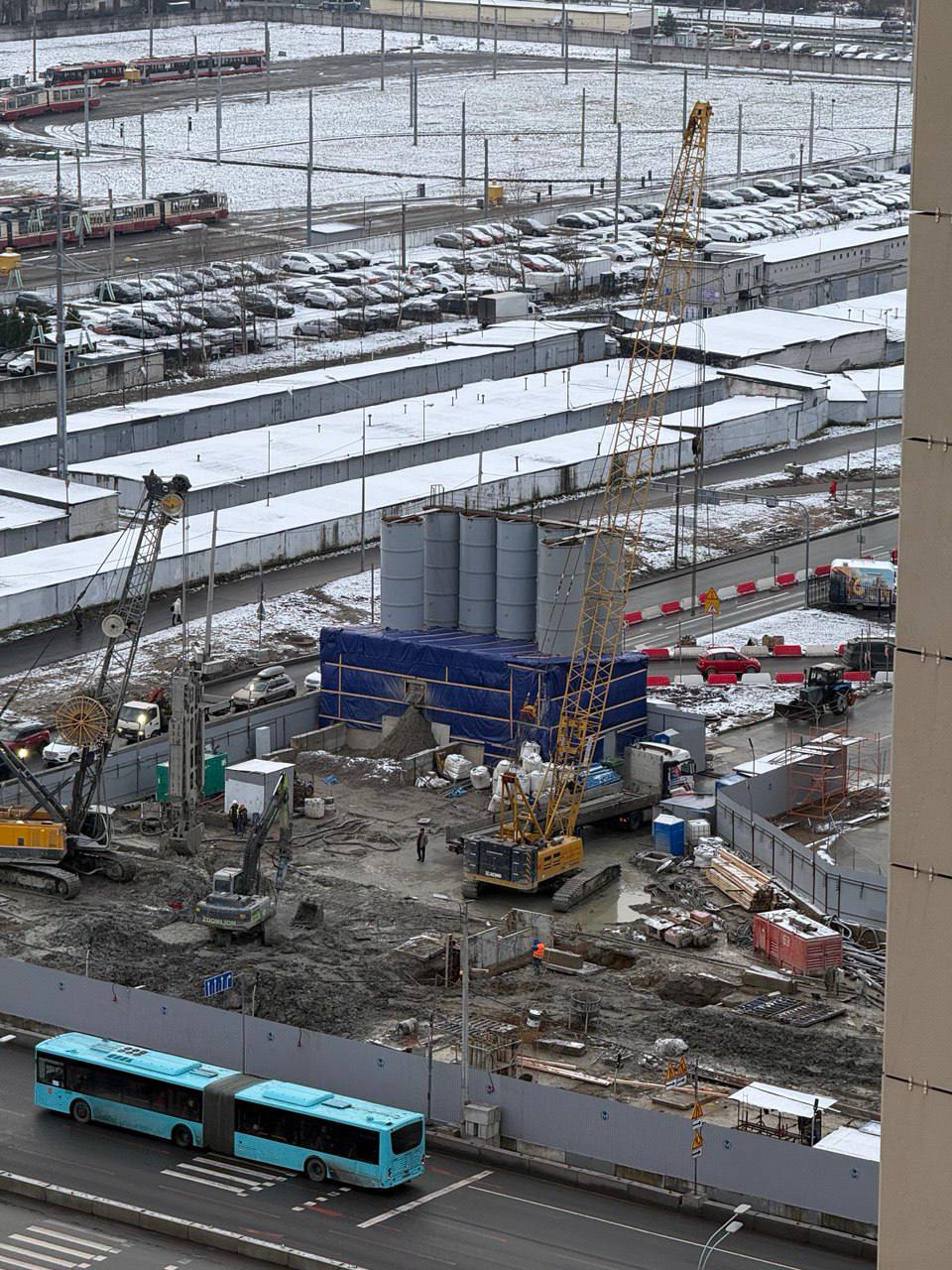

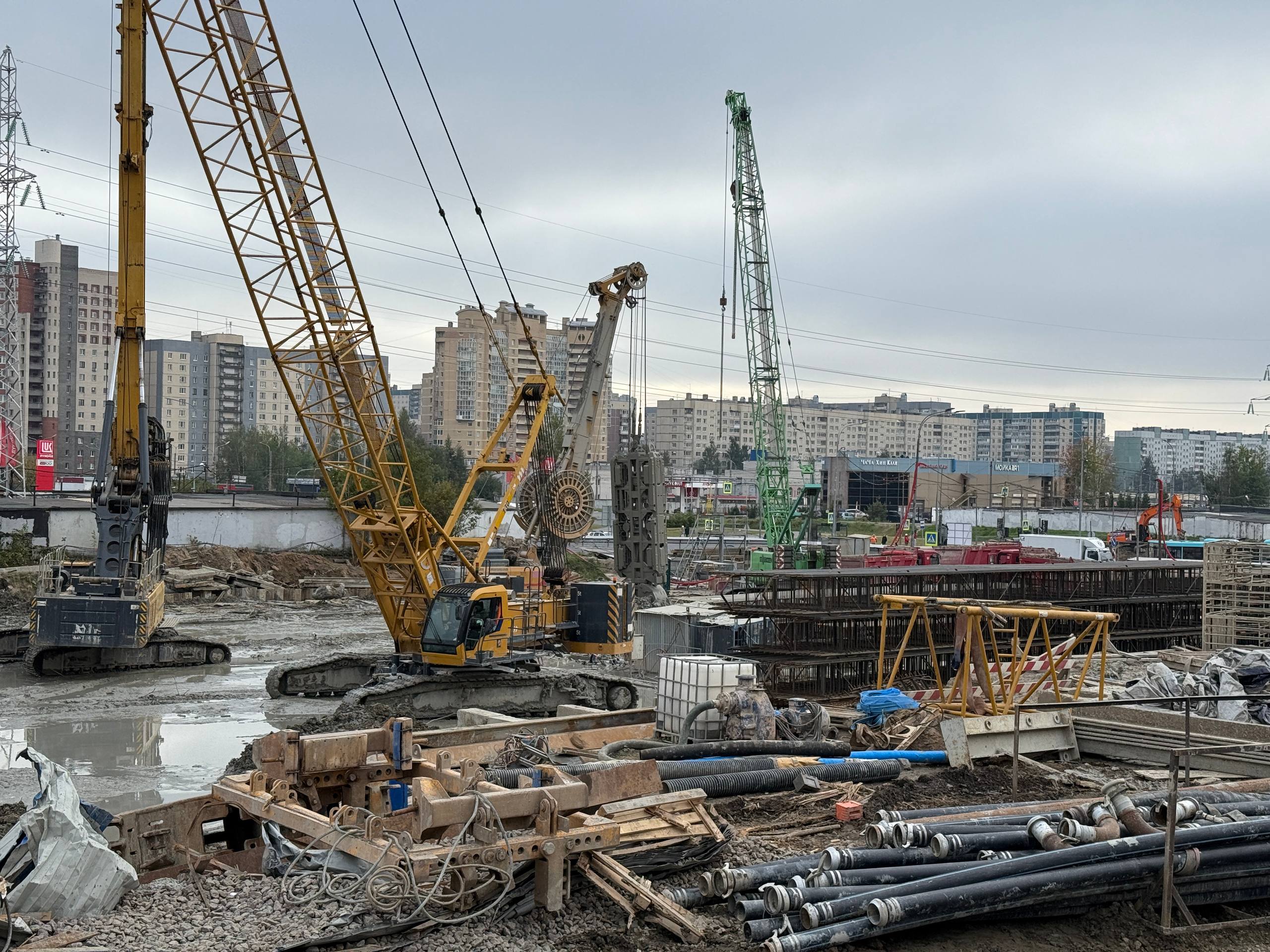

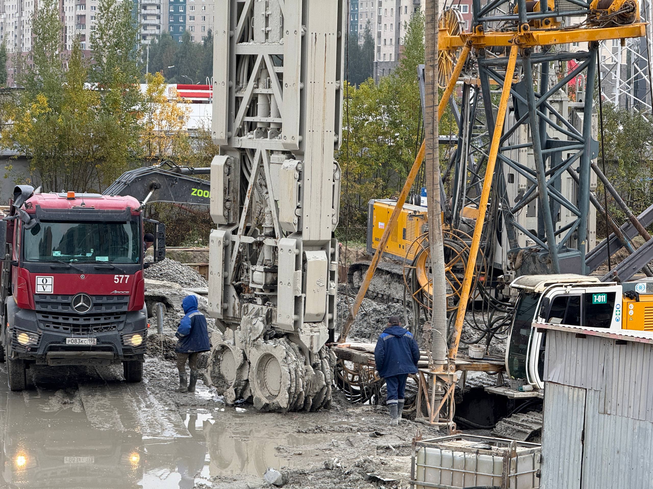

На разделительной полосе Шуваловского проспекта завершается сооружение входной торцевой стены станции, через которую тоннелепроходческий комплекс (ТПМК) «Надежда» войдёт в границы станции «Каменка».
Выполнены работы по устройству форшахты. На данный момент сооружены 6 из 8 заходок торцевой стены по технологии «стена в грунте» (СВГ) — ограждающей конструкции котлована будущей станции. Ширина заходок составляет 1 метр, длина — 2 метра, глубина — 36 метров. По мере того как грейфер выкапывает траншею (заходку), её заполняют бентонитовым раствором, чтобы стенки не осыпались. Затем в эту траншею опускают предварительно заготовленные арматурные каркасы. После этого на дно заходки опускают бетоновод, и бетонную смесь укладывают снизу вверх. Вытесняемый бентонит собирают, очищают и используют повторно, добавляя свежий раствор.
https://t.me/podzemnik_spb/7934
