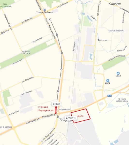

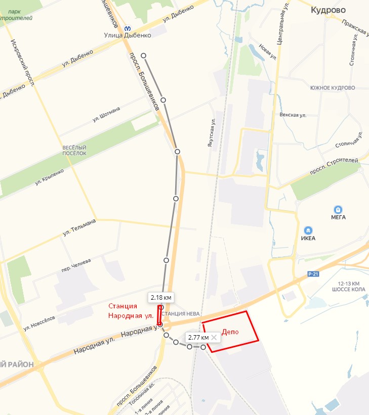

Вместо телепания с областью уже давно можно было начать строить и станцию и депо на территории города.
Часть тоннеля либо окончательно бросить как тоннели за Ломоносовской, либо сделать задел под вилку, в таком случае область сама сможет строить себе станцию Кудрово.
Вывести линию на мелкое заложение к перекрёстку Большевиков\Народная, станцию "Народная ул." можно построить на месте заправки и стоянки напротив дома проспект Большевиков, 51к1.
Депо на месте свалки южнее Мурманского шоссе. Территория там не особо большая, но для веера, АБК и Отстойно-ремонтного корпуса хватит.

GelezinisVilkas писал(а):Депо на месте свалки южнее Мурманского шоссе. Территория там не особо большая, но для веера, АБК и Отстойно-ремонтного корпуса хватит.
С глубины заложения "Народной" 600-метровым тоннелем на поверхность вряд ли удастся выйти.
