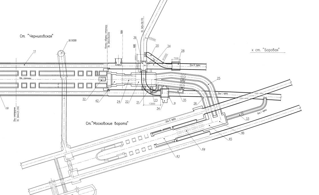

mx писал(а): 06 июн 2025, 19:57 на вполне себе имеющихся публичных планах на "Заставской" никакого путевого развития не предусмотрено
А скриншот можно? на nashtransport в треде Путиловская - Заставская, в 2024 опубликована картинка узла мосВорот от 2020, где чётко видно (начало) путевого развития на пути "из центра". Более свежих картинок я не видел
Независимо от, проходить больше километра перегонного тоннеля в качестве "подходняка" - это круто, кажется такого ещё не делали. Чем проходить будут, ручками? или только что произведённым щитом?
И, почему не сделать шахту 854 (через которую один хрен потом станцию строить) и не строить пересадку через неё, ну или хотя бы через 853 под которую уже даже площадка есть?

Icefer писал(а): 07 июн 2025, 00:32 А скриншот можно?
Вот последний вариант ЛМГТ (из документации на конкурс на коррекцию), который и отдали править МГТ. Трассу при этом не меняли.
