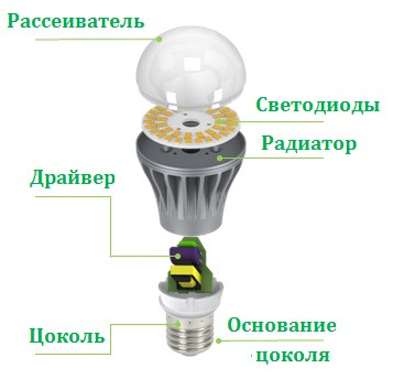

GelezinisVilkas писал(а):Ага хотел бы я посмотреть как такие жирные пластины, да ещё и установленные вплотную друг к другу, да ещё и не имеющие пятна контакта с устройством, будут что то охлаждать!
Вот примерно так выглядит хорошая светодиодная лампочка в разрезе. Пластина со светодиодами плотно лежит на радиаторе. Новые факелы - что-то подобное, только в увеличенном масштабе, внутри наверняка мощная плата со светодиодами, а не вкручиваемая лампочка, иначе бы контакта с радиатором, действительно, не было.
То есть в случае перегорания, нужно всю пластину менять?

Den.S писал(а):Вот примерно так выглядит хорошая светодиодная лампочка в разрезе. Пластина со светодиодами плотно лежит на радиаторе. Новые факелы - что-то подобное, только в увеличенном масштабе, внутри наверняка мощная плата со светодиодами, а не вкручиваемая лампочка, иначе бы контакта с радиатором, действительно, не было.
Ага представляю сколько будет стоить замена такой лампочки если она сломается. Сорок тысяч вместо тысячи четырёхсот рублей?
Конечно можно пофантазировать про перепайку платы с диодами! Но я считаю это фантастикой.

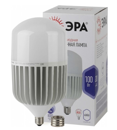

А вот вкручиваемая лампочка, которая как я думаю в старых светильниках нормально бы работала. Только стоит она не 80 000 р., а меньше 1400 р.
На 80 000 можно было 60 штук таких купить.
