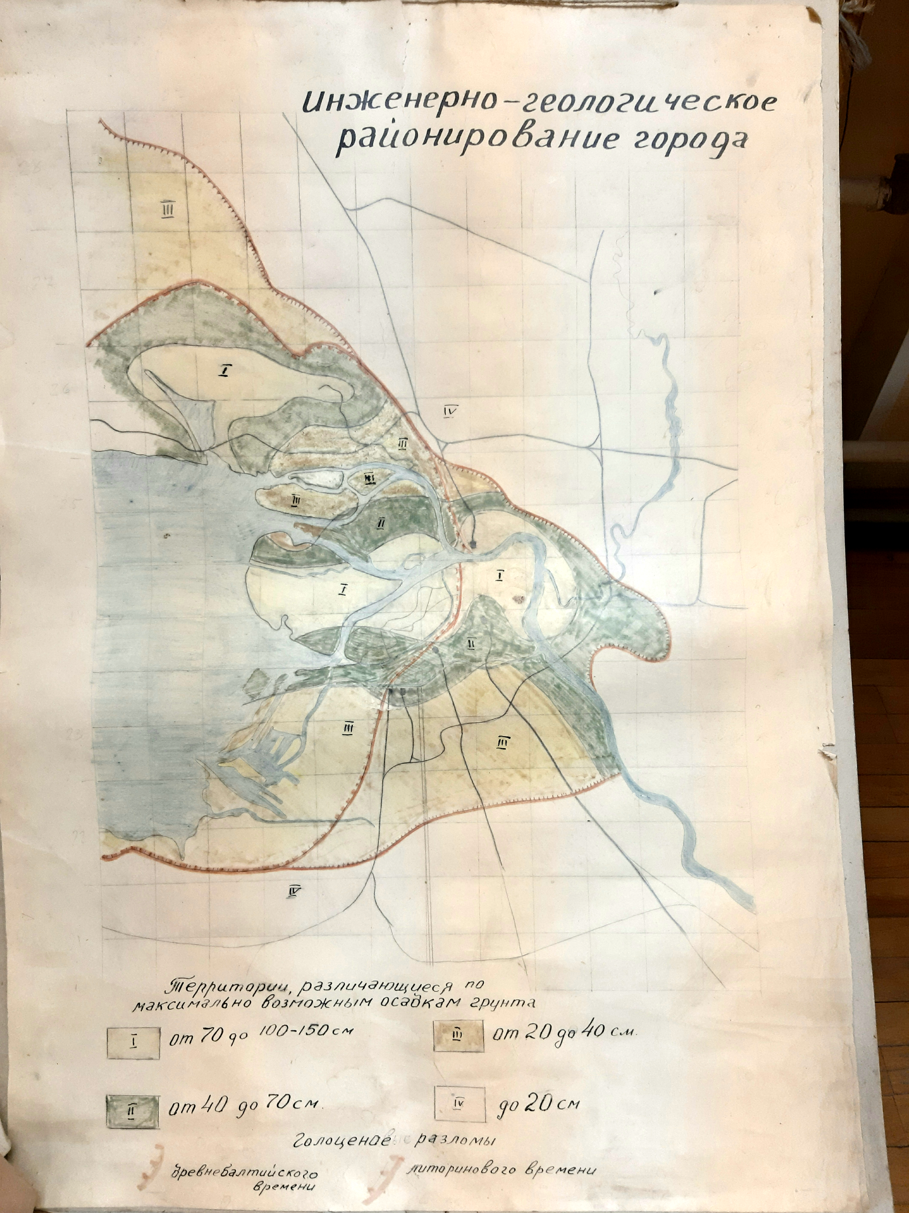

Финальный аккорд. Эта схема найдена мною уже вживую в кабинете на кафедре геотехники моего университета. Определить год её рождения пока ещё не пытался
