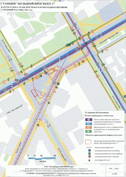

Manhattan писал(а):А где вообще будут выходы (в привязке к карте местности)? Под Большим проспектом хоть будет переход?
Из пояснительной записки Проекта про обоснование пассажирских потоков:
Как видно никаких подземных переходов под Большим пр. не предусмотрено. И даже в рекомендациях, в отличие от пр. Славы, отсутствуют предложения по их строительству в будещем.

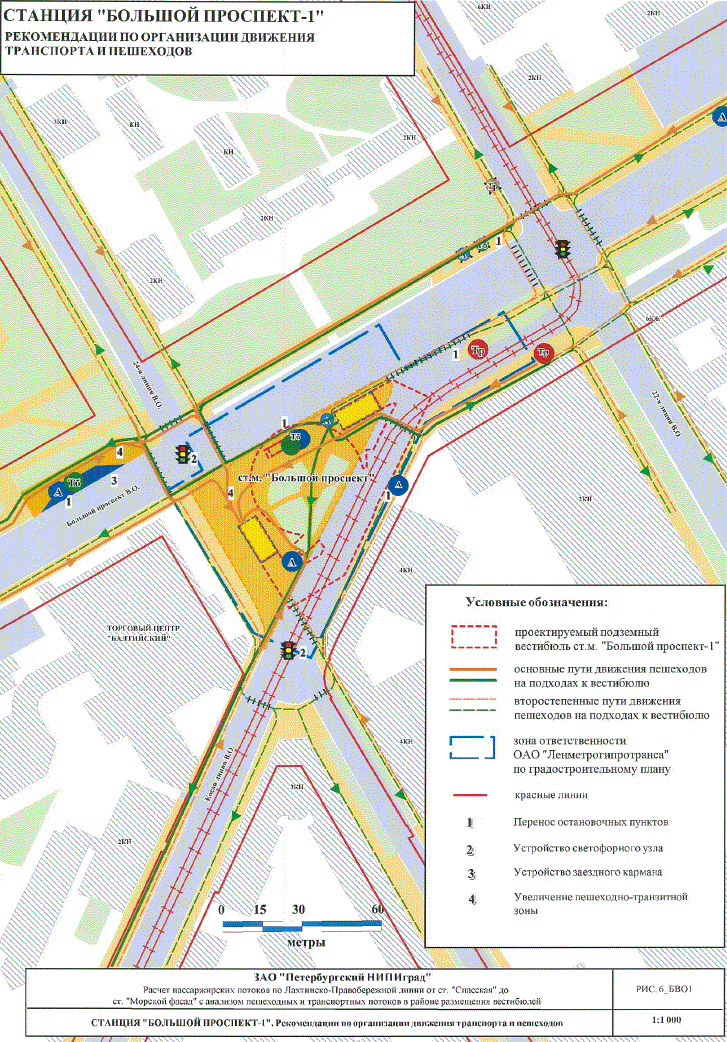

Судя по картинке, скорее Косую нужно перекрывать, т.к. под ней будет начало наклонного хода. И кстати, будет ли там перекладка трамвайных путей на какую-то виброгасящую основу, может быть на дополнительную бетонную плиту? Все-же слишком близко к наклоннику.
А Большой зачем - только ради дополнительной территории стройплощадки?
