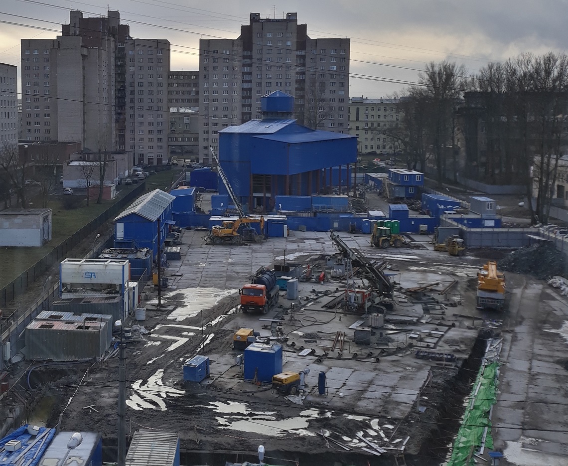

Сегодня, 10.01.2020.

Re: Путиловская
Сообщение W0LF »
Там должны бурить скважины для заморозки грунта. На фото это конечно не заметно. Но вроде как бурят. Когда начнётся проходка наклона - совсем другой вопрос.
