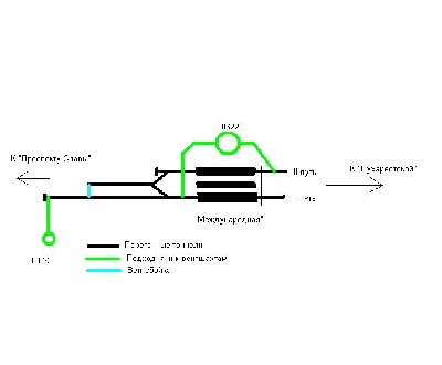

Стоп! Это же больше к Звенигородской относится, или я путаю. Автор?
Сообщения: 4333
К строительству 3-ей очереди ФР эта шахта не имеет никакого отношения. Это же тупики за Международной вентилировать будут.
Сообщения: 6769
Я правильно помню что за Международной один тупик будет и два "забоя"? Наверняка будет стандартная ВШ, выходящая в район окончания тупика и 2 вентсбоек.
Сообщения: 4333
Да, няп вроде так.
Сообщения: 4098
Re: Фрунзенский радиус

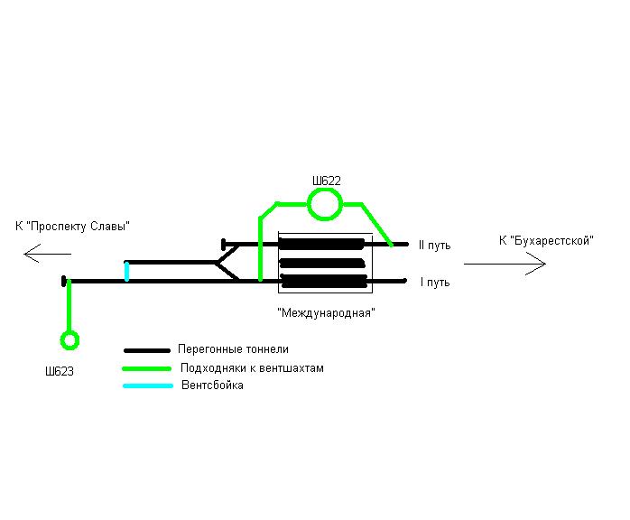

Подходняк от вентшахты 623 будет выходить на I путь. Его удлинят на 239 метров от ныне существующего забоя. Будет сооружена вентсбойка конца среднего тупика с I путем. II путь будет заканчиваться сразу за камерой съезда, вентсбойку с ним сделают когда будут его удлинять, видимо уже на 3-ей очереди.
Сообщения: 8283
Соответственно, ВШ622 будет с четырьмя вентагрегатами? А будет ли кроссинг через 2-й путь?
paruv
Сообщения: 836
Станция метро: Владимирская
Сообщение paruv »
Сейчас еще трудно судить где будет кроссинг и сколько будет вентагрегатов, как обычно полной документации еще нет.
Для меня есть непонятный вопрос по ш.622 - если смотреть на представленную здесь схему, то слева от ствола будет НВУ и соответственно с кроссингом, а справа - ФВУ - расшифровать это кроме как фильтро-вентиляционная установка я не могу, поскольку этого названия раньше не встречал, и подозреваю что это ГО-шное сооружение на случай ЧС.
