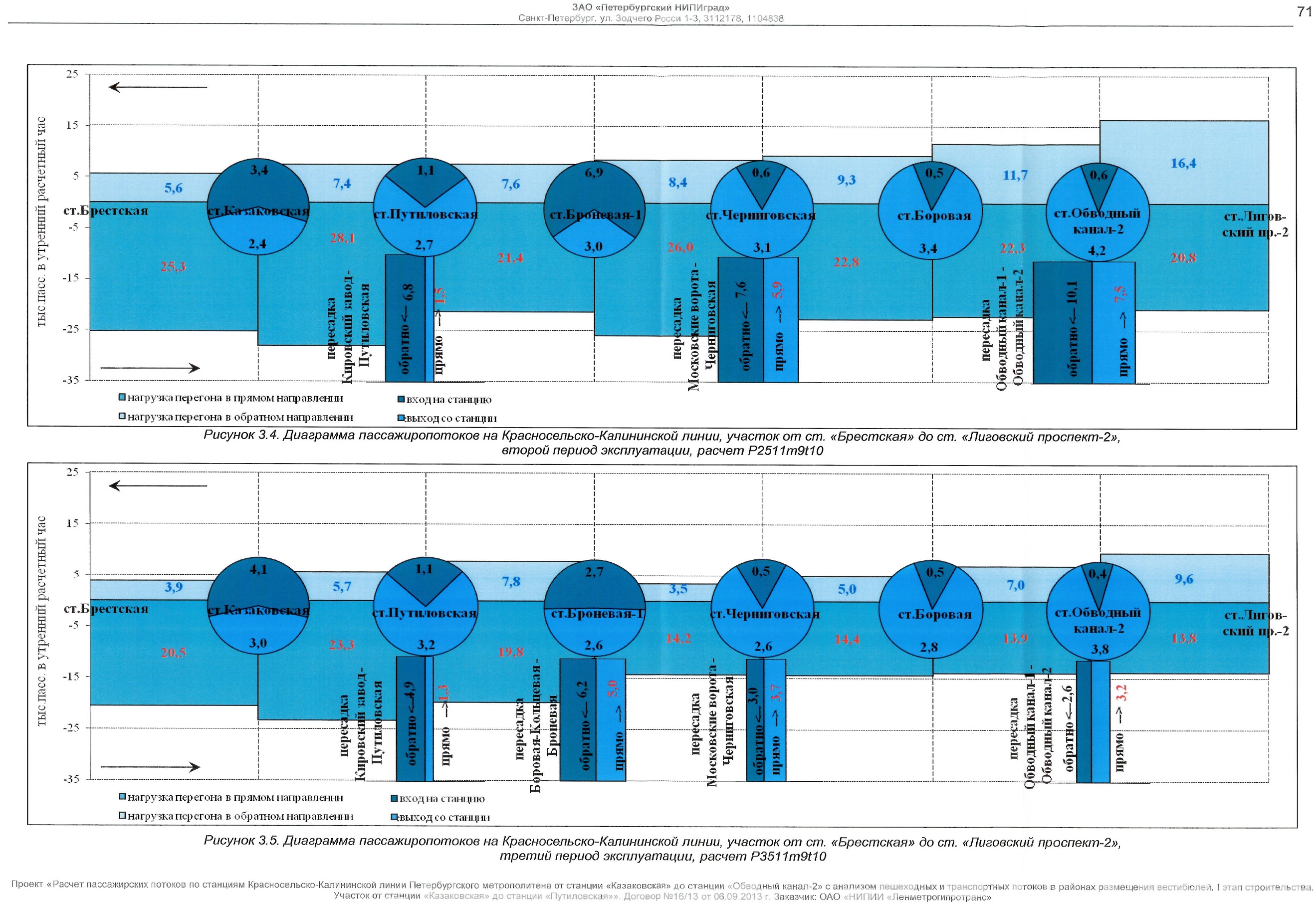

Из проектной документации по расчету пассажиропотоков:

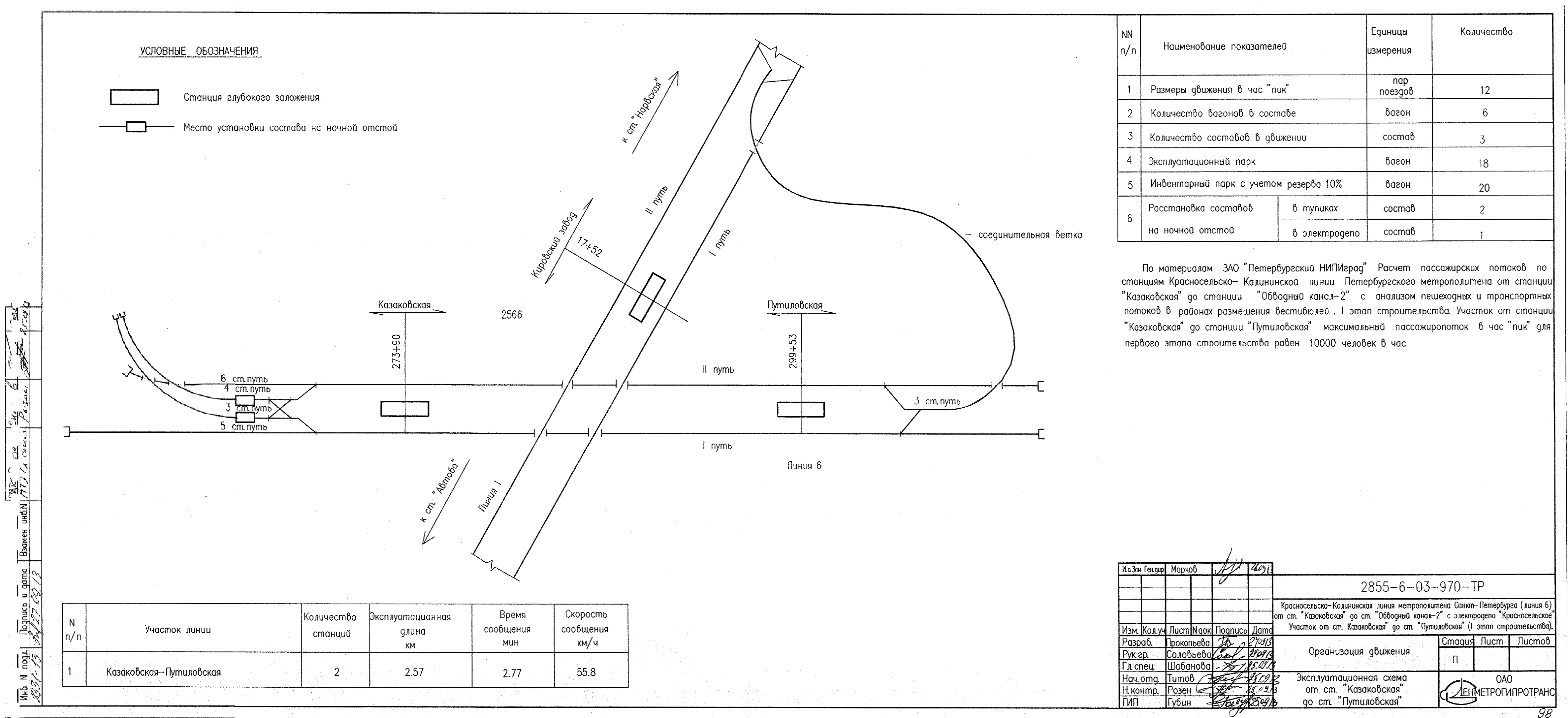

Эксплуатационная схема первого пускового участка Казаковская-Путиловская (из проекта):
Интервал в час "пик" - 5 минут (12 пар поездов в час).
Что-то мне подсказывает, что с таким интервалом в утренний час "пик" на "Юго-Западной" поезда будут забиты под завязку.

Gleb писал(а):Из проектной документации по расчету пассажиропотоков:
Очень удивляет пассажиропоток Путиловской на втором этапе: 500 чел./час на вход в утренний час пик, это при наличии линии с пересадками до МПЛ и ФПЛ и ни капли не изменившийся по сравнению с их отсутствием (этапом 1). Второе — на том же этапе линии из шести станций максимальный пассажиропоток составляет аж 12 тысяч. Во сколько миллиардов обойдется создание этой линии аж на 12 тыс.чел./час, боюсь представить. А на третьем, простите за недоверчивость, достройка всего одной пересадки при имеющихся трех, плюс еще одной станции, совершенно чудесным образом повышает пассажиропоток всей линии в 2 с лишним раза. Четвертый этап серьезно не рассматриваю, потому что непонятно, при каком конкретно развитии метро он считался и доживем ли мы до него вообще — вижу пересадку на Броневой на Кольцевую линию. Хотя там еще более забавные вещи, например, падающий на 5 тысяч пассажиропоток Брестской и всего того радиуса.
в40 писал(а):Интервал в час "пик" - 5 минут (12 пар поездов в час).
Это из последней схемы? Если взять поток с диаграммы выше, 6900 чел/час, и поделить на 12 пар по 6 вагонов, получим 96 человек на вагон. Не так уж и битком. Пассажиропоток-то скромный.
Сообщения: 3657
Реально же будет как с открытием Волковской до переключения 4-5 линий.
Выгода во времени будет только для тех кто живёт в зоне пешей доступности к Казаковской, остальные поедут до Автово на ОТ и без лишних пересадок поедут сразу по 1 линии. Чуть-чуть пассажиропоток будет больше зимой и особенно в морозные дни, ну и летом в сильную жару, но в обоих случаях несущественно.
Вообщем будут порожняк гонять даже в час пик.

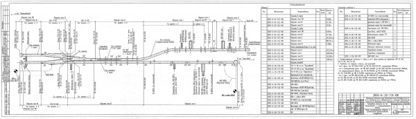

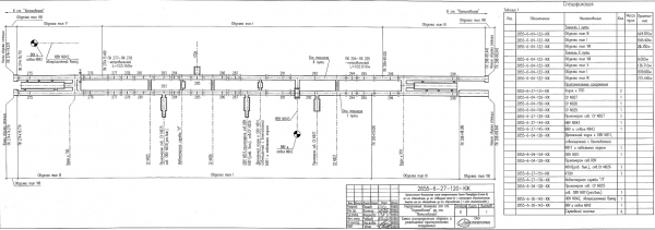

Схема перегона ст. Казаковская - ст. Путиловская (из проекта):
и схема тупиков за ст. Путиловская и ССВ к ст. Нарвская:
Схема тупиков за ст. Казаковская с частью ветки в депо была опубликована ранее.

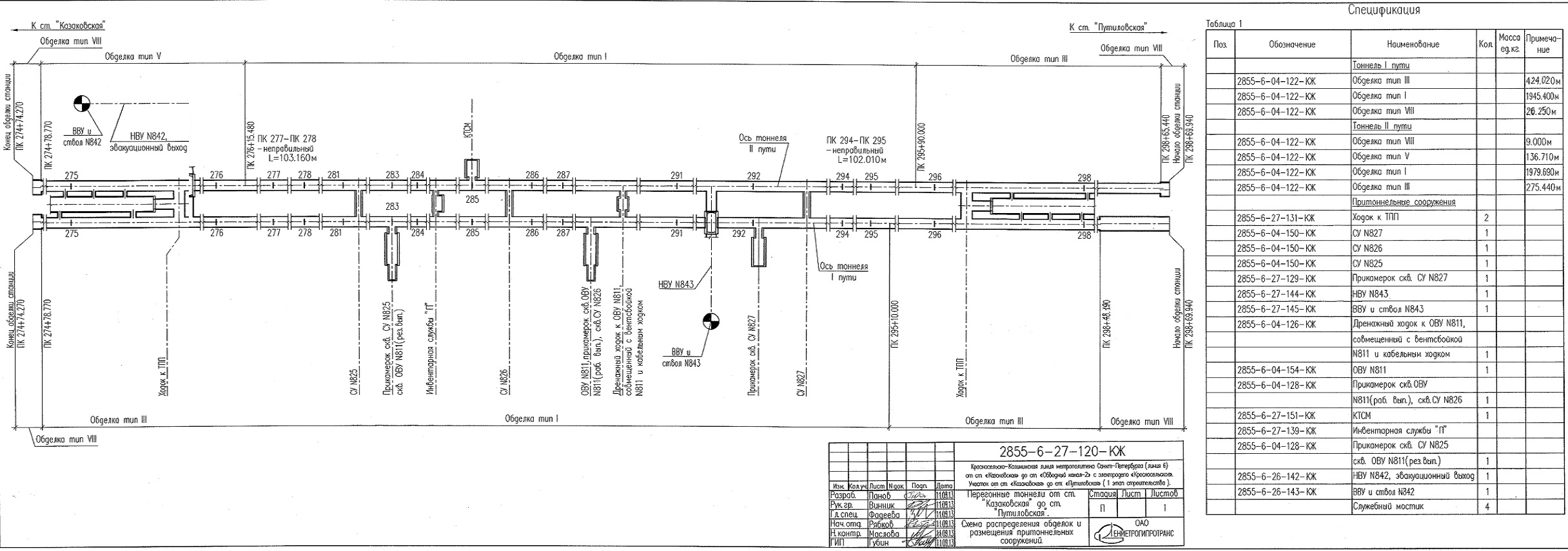

Проект организации строительства:
