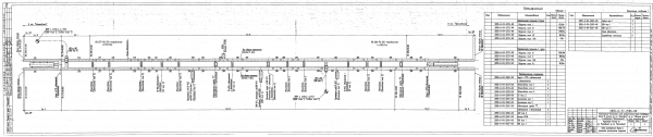

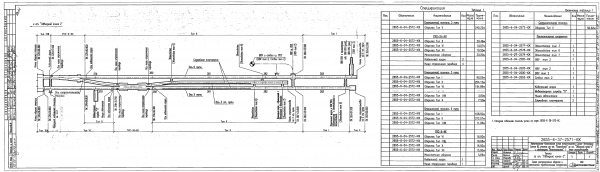

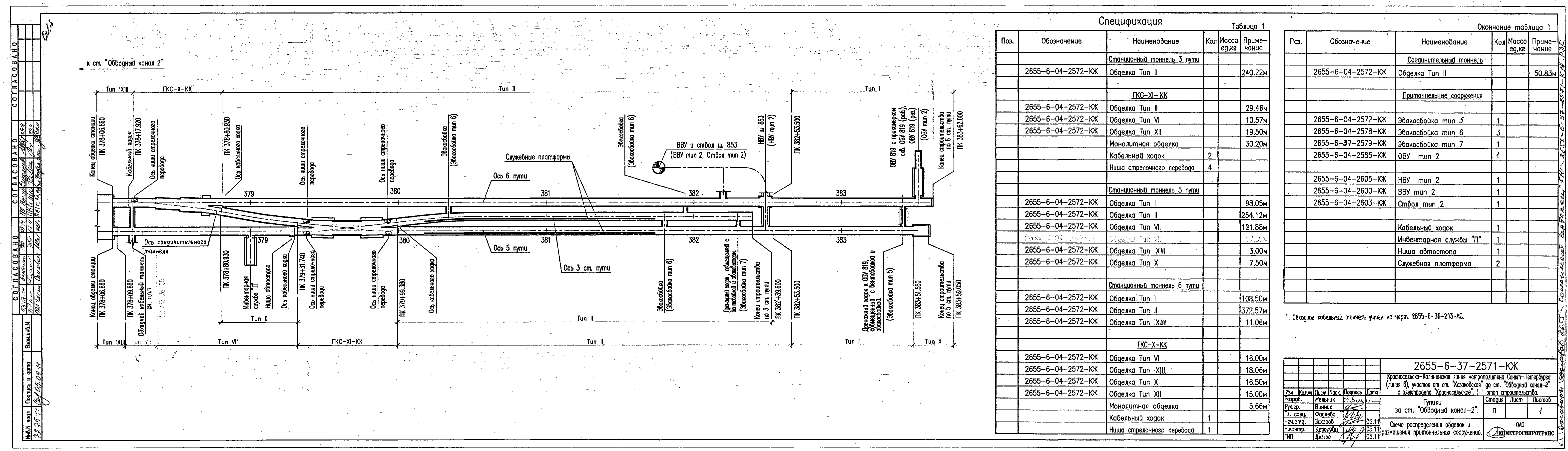

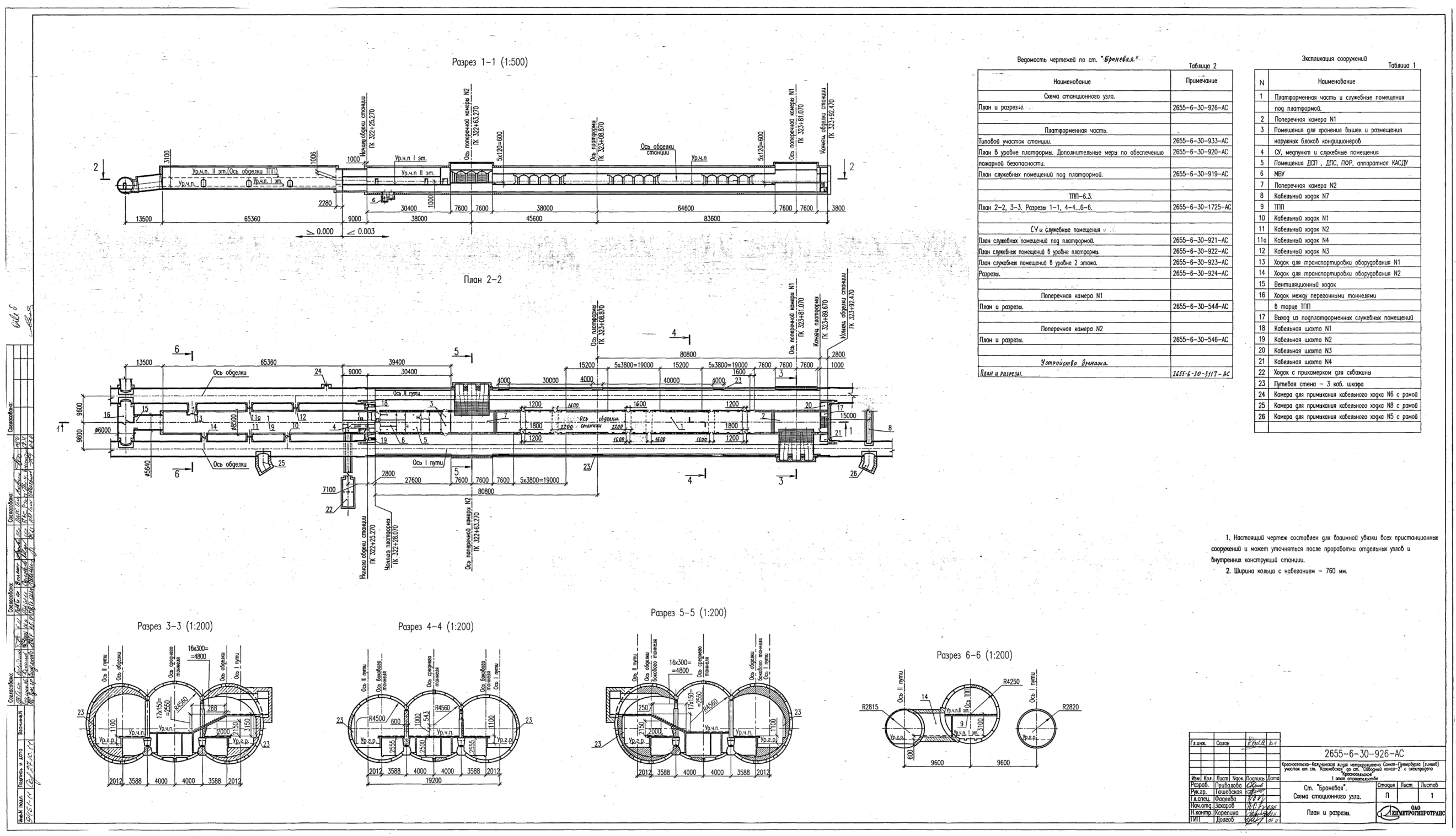

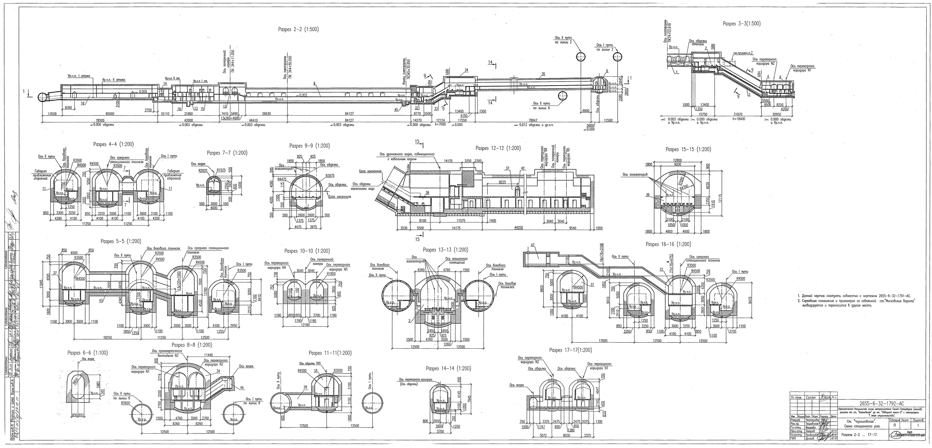

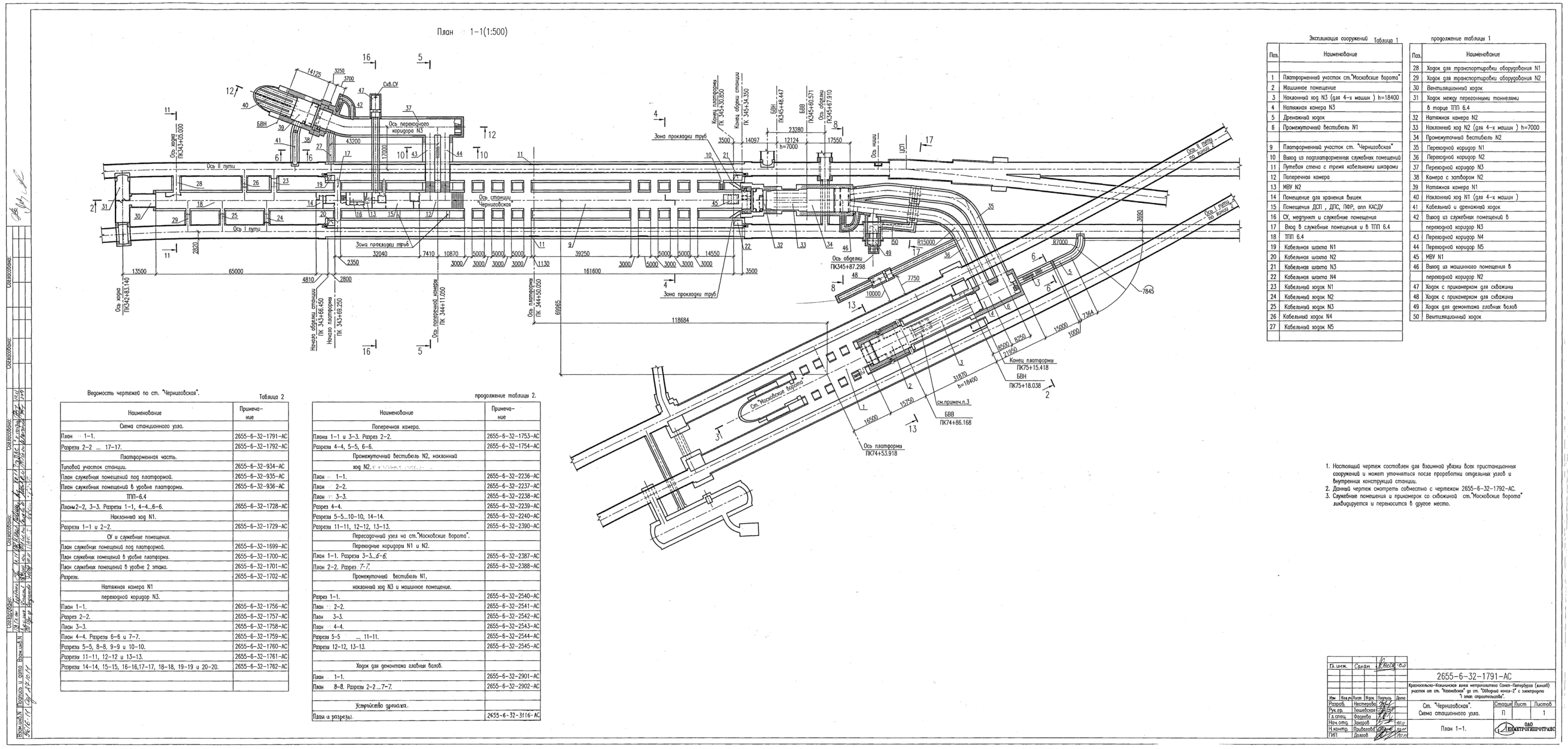

Схемы перегонов из проекта на участок ст. Казаковская-Обводный канал-2.
Тупики за ст. Казаковская и ветка в депо:

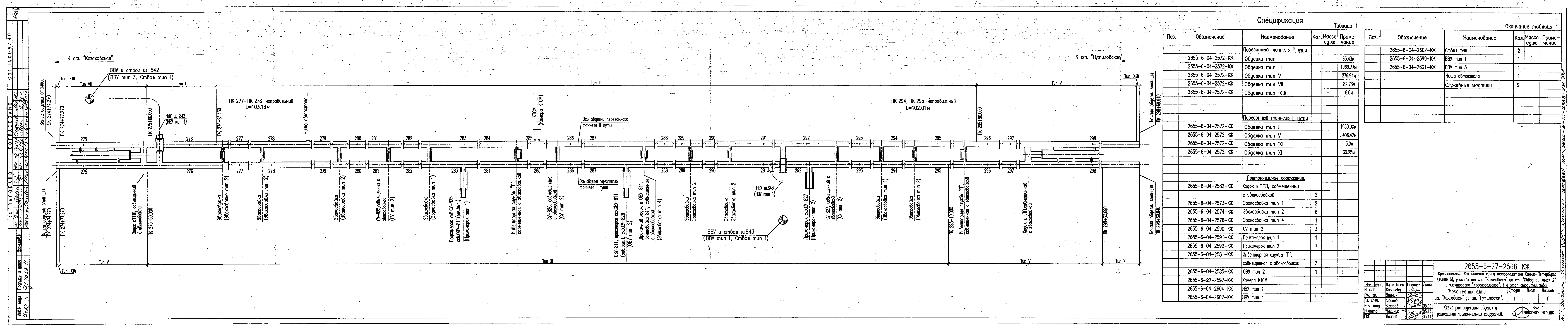

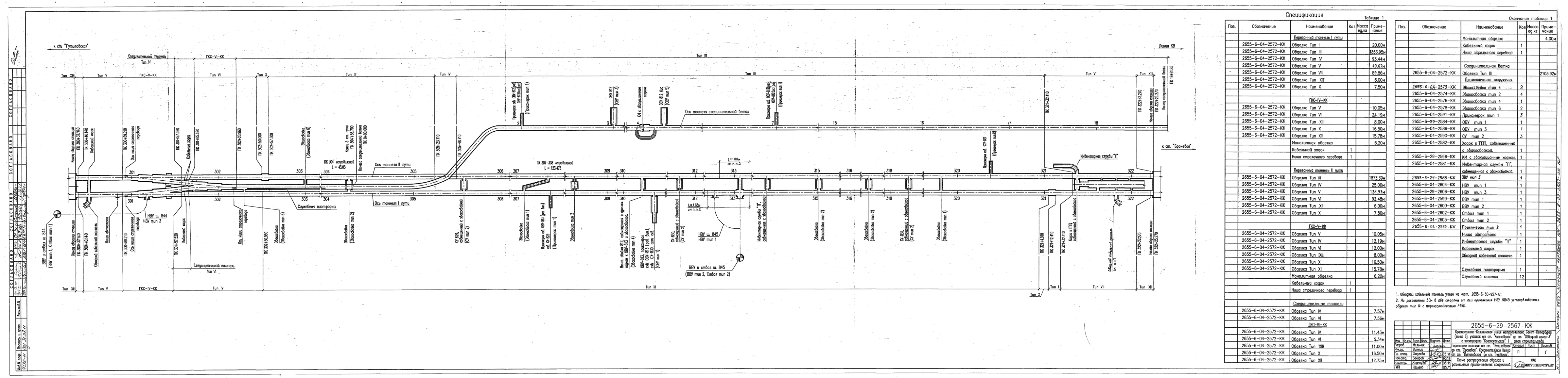

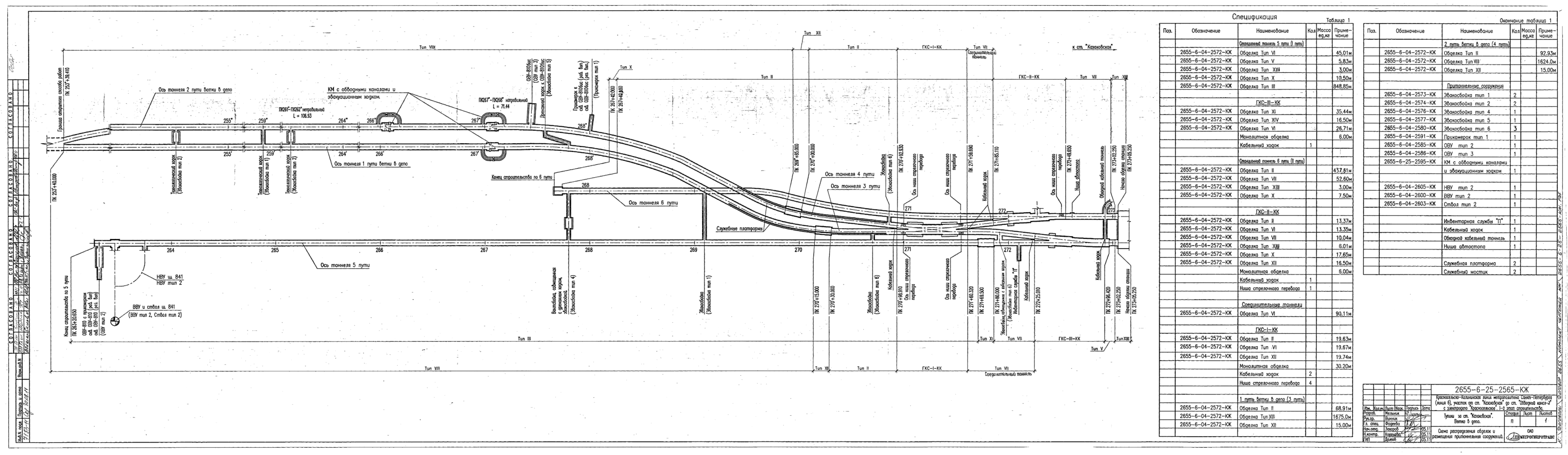

Перегон Казаковская-Путиловская:

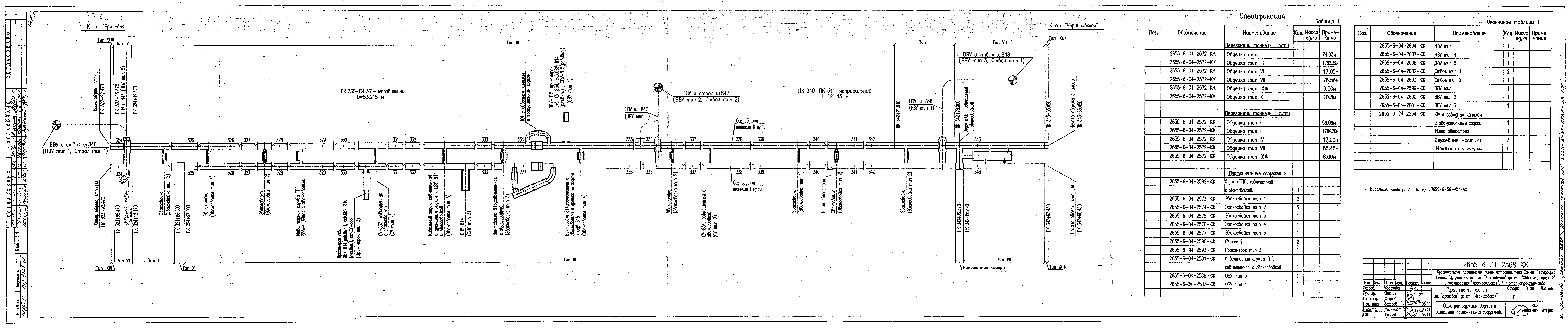

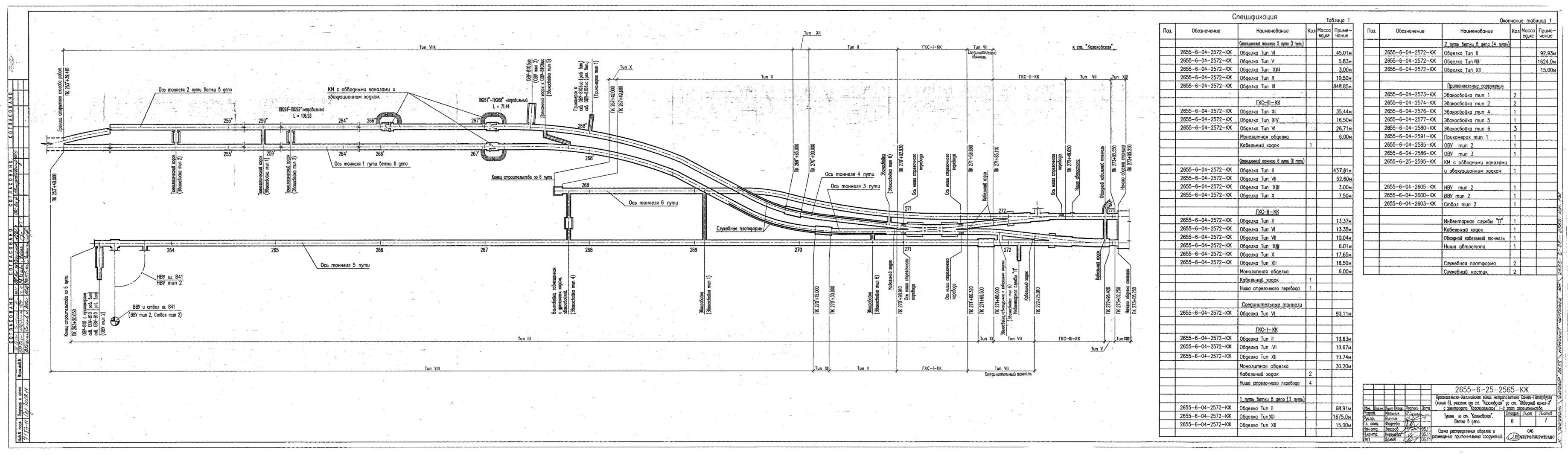

Перегон Путиловская-Броневая и ССВ:

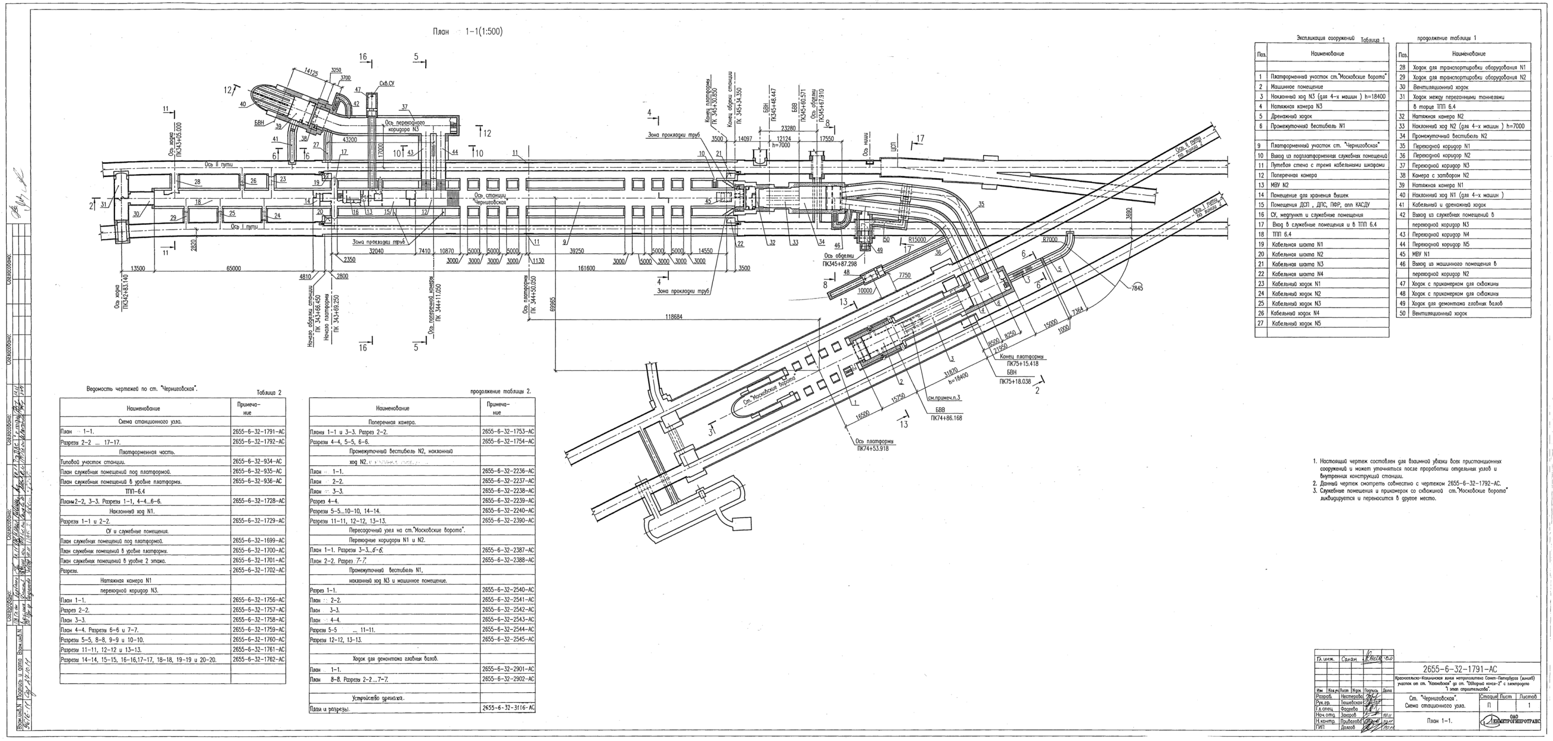

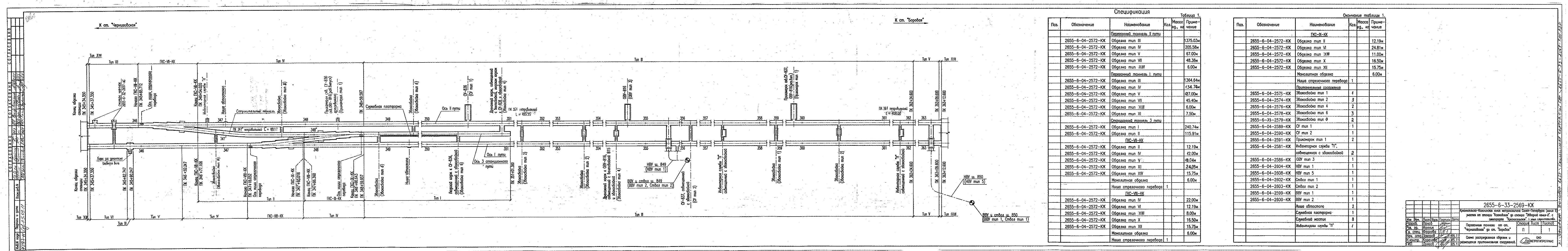

Перегон Броневая-Черниговская:

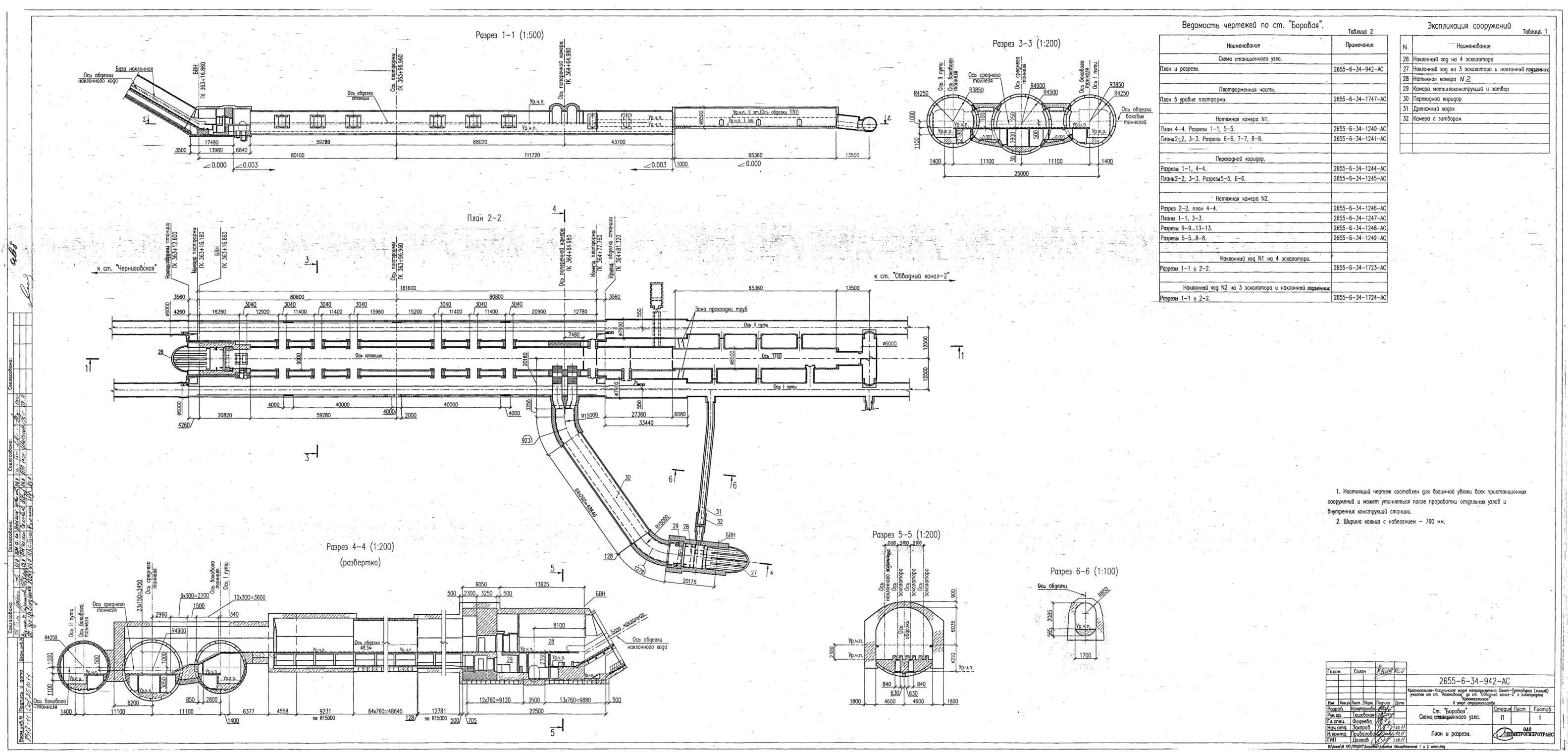

Тупик за ст. Черниговская и перегон к ст. Боровая:

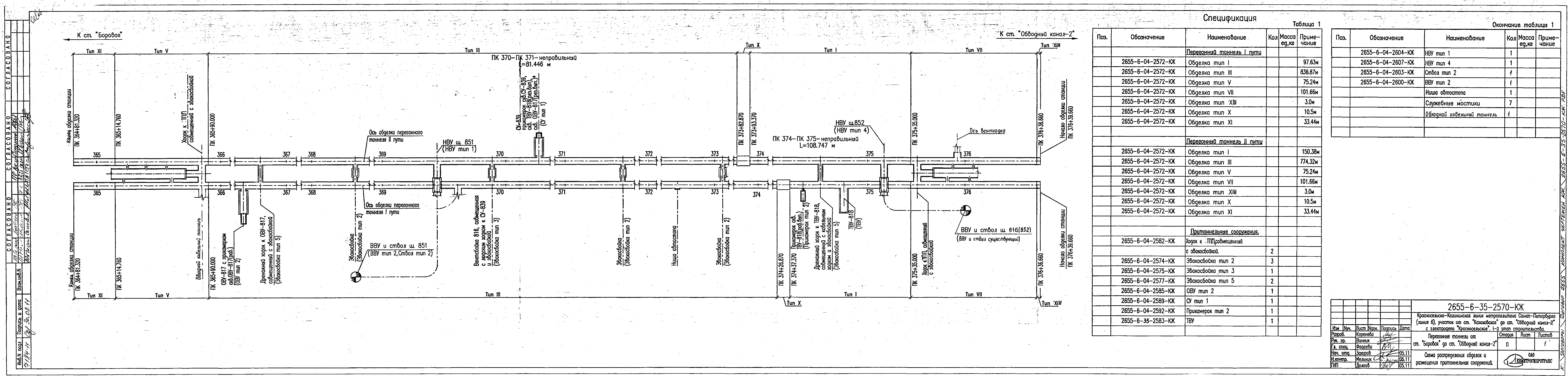

Перегон Боровая-Обводный канал-2:
Тупики за ст. Обводный канал-2:

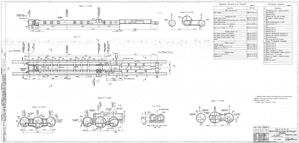

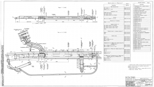

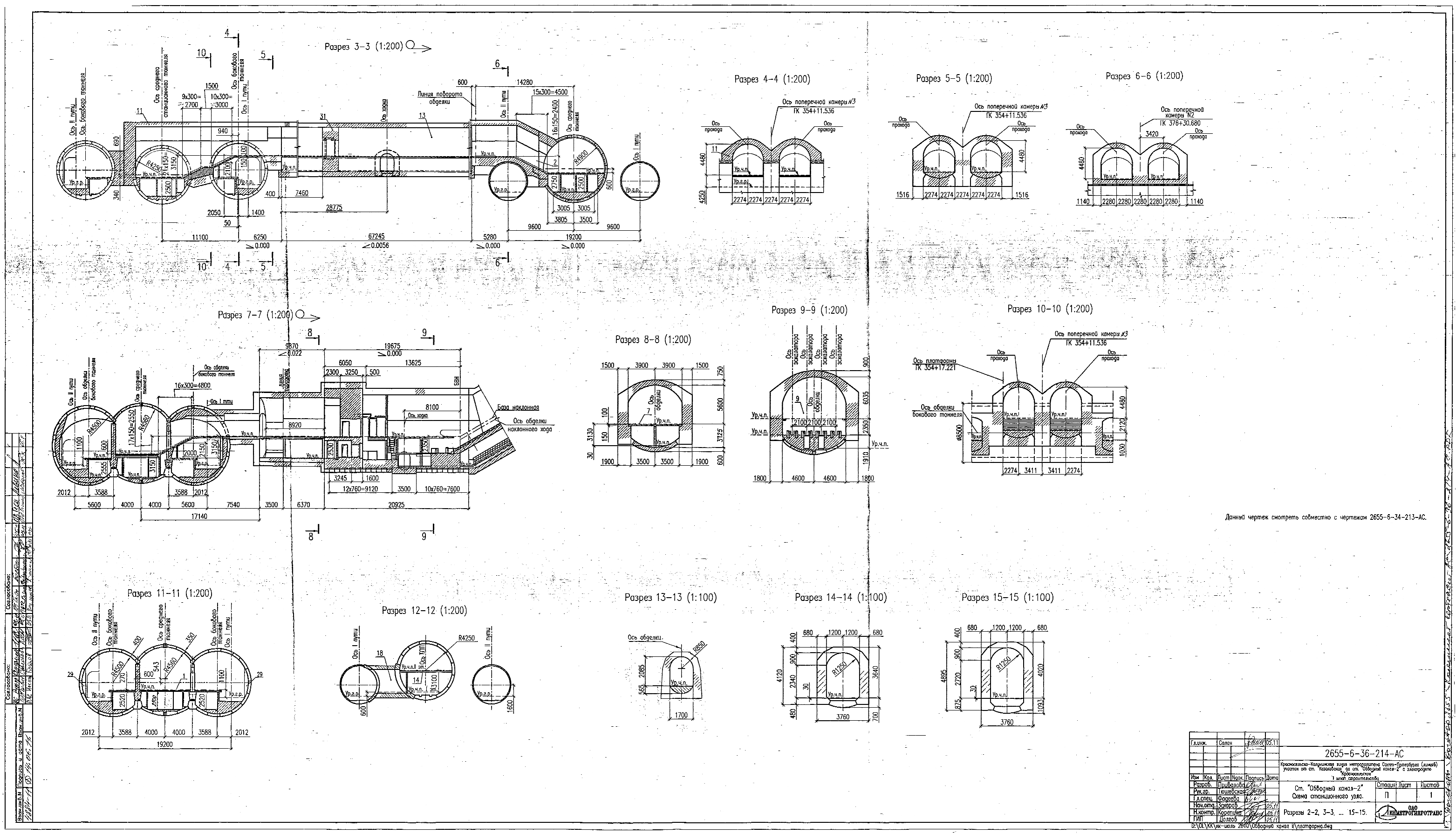

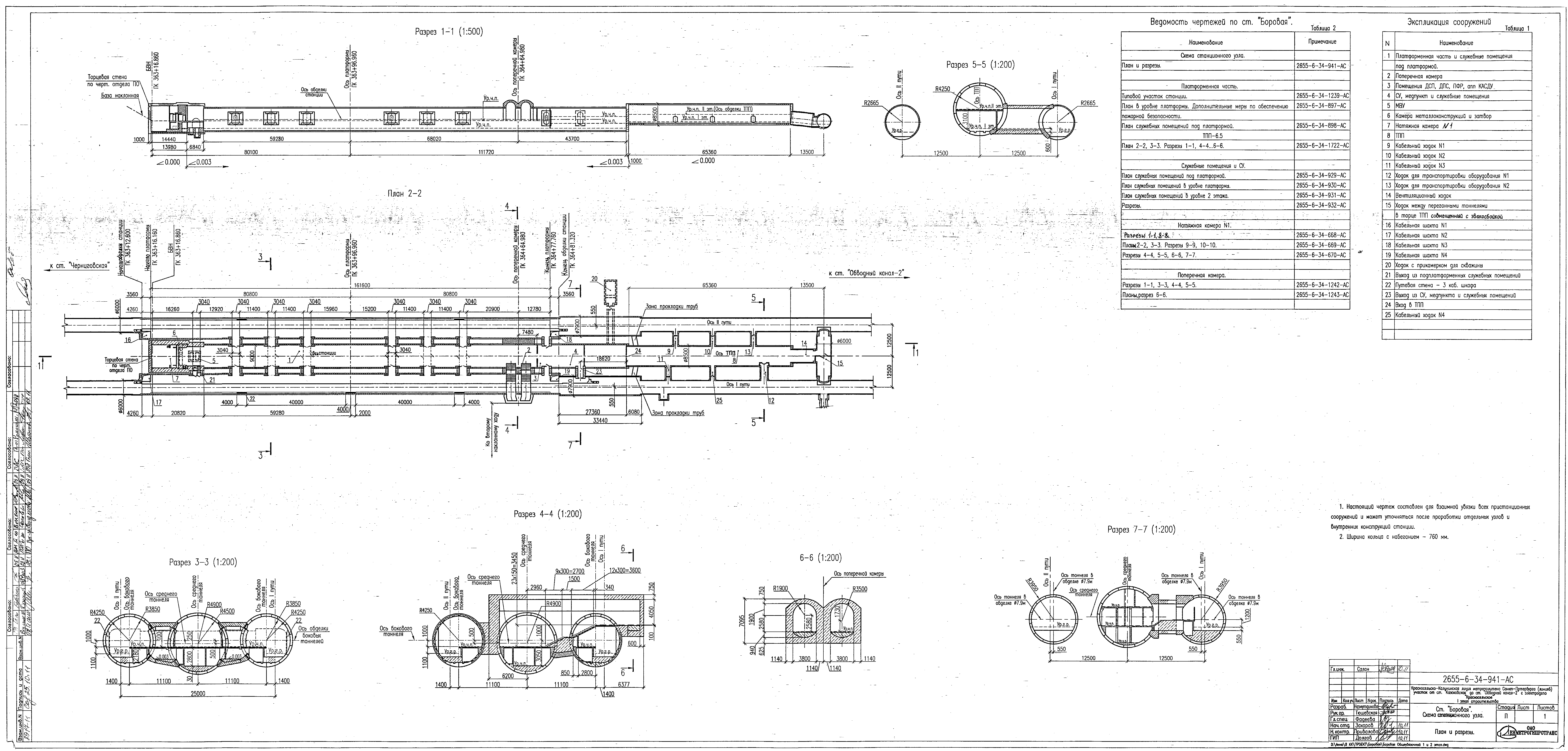

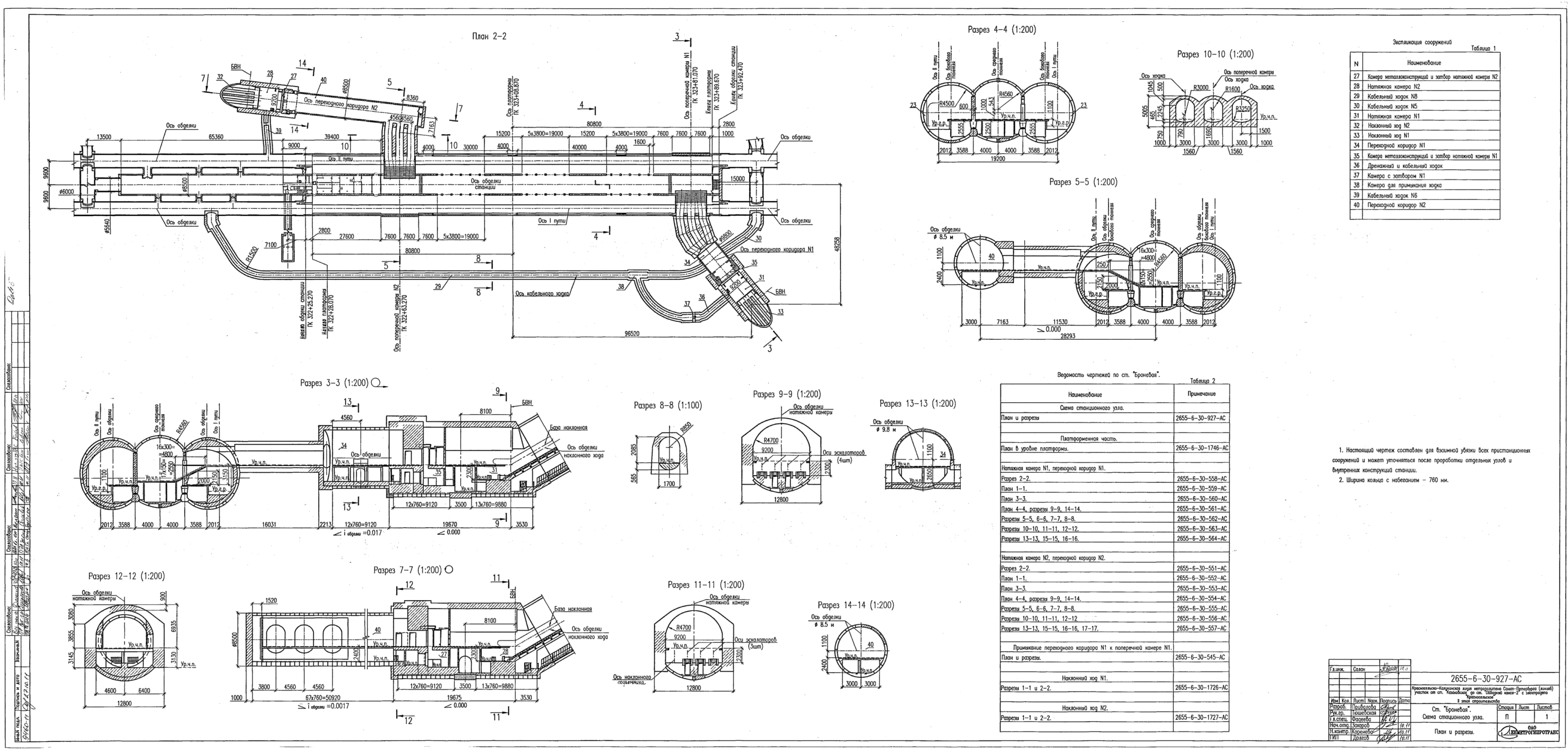

В разделе форума "Строительство и проектирование" еще не созданы темы по станциям "Боровая", "Черниговская", "Броневая" и "Обводный канал-2 (Каретная)". Думаю это правильно. Фактически строительство в 2016 году начнется только первого участка "Казаковская"-"Путиловская" и когда приступят к строительству участка с этими четырьмя станции неизвестно. Поэтому пока сюда добавлю схемы станционных узлов из проекта. А когда будут созданы соответствующие темы по станциям, думаю модераторы всю полезную информацию перенесут.
Боровая схема станционного узла:
Черниговская схема станционного узла:

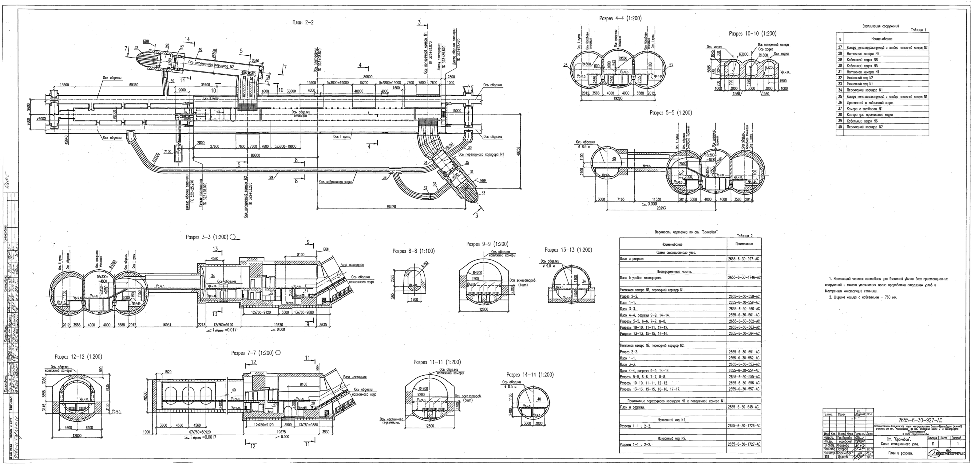

Броневая схема станционного узла:

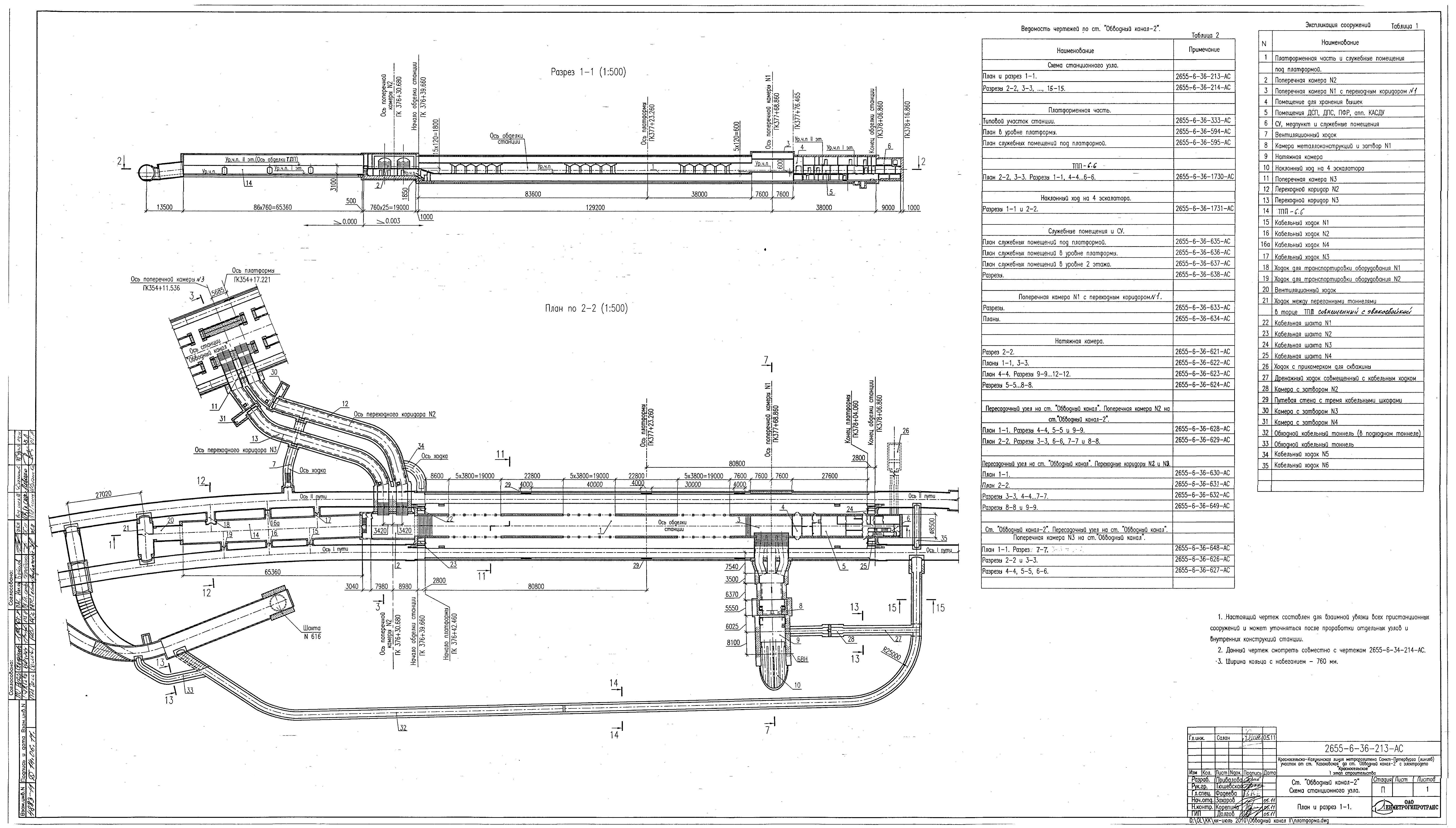

Обводный канал-2 (Каретная) схема станционного узла:
