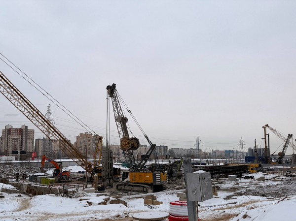

Продолжается строительство станции «Каменка» Невско-Василеостровской линии метрополитена Петербурга.
Стартовали работы по возведению стены в грунте (СВГ) по периметру будущих участков тоннельной вентиляции (УТВ) шахт № 459 и 458, которые расположатся вдоль Комендантского проспекта.
На разделительной полосе Шуваловского проспекта сооружена входная торцевая стена станции, через которую тоннелепроходческий комплекс (ТПМК) «Надежда» вошёл в границы станции «Каменка».
Завершается работа по понижению уровня основной строительной площадке, которая располагается на участке от перекрёстка Шуваловского/Комендантского проспектов до подъездной дороги к гипермаркету «Лента». Вскоре ограждение площадки будет замкнуто. Стена в грунте шириной 1 метр по периметру станции выполнена наполовину. Выходная торцевая стена уже готова к проходу ТПМК «Надежда» на пути к демонтажному котловану.

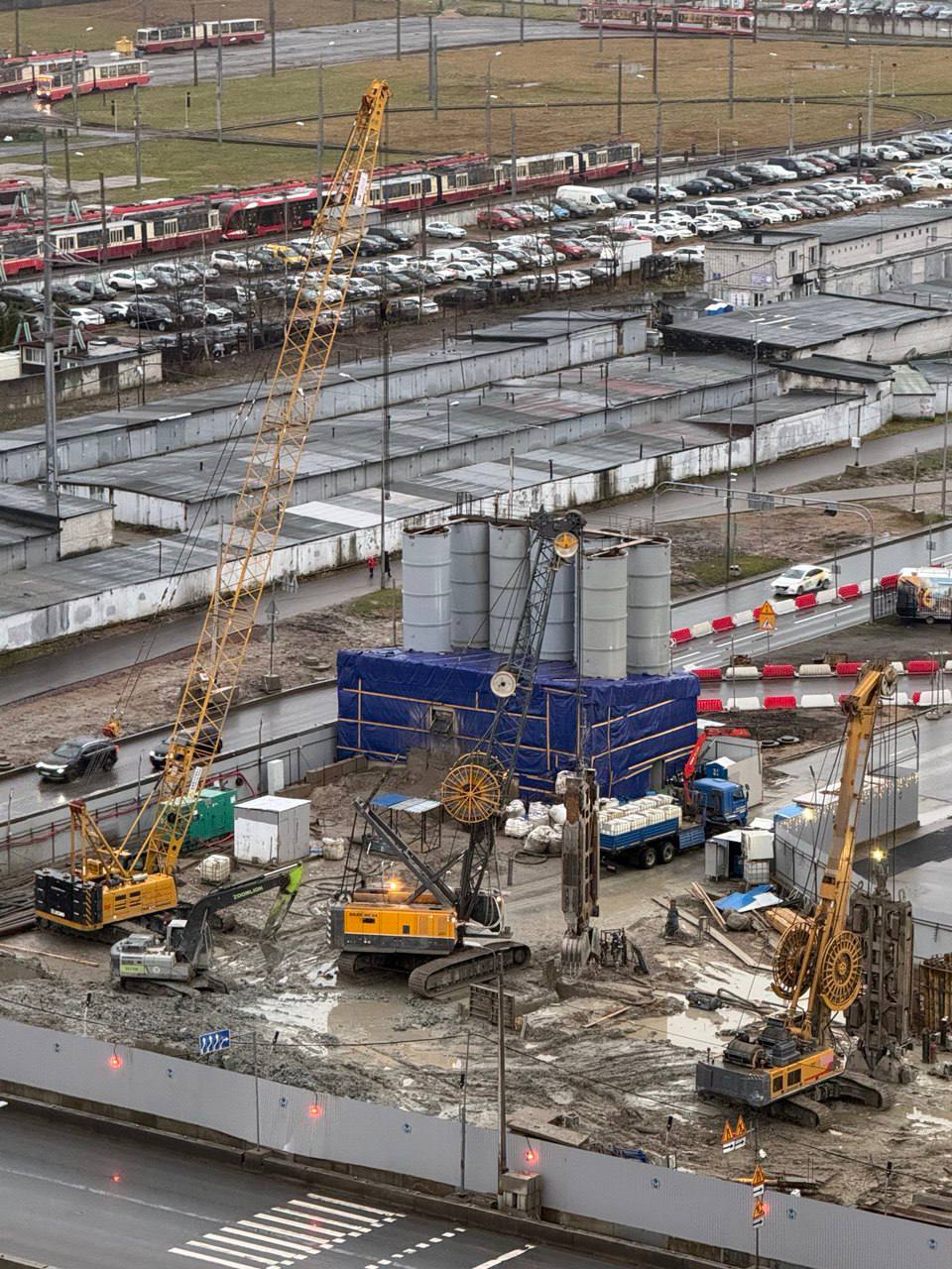

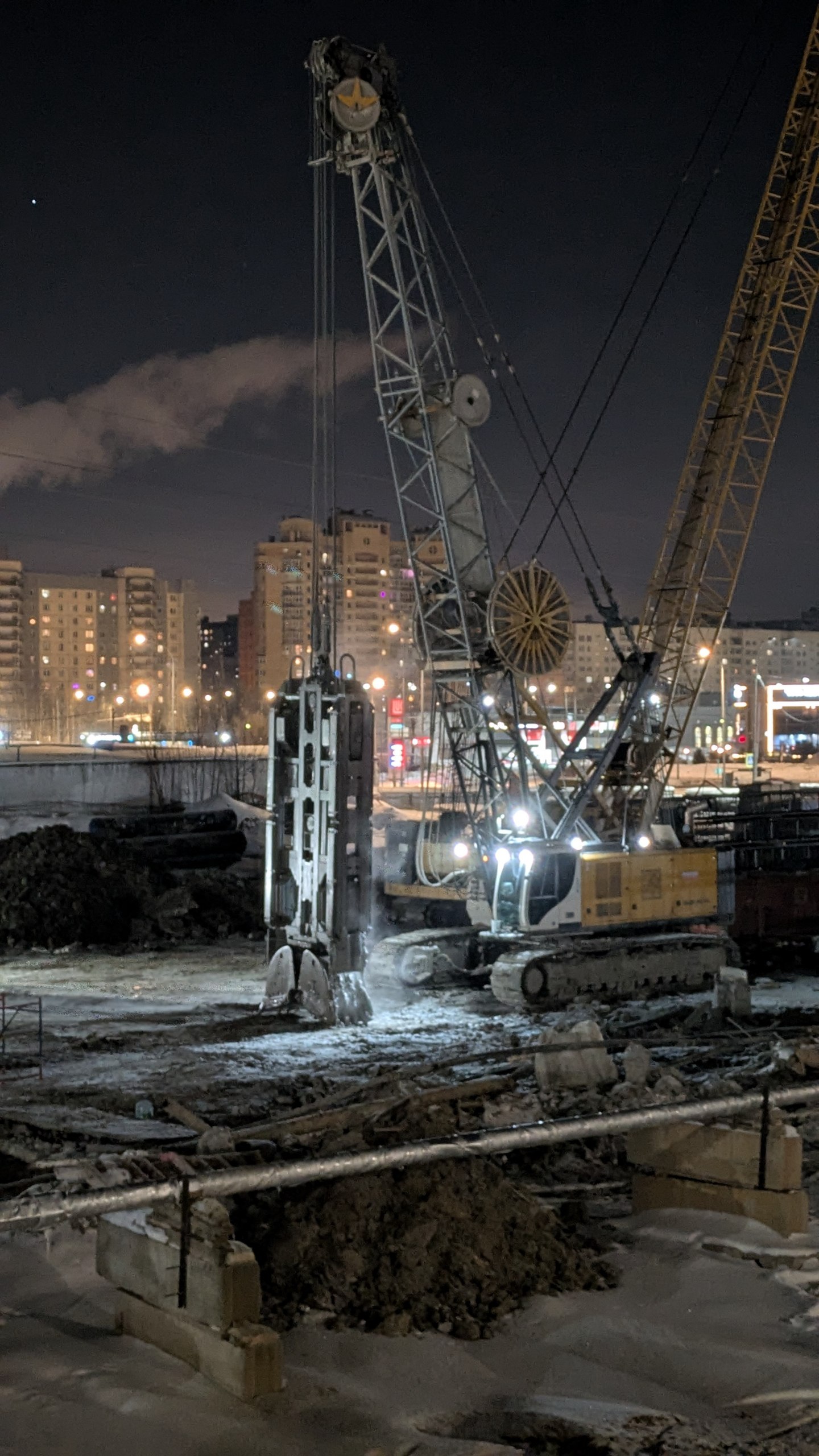

Продолжаются работы по возведению стены в грунте (СВГ) шириной 1 метр по периметру станции, выполнено больше 1/3 захваток. Также продолжается сооружение форшахты для СВГ, выполнено около половины объема.
Разворачивается возведение форшахты шириной 0,8 метра и СВГ для будущих участков тоннельной вентиляции (УТВ) шахт № 459 и 458, которые расположатся вдоль Комендантского проспекта.

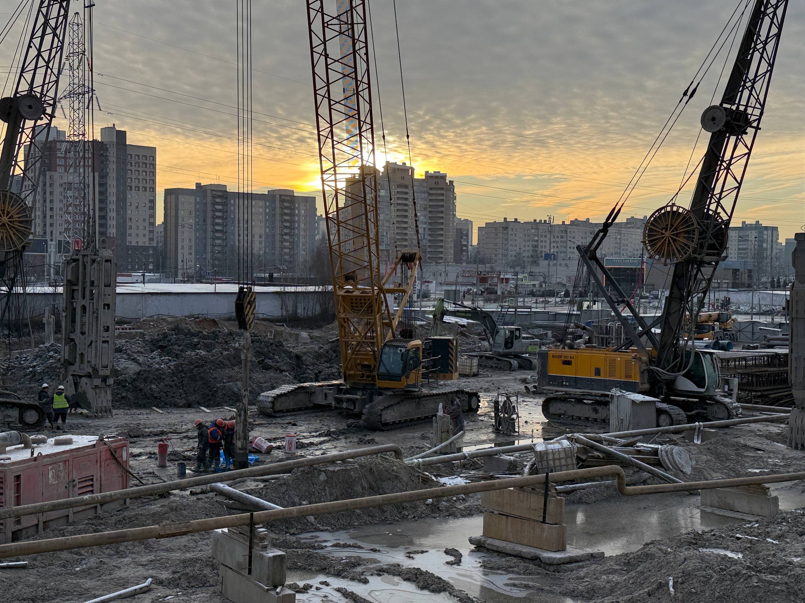

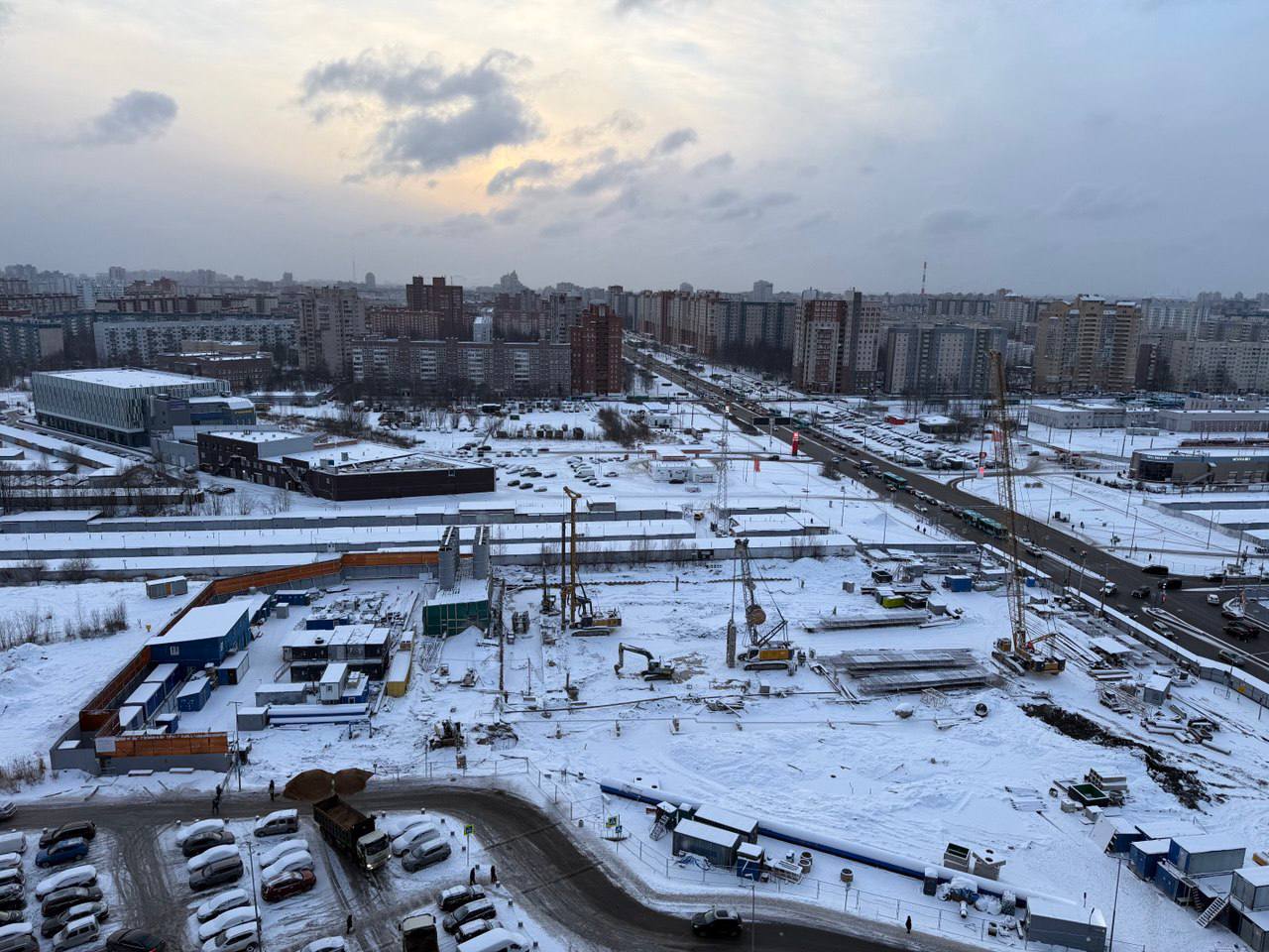

Двухпутный тоннель в районе будущей Каменки.
Продолжается строительство станции «Каменка»Невско‑Василеостровской линии метрополитена Санкт‑Петербурга.
В настоящее время ведётся возведение стены в грунте (СВГ) по периметру станции и участка тоннельной вентиляции (УТВ) шахты № 459. Строительная площадка расположена у дома № 50 по Комендантскому проспекту. До весны планируется выполнить все работы по СВГ на этом участке.
На противоположной стороне Комендантского проспекта, где размещена основная строительная площадка и УТВ шахты № 458, также продолжается возведение стены в грунте. Уже полностью готова выходная торцевая стена — через неё тоннелепроходческий механизированный комплекс(ТПМК) «Надежда» в ближайшие дни покинет станцию «Каменка». Объём работ по СВГ здесь больше, поэтому их планируется завершить только летом текущего года.
Кроме того, завершается работа по понижению уровня строительной площадки вдоль подъездной дороги к гипермаркету «Лента».
Станция «Каменка» Невско‑Василеостровскойлинии будет возводиться по технологии Top‑Down. Эта методика предполагает проходку котлована сверху вниз и поуровневое бетонирование перекрытий, которые выполняют функцию распорных элементов. По аналогичной технологии были построены станции «Дунайская»,«Новокрестовская» (ныне — «Зенит») и «Беговая».
После завершения СВГ приступят к разработке котлована, созданию первого перекрытия - верхней плиты покрытия, в которой оставят технологические проемы, через которые будут вести работы на нижних уровнях. После разработки грунта вокруг тоннеля - его демонтируют.
