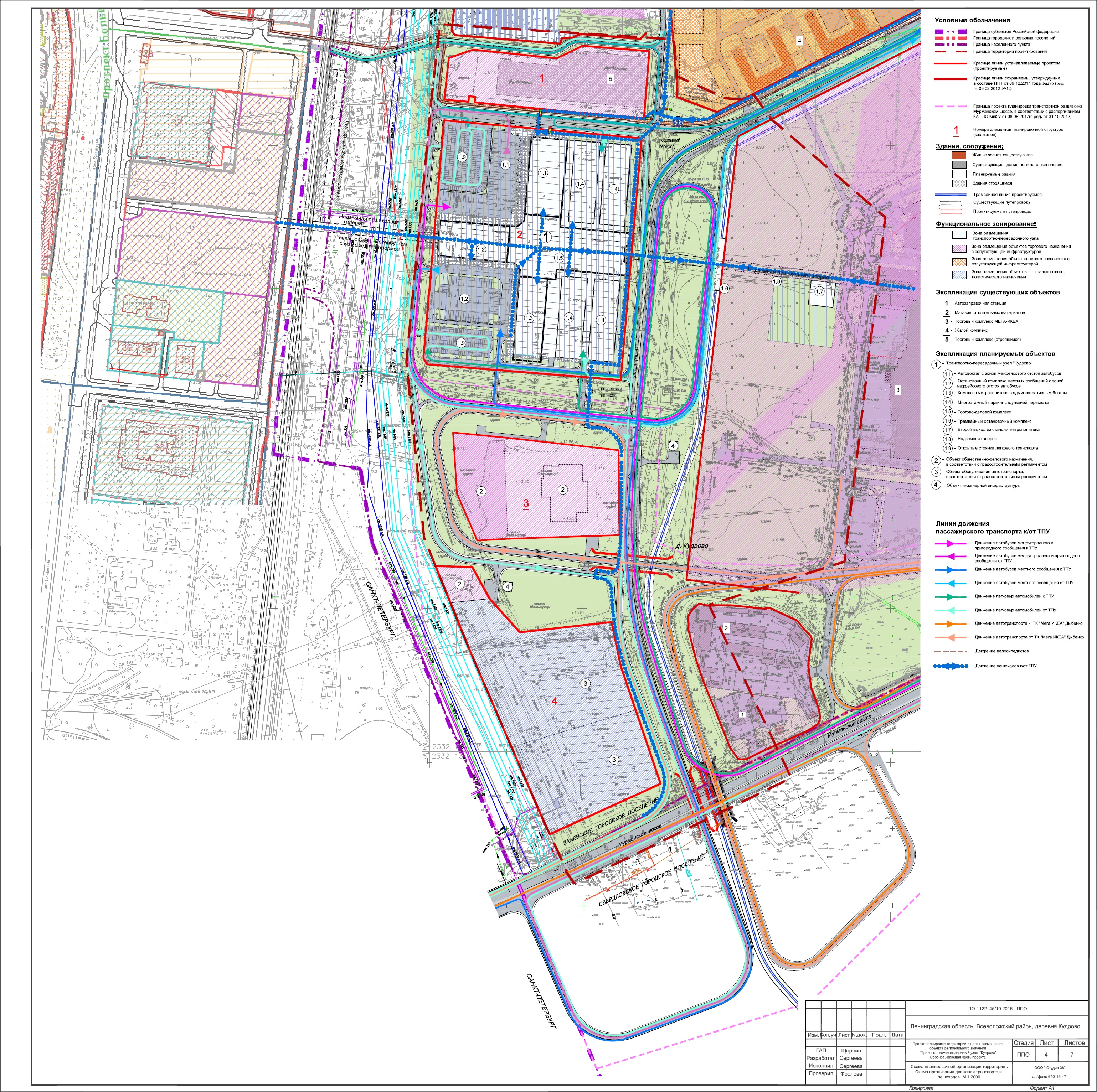

Григорий78 писал(а):9 сентября 2019 г. подписано распоряжение Комитета по градостроительству и архитектуре № 1-11-275 "О подготовке документации по планировке территории для размещения линейного объекта "Строительство Лахтинско-Правобережной линии метрополитена от станции "Улица Дыбенко" до станции "Кудрово" в административных границах Санкт-Петербурга". Срок подготовки документации по планировке территории - 10.09.2020 г.
А что -нибудь известно про планировку метро Кудрово в административных границах ЛЕНИНГРАДСКОЙ ОБЛАСТИ?
Что-то похожее нашлось. На сайте Комитета градостроительной политики Ленинградской области имеется раздел "Документы по планировке территории". В соответствии с распоряжением Правительства Ленинградской области от 28 сентября 2018 года № 522-р "Об утверждении проекта планировки территории и проекта межевания территории в целях размещения объекта регионального значения "Транспортно-пересадочный узел "Кудрово" выделено место для вестибюля ст. метро "Кудрово".
