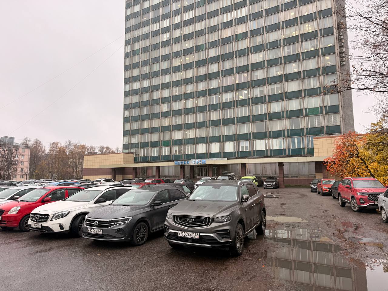

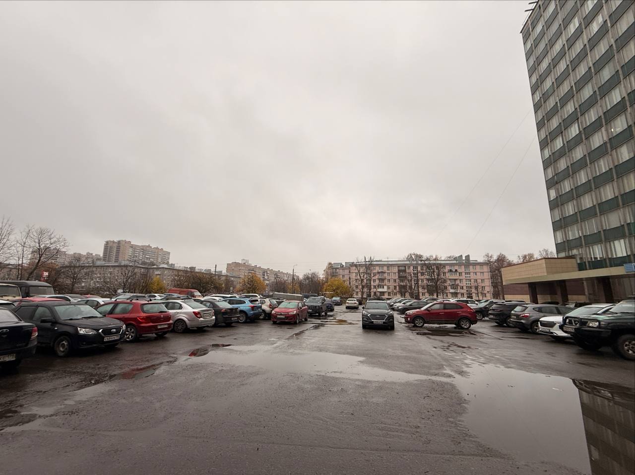

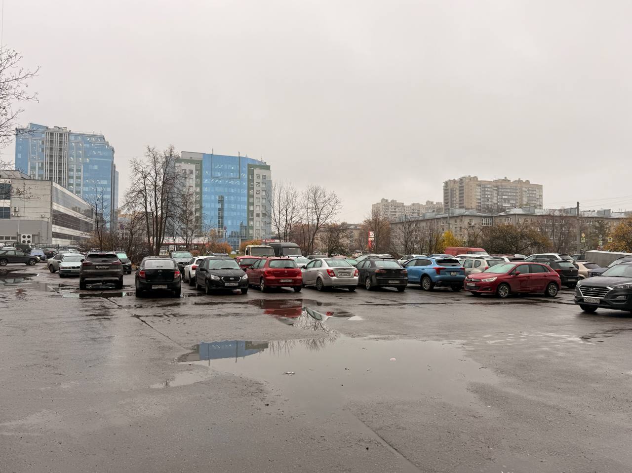

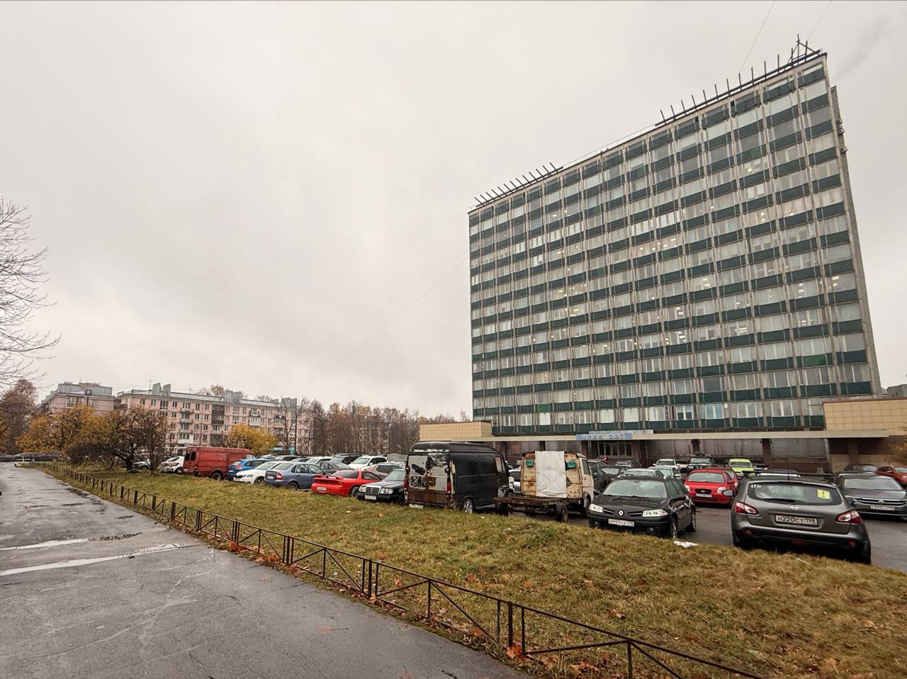

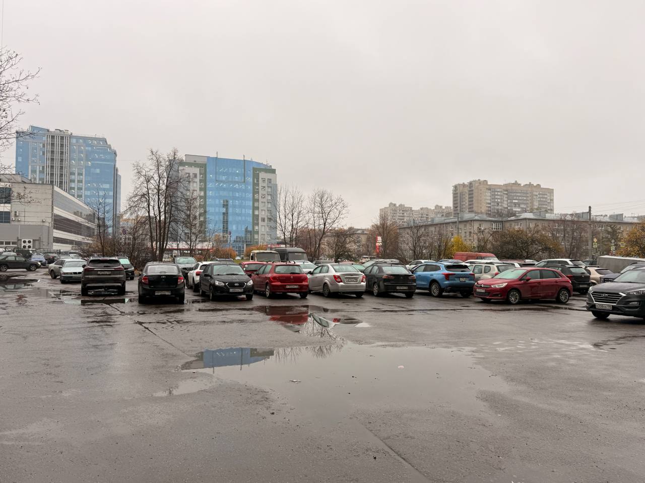

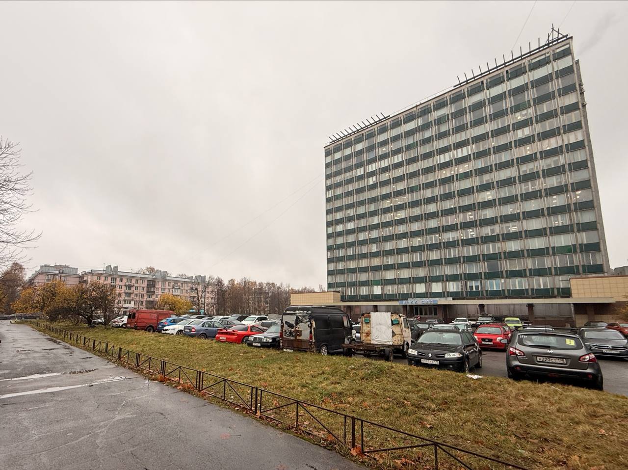

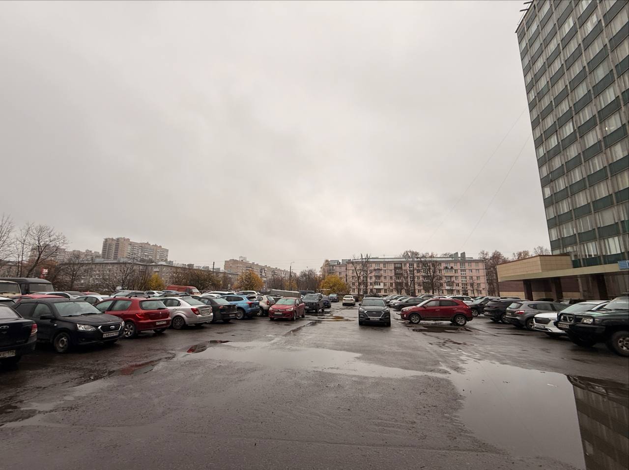

Так сейчас выглядит земельный участок, на котором расположится вестибюль станции «Броневая» продолжения Красносельско-Калининской линии Петербургского метрополитена.
Станция «Броневая» станет следующей за станцией «Путиловская» по направлению к центру города. Её будут строить с использованием шахты № 846, проходка ствола которой стартовала в конце октября 2025 года.
Вестибюль станции «Броневая» будет располагаться на углу Благодатной улицы и Новоизмайловского проспекта — на месте, где сейчас находится парковка перед ЦНИИ судовой электротехники и технологии.

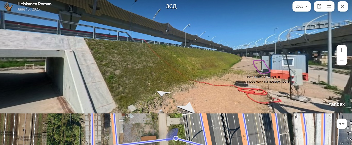

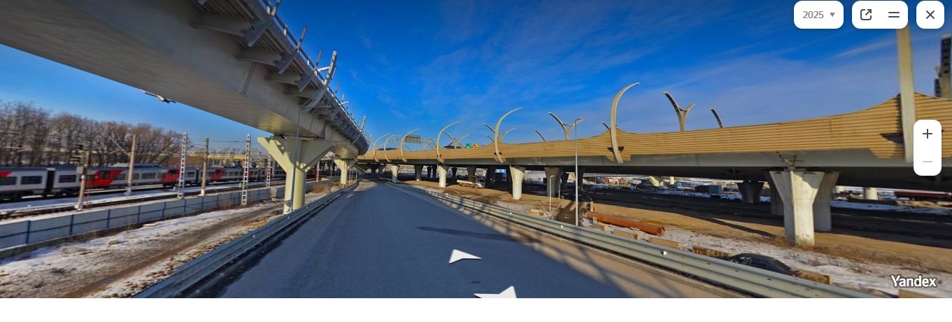

Вот стритвью этого года со свежепостроенного съезда ВСР
А вот вид с пешеходной тропы которая, в текущем виде, идёт по очень зaёбнoй траектории, но что ж поделаешь. Проекцию наклона на поверхность можно сделать примерно такую, техническая дорога на время строительства вестибюля рзбирается, и потом собирается заново.

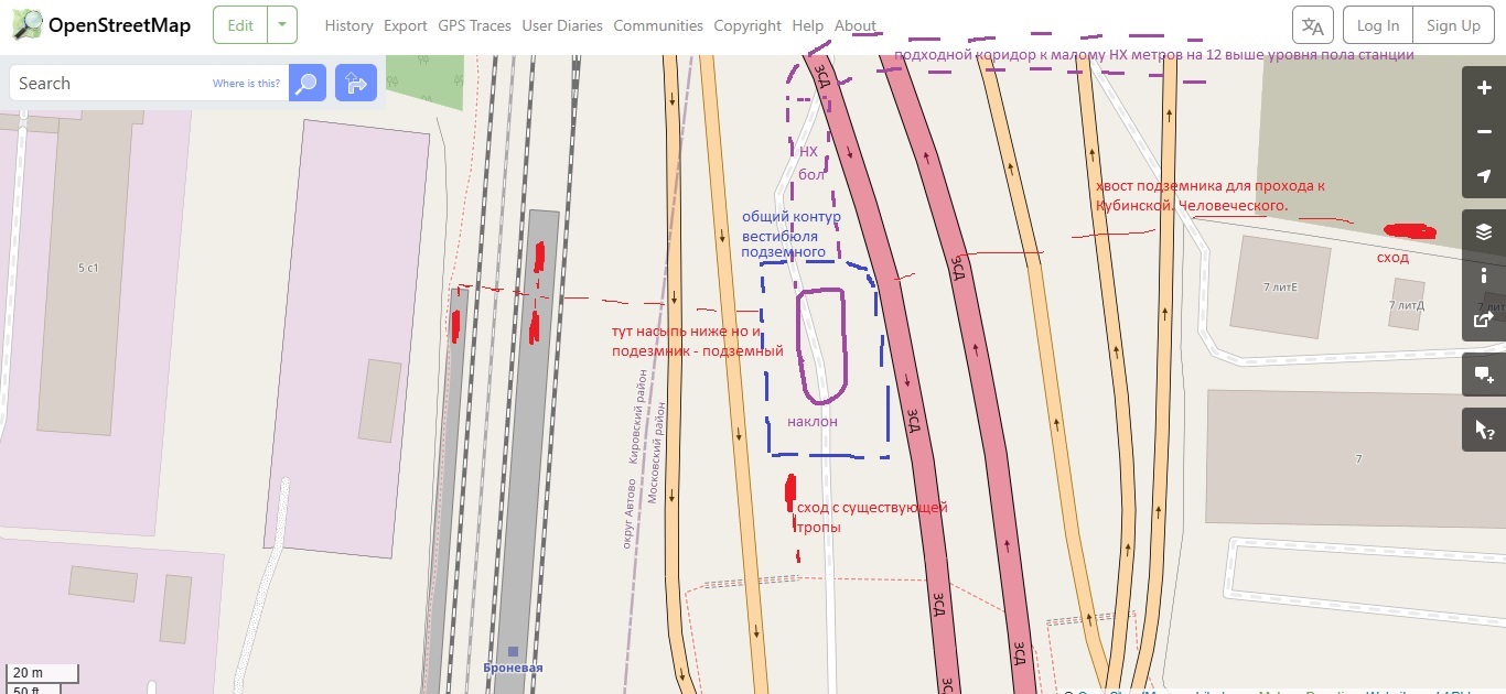

А вот общая схема, вид с OSM (туда - сюда сдвиги на 5-7м возможны в зависимости от на какой именно глубине подходной коридор к малому НХ станции, и какой глубины сваи. Если сваи глубже глубины коридора - провести коридор между опорами просто на некое целое число опор севернее, на 2-3)

Сообщения: 4133
Re: Броневая
Ничего такого в проекте нет и не планируется, так что всё это в "мечты и варианты".
