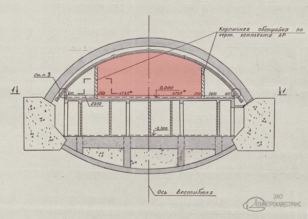

Скажу больше, есть у нас в метро еще один "односвод" (и я не про тот, что нельзя называть), предлагаю форумчанам угадать где

Ignat писал(а):Скажу больше, есть у нас в метро еще один "односвод" (и я не про тот, что нельзя называть), предлагаю форумчанам угадать где
Из общедоступных мест вспоминается только переходной коридор между Сенной и Садовой, а именно его часть перед эскалаторами. По крайней мере тогда бы применение именно «односвода» объяснило такой пологий свод в этом месте, тем более на такой глубине. А так, с учётом всего построенного за период с 1970 по 1999 годы... и без знания документаций... можно только догадываться, где применили эту технологию)

SWAGER писал(а):Из общедоступных мест вспоминается только переходной коридор между Сенной и Садовой, а именно его часть перед эскалаторами.
Да, промежуточный вестибюль между переходным коридором и наклонным ходом между "Сенной площадью" и "Садовой" тоже строился по технологии односводчатой станции.

Re: Перегон «Лесная - Пл. Мужества». Размыв.
Всё верно! А ведь пассажирам доступна лишь малая часть объема этого вестибюля:
По сути дела односвод чуть выше односвода))
Я так понимаю, остальная часть недоступна в связи с изменением проекта и реализации узла Садовая-Спасская не в кроссплатформенном, а в нынешнем варианте. Эх, а ведь на форуме был первоначальный вариант, который и объяснял, почему именно так решили строить переход.
Кстати, выходит и тут имело место быть усиление опор свода (как чуть ниже, у коридора к выходу Садовой), так как переходной коридор подключается перпендикулярно нашему "односводу" или я ошибаюсь?

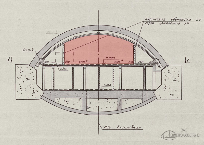

Добавлю ещё, что у камеры разворота щита и промежуточного вестибюля пересадочного узла "Сенная площадь" - "Садовая" верхние своды такие же, как на станциях "Площадь Мужества", "Политехническая" и "Обухово" (с платформами шириной 10 м) - свод у них имеет по шесть нормальных блоков справа и слева и один разжимной замковый блок в шелыге свода (формула 6Н-1К-6Н).
Это узел никогда не планировался в кроссплатформенном варианте.
Что касается остальной части промежуточного вестибюля, то она изначально запроектирована под технические нужны (служебные помещения, вентиляционные и кабельные коллекторы), - ведь, служебные помещения, располагавшиеся ранее на "Сенной площади" (тогда ещё "Площади Мира"), подлежали ликвидации при удлинении среднего зала и раскрытии дополнительных проёмов.
Нет здесь никакого усиления опор - опоры для верхних сводов всегда делаются такими массивными.
SWAGER писал(а):Я так понимаю, остальная часть недоступна в связи с изменением проекта и реализации узла Садовая-Спасская не в кроссплатформенном, а в нынешнем варианте.
SWAGER писал(а):Кстати, выходит и тут имело место быть усиление опор свода (как чуть ниже, у коридора к выходу Садовой), так как переходной коридор подключается перпендикулярно нашему "односводу" или я ошибаюсь?
