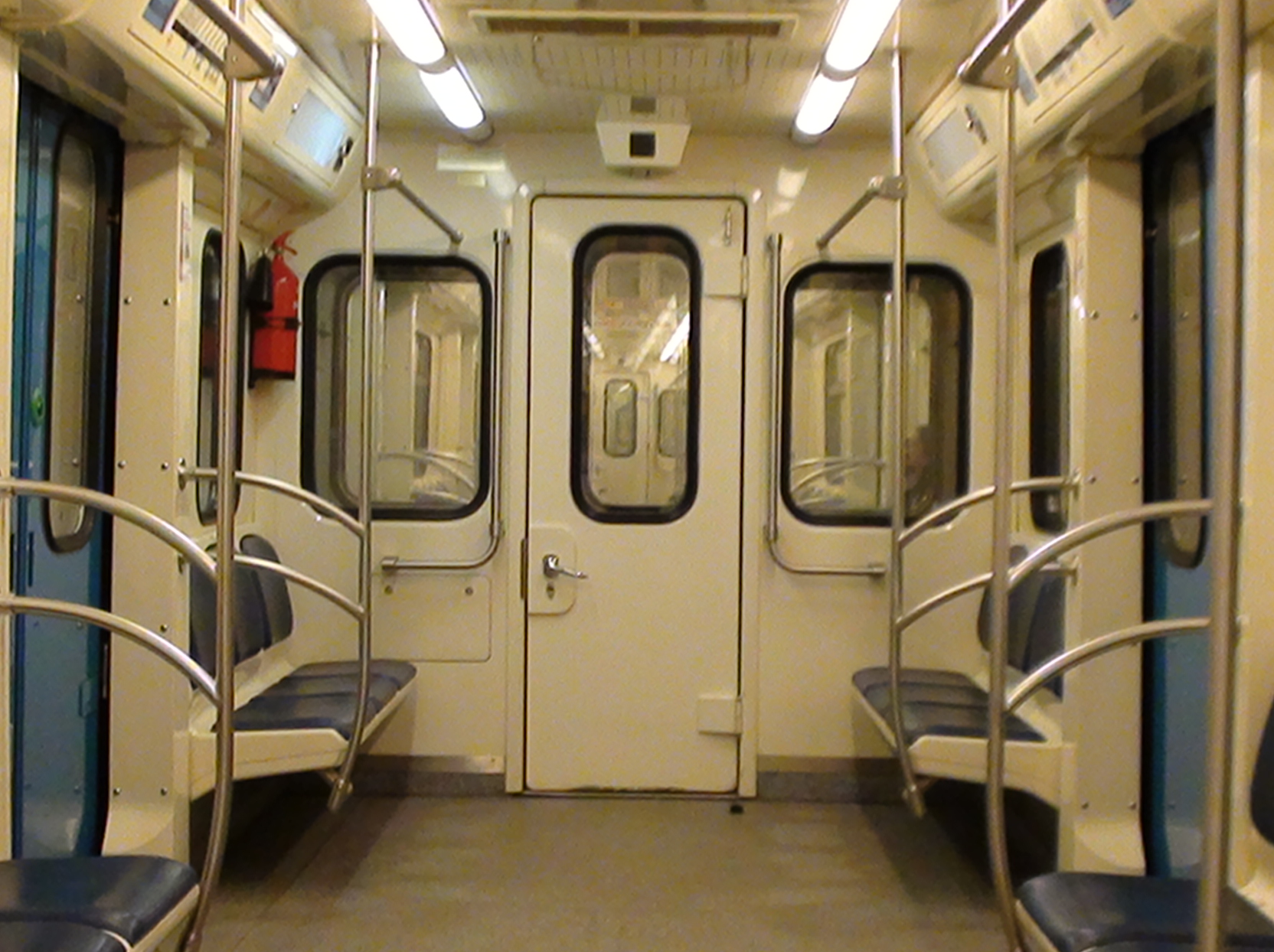

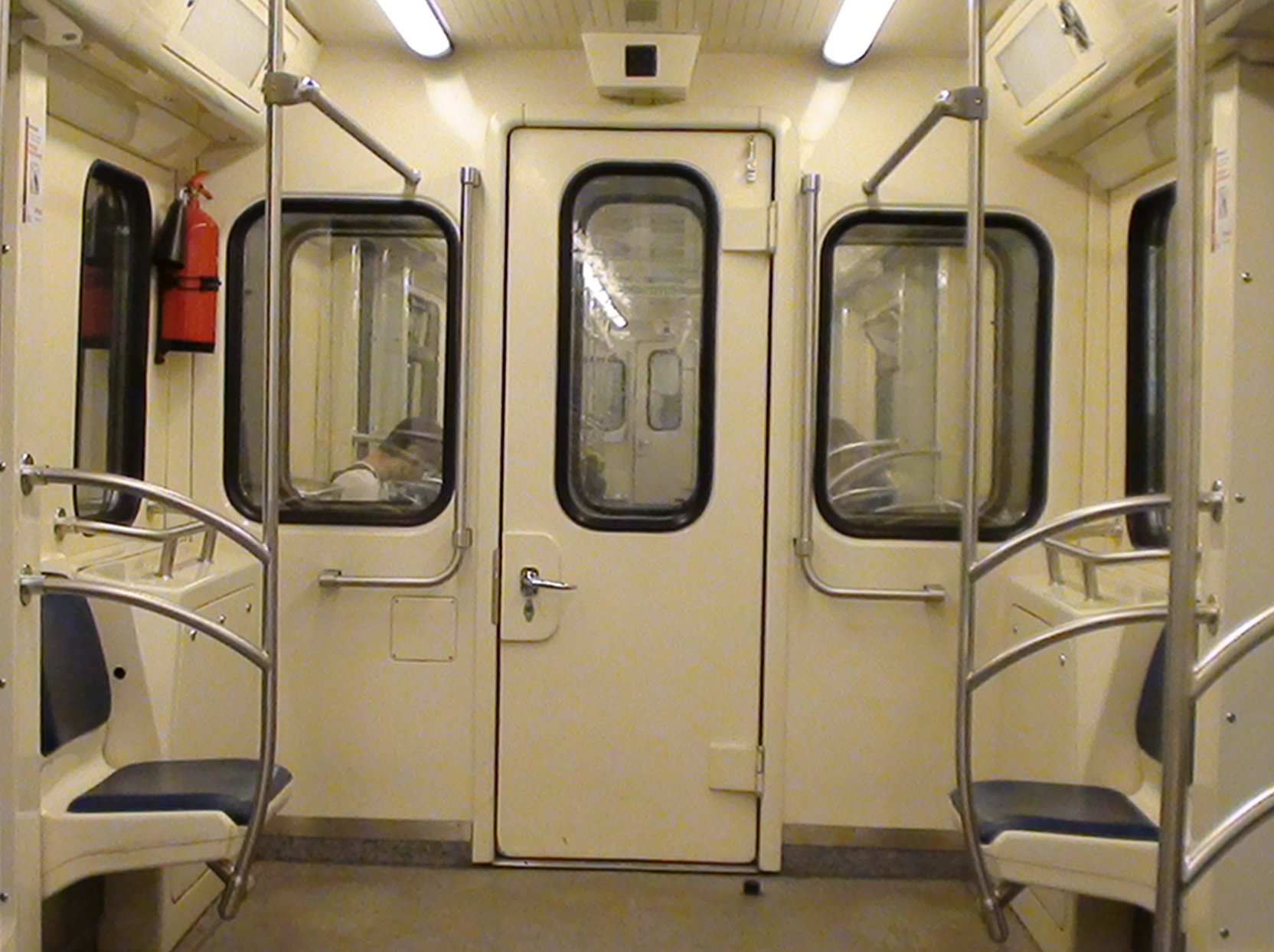

Re: Планировка салонов вагонов метро
MetroGnom писал(а):Для стояночного вполне хватит одного ящика (если оставить его на месте)? Таким образом в одном торце можно установить 3*2 сидений, а в другом ящик + накопитель. Ещё удобнее.
Есть похожее решение, но получилось ещё хуже: в одном торце 1*1 сидений, ящик+ящик а в другом ничего нет.

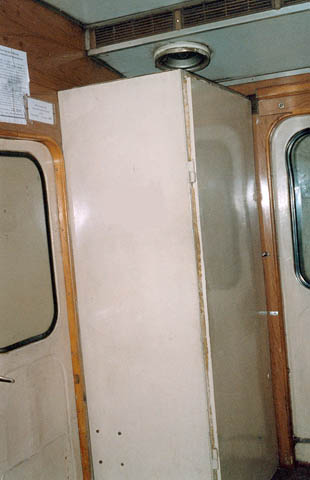

Вспомнились московские Ешки. Вагоны типа Е, которые использовались или использовавшиеся когда-то в качестве головных, к кабине управления со стороны салона справа и слева от двери, ведущей в кабину, примыкали два невзрачных металлических шкафа с различным оборудованием. В серии Еж и далее эти шкафы "переехали" в кабину - ее стенка была отодвинута за счет площади салона. Для ЛМ изготавливали Ем/Ема/Емх - аналогично, увеличилась перегородка, и всё оборудование распологалось там. В номерных головного отсека нет, а убирать всё это оборудование надо. Убрать так и не смогли. В номерных так и оставили яшики. Кстати, в Ешке минус 2 сиденья. Как известно, сразу за кабиной было по сиденья с каждой стороны.
В ПМ такого безобразия никогда не было (В Ешки не ставили такие шкафы).

Сообщения: 2889
Kaamoos писал(а):Есть похожее решение, но получилось ещё хуже: в одном торце 1*1 сидений, ящик+ящик а в другом ничего нет.
Почему же хуже? Количество сидений то же, но по крайней мере, у москвичей есть один полноценный торец в каждом вагоне, где можно с комфортом разместиться. Так что, я полагаю, 81-761 - довольно неплохой вариант.
