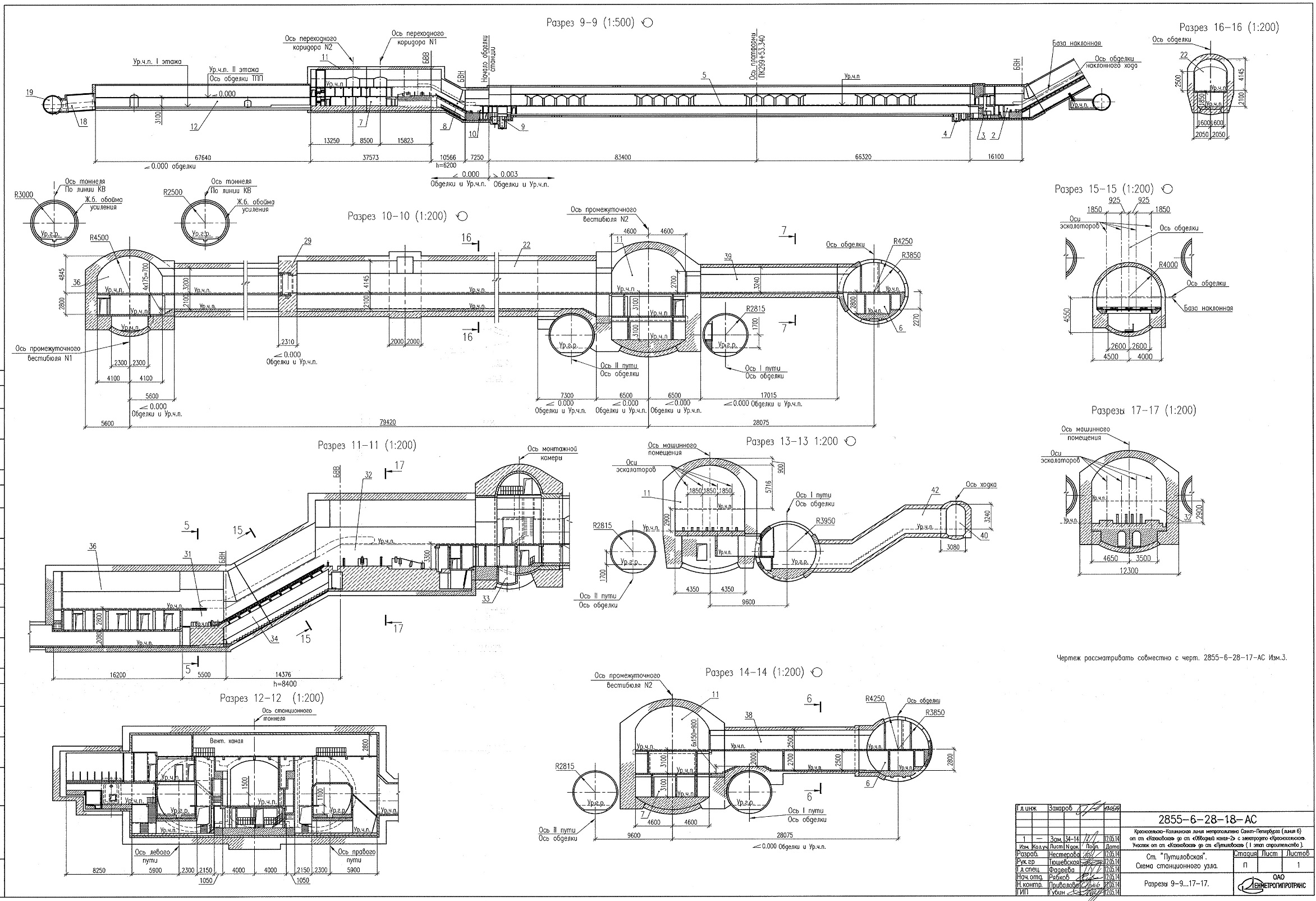

В конкурсной документации на официальном сайте госзакупок всё было опубликовано: из торца "Кировского завода" вниз по эскалатору на 8.4 м, затем - переходной коридор около 80 м, затем - вниз по эскалатору на 6.2 м в торец "Путиловской".
