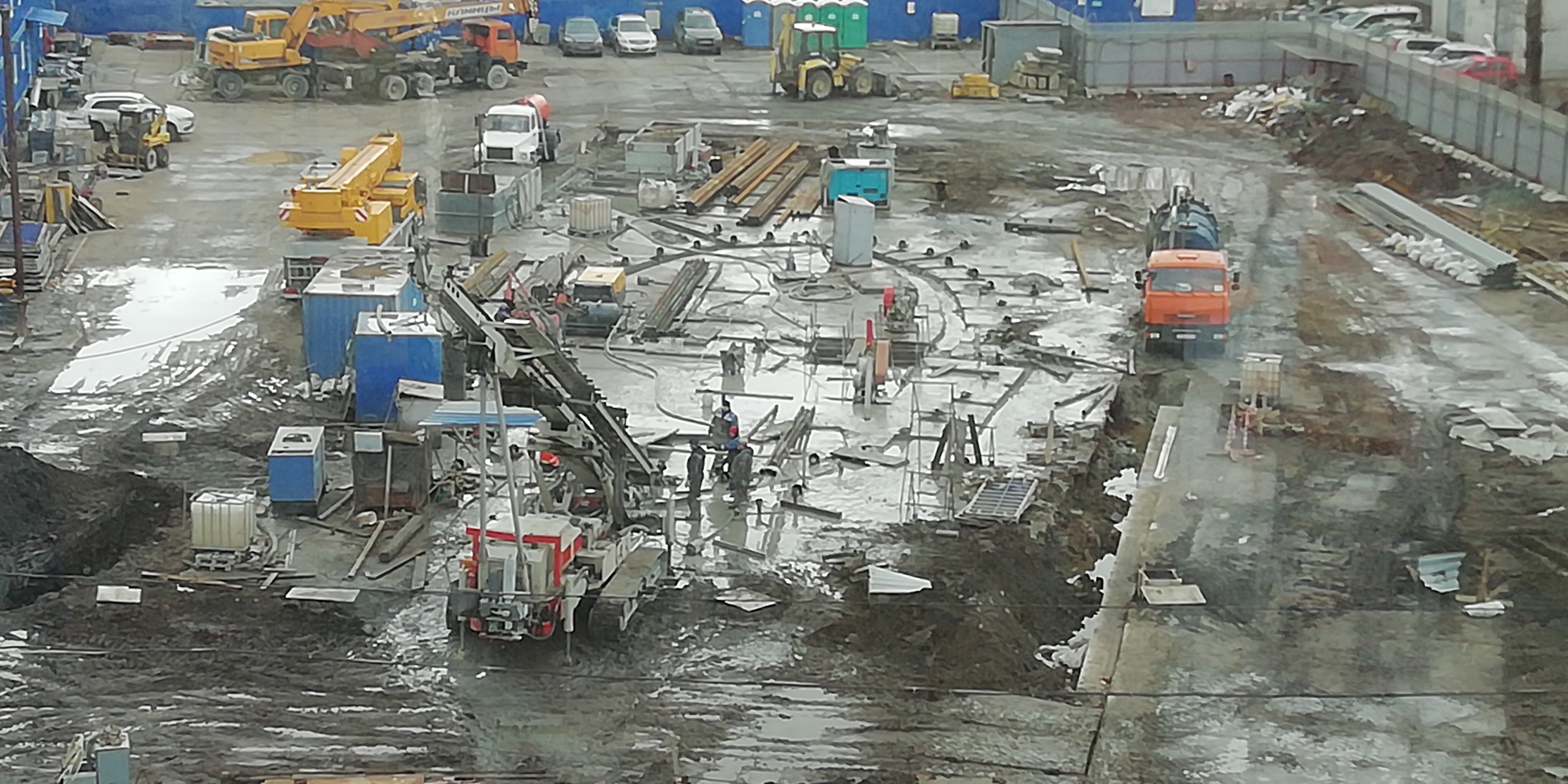

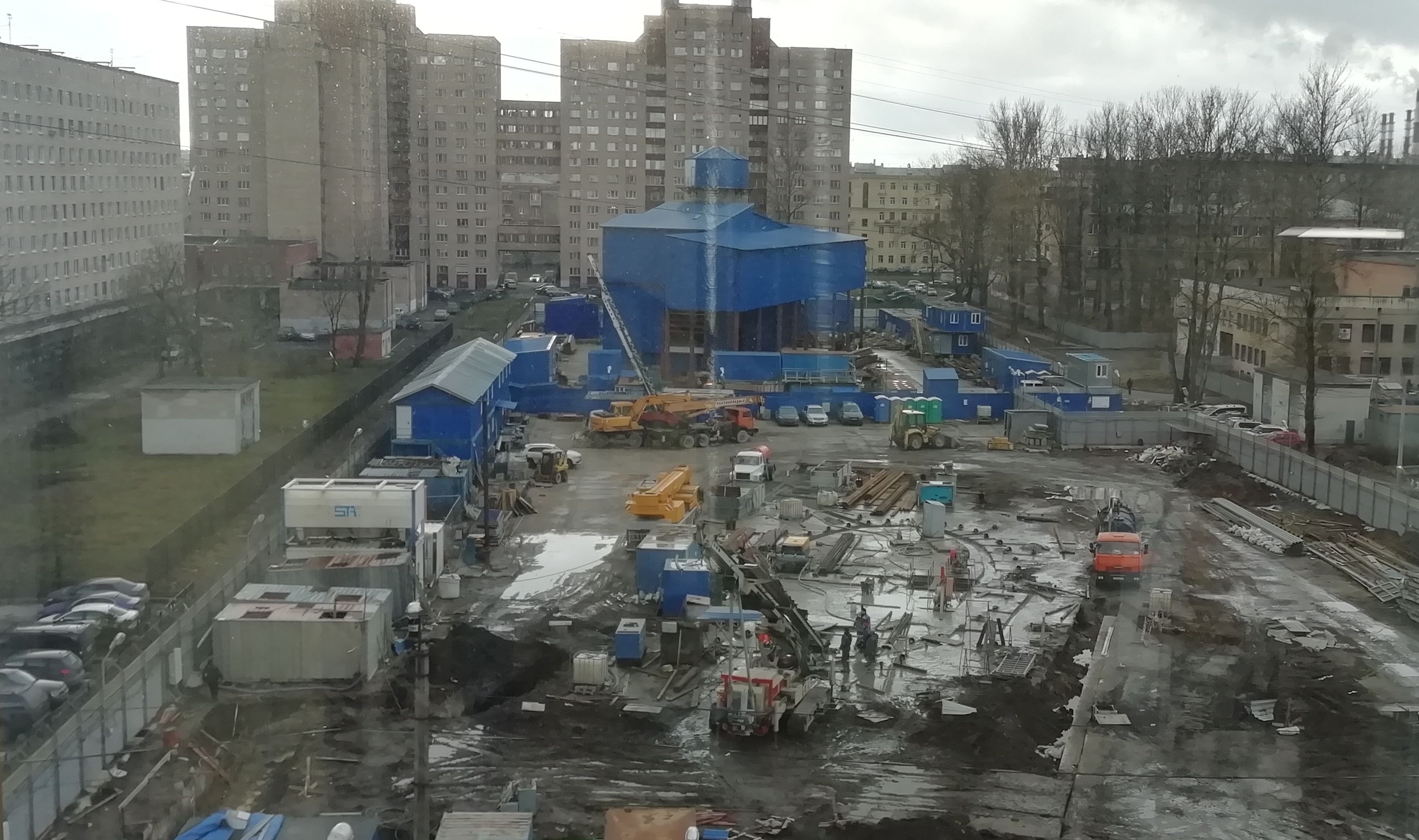

Сегодня, 14 февраля 2020 года, строительство наклонного хода станции:

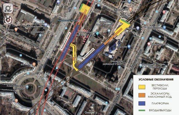

MaksegZ писал(а):Прояснилась ситуация с пересадкой КЗ-Путиловская
https://zen.yandex.ru/media/uyanus/eksk ... 5ed0bba984
И схему сюда:
