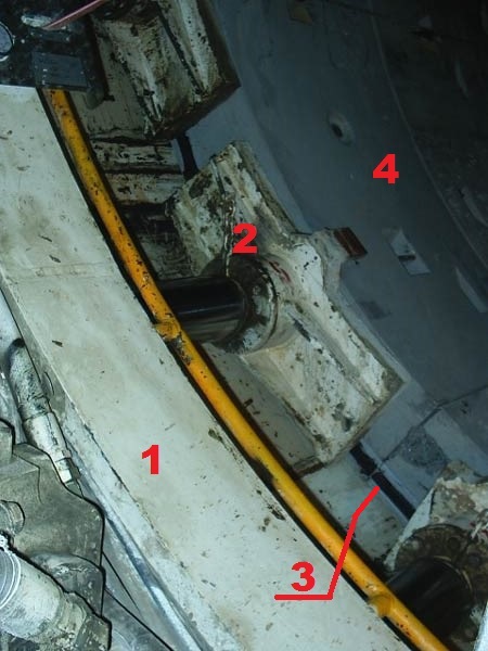

Как я понял щит будет блоки укладывать в нижний полукруг от них и отталкиватся?
Блоки в обще обязательно ставить для прохода щита по лотку?
Домкраты разве не могут отталкиватся от стен самого лотка?

Brayn, щит не может отталкиваться от лотка, поскольку поверхность лотка располагается под щитом и, соответственно, домкратами.
Вот когда щит уложит кольцо из блоков, от них уже можно будет оттолкнуться.
Взятое из гугла фото, иллюстрирующее процесс отталкивания.
1 - проходческий комплекс
2 - гидравлический домкрат
3 - лоток (в нашем случае) / заобделочное пространство (по фото)
4 - блок обделки
4 - блок обделки
