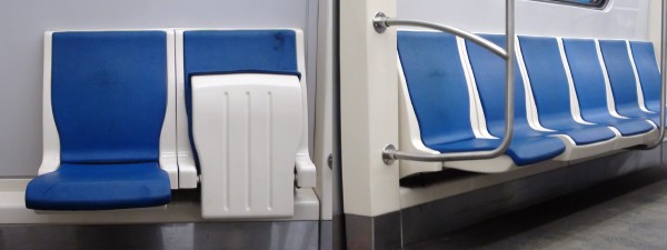

Во многих Юбилейных уже сломаны сиденья. Обратно не возвращаются. А значит сама идея складных сидений теряет смысл.
После того, как вагоны переживут ЧМ-2018, будет замена сидений? Ведь вполне возможно, что почти все уже не будут откидываться.
Если уже через год сиденья сломаны - не сложно предположить, что будет через лет 5.
- Сообщения: 3741
- Сообщения: 6165
Kaamoos писал(а):Во многих Юбилейных уже сломаны сиденья. Обратно не возвращаются.
Лучше пусть они обратно не возвращаются, чем делают это с жутким грохотом (масса доводчиков уже просто не работает). + многие сиденья уже кто-то "пожрал" с краёв. Выглядит очень некрасиво и неприятно.
- Florstein
- Сообщения: 2886
Тем лучше: когда сломаются совсем, сиденья закрепят или заменят на обычные, чуть-чуть исправив тем самым результат клинического кретинизма составителей ТЗ.Kaamoos писал(а):Во многих Юбилейных уже сломаны сиденья. Обратно не возвращаются. А значит сама идея складных сидений теряет смысл.
Хотя, есть ещё вариант что сидушки уберут совсем, оставив очень много места для уныло-душевного стояния в час-пик, ведь клинические отклонения прочего народа также никто не отменял.
- NeoNavigator
- Сообщения: 1369
- last_fm: NeoNavigator
- Откуда: SPb
Складные сиденья вообще затея с сомнительной эффективностью. Нигде они толком не прижились, ни в метро, ни в наземном транспорте.
- Сообщения: 6165
NeoNavigator писал(а):Нигде они толком не прижились, ни в метро, ни в наземном транспорте.
Зато на их ремонте можно развить неплохой бизнес, т.к. ломаются они везде и регулярно.
- Сообщения: 4447
Странно, но пока не развили. В наземном транспорте складные сиденья просто ликвидируют.
