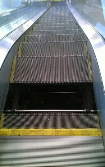

Возможно ли такое на эскалаторах нашей подземки?

У меня только очень запущенный случай)))
Re: Глупые вопросы (обсуждение и поиск верного ответа)
А что за станция? :)
