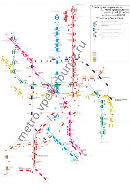

Давно уже не обновлялась схема путевого развития djtonikа на сайте. Дополнил эту схему имеющимися на настоящий момент сведениями. Ваши комментарии.
Alex Gleys
Сообщения: 329
Станция метро: Ручьи
Откуда: SPb
Re: Схема путевого развития (2).
Сообщение Alex Gleys »
а откуда взяты пикеты по Лахте-Юнтолово? Пулково?
2:5030/1499@FIDOnet
Gleb
Сообщения: 898
Сообщение Gleb »
Alex Gleys писал(а):а откуда взяты пикеты по Лахте-Юнтолово? Пулково?
Из исходной схемы по ссылке.

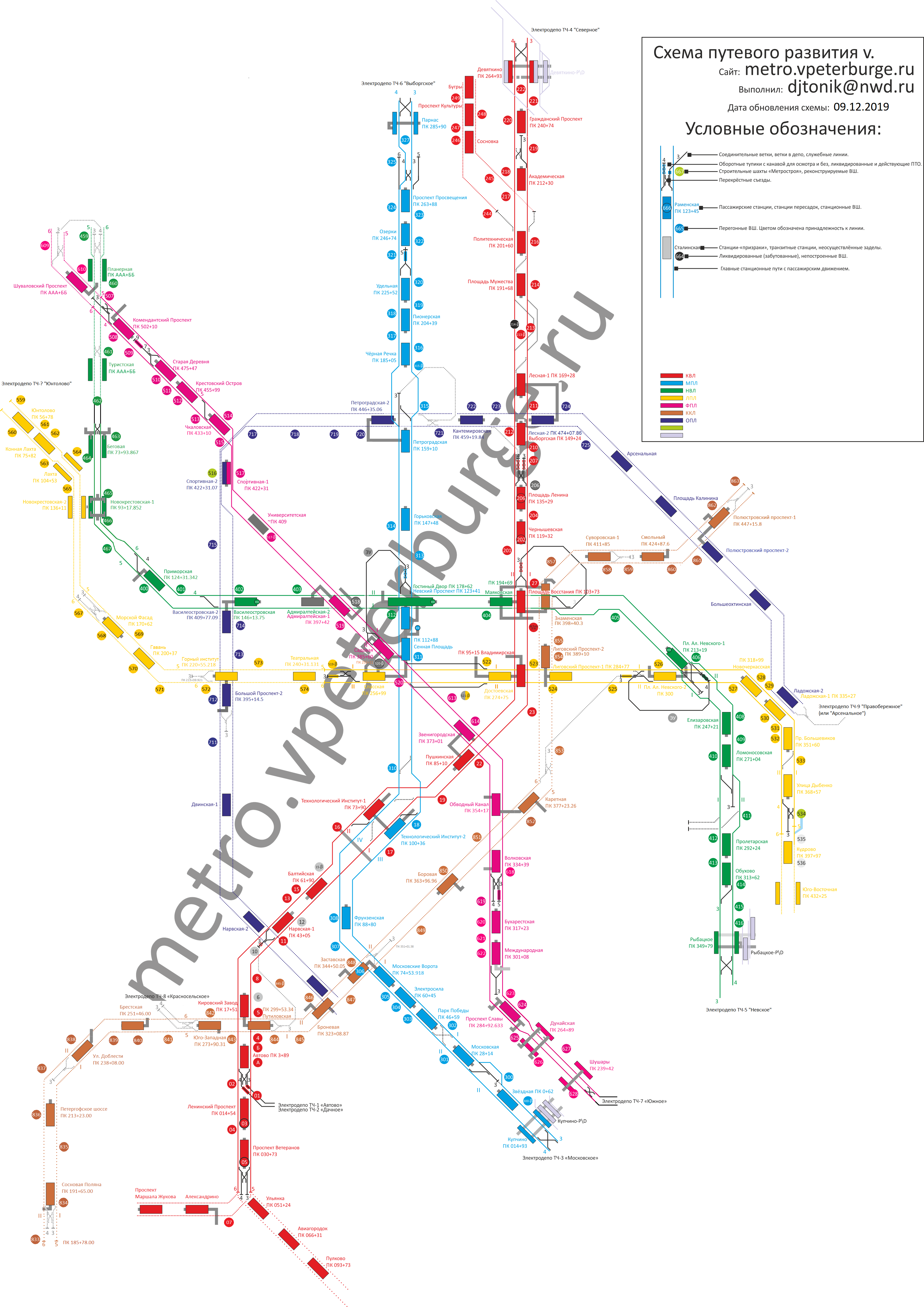

Gleb писал(а):Дополнил эту схему имеющимися на настоящий момент сведениями. Ваши комментарии.
Спасибо за проделанную работу!
1. На ЛПЛ за "Морским фасадом" должны быть два оборотных тупика с перекрёстным съездом (как на "Проспекте Ветеранов"), а далее - сближение боковых тупиков в один двухпутный тоннель. Соответственно, следующие станции (как минимум, две из них - "Новокрестовская-2" и "Лахта") должны быть с боковыми платформами.
2. При продлении НВЛ севернее "Беговой" за "Туристской" планируется перекрёстный съезд.
3. На НВЛ за "Приморской" смотровая канава ликвидирована.
Сообщения: 2302
Как-то сложно верить в сразу две вилки на КВЛ
Gleb
Сообщения: 898
Сообщение Gleb »
в40 писал(а):1. На ЛПЛ за "Морским фасадом" должны быть два оборотных тупика с перекрёстным съездом (как на "Проспекте Ветеранов"), а далее - сближение боковых тупиков в один двухпутный тоннель. Соответственно, следующие станции (как минимум, две из них - "Новокрестовская-2" и "Лахта") должны быть с боковыми платформами.
По Вашим предложениям:
Адмирал писал(а):Как-то сложно верить в сразу две вилки на КВЛ
Я тоже в это не верю. Но пока так в официальных схемах. Пулково, наверно, само собой отпадет, а Сосновский радиус может в отдельный участок превратится.
