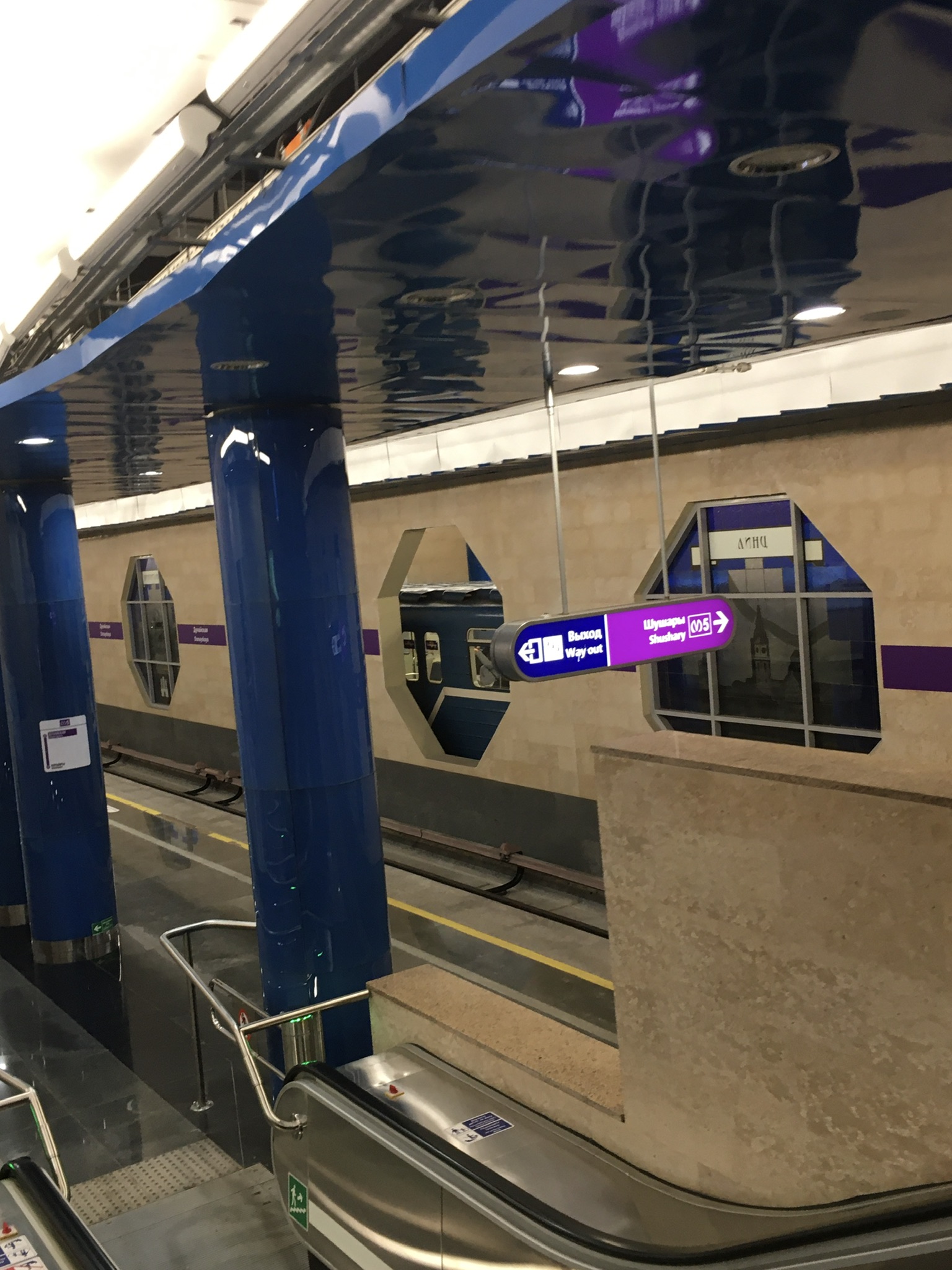

Хочу заметить, что будучи изначально противником пустых отверстий для витражей, они очень даже ок получились по факту, из вагона через них обзор на противоположную платформу отличный

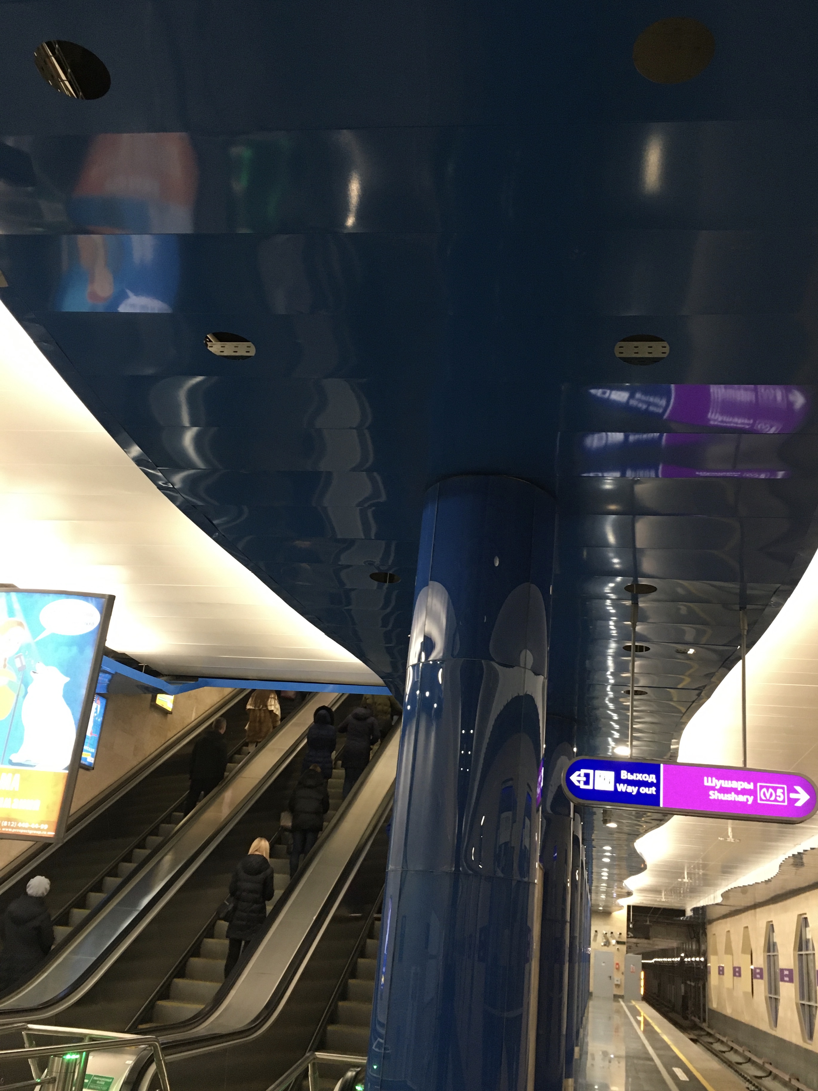

На платформе много не рабочих точечных светильников.

Что то непонятное происходит с лампами на платформах, многие не работают, а часть вообще отсутствует.
