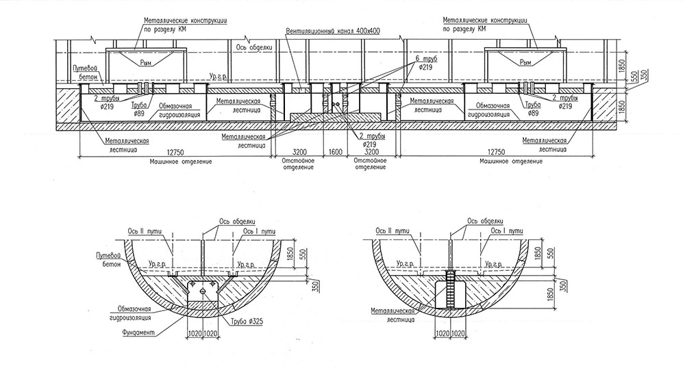

в40 писал(а):Кстати, тут вдруг подумалось: без водоотливных установок всё равно не обойтись. Следовательно, либо у двухпутных тоннелей должен быть обратный профиль (с уклоном к станциям), либо всё равно придётся на перегоне строить камеры под размещение ОВУ или МВУ.
Ничего не мешает сделать эти камеры водоотлива в теле бетонной заливки. Там вполне достаточно пространства. Да и водоприток в новом тоннеле не должен быть большим.

Основные водоотливные установки посередине перегонов Новокрестовская - Ул.Савушкина и Ул.Савушкина - Яхтенная (ОВУ-346 и ОВУ-345 соответственно) планируются прямо внутри объёма двухпутного тоннеля, благо объём основания под путевой бетон вполне позволяет их там разместить. Из них вода будет перекачиваться насосами до станции, а уже оттуда уже в канализацию. С каждой ОВУ предусмотрено два выпуска: рабочий к одной из станций и резервный - к другой.

Между ст. Пр.Славы и демонтажной камерой двухпутного щита будет ОВУ-608. Однако там, и в самом деле, уклон 0.003 продолжается в сторону станции, т.е. ОВУ получается не в самой нижней части перегона, как обычно.

Думаю, уважаемый kot подтвердит, что насосы, расположенные ниже уровня путей (да ещё и в междупутье 4м) более неудобны в обслуживании, чем насосы, располагающиеся в боковой выработке выше уровня путей.

Текущий ремонт ОВУ занимает около 150 чел/часов, а средний/капитальный - 500.в40 писал(а):Думаю, уважаемый kot подтвердит, что насосы, расположенные ниже уровня путей (да ещё и в междупутье 4м) более неудобны в обслуживании, чем насосы, располагающиеся в боковой выработке выше уровня путей.
При расположении перекачки в притоннельной выработке работы выполняются днём и длятся от 3 дней до двух недель.
На перекачке в тоннеле работать можно будет только ночью, при этом фактическая продолжительность смены сокращается с 5 до 3 часов.
Возможно (хочется надеяться), что в данном случае будут применены импортные насосы, которые предусматривают ремонт не на месте, а в условиях ремонтной мастерской (отечественных аналогов нет).
Но и в этом случае достать насос и заменить его новым довольно трудно - эта штуковина весит около тонны.
И всё равно, ремонт клапанов, задвижек, трубопроводов, электрооборудования, конструкций придётся выполнять на месте.
Да и работать придётся не в междупутье шириной 4 м, а в машинном зале и зумпфе, шириной 2м и высотой 1,85 м.

Ещё один существенный минус такого варианта - внутри междупутья располагается контактный рельс. Правда, на приведённом чертеже он не показан.
Но даже если в местах размещения ОВУ (МВУ) КР будет перенесён на другую сторону (как на стрелках), то это не сильно облегчит обслуживание насосов.
Судя по картинке, предполагается использование погружных насосов.

kot писал(а):Текущий ремонт ОВУ занимает около 150 чел/часов, а средний/капитальный - 500. При расположении перекачки в притоннельной выработке работы выполняются днём и длятся от 3 дней до двух недель.
Капитальный ремонт насосов делается по месту в камере? От таких технологий давно пора уходить. По чертежу насосы для ремонта явно будут вывозиться - над люками как раз рымы на балках для подъёма. Да и всё остальное уже не "19 век". Полимерные трубы, шаровые задвижки, новые электрошкафы с автоматикой (электроника стоит какая-то - в перекачках видел). Есть все возможности для малообслуживаемой работы.

Как я понимаю, полимерные трубы, шаровые задвижки, новые электрошкафы с автоматикой будут тоже располагаться в междупутье. Следовательно, даже проведение коротких регламентных работ будет возможно только в ночное "окно". А в притоннельных выработках эти работы могут выполняться в любое время суток.
