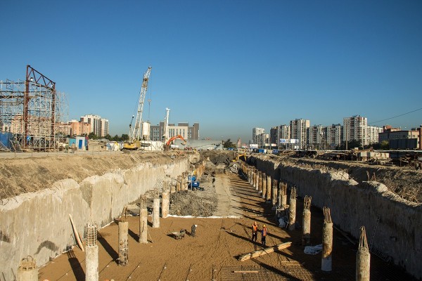

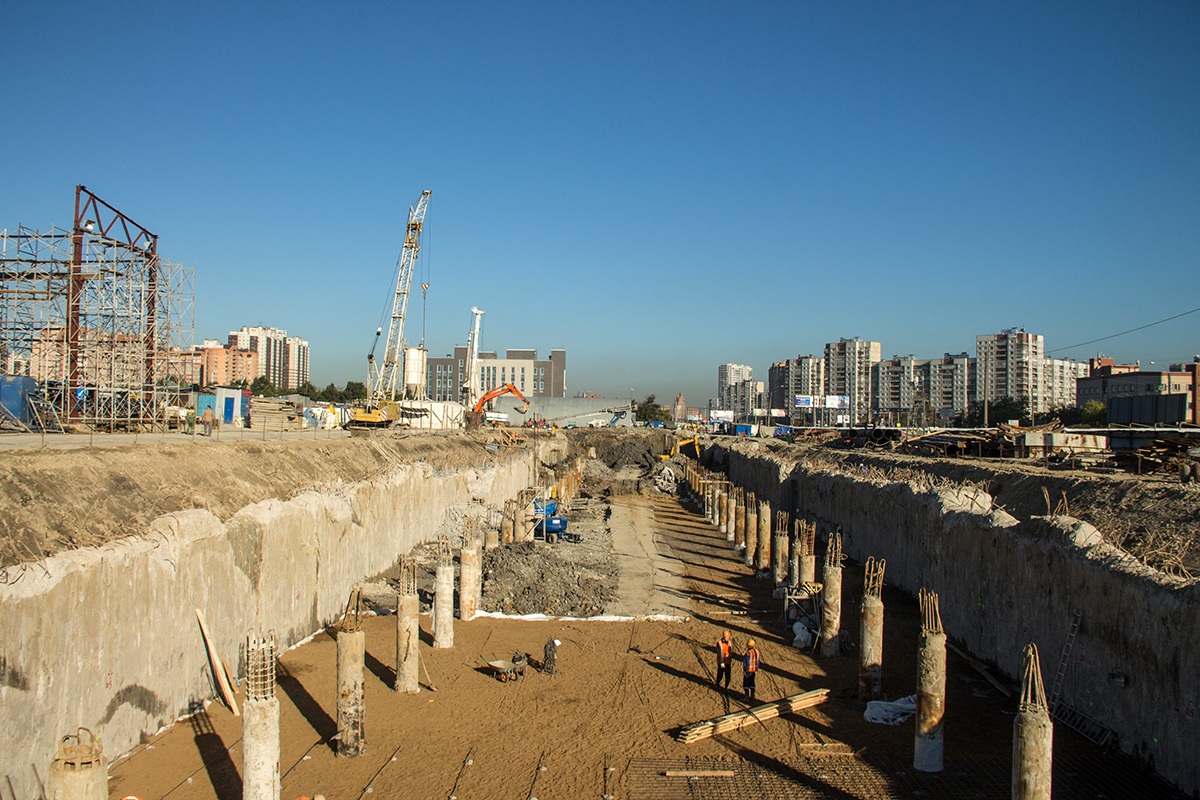

Фото строительства станции.
Автор: http://krisha0703.livejournal.com/
разработка верхнего яруса

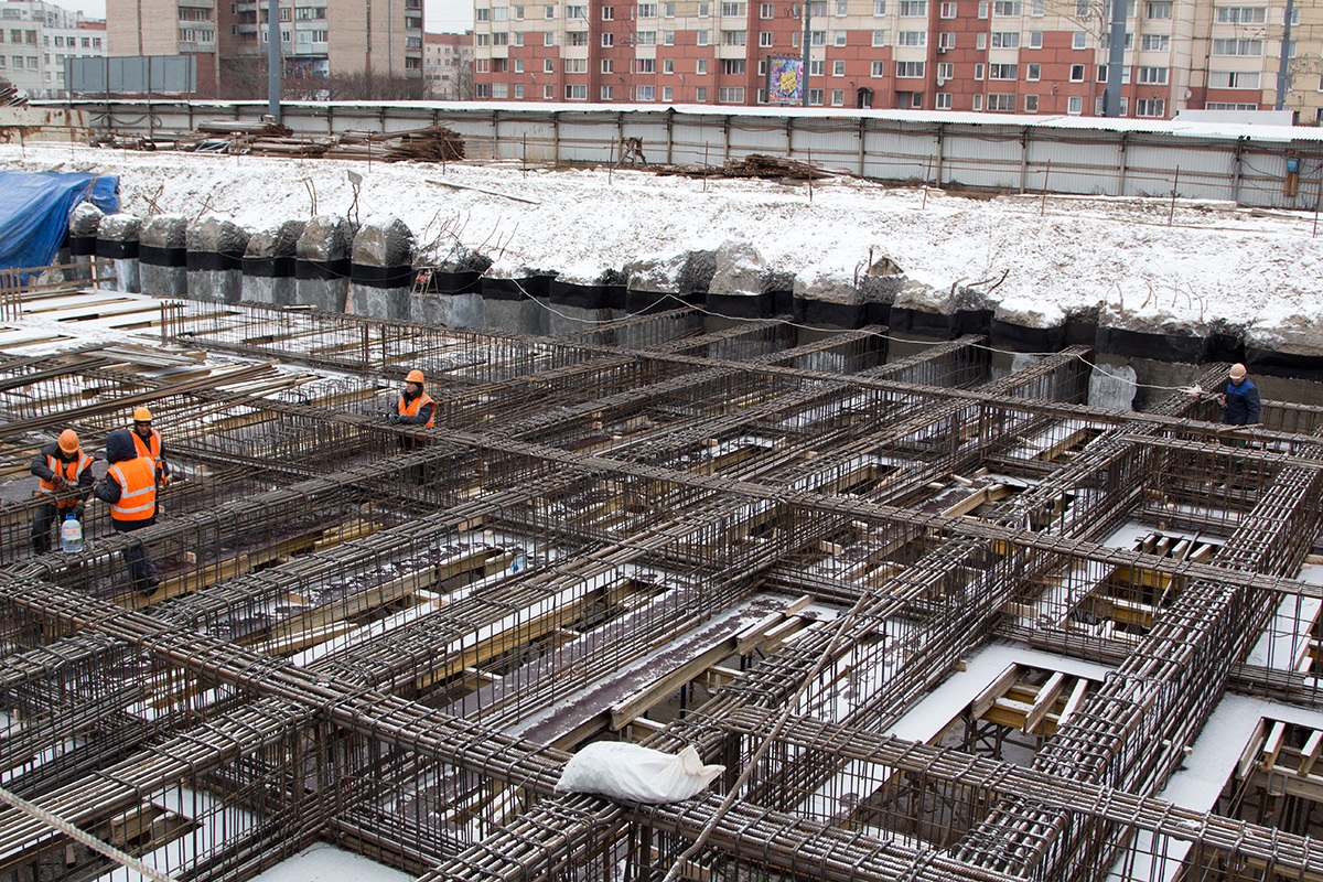

сооружение верхней плиты перекрытия

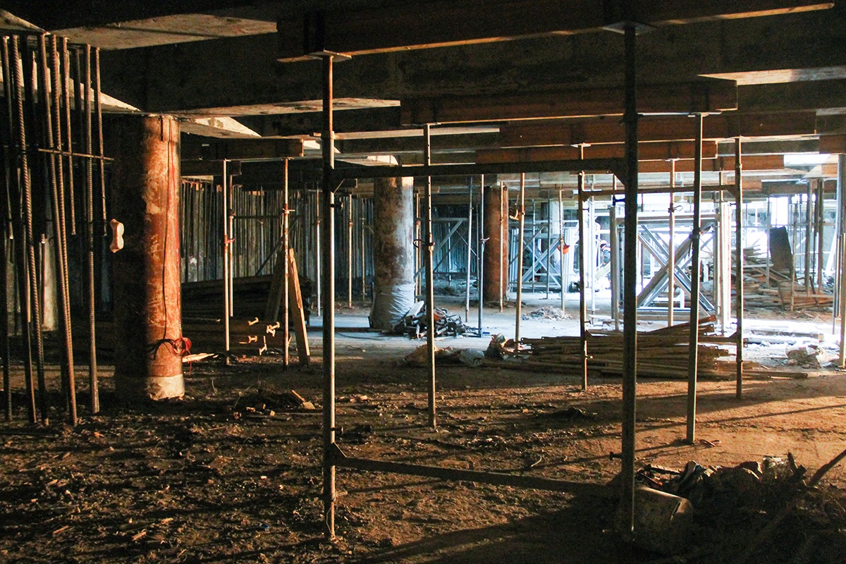

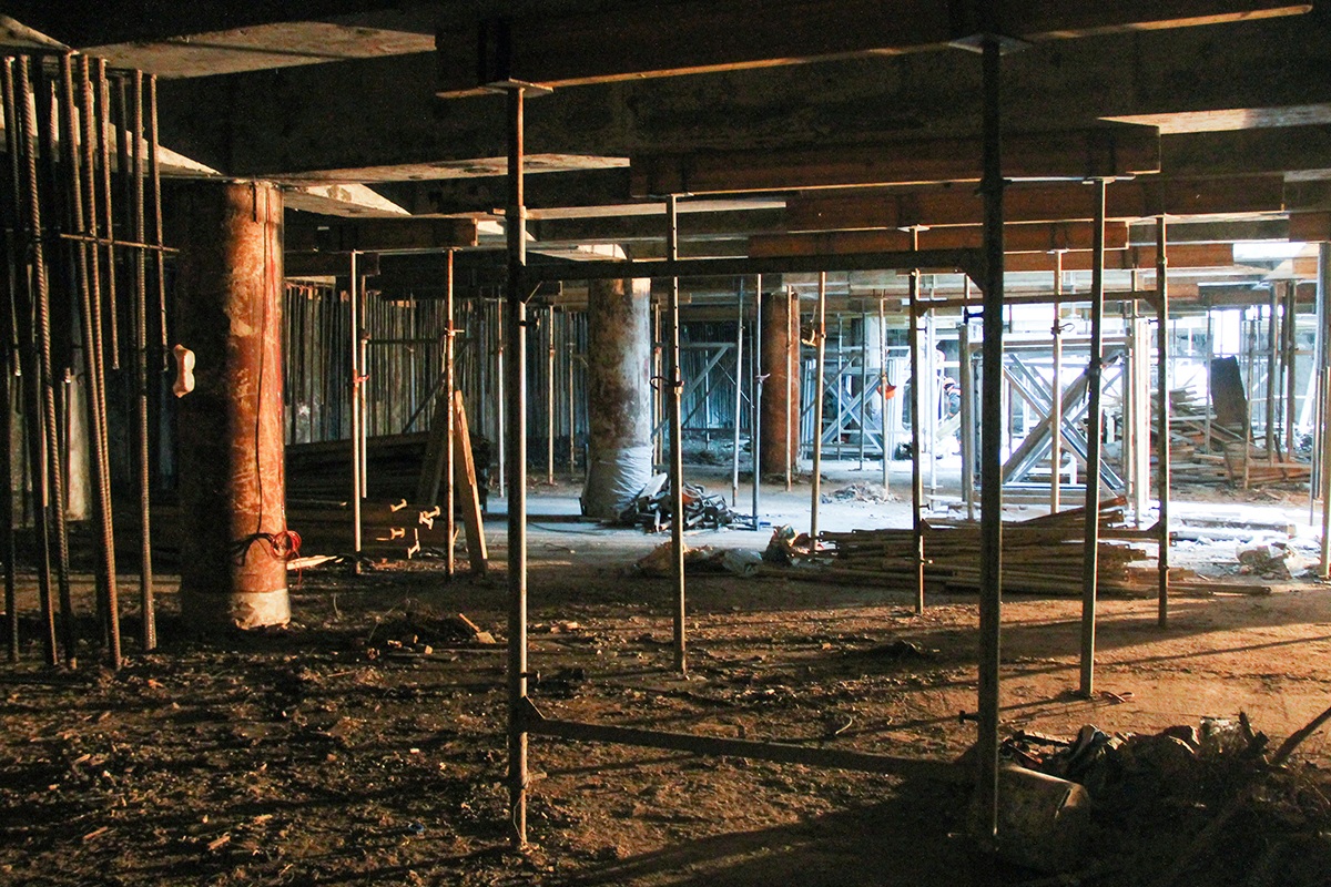

пространство под плитой перекрытия
Иван Волков
Сообщения: 654
Сообщение Иван Волков »

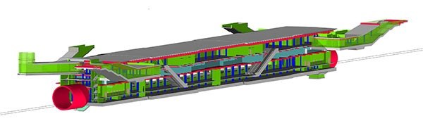

Т.е. щит пройдёт под этими перекрытиями, я правильно понимаю? Не проще ли было дождаться окончания проходки, а потом выкопать большую яму, всё сделать в яме и снова закопать её?
Не проще, т.к. котлован сразу нельзя выкопать на всю глубину: по мере разработки грунта стены котлована нужно крепить (чтобы их не выдавило внутрь). На это нужно и дополнительное время и дополнительные средства. А здесь постоянные конструкции перекрытий уже являются распором.

А почему при столь интересном способе строительства не воспользовались возможностью организации выдачи породы при разработке нижнего яруса станции через уже существующий на момент выборки двухпутный тоннель с уже существующей системой выдачи? Или c выдачей через этот же тоннель автотранспортом?
Или все-таки так и планируется делать выдачу породы и на 628 шахте не планируется организация полноценного руддвора?
Каким образом предполагается выполнение переборки/разборка тоннеля в границах станции? Cо стороны тоннеля раскрывать забой на все сечение нижнего яруса и последовательно выбирать весь объем или как-то по-другому?
