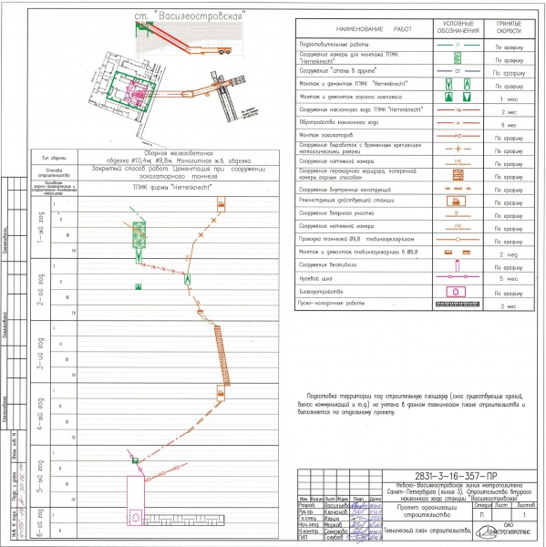

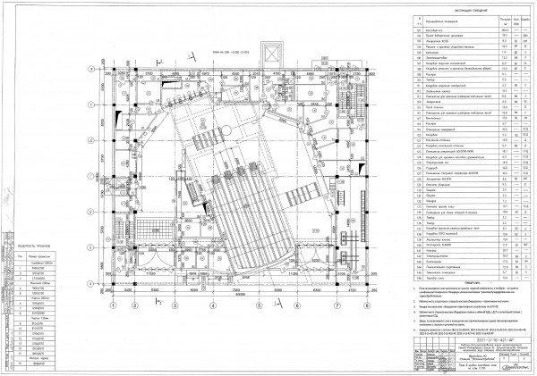

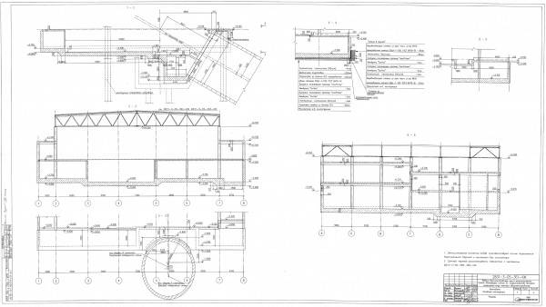

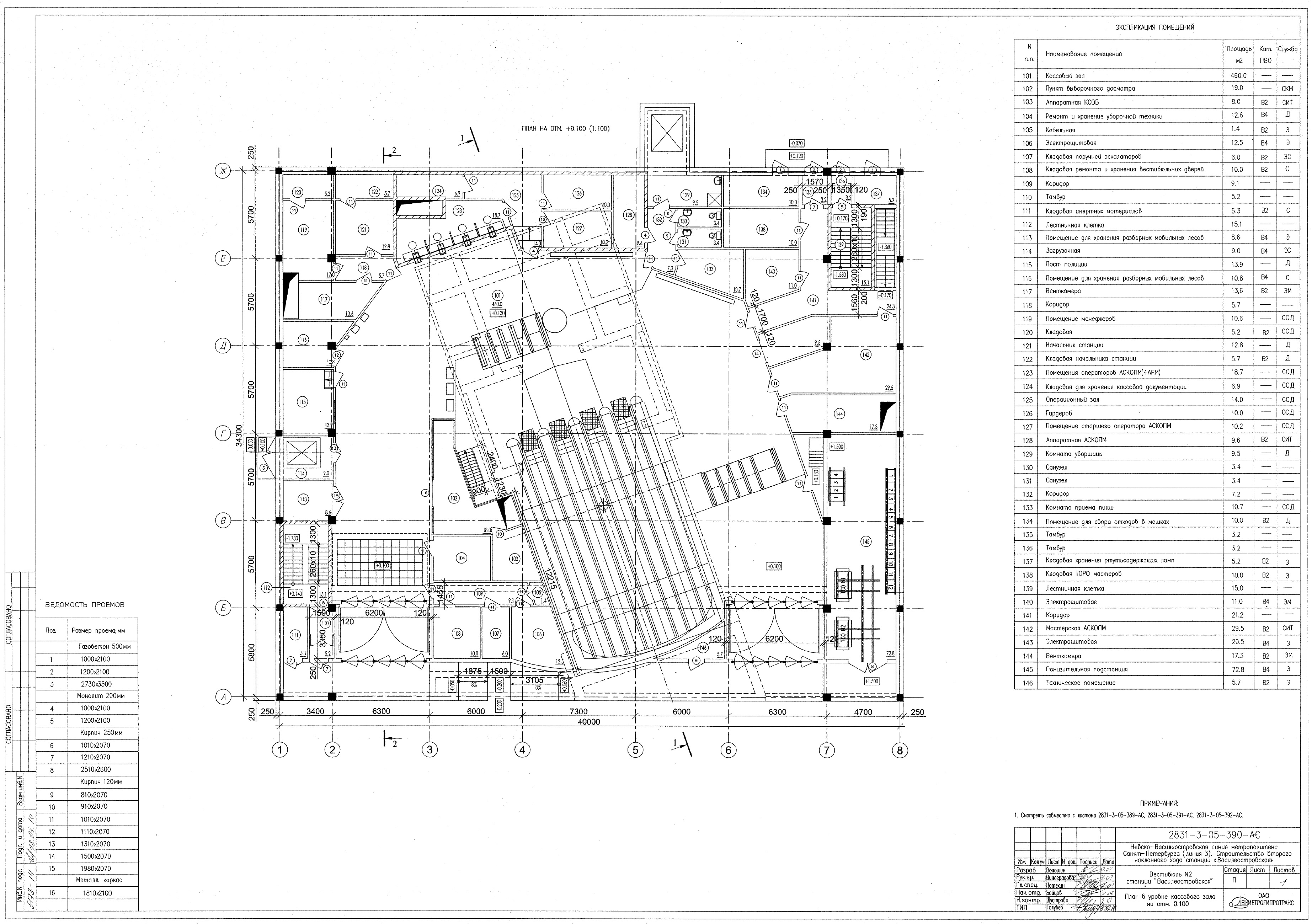

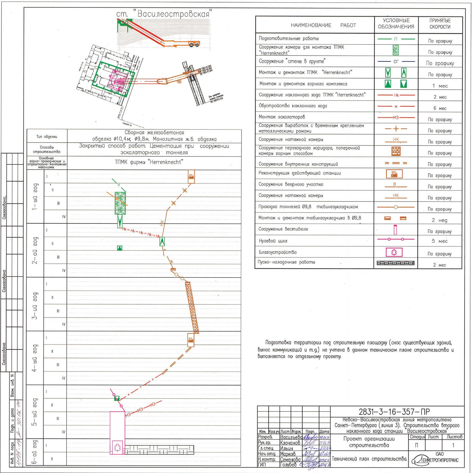

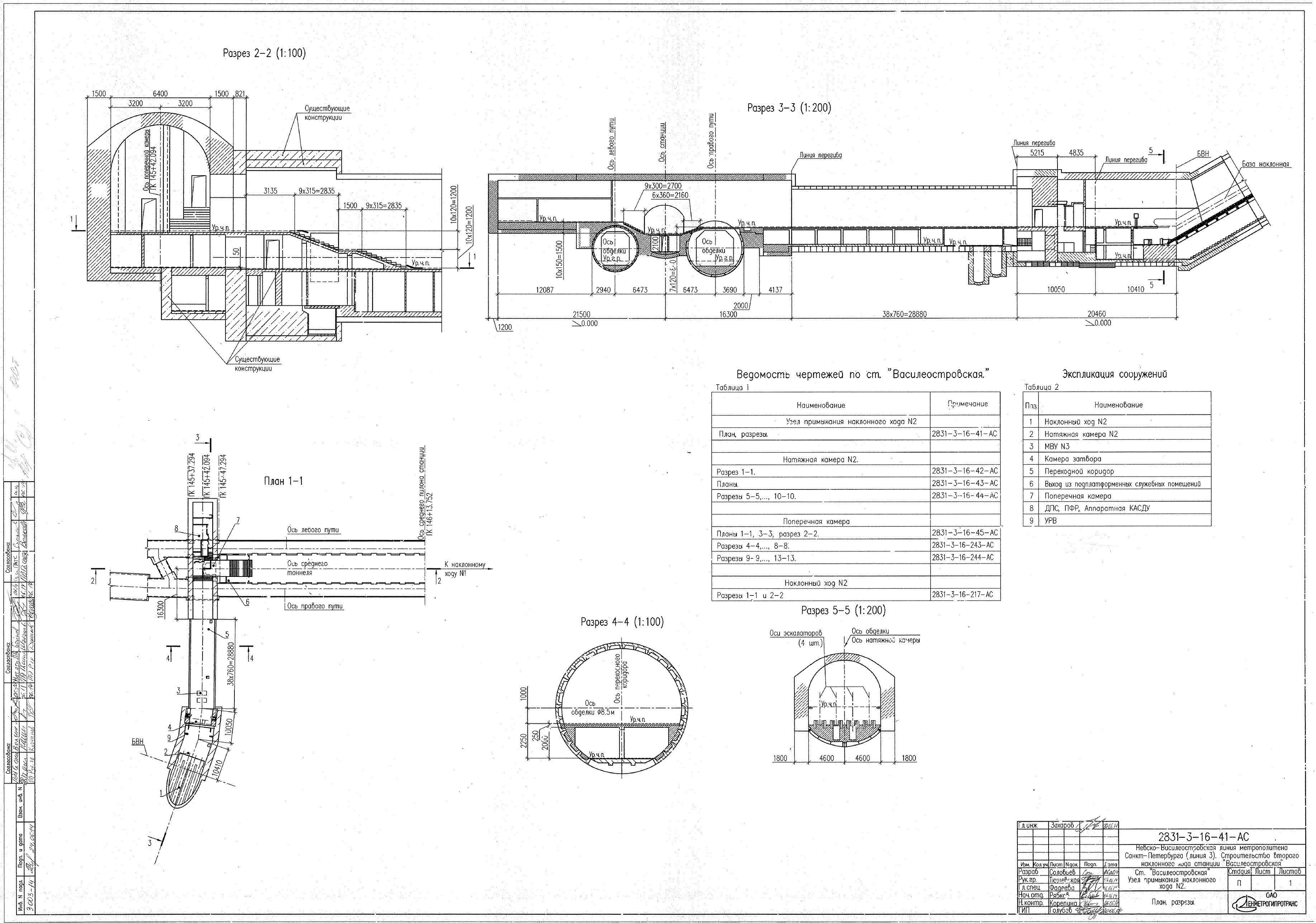

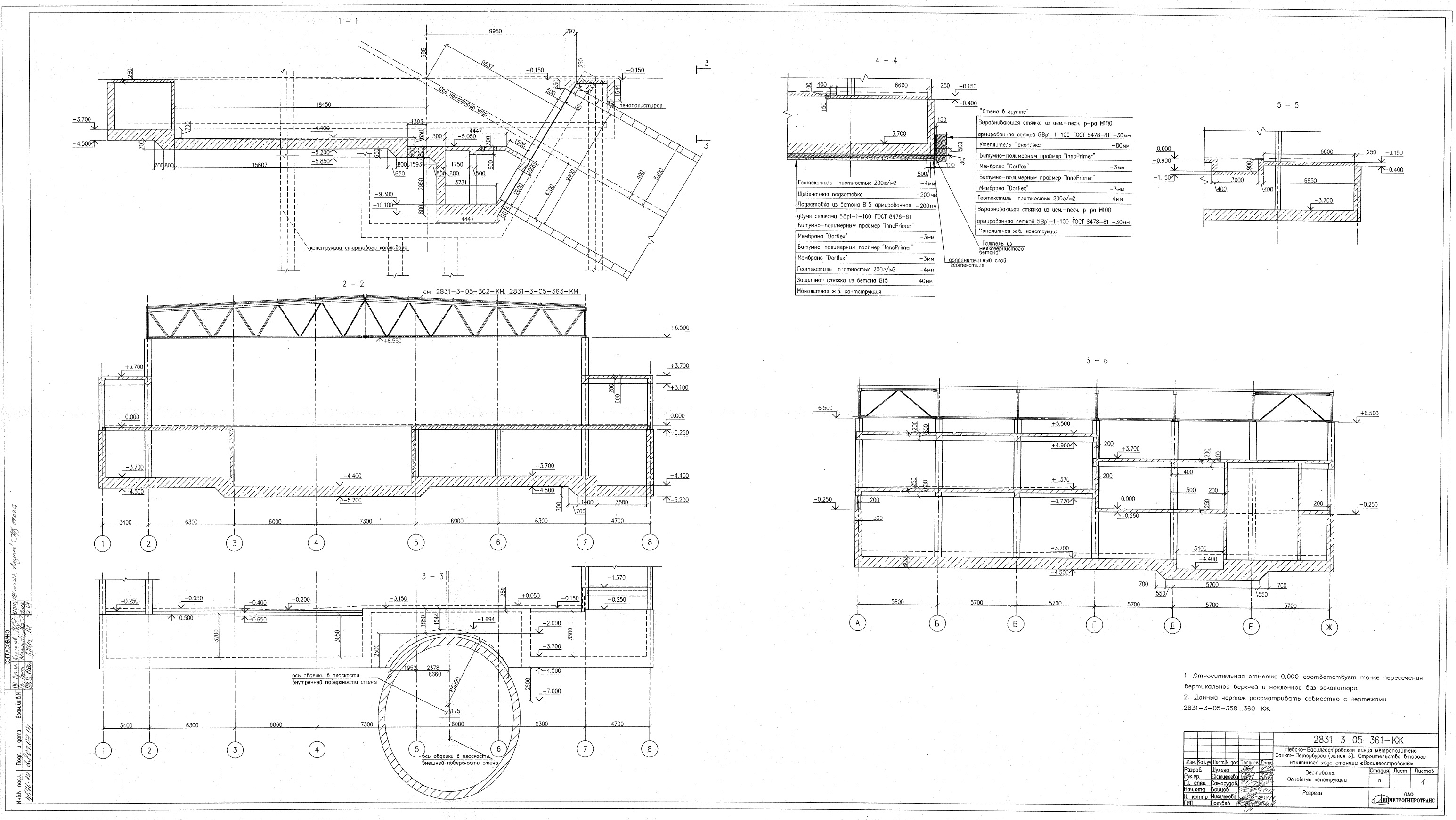

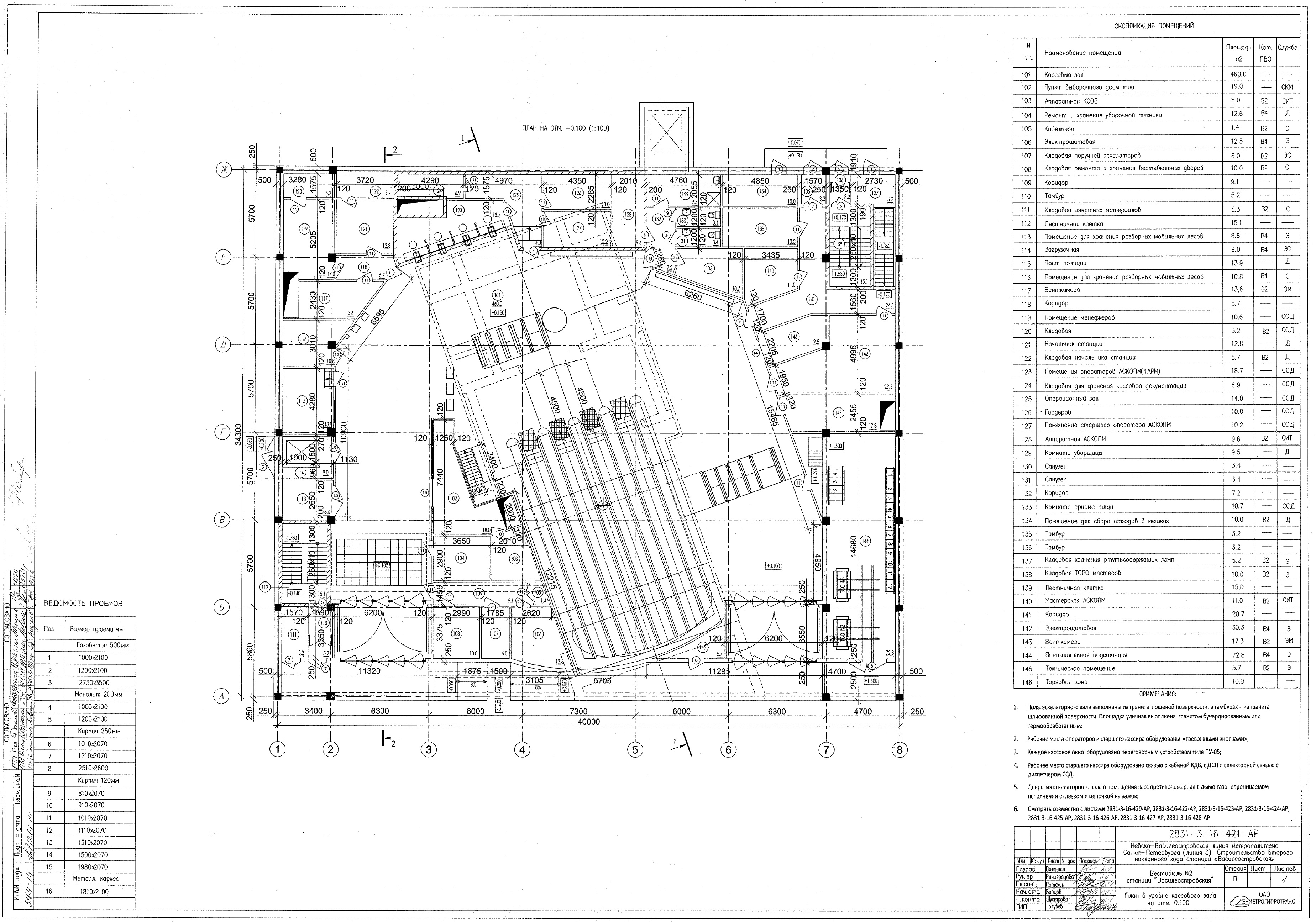

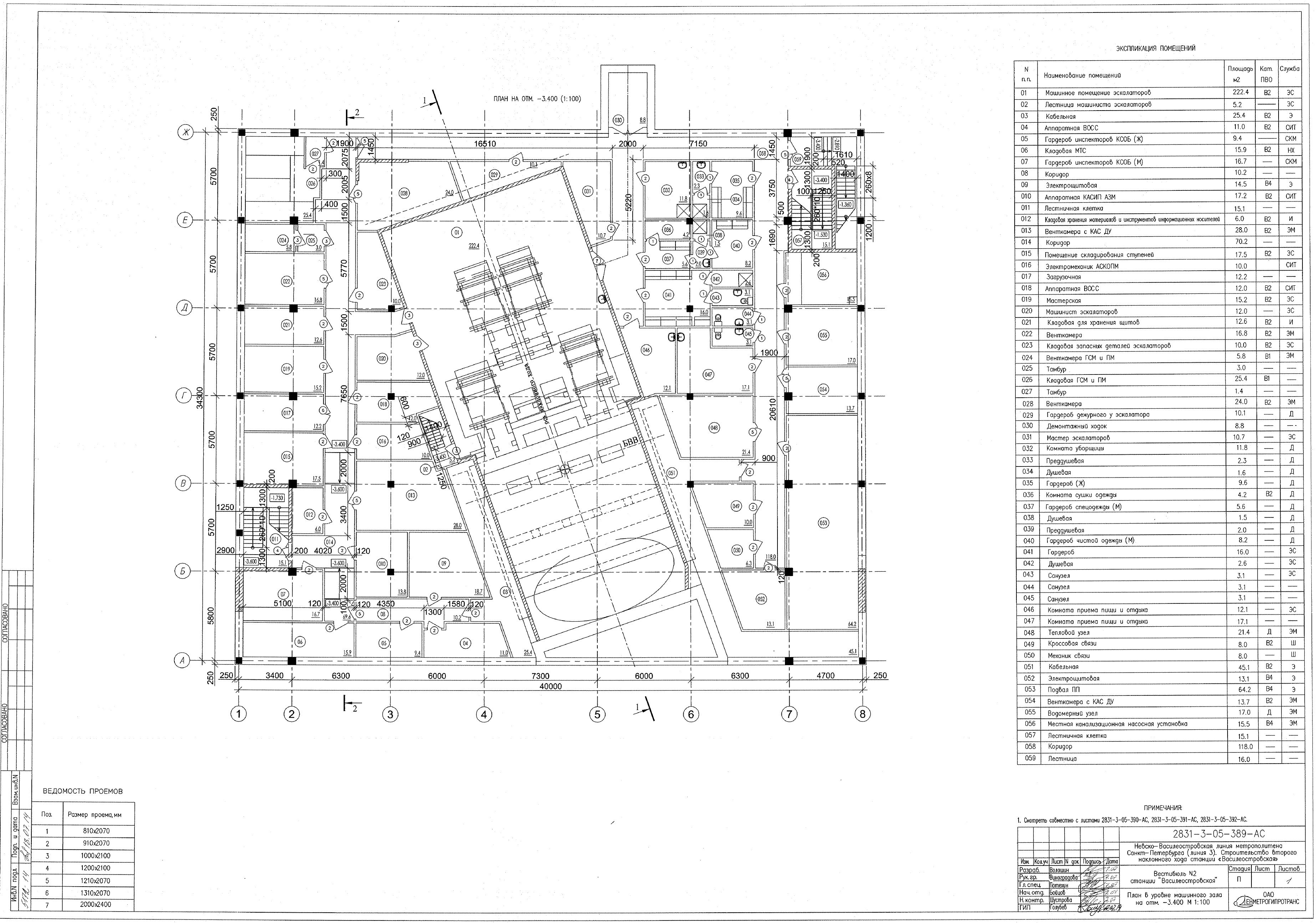

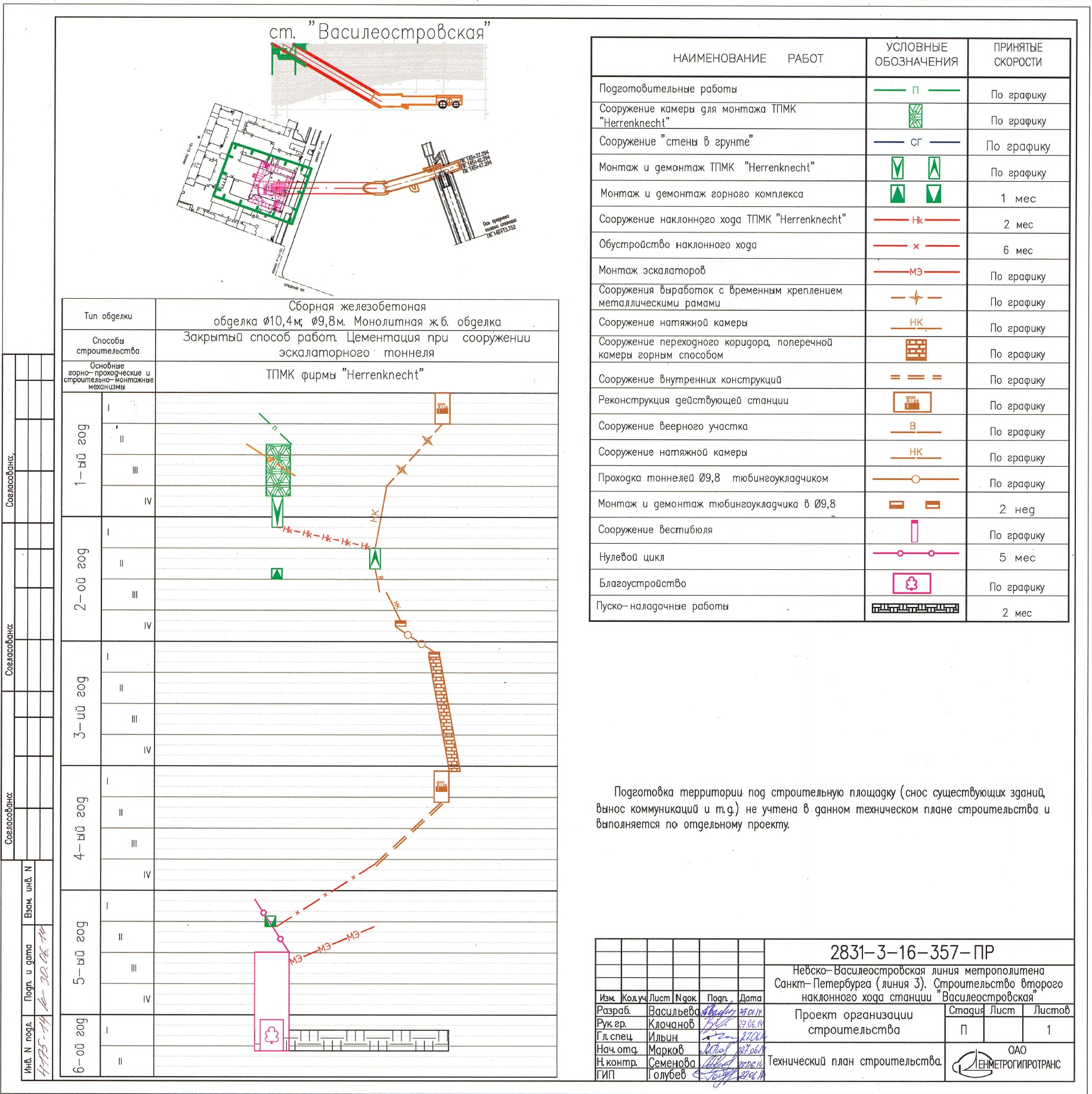

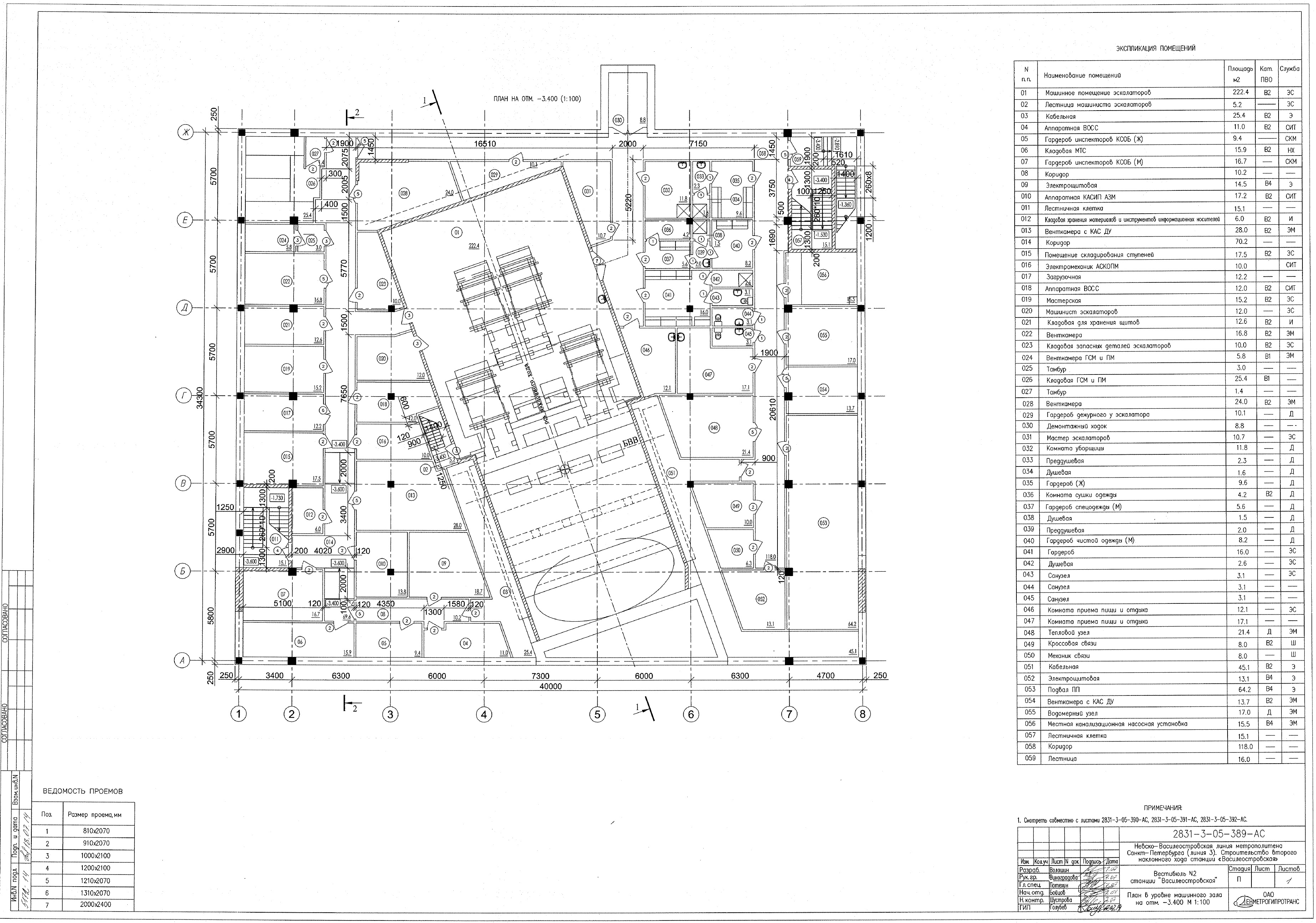

mx писал(а):Объявили конкурс на корректировку проектной документации. Срок исполнения - 23.09.2020.
Схемы из конкурсной документации. Проект, разработанный в 2013 году, который сейчас корректируют:

Удивляет то, что диаметр перехода к эскалаторам и к станции Кольцевой линии всего 6м, учитывая, что это будет единственный выход со станции кольцевой линии, да еще и совмещенный с переходом.
Интересно, что именно будет пересмотрено в новом проекте???
Re: Василеостровская. Второй выход
Пересадочный узел будет напоминать пересадку Маяковская-Восстания в районе выхода на Московский вокзал.

̶Л̶Г̶Б̶Т̶ш̶н̶и̶к̶и̶ ЛМГТшники как всегда в своём репертуаре на выходе с кольцевой нужно будет сначала спуститься по ступенькам вниз, потом снова подняться наверх.
Что мешало сразу сделать ещё один марш лестницы до уровня пола поперечной камеры и сделать уровень пола пересадки и выход в одном уровне, подняв уровень выхода?
Что мешает поставить эскалаторы с платформы в поперечную камеру?

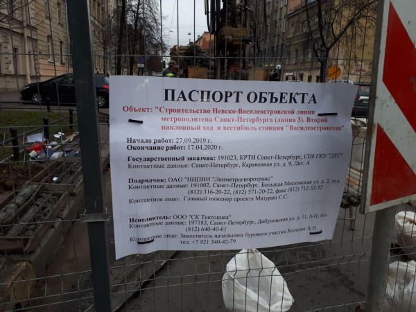

На 10 линии начались буровые работы

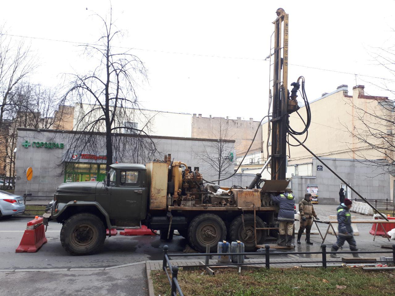

Недавно у Пятёрки.
А сейчас две буровые работают в сквере по соседству.
