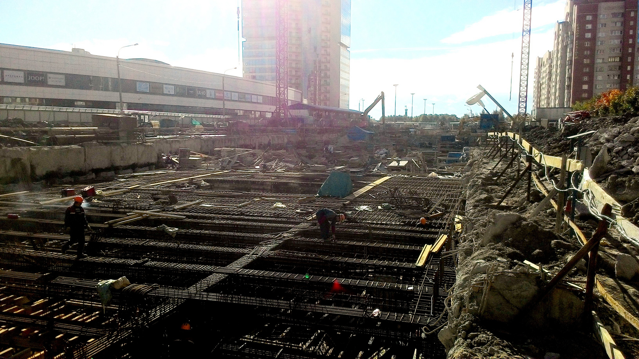

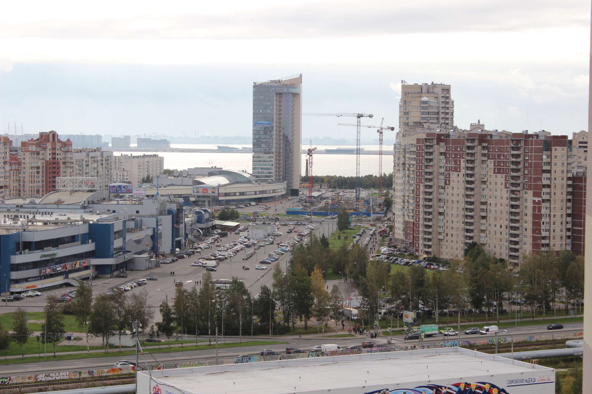

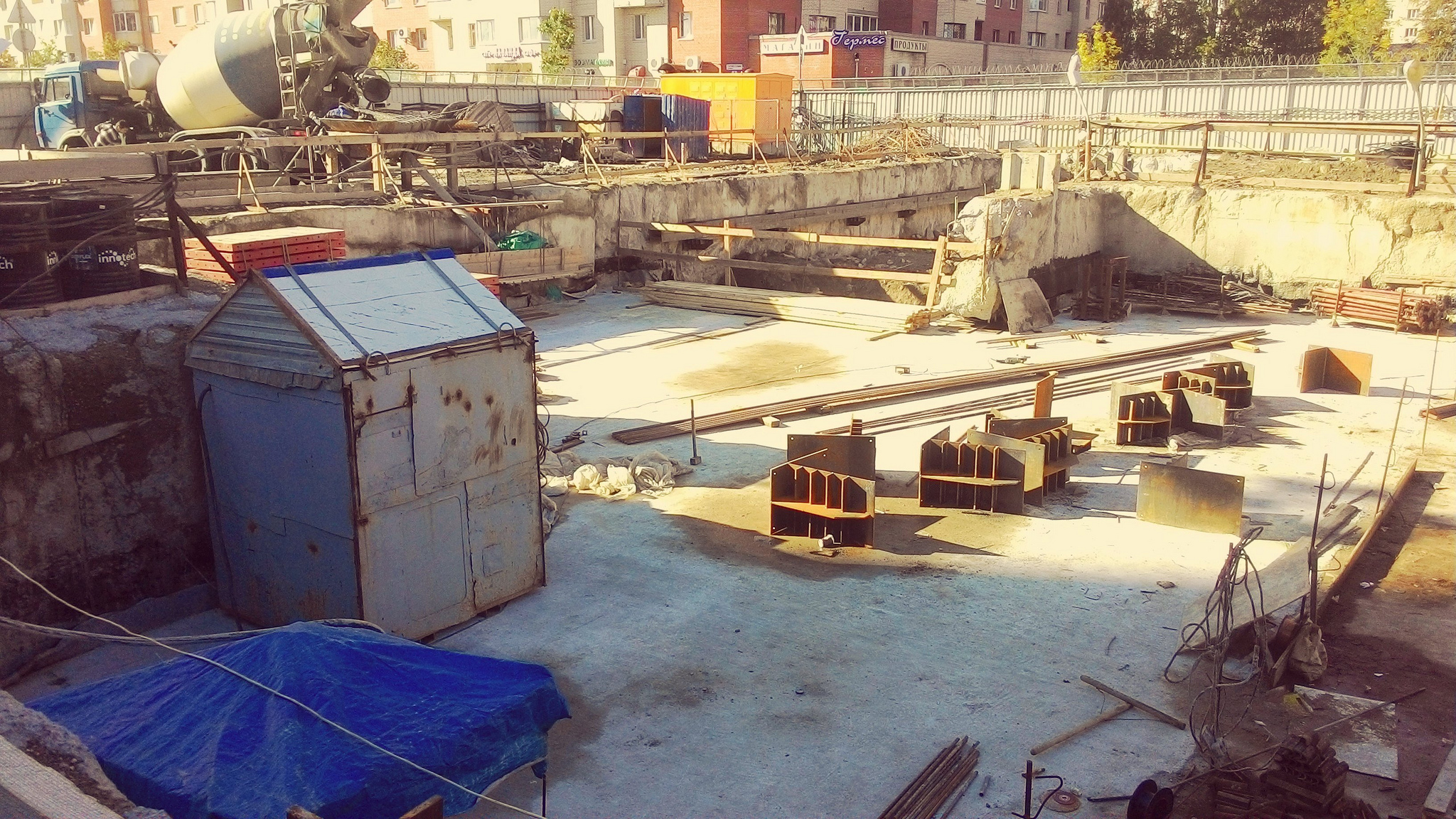

Состояние Беговой на 25 сентября.
От Залива.
От Залива.
От Савушкина.
От Савушкина.

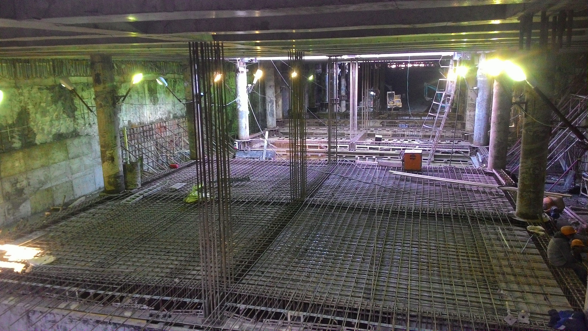

Арматура захватки №4 верхней плиты перекрытия.

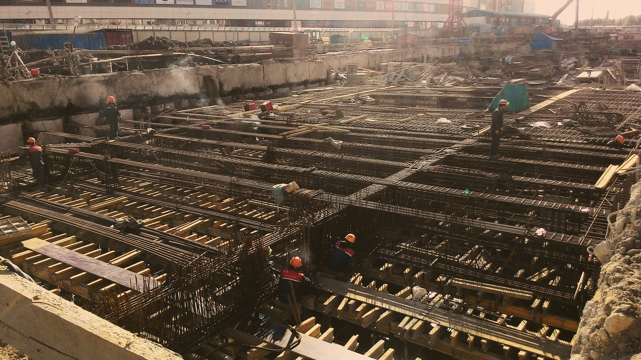

НВУ 464 и залитая захватка №6 верхней плиты перекрытия.
От Савушкина
От Савушкина
От Залива
От Залива

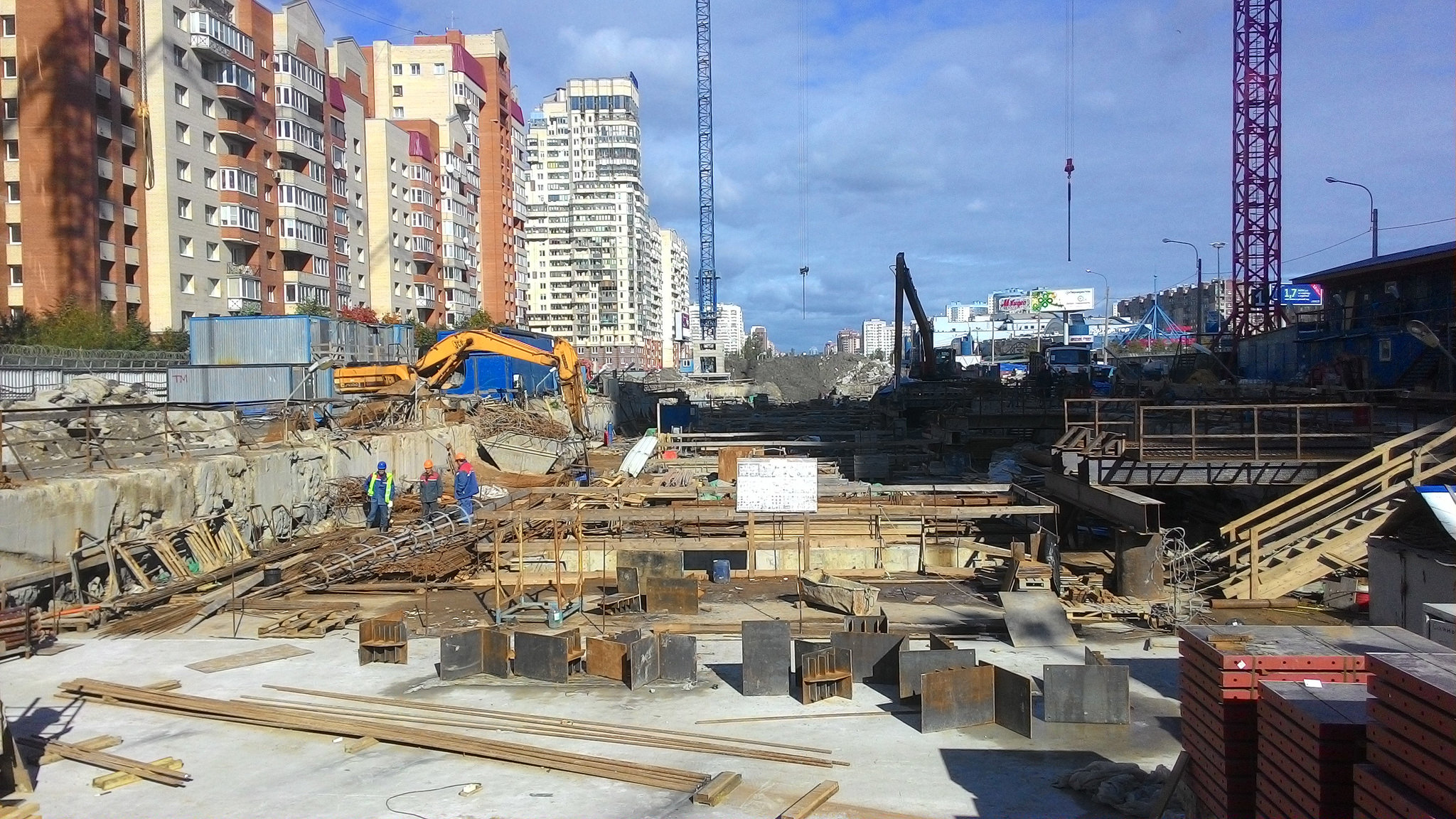

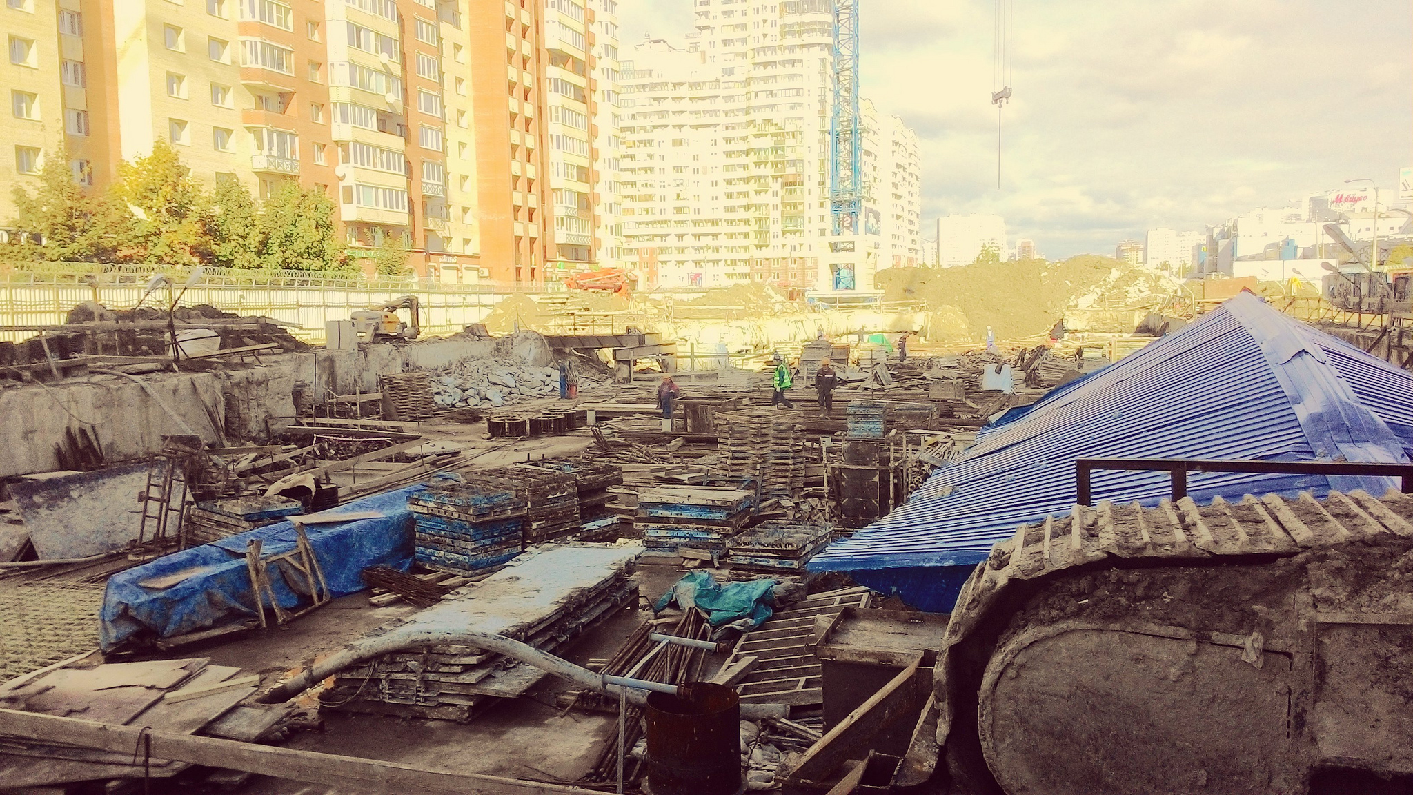

Re: Беговая (Улица Савушкина)
Строительная площадка станции "Беговая".
Автор Олег 1988

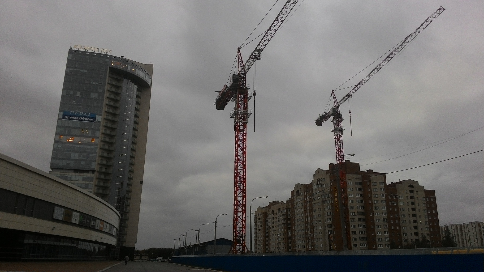

Я так до сих пор и не понял. Зачем нужны краны на стойке тут? Вестибюль же подземный.
Фанат Naruto!
Ускоряет переброску грузов с места на место и позволяет минимально перегораживать проезд транспорту внутри площадки авто- и гусеничными кранами.
Это даже отмечалось на очередном штабе по метростроению.
