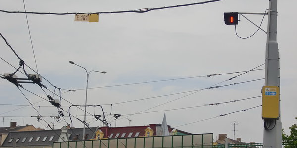

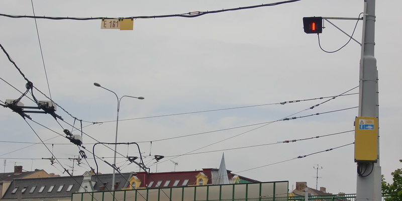

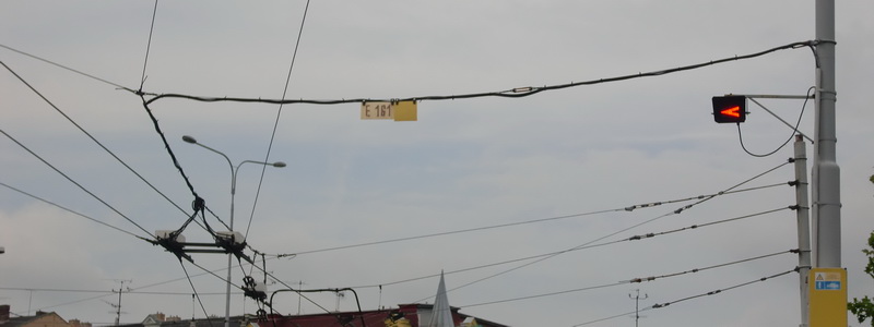

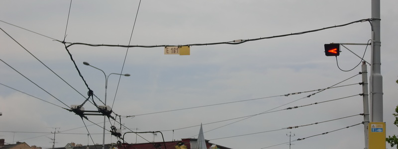

В Чехии у стрелок есть вот такие значки.
На снимках троллейбусные, но трамвайные такие же.
Удобно.

Я так понимаю что при нашей системе они не нужны.

Это как раз стрелки Электролайн, скорее всего. Такие же висят в Вологде. Светофор указывает направление куда сейчас переведан стрелка. Жёлтая табличка подсказывает водителю канал связи с этой стрелкой. Дистанционные системы поддерживали до 4-х каналов, чтобы не переводить "чужие" стрелки. Может быть сейчас и больше. Если водитель видит, что стрелка переведена в ненужном ему направлении, то он нажимает кнопку соответствующего канала и стрелка переводится.
