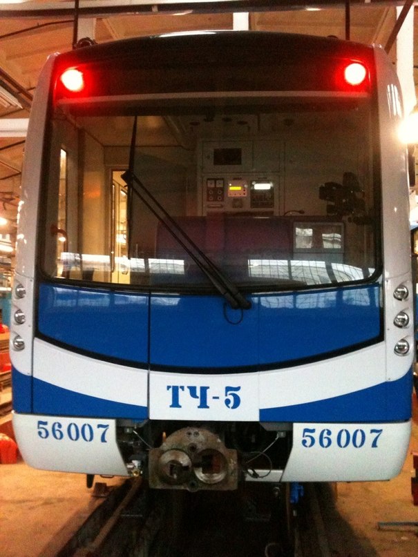

Между тем, На одном из составов, который эксплуатируется с пассажирами появились надписи "ТЧ-5" и номера вагонов.

Re: 81-556/557/558 «НеВа»
Вот сообщают об обширном наступлении рекламы на НеВу, нанесении номера ТЧ на кузов и т.д.. Случаем в полнодневный график не пустили поезд?
И как там следующие составы поживают?
Сообщения: 5204
5-ая НеВа в метрополитене
Вот в контакте нашел фото с нанесенными надписями на 4-ой НеВе. Вполне, думал хуже будет.
Да уж, но стиль трафаретов Невского как-то НеВе не идет) Трафареты, скажем, с КВЛ пошли бы лучше) Да и не такие огромные

Сообщения: 8284
Какой, интересно, сакральный смысл в этой надписи "ТЧ5"?
Для чего она? Если для красоты, то явно не катит.
Неужели для вахтёра в депо? :(
