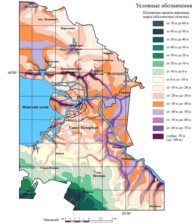

Интересно, а если плывун где-то между Горьковской и Невским был бы гораздо больше и глубже (например, он был бы вплоть до 200-метровой глубины), то как бы тогда провели линию?

Нет между Невским и Горьковской никакого плывуна.
Просто глубокое русло Невы.

kot писал(а):Нет между Невским и Горьковской никакого плывуна.
https://fishtouring.com/47/lakes/210/в районе Смольного и до Литейного моста 12 - 18 метров (максимальная отметка 24 метра); между Литейным и Троицким местами Нева заметно мелеет, с 12 метров до 5 - 7 метров; далее до устья в Большой Неве глубины 9 - 14 метров
Источник, конечно, не авторитетный, но не сами же они это придумали.
А вот авторитетный источник (Геологический атлас СПб, 2009) говорит, что положение кровли коренных пород в районе Марсового поля не менее -40 метров, а непосредственно у Невы - от -70 до -100 метров.
