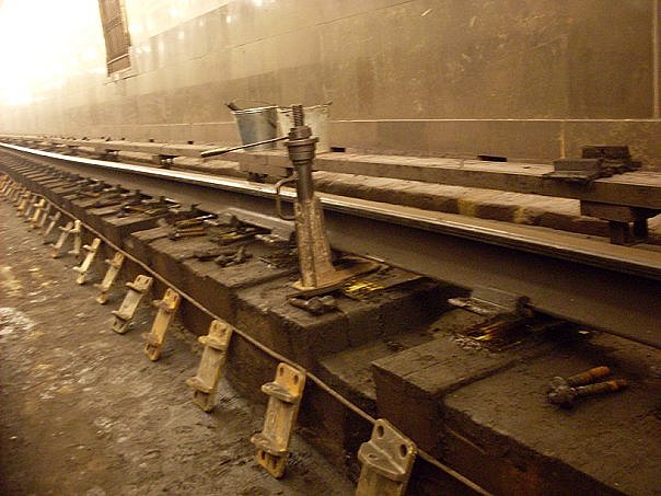

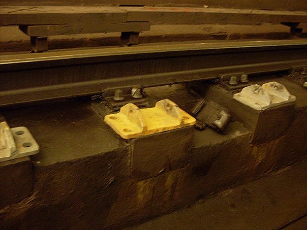

Re: Нарвская
Замена подкладок

Re: Нарвская
А я кстати заметил, что подкладки свеженькие, но думал, показалось, т.к. видимо должны деревянные полушпалки менять на бетонные? Или это следующий этап работ?

Re: Нарвская
Вначале замена подкладок ,потом перешивка пути (выправка в плане и профиле) и только потом разбивка с последующей бетонировкой жб опор

Re: Нарвская
А с чем связана тотальная замена подкладок тип "Метро" на "СМШ"?

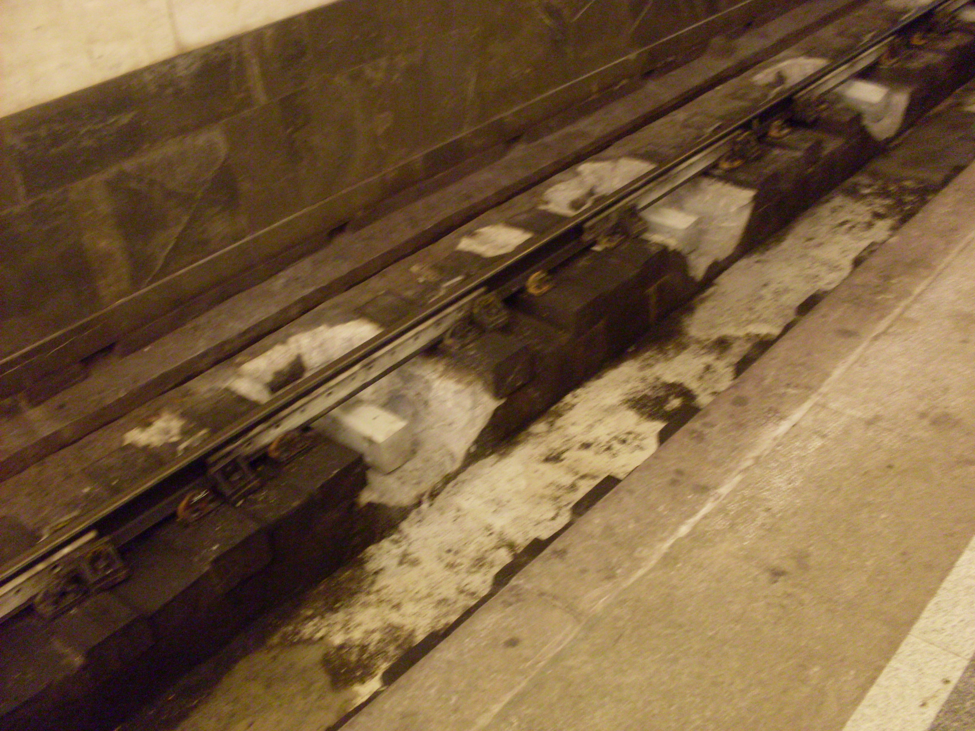

Re: Нарвская
разбивочка

Re: Нарвская
Халтура!!!
Новый высокомарочный бетон будет вперемешку со старым низкомарочным. Да ещё сплошные холодные швы будут на контактах. Ведь насколько видно из снимка, вырубается не весь шпальный ящик, а только необходимый сектор для установки новой опоры.

Re: Нарвская
А что, полушпалки там не менялись с 55 года? Что-то сомнения у меня.

Re: Нарвская
Судя по состоянию нынешних вполне возможно,т.к некоторые при разбивке просто в труху рассыпаються . да и следов перебетонировки невидно
