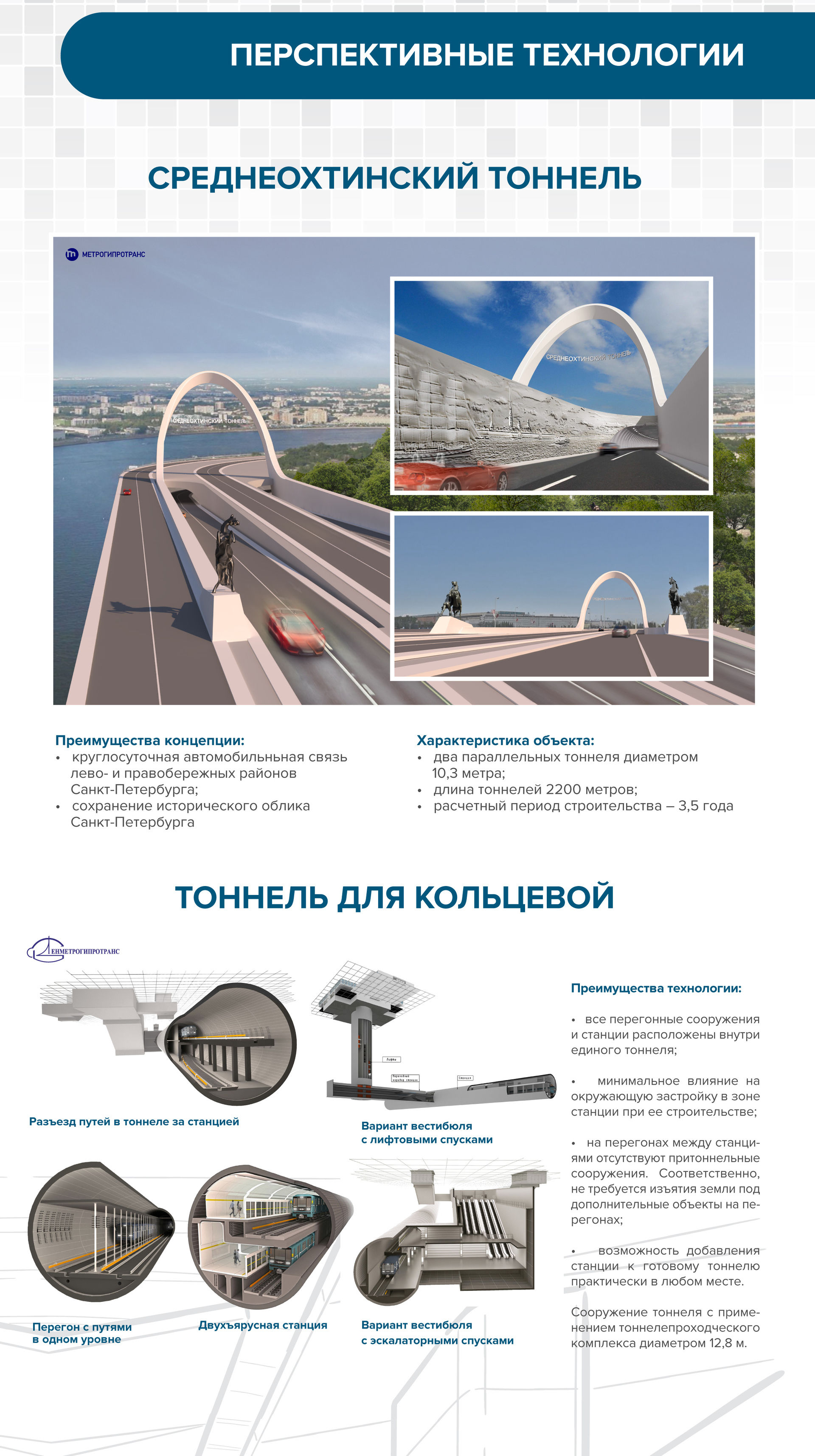

«Кроме того, на сегодняшний день совместно с институтом «Ленметрогипротранс» прорабатывается проект кольцевой линии метрополитена с использованием испанской технологии, которая подразумевает сооружение тоннеля диаметром 12,8 метра. Пути в нем будут располагаться в два ряда – уже знакомый для Петербурга двухпутный тоннель, а в районе станции пути зайдут друг на друга, образовав два яруса станции. По мере необходимости мы сможем увеличивать количество станций, и это не затребует большого количества времени, сил и средств, — рассказал Алексей Ревва. — Кроме того, этот метод - наиболее щадящий для района исторической застройки, через который должна проходить кольцевая линия метрополитена. Технология, заимствованная у Барселоны, не требует сооружения традиционных подземных станционных комплексов, что уменьшает риск проседания дневной поверхности».
Не менее важен и тот факт, что проходка двухъярусного тоннеля более экономична. Количество подземных выработок, а вместе с этим сроки строительства и сама его стоимость значительно сокращаются.
https://spbdnevnik.ru/news/2018-11-28/m ... peterburgu
